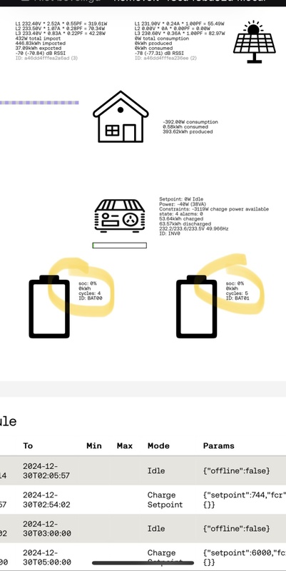

  • Gies123
  • Registratie: Maart 2018
  • Laatst online: 22-10 14:00
Wesleymaur schreef op zondag 29 december 2024 @ 15:56:
Overigens: ik zie gedurende de dag de SoC van mijn HomeVolt langzaam oplopen van 10% gisteravond tot 38% nu. Zonder enig laadprogramma. Hebben jullie dat ook?
Nee, SOC is bij mij nog 0%
Afbeeldingslocatie: https://tweakers.net/i/V-ja76MjUbekSsZum6SKKnZbKw0=/x800/filters:strip_icc():strip_exif()/f/image/fhAJNulTUlwZU5iW11eQjun7.jpg?f=fotoalbum_large
Homevolt dashboard

  • Gies123
Wesleymaur schreef op zondag 29 december 2024 @ 21:11:
Op welk tijdstip is dit screenshot gemaakt? Ik zie ook bij jouw CT klemmen een aantal waardes die je mogelijk niet zou verwachten op een donkere avond... Of zie ik dat verkeerd?
Screenshot was van dat moment dus 20:55 uur.
Bedoel je dat L1 en L3 in onderstaand plaatje eigenlijk op 0 moeten staan?
Afbeeldingslocatie: https://tweakers.net/i/AaMNNfJ7z8rJ3M2GWXHaIn1e4Gk=/x800/filters:strip_icc():strip_exif()/f/image/hIYru9zIhu99oPD1mMYpPcJx.jpg?f=fotoalbum_large
Homevolt dashboard
  • Wesleymaur
  • Laatst online: 21-10 18:15
Gies123 schreef op maandag 30 december 2024 @ 14:44:
Ja dat bedoel ik idd. Je zou verwachten dat als het donker is, er geen opwek zou zijn. Maar mogelijk is dit gewoon de manier waarop het in de we interface van de HomeVolt (verkeerd ??) wordt weergegeven.

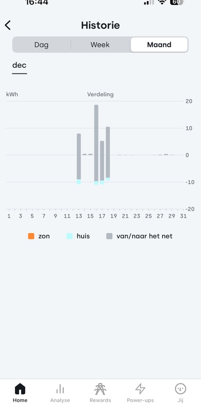

  • PietRM
  • Registratie: December 2024
  • Laatst online: 03-02 18:18
Kan iemand mij uitleggen hoe ik dit moet zien? Na installatie op 12 december lijkt de Homevolt een paar dagen te ‘leven, daarna blijft t’ie vrij inactief:
Afbeeldingslocatie: https://tweakers.net/i/V6Hm0yrMIWbx3MYdtqUQmYUCDv4=/x800/filters:strip_icc():strip_exif()/f/image/4cBEADCTGgqGLNMhnBX9Vpen.jpg?f=fotoalbum_large

  • Senaxx
  • Laatst online: 22-10 16:05
PietRM schreef op maandag 30 december 2024 @ 16:54:
Daar zou ik iets meer activiteit verwacht @PietRM. Wat is de status in de Tibber app?
Misschien kan je hem een reset geven met die switch die er naast zit? Even uit zetten en minuut later weer aan zetten?
Afbeeldingslocatie: https://tweakers.net/i/2-oY4A_h1f_VpU4BdDNFE7B0vrQ=/x800/filters:strip_exif()/f/image/BYBkoHfRTekfKmBti4OkSnQW.png?f=fotoalbum_large
Dit is mijn maandoverzicht

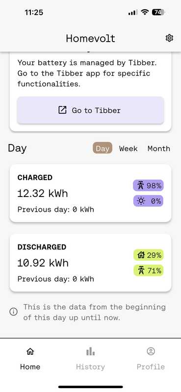

  • GuiltyNL
  • Laatst online: 21-09 17:03
Klopt, allemaal gekke waardes. Ook wat je geproduceerd zou hebben met panelen klopt niet meer.
  • Senaxx
Wesleymaur schreef op maandag 30 december 2024 @ 22:43:
Iets anders dat mij opvalt: alle analyse indicatoren in de Tibber app slaan vrijwel nergens meer op. Gemiddelde prijs, verbruik per categorie worden helemaal scheef getrokken. Ik heb bijvoorbeeld een sterk negatieve prijs per kWh voor het laden van m'n auto in december (-16 CT/kWh).
Hier ook. De auto wordt tegen 0 ct/kWh geladen. Trekt mijn gemiddelde ook naar beneden. En wat ik ook raar vind. Vandaag heeft die schijnbaar 12 kWh geladen en maar 10 kWh ontladen maar toch is de batterij op 0%

  • JackBol
JackBol
Security is not an option!
GuiltyNL schreef op dinsdag 31 december 2024 @ 10:50:
Dat heb ik ook - steeds een verschil van zo'n 15% - ik vermoed dus laadverlies en ontlaadverlies. Als dat daadwerkelijk zo is, dan mag je bij de terugverdientijd nog 5 jaar optellen denk ik. :+
Die batterij heeft een verwarmingselement, het zal in het voorjaar wel beter worden. Ik reken dit verlies mee in mijn ROI
  • Gies123
Nee hoor, mijn batterij hangt binnen (27 graden daar nu) en ook ik heb 12.32kWh geladen en 10.92kWh ontladen vandaag.
Afbeeldingslocatie: https://tweakers.net/i/O0ecg2bfwl9j6azWZUcn-BTeayw=/x800/filters:strip_exif()/f/image/zxaWMr1MKIJ2zvU5VbK4vELR.png?f=fotoalbum_large
Homevolt dashboard
  • Backpacker
Hoi Piet,
Hier zal iets niet helemaal goed gaan. Kan je mij een privébericht sturen met het e-mailadres van je Tibber account. Dan kijk ik voor je of ik wat kan vinden.

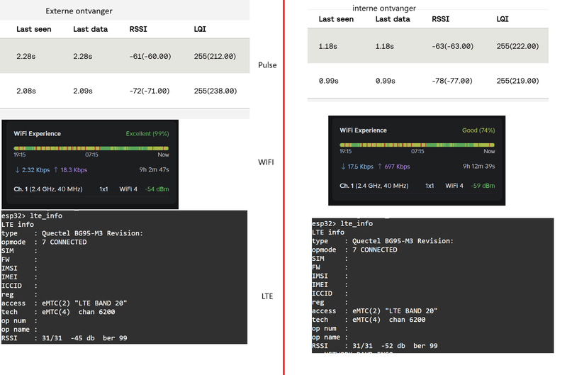

Ja ik heb gelukkig een sleutel er bij dus ik schroef de antenne er af. gezien het access point binnen 5 meter van de homevolt zit...
Senaxx schreef op zaterdag 4 januari 2025 @ 09:17:
Volgensmij hoeven deze omni atenne's alleen buiten de kast als het wifi bereik slecht is. Als ze bijvoorbeeld verder van het huis op een buiten plek hangen. Maar kan me voorstellen dat je in die kast binnen in je huis wel redelijk bereik hebt.
  • Wesleymaur
roeldie schreef op zaterdag 4 januari 2025 @ 21:28:
Laat je ook even weten of de ontvangst veranderd is?
  • roeldie
  • Registratie: Mei 2014
  • Laatst online: 23:25
Wesleymaur schreef op maandag 6 januari 2025 @ 13:02:
zeker :-) bij deze:
zoals je ziet natuurlijk wordt het signaal iets minder maar niet extreem
Afbeeldingslocatie: https://tweakers.net/i/8B9kxBC_L-1n8LBjb6R0yU9gjXs=/800x/filters:strip_exif()/f/image/PiVIOrK7WV12cd2dWk6MIB0Y.png?f=fotoalbum_large

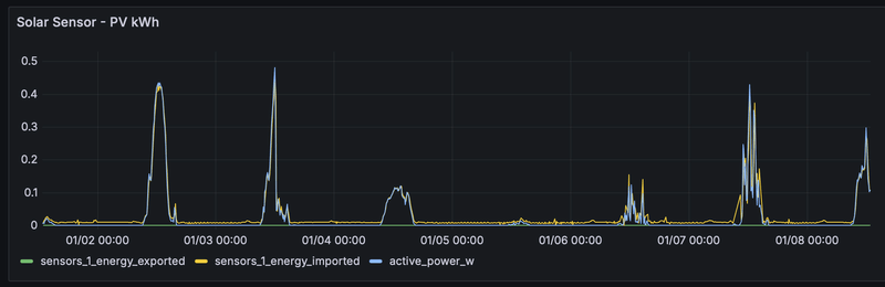

  • JackBol
JackBol
Wesleymaur schreef op woensdag 8 januari 2025 @ 12:32:
Zijn er al mensen die wat logische waardes van de CT klemmen op de zonnepanelen zien? Ik heb net tijdens een periode met wat fellere zon de CT klemmen laten kalibreren, maar nog steeds geen sjoege hoor.
Ik heb een kWh meter letterlijk precies voor de CT klemmen hangen, en bij mij komt die goed overeen.
Afbeeldingslocatie: https://tweakers.net/i/uOIQIKP3ZMAAtrrpkaahmf9oAm8=/800x/filters:strip_exif()/f/image/hM1Q5tF4k4LOtmwn0qVjksff.png?f=fotoalbum_large
  • Wesleymaur
JackBol schreef op woensdag 8 januari 2025 @ 12:50:
Ik zie vrijwel geen respons op enige stroom die door de CT klemmen gaat in het 'Battery' scherm. Net dus een kalibratie gedaan en geen verandering met de situatie ervoor. Ik zie op de omvormer dat er 500-750 watt wordt opgewekt, maar de CT klem ziet 'niets'. Maar zodra ik op het plaatje met het zonnepaneeltje klik: Lijkt het alsof er wel wat wordt gezien. Zie de negatieve waardes achter de PWR op twee CT klemmen in het plaatje hieronder (ik heb twee sets zonnepanelen op twee verschillende groepen).
Afbeeldingslocatie: https://tweakers.net/i/LYb2j-VF-Vdwp-b5FOd3mLX3lx0=/800x/filters:strip_exif()/f/image/0pPaHPkOir1mviachw78caNo.png?f=fotoalbum_large
Afbeeldingslocatie: https://tweakers.net/i/dQUwlC38da3-8L2ZSZX_JdpWrKs=/800x/filters:strip_exif()/f/image/W56tmHbBcIp8Idb5HQNRnQ8I.png?f=fotoalbum_large
