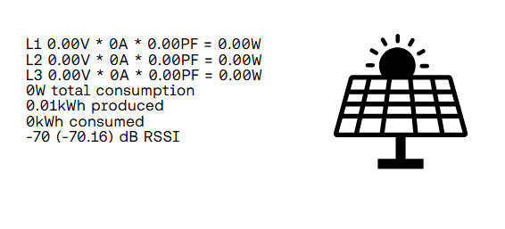

Wesleymaur schreef op woensdag 8 januari 2025 @ 12:32:
Zijn er al mensen die wat logische waardes van de CT klemmen op de zonnepanelen zien? Ik heb net tijdens een periode met wat fellere zon de CT klemmen laten kalibreren, maar nog steeds geen sjoege hoor.
Ik heb ook net een reset phases gedaan maar ook hier nog geen sjoege 😊

Ik denk nu dat het gewoon een foutje is in de visualisering onder het mooie 'Battery' scherm @Gies123 . Als je namelijk op het zonnepaneeltjes drukt zie je onder Clamp data node_id: # namelijk wel dat de vermogens genoteerd worden. Nu zie ik daar waardes die ongeveer overeenkomen met de waardes die op mijn omvormers zie.

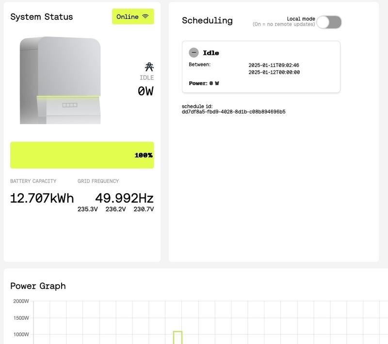

Hard reset gedaan, maar ik blijf verschil houden tussen 'Battery' pagina en detail pagina waarde negatieve waardes wel genoteerd worden.

Helaas. Dit zijn screenshots van hetzelfde tijdstip.

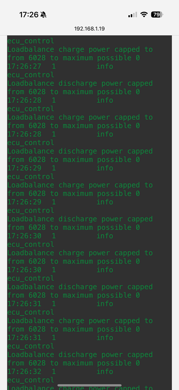

Sinds vandaag hier ook "stuk" maar dan aan de grid kant ipv de solar.
Hard rebootje helpt hier ook niet meer.
Afbeeldingslocatie: https://tweakers.net/i/qHnpL8_gw-zRSEGfUv4OxT0-tt0=/800x/filters:strip_icc():strip_exif()/f/image/ogd79rtC1XS6gU5U1YmN7vsC.jpg?f=fotoalbum_large
Homevolty is daarbij dus niet meer te gebruiken omdat de loadbalancer niet toestaat met 0 of de fases te laden. Ook zie ik in mn log op het FS wat gerommel vanmorgen maar it wasn't me :)
@Backpacker Loopt er soms een update deze week die de boel om zeep helpt ?
Het exacte tijdstip dat ze zijn uitgevallen is vanmorgen 09-01-2025 om 08:00 rond . Dat is ook frappant

Click even op het icoontje van het grid. Dan zie je de clamp data te zien. Daar zie je dan ook achter “pwr” de waarde die gemeten wordt.
Ik denk dat de visualisering onder het battery scherm gewoon niet meer goed werkt.

Kan een van jullie bevestigen dat zodra je in de details van de CT klemmen voor de GRID klemmen kijkt je een positieve "pwr" waardes krijg en bij de SOLAR klemmen juist negatieve waardes bij "pwr"?

Hier bij nu trouwens ook alles op 0.00W ook na herstart. Laad en ontlaad schema's gaan echter gewoon door denk ik.

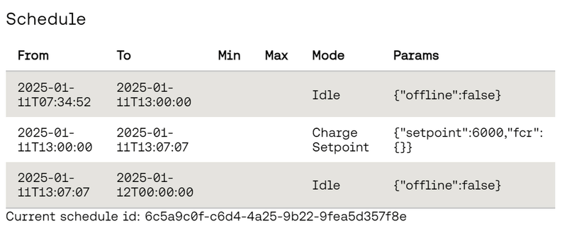

In het (ont)laad programma is geen actie opgenomen om mijn accu op te laden gedurende de afgelopen uren. Toch zie ik mijn SoC toch oplopen van ~11% naar 40%. Hoe kan dat? Hij doet dat dan dus niet op het goedkoopste moment.
Afbeeldingslocatie: https://tweakers.net/i/HMpxSsZJN0gE7cPAMgmL3ofyAbY=/800x/filters:strip_exif()/f/image/balhauPxfl5HSuvoHFIY9HP3.png?f=fotoalbum_large
[ Voor 7% gewijzigd door Wesleymaur op 10-01-2025 12:46 . Reden: typos ]

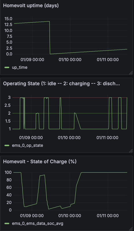

De homevolt laadt continue met zo'n 200W, al sinds dat deze hier hangt.
Overigens heeft de homevolt vannacht een software update gehad van 2594 naar 2641.

@JackBol toen mijn ct klemmen het op de grid kant niet deden zag ik hetzelfde gister . Constant laden met 200 watt en je ziet de accu’s niet vullen .
Doen je CT klemmen het correct op de grid kant ? Mijn Homevolt stond toen ook in modus service , mogelijk dat dat het ook kan zijn. Service mode kan je zien met een commando in de console via het web interface of aan de kleur van de led balk . Ik geloof blauw met in het midden groen of andersom

Dat is een bug die wordt onderzocht door de fabrikant. Er loopt inmiddels al een testfase met een nieuwe firmware die dit zal oplossen.

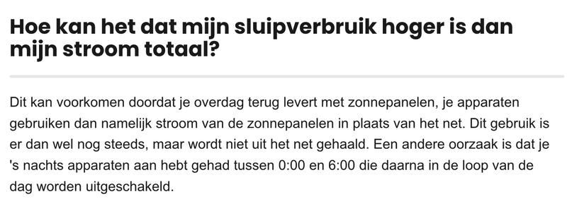

  • Backpacker
Wesleymaur schreef op vrijdag 10 januari 2025 @ 22:05:
Zie hier het standby (always on) vermogen/verbruik bij mij thuis. De accu is woensdag geïnstalleerd in de betreffende week. van gemiddeld 4 kwh per dag naar 10+ kwh per dag. Ik heb overigens wel het idee dat het wel in de accu gaat zitten, maar het wordt door de dag heen in de accu gepompt. Wat niet slim is als de kwh prijs op dat moment hoog is.
Volgens mij is de sluipverbruik meting van Homewizard nog niet heel goed werkt al er tussen 0.00 en 6.00 veel verbruik is die er overdag niet veel is (auto laden, thuisbatterij laden ;-) )
Afbeeldingslocatie: https://tweakers.net/i/W6aheD18dz8cBoohkImL_8TWeQY=/800x/filters:strip_exif()/f/image/DYv3JwafnpIdvJGf7iyBF21z.png?f=fotoalbum_large
Maar ik zal zeker eens informeren of die 200W klopt en of daar aan gewerkt wordt

  • Al3xand3R360
  • Laatst online: 29-11 01:17
Capaciteit heeft waarschijnlijk te maken met een firmware update waarin alleen nog maar bruikbare capaciteit getoond wordt ipv. eerder de hardwarematige capaciteit.

  • Wesleymaur
  • Laatst online: 22:11
Hij zou nu bij moeten ontladen conform z'n eigen schema maar hij doet niets.
En ja, ik heb ook de update klaar staan, maar niet de laatste versie geïnstalleerd. Beeld ziet er net zo uit als bij jou @Al3xand3R360
Afbeeldingslocatie: https://tweakers.net/i/DoFaJm_mONip8z0uq9FPUJaLYHs=/x800/filters:strip_exif()/f/image/GyzFFZ3t4fHYBJ2toKPcKJVi.png?f=fotoalbum_large
  • Wesleymaur
Dit is bijzonder... Dit staat in de Tibber app:
Ik hard_reset hem ff.
Reset gedaan. Zelfde beeld. Hij doet niets terwijl ik verder geen grote vermogens over de hoofdzekering heb lopen.
Afbeeldingslocatie: https://tweakers.net/i/TQgSWDA0N0wCSfmAVA2ViLkvEKs=/x800/filters:strip_exif()/f/image/w8OzPmjYa4tU5PNAQ2VKiO7w.png?f=fotoalbum_large
[ Voor 45% gewijzigd door Wesleymaur op 11-01-2025 09:49 ]

  • Wesleymaur
En ik zie nu ook in de log dat mijn ECU het max vermogen iedere seconde op 0 watt zet... Daardoor doet hij hier niets. Hij krijgt waarschijnlijk een soort van onterechte loadbalance waarschuwing ofzo...
Logbericht: ecu_contro lLoadbalance charge power capped to from 6028 to maximum possible 0
  • Al3xand3R360
Wesleymaur schreef op zaterdag 11 januari 2025 @ 09:58:
Opgericht: ecu_contro lLoadbalance charge power capped to from 6028 to maximum possible 0
Ik zie diezelfde meldingen ook terug in mijn logs inderdaad. Niet iedere seconde overigens..
[ Voor 3% gewijzigd door Al3xand3R360 op 11-01-2025 10:05 ]
  • JackBol
JackBol
Security is not an option!
Wesleymaur schreef op zaterdag 11 januari 2025 @ 09:45:
Volgens mij gaat het breder mis. In bovenstaande plaatje van @Al3xand3R360 zie ik dat er niets gebeurd vandaag terwijl er wel prijsverschillen zijn die het mogelijk aantrekkelijk maken.
Mijn batterij heeft sinds gisteren 6:10 ook niets meer gedaan.
Afbeeldingslocatie: https://tweakers.net/i/yTl9cblg4OsjM6WuOhl9Q5J3hmw=/800x/filters:strip_exif()/f/image/1fvMVdie71BQOMFXyQBdmj6x.png?f=fotoalbum_large
  • JackBol
JackBol
De batterij heeft wel een paar keer proberen te ontladen, maar de SoC gaat niet omlaag.
Sinds de nieuwe firmware heeft de homevolt niet meer ontladen, waarschijnlijk zit er een bug in deze versie @Backpacker .
Afbeeldingslocatie: https://tweakers.net/i/GI21iH9xwnsKLD0ZpzxlE10UtCg=/x800/filters:strip_exif()/f/image/wVoxNPeJY8XIV5AQYQtfswvK.png?f=fotoalbum_large

Bij mij kloppen de cycles ook niet meer op de battery page. Voor de linkerbatterij staat er nu 0 en bij de rechter het (correcte) aantal van 15.Afbeeldingslocatie: https://tweakers.net/i/0yHVcwzUHnuX99JhqUy3I3jFb0M=/800x/filters:strip_icc():strip_exif()/f/image/KVNpuoYJBAkXTp8tgjZS1iFx.jpg?f=fotoalbum_large
Overigens is de Homevolt nu dus in 2 dagen volledig zonder laadschema actie volgelopen van 10% tot 75%. Ik denk dat het laadprogramma van vannacht niet eens meer nodig zal zijn.

Er is iets goed mis met de aansturing van mijn Homevolt. Deze heeft al 3 dagen niet ontladen, ondanks dat we flinke prijs schommelingen hebben gehad.
@Backpacker is er een bekend probleem mbt ontladen op de nieuwe firmware?
  • Wesleymaur
JackBol schreef op zondag 12 januari 2025 @ 08:46:
Er is iets goed mis met de aansturing van mijn Homevolt. Deze heeft al 3 dagen niet inladen, ondanks dat we flinke prijs schommelingen hebben gehad.
Hier hetzelfde. De HomeVolt is in een soort van vegetatieve status waarin hij ~200 watt verbruikt en langzaam volloopt, maar hij houdt zich niet aan het laadprogramma.
Er is idd iets goed mis.

Vannacht heeft de homevolt volgens het schema opgeladen naar 100%. Er staat nu een discharge gepland voor vanavond 1800 uur. Wat in lijn is met hoogste tarief van de dag. Wat ik me afvraag, is dit dan een discharge naar het net, of gaat het huis ook gebruik maken de stroom die de homevolt op dat moment teruggeeft?
  • JackBol
JackBol
eelke.burgers schreef op zondag 12 januari 2025 @ 10:08:
Dat maakt netto niet uit, de batterij, je huis en het net zijn communicerende vaten.
Jack zou jij eens in je log willen kijken of jij ook deze meldingen hebt:
ecu_control Loadbalance charge power capped to from 6028 to maximum possible 0
ecu_control Loadbalance discharge power capped from 6028 to maximum possible 0
  • JackBol
JackBol
Wesleymaur schreef op zondag 12 januari 2025 @ 10:48:
Nee die heb ik niet.

Mijn batterij werkt nog steeds zoals eerder. Laden en ontladen volgens planning. Laadt nooit tot 100%, maar altijd tussen de 96 en 98%. Laad- en ontlaadverlies van zo'n 15%. Geen last van lekkage naar de batterij.
  • Backpacker
Volgens mij is de Grid Pulse nu weer goed gekoppeld zodat er zal worden geladen en ontladen en het niet wordt tegengehouden door load balancing. De precieze oorzaak zal nog moeten worden achterhaald door de ontwikkelaars.
Bij wie is de batterij nog meer niet actief geweest in de laatste drie dagen? (Ga nu naar die van jouw kijken @Wesleymaur )

Ik zie dat de homevolt ~30min ontladen had, maar ik zag geen nieuw schema. Ik heb net even en de GUI gekeken en zag dat de homevolt local mode ON stond. Ik heb deze weer terug OFF gezet nu.

Werken de clamps solar en grid nu goed? Of zitten ze verkeerd om?
