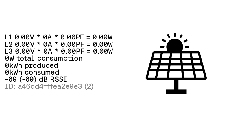

zijn er meer mensen waarbij de accu cycles op 0 blijven staan? deze zijn bij mij nog nooit meer geworden.
net als de zonnepalen die werkt ook nog steeds niet
Afbeeldingslocatie: https://tweakers.net/i/GJFx4Lm3l4-oxHsING_UcecGoHU=/800x/filters:strip_exif()/f/image/atL3jjzQpkCuNkVsyjVsQHZS.png?f=fotoalbum_large
[ Voor 18% gewijzigd door roeldie op 13-01-2025 09:57 ]

Deze pagina werkt eigenlijk bij niemand echt heel lekker. Misschien de HomeVolt eens opnieuw opstarten middels reset of hard_reset command?

ik heb de hard_reset al geprobeerd maar helaas dat helpt niet. maar dank voor de tip :-)

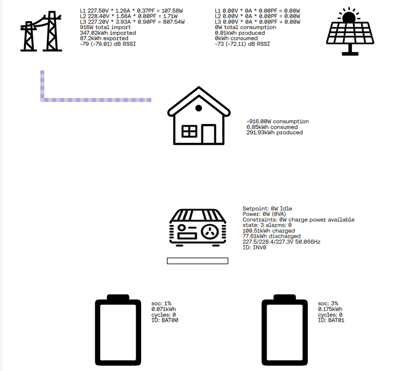

Ik zie ook dat het automatisch vollopen van de batterij nog steeds gaande is. Zonder laadprogramma is mijn batterij in 3 uur van 0% naar 5% gegaan.
Afbeeldingslocatie: https://tweakers.net/i/vBVAwpHli8tNTmKNgKC5PxMGkUg=/800x/filters:strip_exif()/f/image/kzKCDv4ildV8zVzF8dZDmYHK.png?f=fotoalbum_large

Perfecte functie voor zonnige dagen 😂. Zie mijn opmerking van hierboven.

Wesleymaur schreef op maandag 13 januari 2025 @ 15:18:
klopt hier precies hetzelfde:
Afbeeldingslocatie: https://tweakers.net/i/d2bDDNS3SCtPVlz1G8pg_D960Og=/800x/filters:strip_exif()/f/image/VksSRYWAv6KuMTJNDch9W3FX.png?f=fotoalbum_large

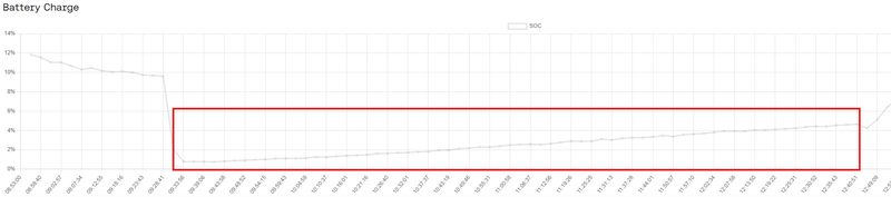

Mooi! In tegenstelling tot eerder lijkt er nu wel voor het eerst echt geladen te worden met de panelen 💪Afbeeldingslocatie: https://tweakers.net/i/4fv7GDcQSSYDKHGVc2nGxpfNSZg=/x800/filters:strip_exif()/f/image/9j2PjrWqFPVuCiOpJolzjUWz.png?f=fotoalbum_large

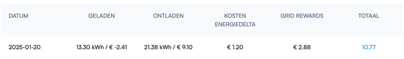

Het laadschema van vandaag geeft een kleine inzage in de laad/ontlaad logic.
De batterij ontlaadt vandaag tegen 30,7ct om vervolgens weer tegen 23ct weer te laden (delta 7,7ct) maar ontlaadt niet tegen 30,1ct om vervolgens tegen 24,4ct te laden (delta 5,7ct).

Mijn homevolt draait nu 8 dagen.
Ook hier zie ik dat er ca 200 watt standaard verbruik is bijgekomen.
Wat mij verder opvalt is dat de Homevolt ook zonder laadprogramma het aangeeft, en zonder dat de Homevolt via webserver laat zien dat ie aan het laden is, langzaam toch volloopt.
Dit zie ik aan percetage wat de batterij is geladen, wat langzaam om hoog gaat tijdens de periode dat er volgens homevolt webserver en tibber app niet geladen wordt.
Mijn vermoeden is dat er ergens een fout zit in de meting van het laden, en daarmee ook in de aansturing.
Deze redenatie zou ook verklaring kunnen zijn van deze screenshot uit tibber app.
Afbeeldingslocatie: https://tweakers.net/i/5_4qPpkNgA3lQCreifSwoj5-tCE=/x800/filters:strip_icc():strip_exif()/f/image/t756ppmnzJVDwfJdEqxlUUoC.jpg?f=fotoalbum_large
Het kan natuurlijk niet zo zijn dat de Homevolt 24 kWh meer ontladen heeft dan geladen. Dat verschil moet in bandbreedte van de capaciteit van de accu liggen. Of anders moet er in ieder geval meer geladen als ontladen zijn als verbruikt van de homevolt zelf meegerekend wordt in de gemeten geladen kWh.
Wanneer ik het verschil van kWH deel door aantal uren dat de Homevolt in bedrijf is kom ik op 150w, wat ook in de buurt is van de 200w komt.
Maak ik denkfouten? Zijn er anderen die vergelijkbaar gedrag van Homevolt zien?
(Ik heb Tibber ook vraag gesteld over het verschil in kWh in het screenshot.)

Een meetfout kan er niet toe leiden dat er daadwerkelijk meer volume ontstaat
Wordt de batterij ook daadwerkelijk continu geladen of niet ?
  • beekc1
  • Laatst online: 23-10 06:26
boyette schreef op zaterdag 18 januari 2025 @ 12:48:
Dat probeerde ik hieronder duidelijk te maken.
%soc neemt zowel in Tibber App, Homevolt app, als op homevoltwebserver continu toe, ook wanneer de Homevolt volgens diezelfde kanalen niet lijkt te laden.
%soc klopt wel, anders had de Homevolt de afgelopen dagen niet teveel kunnen ontladen…

Mijn externe kWh meter geeft dit ook aan, dit is in dit topic al eerder besproken. De homevolt lekt ergens 200W weg.
  • beekc1
JackBol schreef op zaterdag 18 januari 2025 @ 13:48:
Volgens mij lekt het niet weg, maar wordt het alleen niet geregistreerd door de kWh meter van de Homevolt zelf. De batterij laad namelijk wel met die ca 200w op.
Hoe kan anders soc van mijn Homevolt sinds vanochtend 10:15 gestegen zijn van 22% naar 28%?

Dan zou je dus 2 problemen hebben..
De homevolt registreert het laden niet en er is ook een ongecontroleerde voeding .. :?
Kan niet anders als dat doet de homevolt zelf

  • JackBol
JackBol
Security is not an option!
Ruim een tientje verdiend vandaag! Daar gaat de komende anderhalf uur nog wel een paar duppies vanaf, maar ik denk dat hij voor vandaag wel boven de €10 blijft!
Afbeeldingslocatie: https://tweakers.net/i/6Tj017MGurCSW4DYRHEb1lwkH6E=/800x/filters:strip_exif()/f/image/hXy8fZd4M0pacw9qvJ4KP3L7.png?f=fotoalbum_large
  • Wesleymaur
  • Laatst online: 07:51
JackBol schreef op maandag 20 januari 2025 @ 22:27:
Dank voor deze toevoeging Jack. In de app kan je het maar slecht zien.

  • beekc1
beekc1 schreef op zaterdag 18 januari 2025 @ 10:50:
Antwoord van Tibber:
"Er is momenteel een klein technisch probleem waardoor je batterij tijdens 'inactief' langzaam oplaadt met ongeveer 200W. Dit wordt niet gezien onder 'opgeladen' omdat het gebeurt tijdens 'inactief'. Wanneer de batterij dan gaat ontladen zit er 'uit het niets' meer stroom in de batterij. Hierdoor is er meer ontladen dat opgeladen. Dit probleem is bekend en wordt aan gewerkt om dit op te lossen."
Nog even geduld dus.
