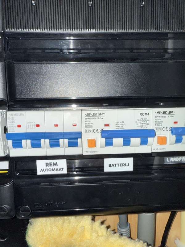

Bij mij klapt ook de schakelaar eruit bij combi laden auto en accu. Vandaag komen ze de omvormer vervangen als mogelijke oplossing. Ik zal je informeren over het resultaat.
Boglins schreef op zondag 2 februari 2025 @ 16:37:
Ik heb sinds de 16e een Homevolt 13,3 kWh in mijn bezit. Ook bij mij vliegt meerdere keren per dag mijn HV schakelaar in de meterkast eruit. Vaak tijdens het chargen. Dit heb ik getest met en zonder het laden van mijn auto’s maar dat maakt niet uit. De fase verdeling is netjes en ook bij het ontladen gebeurd dit soms.
Tevens heb ik al 2 a 3 dagen geen laad schema’s kan je die met een console command ook ophalen?
Tevens staat er het volgende in mijn tibber app
  1. Iemand tips?

@Wesleymaur ik heb inderdaad toegang tot de webserver van de HV zelf.
Daar stonden geen schedules en deze kwamen er ook niet. Ik wil tot dusver aangeven dat ik erg blij ben met de support van Tibber en Solar Concept.
Gisteren heb ik een appje gestuurd naar iemand van Tibber (op zondag) en direct reactie gekregen. Nu staan de schedules er weer in.
@svenxyz, bij mij hadden ze het ook over een andere omvormer, maar ze willen nu eerst een ander type schakelaar in de meterkast testen. (We gaan C-type aardlekautomaten gebruiken.)
Ik houd jullie op de hoogte van deze ontwikkelingen.

Boglins schreef op maandag 3 februari 2025 @ 08:54:
Afbeeldingslocatie: https://tweakers.net/i/T7EBeOsNR42b4gJ7ExVSO0Vl2FY=/x800/filters:strip_icc():strip_exif()/f/image/s7uAGoQU06hi4dKt8oOpOyu0.jpg?f=fotoalbum_large
Bij mij zitten deze erin.

Die REM automaat is om de meterkast zelf te beschermen, niet de hoofdschakelaar. Funtioneel gezien verdeeld die automaat je meterkast in 2, wat voorkomt is dat ergens in de kast de stroom boven de 40A uit komt (wat mogelijk is indien je 25A hoofdzekering hebt, 6A van de HV en meer dan 9A PV). Echter kan er nog altijd meer van 25A van beide kanten van de meterkast samen van/naar het grid gaan, wat je hoofdschakelaar kan laten afgaan.

Toch hier ook een andere schakelaar. De installateur gaf aan dit nu op veel plekken te doen. Testen waren positief en in Zweden gebruiken ze blijkbaar ook deze variant. Even afwachten nu dus...

  • Wesleymaur
  • Laatst online: 07:51
svenxyz schreef op maandag 3 februari 2025 @ 14:01:
[/quote]
Dus een C-karakteristiek SEP 3 fasen aardlek automaat?

Heb hier geen verstand van, maar een "sterkere C" variant begreep ik van de monteur.
Wesleymaur schreef op maandag 3 februari 2025 @ 14:08:

Blijf dit bijzonder vinden hoor. Een stevige laadpaal voor je auto kan je toch ook gewoon op een 3P B20 kwijt. C-Kar hoort meer bij dingen met motoren, warmtepompen etc. Maar goed, ik hoop dat dat dan de oplossing is..

Voor mijn multisplit airco (warmtepomp) is inderdaad een C karakteristiek aardlekautomaat geïnstalleerd. En volgens mij adviseren ze dat ook voor PV installaties.

Volgens mij alleen een 300mA aardlek ipv 30mA al ligt dat ook aan het ontwerp van de omvormer(s). Het gaat hier immers om een tijdelijke overschrijding van de nominale load; die bij een motor heel moeilijk weg te krijgen is. En dat gaat dan om te afname van stroom, volgens mij is bij terugleveren hier ook nog bij niemand de groep eruit geklapt. Dan zou je te laag afgezekerd zijn zou ik zeggen.
Ik heb hier zelf overigens een flinke motor (2,4kW compressor) en die zit gewoon op een B16, nooit problemen mee gehad. Vandaar dat ik mij afvraag, hoe groot is die aanloopstroom dan wel niet, en had men die omvormer niet iets beter kunnen designen om een aanloopstroom te vermijden?
