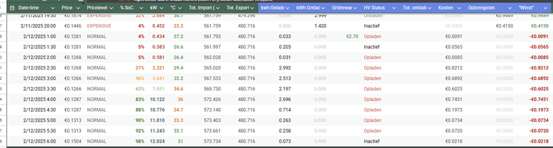

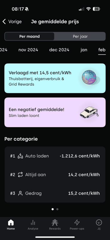

Afbeeldingslocatie: https://tweakers.net/i/ihA_2CJvGgWYJYrDx9lmw449zAc=/x800/filters:strip_exif()/f/image/M0YadzN0Jj20yNHnGyRUugpk.png?f=fotoalbum_large
Ik begin de app van Tibber steeds minder te geloven. Of snap ik hier iets niet?

Ik heb dat ook, denk een bugje. Hij rekent het terugleveren van de batterij met kostprijs 0 denk ik?
Afbeeldingslocatie: https://tweakers.net/i/1QuT_bn5wBEV_YvQ3qjdZuqcDSU=/x800/filters:strip_exif()/f/image/odXMNeUSp4tmzsIjxSbb8mEg.png?f=fotoalbum_large
[ Voor 61% gewijzigd door GuiltyNL op 07-02-2025 08:33 ]

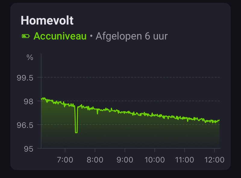

Ik lees op het Zweedse facebook forum het volgende antwoord op iemand die het verbruik versus teruglevering van de homevolt ter discussie stelt: het is te veel verschil. Daar reageert vervolgens iemand op die het volgende zegt (in het Zweeds, maar ik heb het vertaald). Let vooral even op het dikgedrukte stukje tekst. Ik ben heel benieuwd of dat in NL ook het geval al is. Ik zie het echter nog niet en zie de SoC nog steeds oplopen.
Hoi. Er is veel onzekerheid in die cijfers, en 20% klinkt niet helemaal logisch. Alle energie die niet in of uit de batterij gaat, moet ergens heen, en dat betekent dat je 30 kWh aan warmte zou hebben verbruikt, wat je zou hebben gemerkt in je kelder als dat het geval was πŸ™‚
Een uniek verkoopargument van Homevolt is dat we een 800V-systeem gebruiken, wat een aanzienlijk betere rondloop-efficiΓ«ntie (Energie In - Energie Uit) zou moeten geven dan andere concurrerende systemen op de markt. Doordat de batterijspanning, ongeacht de lading (600-900V), altijd hoger is dan wat nodig is aan de AC-zijde (400V fase-naar-fase), is het spanningsverschil relatief laag en is er minder energie nodig voor verliezen. Dit is echter theorie, en er zijn in werkelijkheid veel factoren die een rol spelen.
Onlangs hebben we een update uitgerold die de omvormer offline haalt wanneer deze inactief is, wat betekent dat hij fysiek loskoppelt van het netwerk. Dit zou ervoor moeten zorgen dat hij nauwelijks verbruik heeft gedurende grote delen van de dag.
Een andere bron van verliezen zijn natuurlijk de batterijcellen zelf, en het op temperatuur houden ervan. Dit is moeilijk te vermijden.
Ik hoop dat je tevreden bent met het antwoord, en dat je ook tevreden bent met je Homevolt!

Wesleymaur schreef op vrijdag 7 februari 2025 @ 16:32:
Er is bij mij niet heel veel onzekerheid over in ieder geval. Ik heb er een externe kWh meter aan hangen en die geeft aan dat er momenteel 18% van de energie is verdampt. Het gaat bij mij inmiddels al over 104 kWh.

En dat klopt, want in de trapkast waar bij mij de Homevolt hangt zijn het permanent zomerse temperaturen waar Frankrijk jaloers op kan zijn. Ik roep het al vanaf het begin: er gaat veel energie verloren aan warmte. Als mijn EV zo zou 'lekken', zou een meter rond de auto altijd sneeuwvrij zijn en alle zwerfkatten zouden erop en eronder zitten. Mjam, lekker warm! }:O (koe bij gebrek aan kat)
[ Voor 3% gewijzigd door Gies123 op 07-02-2025 17:05 ]

Ik heb het even snel doorgerekend, dit verlies is ongeveer 6 tot 7 maanden ROI over de looptijd. I.e. de ROI had onder de 7 jaar kunnen zijn.

Bij mij hangt hij in een koude schuur, maar hij kan dat verlies dan in ieder geval gebruiken om de boel op temperatuur te houden in deze tijd. Dan nog is het wel vrij fors, nu maar hopen dat die update inderdaad uitkomst gaat bieden!

Afbeeldingslocatie: https://tweakers.net/i/Sa-lQ2vN_f_jxrWf62Ju3pyUtbs=/800x/filters:strip_icc():strip_exif()/f/image/43XZgFEJjR9C8PvTv111H4jj.jpg?f=fotoalbum_large
Dit heb ik nog niet eerder gezien dat de accu’s niet gelijk worden opgeladen. Bij jullie ook?
Homevolt dashboard

Ik zie nu de factuur over januari in mn overzicht staan. Hoe interpreteren jullie die voor jezelf? Ik ben wat verrast als ik de waardes vergelijk met de waardes in de app.
Ben ik nu te simpel bezig als ik onder de tab analyse het verbruik (a 136 euro) verminder met geproduceerd (a 100 euro) = 36 euro. Vervolgens ga ik naar mijn grid rewards voor januari (a 81,94 euro). Ik zou dan verwachten dat (excl. alle vastrecht kosten), in ieder geval 45,94 zou moeten overhouden.

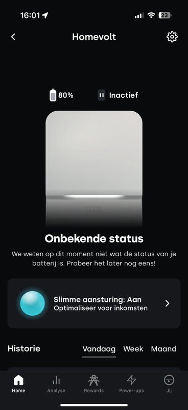

Ik heb de afgelopen periode heel vaak de "Onbekende status" in mijn Tibber app staan, hebben jullie dat ook?
En ik heb de afgelopen dagen nagenoeg geen ontlaad schedules staan?

Boglins schreef op dinsdag 11 februari 2025 @ 16:08:
Ik heb heel vaak dit in mijn tibber app staan…
Hebben jullie dat ook?
Afgelopen dagen amper ontlaad schedules gehad?
Hier hetzelfde: weinig ontlaadmomenten. De HV zit ramvol met stroom van 6 cent dus ik denk dat ik hem straks gewoon handmatig laat leeglopen tegen 17-18 cent. Alternatief is de accu vol te laten zitten tot 24 uur later (wanneer het 19 cent is) maar mijn gevoel zegt dat dat meer geld kost aan het bijladen ter compensatie van de zelfontlading van het systeem ;-)

En die Onbekende Status heb jij dan ook in je tibber app staan? Dat is dus niets geks?

Bij mij staat er nu wat anders maar soms ook wel Onbekende status. Dat staat er dan niet lang dus als het er al langer staat zou je een reset kunnen overwegen.

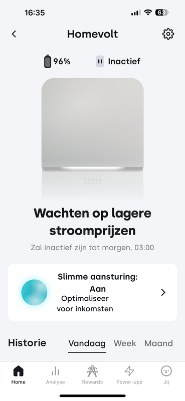

Screenshot HV:

Hmm even een simpele constatering vanuit mijn google sheet waarin alles per 30 minuten gelogd wordt (kW's geladen/onladen en tegen welk tarief): sinds 10-feb 15:30 uur is er steeds een beetje geladen totdat de accu 100% vol was op 11-feb 07:00 uur waarbij vooral tussen 00:00uur en 04:00 uur de meeste kW's geladen zijn (96% SoC). Daarna in 'druppelmodus' 07:00h doorgeladen tot 100% SoC (12,18kW). Inmiddels is er van de 12,18kW in de accu nog 11,72kW over.
Er is alles bij elkaar voor 2,76 euro aan stroom ingegaan dus om daar breakeven op te spelen, zou ik moeten verkopen voor minimaal 23,5 cent. Dat gaat niet lukken, dus de komende ontlading is tegen (flink) verlies veroorzaakt door het continu bijladen van de HV.
Kortom: de energie verliezen zijn echt te hoog, dus Tibber: kom maar op met die firmware update.
Zit het hem echt in de firmware
Firmware verhoogt toch geen weerstand
  • Gies123

Ik denk het wel. Met een firmware update kunnen ze de omvormer uitschakelen (zie een eerdere post hier op het forum). Nu blijft de omvormer aan terwijl er niet geladen/ontladen wordt en geeft veel warmte af. Warmte is lekken/verspilling van energie.

  • Wesleymaur
  • Laatst online: 23-10 17:38
Afbeeldingslocatie: https://tweakers.net/i/QoO2c0gf_cHR5RvQjMG4Il-vuh8=/x800/filters:strip_icc():strip_exif()/f/image/5FwhbNIHD5yf0v6X6j5Vhr1R.jpg?f=fotoalbum_large

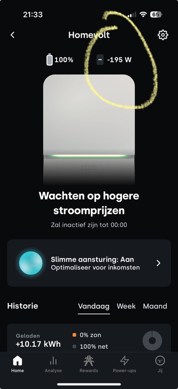

Ik zie dat de HomeVolt nu ook 195 watt ontlaadt terwijl er geen programma is om te ontladen. Waarom doet hij dat? Ook op de eigen webportal zie ik dat.
  • Mistraller
  • Laatst online: 00:30
Gies123 schreef op dinsdag 11 februari 2025 @ 18:51:
Een omvormer die bij niks doen 200W stroom trekt. Ik zou zeggen dat ook die hardware dan wel wat beter mag. Want dat betekent dat je, als je wΓ©l in bedrijf bent nog altijd dat verlies hebt. Ik kan me eerlijk gezegd niet voorstellen dat een PV omvomer zoveel verlies zou hebben. Je zou je DC circuit eens moeten meten als de omvormer los is van het net; dat lijkt me vergelijkbaar.

Bij mij geeft hij via de webomgeving aan dat hij tussen de 3 en max 16w trekt in idle stand. Is dus echt een fout bij specifieke modellen lijkt het.
Vervanging van de zekering in de meterkast lijkt trouwens het gewenste effect gehad te hebben. Sindsdien geen problemen meer gehad met eruit klappen.
Mistraller schreef op dinsdag 11 februari 2025 @ 21:50:

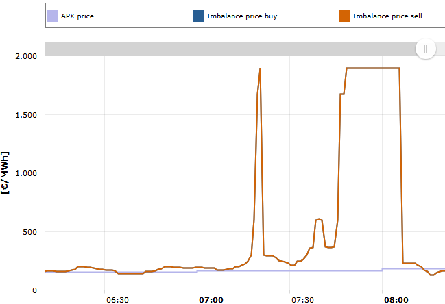

Er was flink wat onbalans vanochtend. Toch heeft mijn homevolt helemaal niets gedaan. Bij iemand anders wel?
Of ben ik te naief om te veronderstellen dat onze multi-market batterij op de onbalansmarkt zou werken op de achtergrond?
Ondersteund Frank Energie de Homevolt al?
[ Voor 5% gewijzigd door Wesleymaur op 12-02-2025 10:42 ]

Wesleymaur schreef op woensdag 12 februari 2025 @ 10:38:
Op dit moment handelt die batterij alleen op de dayahead volgens mij. Ik heb ook geen flauw idee hoe Tibber aan de achterkant geld verdiend hiermee.

@Wesleymaur Onze batterijen zijn niet aangesloten op de onbalansmarkt. In plaats daarvan krijgen we een statische en fictieve zoethouder in de vorm van de huidige Grid Rewards vergoedingen. Ik acht de kans aanwezig dat dat misschien wel nooit gaat gebeuren. Tibber is er zo stil over, dat er wellicht meer aan de hand is dan wij weten. Maar, wie weet zit ik er helemaal naast. De tijd zal het leren.

Homevolt dashboard
  • Gies123
  • Registratie: Maart 2018
  • Laatst online: 19:39
Aan de hand van de wijzigingen in de waardes voor GeΓ―mporteerde energie en GeΓ«xporteerde energie kan ik zien hoeveel kW's er in- en uit de HV zijn gegaan. Vermenigvuldig dat met de stroomprijs en je hebt de kosten/opbrengsten.
In het de google sheet kan je dan ook zien dat de HV steeds wat stroom inneemt (om de zelfontlading te compenseren?), maar soms doet hij dat niet, zoals vandaag: tot 06:00 uur zie ik 'stroom import' en daarna stopt het (prima!):
Afbeeldingslocatie: https://tweakers.net/i/Lg9vCMWL1MFfKSmx-ezx2R_4DEw=/800x/filters:strip_exif()/f/image/qUYgNd1rUQvmQ8CGhc9ZLaJK.png?f=fotoalbum_large
Daarna zie ik wel dat de HV inmiddels een procentje van zijn SoC is kwijtgeraakt:
Afbeeldingslocatie: https://tweakers.net/i/RFTZtwmALF1cWi5_6IkjozZoqGg=/800x/filters:strip_icc():strip_exif()/f/image/ZqjlEHJD7rnxNt6Uqx9XfPXc.jpg?f=fotoalbum_large
[ Voor 75% gewijzigd door Gies123 op 12-02-2025 18:42 ]

Ah superrr!! En het zou dan heel fijn zijn als de dagelijkse Gridrewards dan ook aan de Homevolt gecommuniceerd kunnen worden. Op dit moment lees ik de HV dus elk half uur uit op Status, hoeveelheid energie, SoC, Kw's geladen/ontladen etc. Hoe fijn zou het zijn als ik op dezelfde manier de Gridrewards kan uitlezen zodat het dashboard wat spannender wordt dan deze heel gelijkmatige opbouw ;)
Afbeeldingslocatie: https://tweakers.net/i/ROhcFcDBrTY45GcDmiAIpJv2htg=/800x/filters:strip_exif()/f/image/zoTqkpAOB69w3K6fKlWPFIkc.png?f=fotoalbum_large
Kan ik dit verzoek bij jou neerleggen, @Backpacker, of even via de Tibber app?
Dank en fijn weer iets van je te vernemen.

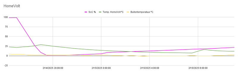

Ik heb jou workflow nu ook gebruikt, maar het valt me op dat het bekende probleem van druppelladen (20% in een nacht!) niet in Homey zichtbaar (opgeteld) wordt bij 'geΓ―mporteerde' en 'geΓ«xporteerde' energie. Dat maakt dus alle data en dashboards erg onnauwkeurig. :'(
Afbeeldingslocatie: https://tweakers.net/i/RfvJuKKs3Qzkk--2epBoo3yW2Rs=/800x/filters:strip_exif()/f/image/08jS5myrDuIzFFuPnzdKgFTO.png?f=fotoalbum_large
Afbeeldingslocatie: https://tweakers.net/i/MuBpeRIzZPOzB2eHvurPpTG2kCQ=/800x/filters:strip_exif()/f/image/ydxyMzSG0wBlAKSCZg51whxc.png?f=fotoalbum_large

LukeVrd schreef op zaterdag 15 februari 2025 @ 11:09:
Ik denk dat dat meevalt. In je grafiek zie ik toch de roze lijn oplopen naar 20%, dus zijn deze kW's toch zichtbaar en kunnen ze verrekend worden tegen het geldende tarief?
De roze lijn van de SOC loopt op, maar de lijnen van geΓ―mporteerde en geΓ«xporteerde energie doen dat niet en dat klopt volgens mij niet. Als de SOC oploopt, dan moet ook de lijn met geΓ―mporteerde energie oplopen imho
