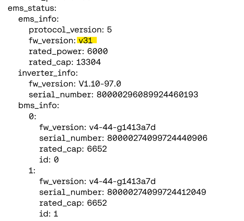

Mijn huidige versie (en nog steeds lekkage)
"protocol_version": 5,
"fw_version": "v31",
"fw_version": "v4-44-g1413a7d",
"fw_version": "V1.09-97.0",

Ik heb dezelfde versie als @Senaxx hierboven. Blijkbaar is Tibber iets te voorbarig geweest in hun communicatie. De firmware is klaar, maar moet nog uitgerold worden. Ze verwachten hier einde van de week mee klaar te zijn.

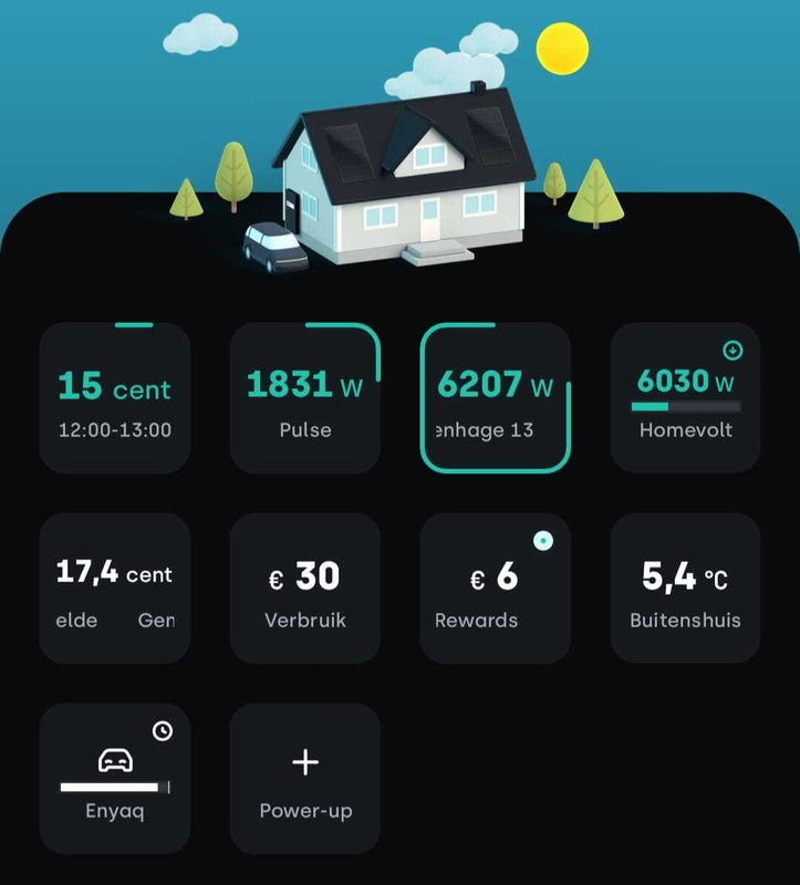

De zon schijnt en ik vraag me af waarom de Homevolt nu deze gratis stroom niet opslaat om straks tegen 36 cent te verkopen..? Is dat bij jullie ook zo? Die 1290 had m.i. gewoon de accu in gemoeten.
Afbeeldingslocatie: https://tweakers.net/i/4HvoIMAgGisWqqqOyrkMbEIV-RI=/x800/filters:strip_icc():strip_exif()/f/image/8IBWa78QZNtmC0uwoj4THFhC.jpg?f=fotoalbum_large
Homevolt dashboard
  • beekc1
  • Laatst online: 27-09 21:07
Wat jij gratis stroom noemt levert toch nog 16 cent op tussen 11:00 en 12:00. Tussen 1200 en 14:00 kon HV nog goedkoper (15cent) geladen worden. Ik vind het laadschema niet zo verkeerd.
Hangt overigens ook af van in welke modus je de HV hebt staan. Bovenstaande is alleen van toepassing in modus optimaliseren voor inkomsten.
Zodra salderen er af gaat wordt het ook weer anders…..

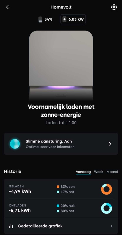

  • Senaxx
  • Laatst online: 26-09 18:58
Gies123 schreef op maandag 3 maart 2025 @ 11:36:
Misschien moet er wat meer overhead zijn? Hier heeft de Homevolt wel besloten om die zonneenergie op te slaan.

Senaxx schreef op maandag 3 maart 2025 @ 12:41:
Ik denk dat je gelijkt hebt en dat ik gewoon meer panelen moet neerleggen ;)

Afbeeldingslocatie: https://tweakers.net/i/pcDbkMSe3VJvDVVfYsN6a8WQLh8=/800x/filters:strip_icc():strip_exif()/f/image/CIxY51zbjZ0XJwAY32e5ToT3.jpg?f=fotoalbum_large
Afbeeldingslocatie: https://tweakers.net/i/Ks62cji78YXGs83NkTQYIJwkOeQ=/800x/filters:strip_exif()/f/image/5mwfIuXbud61iz9eMaSXNt3b.png?f=fotoalbum_large
[ Voor 22% gewijzigd door Gies123 op 06-03-2025 07:47 ]

  • Gies123
  • Registratie: Maart 2018
  • Laatst online: 13:19
Wesleymaur schreef op woensdag 12 maart 2025 @ 21:22:
Op het Zweedse Tibber/homevolt forum:
13,3 kWh!
Homevolt dashboard
  • Backpacker
13,3 kWh!
Net geinstalleerd, deze HV draait nog op hele oude EMS firmware V16
Duurzaamheidmaatregelen aan het treffen? Lees https://gathering.tweakers.net/forum/list_messages/2114724 even ivm het energielabel.
  • JackBol
JackBol
Security is not an option!
Backpacker schreef op donderdag 13 maart 2025 @ 08:23:
Als in, die wordt nog naar 12.2 terug gezet? Of krijgen wij een update naar 13.3?

  • Backpacker
Ik blijf mijn best doen om de API update op de roadmap te krijgen. Met de kwartierprijzen in aantocht moet er aan de API gesleuteld gaan worden dus ik heb enige hoop dat er een uitgebreid project van wordt gemaakt.
  • Backpacker
JackBol schreef op donderdag 13 maart 2025 @ 08:58:
Nee die wordt nog naar 12.2 verandert. Om de batterijconditie zo hoog mogelijk te houden is er nou eenmaal een marge nodig. Er wordt door de fabrikant wel regelmatig gekeken of de grens kan worden aangepast

  • Gies123
Wat me opvalt sinds deze maand: de Gridrewards op de thuisbatterij is wat lager (gemiddeld eur 2,48 tov eur 2,65), maar de gridrewards op de auto heeft juist wat uitschieters. De auto 'deed' iets van 18 cent per dag, ging nergens over, maar nu opeens uitschieters naar 58 cent per dag (nog steeds weinig, maar wel een verbetering ;) ). Zien anderen dat ook?
En wat me ook opvalt is dat de Homevolt sinds 03:00 vannacht 30 watt per uur opneemt en omzet in warmte (het ding blijft zo'n 30 graden celcius). Dit gedrag hebben we eerder gezien, maar was volgens mij opgelost?
Afbeeldingslocatie: https://tweakers.net/i/-xN3ipr7WUdfJcLUo6MvmHK5noA=/800x/filters:strip_exif()/f/image/j39fi9FsNbjLgtuxg2Wo2IuP.png?f=fotoalbum_large
[ Voor 42% gewijzigd door Gies123 op 14-03-2025 11:21 ]
Homevolt dashboard
