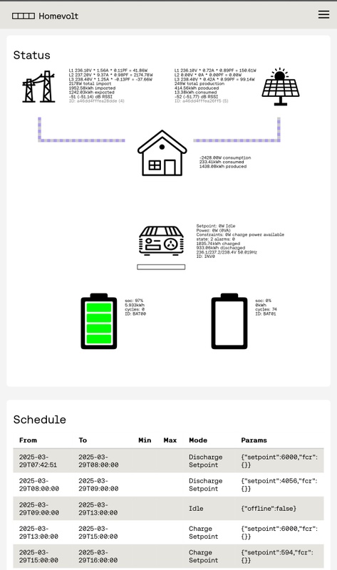

Misschien voor de wat meer technische tweakers:
Ik was aan het spelen om te zien of ik de console ook vanaf via 3e applicatie opdrachten kunnen geven zodat we eventueel vanaf Home Assistant de Homevolt zelf ook kunnen besturen.
Het is mij gelukt om nu met de console te interacteren. Maak een POST request naar: http://homevolt-xxxxxx.local/console.json
Met in de header: Content-Type: multipart/form-data
En in de formdata: name: cmd en value: ems.
Als value kan je elke value invullen die je maar wilt om via de terminal uit te voeren. Hiermee kan je dus geforceerd gaan laden / opladen / herstarten.
ems_schedule force -o 1 -p 6000 = opladen met 6000w
ems_schedule force -o 2 -p 6000 = ontladen met 6000w
Als we dit in HA hebben, kunnen we bijvoorbeeld zelf er voor kiezen als we een overschot aan zonnenergie hebben de HV gaan triggeren om te gaan laden als hij dit zelf al niet doet. Of een reset, of zelf schema's laten maken.
Ik zit zelf nog te kijken of de modus om te switchen tussen Inkomsten en Zelfvoorziening of dat iets is wat alleen maar een schema is vanuit Tibber is of dat dit werkelijk een modus is van de HV. Soms als de HV er niet voor kiest om 5kW zonneergie op te slaan maar goedkoop te verkopen zet ik hem soms op Zelfvoorziening en dan gaat hij die zonnenergie wel opslaan. En als dit een modus is dat ik deze via de console kan laten switchen.
Uiteraard heel goed opassen welke commando's je in cmd uitvoert. Aangezien er ook commando's tussen zitten die je HV misschien in een niet werkende staat kunnen brengen ;)

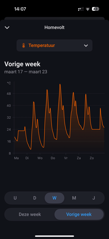

  • Gies123
  • Registratie: Maart 2018
  • Laatst online: 14:48
Gies123 schreef op donderdag 20 februari 2025 @ 08:30:
Wat is het hier weer stil... Daarom nog wat tweakers foto's. Mijn Homevolt hangt dus binnen, in een kast onder de trap. Om de koeling van de Homevolt te verbeteren heb ik de sticker van de bovenkant gehaald (daar zit een rooster onder voor verbetering van de Wifi verbinding) en op dat rooster heb ik twee hele stille 20cm fans geplaatst die automatisch aanschakelen wanneer de HV intern warmer dan 31 graden wordt. Werkt prima en ja, de rode ledjes kunnen ook uit ;-). De twee ventilatoren staan onder een hoek zodat de warmte naar de goede kant wordt afgevoerd.
Geen idee trouwens hoe warm de HV in de zomer gaat worden.
Nog een testje gedaan door de ventilators een weekje uit te zetten en dat scheelt nu 5-6 graden (35 ipv 40 graden). Niet wereldschokkend maar toch... Ik ben wel benieuwd wat er met de Homevolts gebeurt die buiten hangen. Ik heb het idee dat het qua performance niet zo heel veel uitmaakt, dus heeft Tibber/Polarium dat goed voor elkaar ;) . In de zomer doe ik nog een testje.
Zijn er nog meer mensen die de temperatuur van hun Homevolt registeren/uit kunnen lezen? Ik ben eigenlijk wel benieuwd naar de minimale- en maximale temperaturen die zij uitlezen.

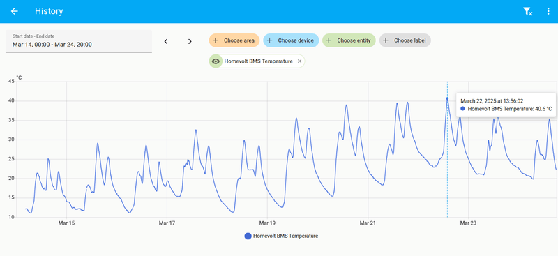

  • Al3xand3R360
  • Laatst online: 22-10 22:08
Afbeeldingslocatie: https://tweakers.net/i/s4dipyIuHHT9ORs3djIOXauLX68=/800x/filters:strip_exif()/f/image/cFsbtQqYols2M5UuAtrs1ovN.png?f=fotoalbum_large
Ik heb temperatuur ook als sensor in Home Assistant opgenomen. Zie er redelijk vergelijkbaar uit met jouw grafiek en de min/max waardes. Mijn Homevolt hangt in een berging (~16m2) waar het redelijk stabiel 17-18 graden is.
Jouw fancy led ventilatoren lijken dus wel effect te hebben :P
(De stukjes ontbrekende lijn in de grafiek waren Wifi issues en een reboot van HV.)
Al3xand3R360 schreef op maandag 24 maart 2025 @ 12:32:

Mijn homevolt hangt buiten. T max afgelopen dagen is 40,6 en T min is 11,2 graden.

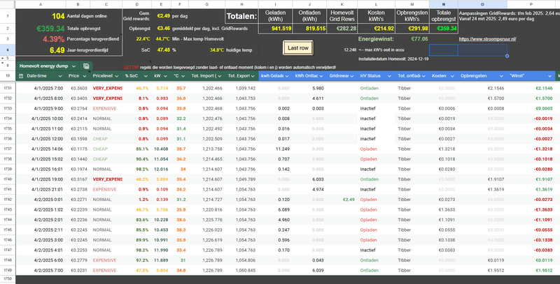

Is er hier al iemand die de efficiëntie heeft kunnen bepalen? Er wordt geadverteerd met 97% efficienty maar als ik over de meeste andere batterijen zo lees is dit vaak eerder 80% round trip efficienty dan veel hoger. Persoonlijk vind ik dat nog steeds best zonde om standaard 20% in te leveren. Als de homevolt werkelijk richting 97% gaat is dat wel een pre.
Iemand hier die al een overzichtje heeft gemaakt van in versus uit kWh's?
  • JackBol
JackBol
Security is not an option!
Seroendeng schreef op maandag 24 maart 2025 @ 19:22:
Over een periode van 97 dagen:
Geladen: 1185.70 kWh
Ontladen: 996.00 kWh (incl wat nog in de batterij zit)
Dat komt uit op 83.9% "round-trip" efficient

Afgelopen week tussen de 10 en 54 graden. Heb qua performance overigens niet echt iets gemerkt. Ben wel benieuwd wat dit voor de zomer gaat betekenen
Afbeeldingslocatie: https://tweakers.net/i/i4R9Gw5TRxhE7pes-S3y3T9NiFc=/x800/filters:strip_exif()/f/image/vRNOQFZsqAaivv85ib80ylcz.png?f=fotoalbum_large
  • Wesleymaur
  • Laatst online: 17:38
LukeVrd schreef op dinsdag 25 maart 2025 @ 14:08:
Afgelopen week tussen de 10 en 54 graden. Heb qua performance overigens niet echt iets gemerkt. Ben wel benieuwd wat dit voor de zomer gaat …
54 graden? Jeetje…

Heb je toevallig ook verschil onderzocht tussen de meetwaarden van je HW energie meting en opzichte van de meetwaarden die de Homevolt zelf afgeeft. Als ik de meetwaarden van de Homevolt zelf namelijk bekijk zie ik nauwelijks verschil tussen import en export.
  • JackBol
JackBol
beekc1 schreef op dinsdag 25 maart 2025 @ 20:31:
Dat is inderdaad best een groot verschil.
Ik gebruik een externe energie meter voor alle data.
Afbeeldingslocatie: https://tweakers.net/i/XqRL4Y096bg3pdV2G64Zuk5KiVM=/fit-in/4920x3264/filters:max_bytes(3145728):no_upscale():strip_icc():strip_exif()/f/image/W0Gc5rNpxfZdgJ0Z0EP2MX51.jpg?f=user_large
Ik zie direct in de HV (via een Homey) wel degelijk verschillen hoor ;)
Maar al met al niet slecht: zo’n 85% round trip

Toch vreemd dat ze dan met 97% efficiëntie promoten. Dat komt niet in de buurt van 85%. Iemand enig idee waar dit verschil vandaan komt of is die genoemde efficiëntie iets anders? Zou het eventuele thermische conditionering van de batterij misschien buiten beschouwing laten?

Ik heb sinds kort ook inene 3 EMS warnings ipv 1:
EMS_WARNING_OVER_SOC_MAX_WARNING
EMS_WARNING_SOC_IMBALANCE_WARNING
EMS_WARNING_BATTERY_DC_DISCONNECT_WARNING

Wesleymaur schreef op vrijdag 28 maart 2025 @ 16:12:
Het gaat inderdaad wel wat traag.
Heb ik ook regelmatig. Er gaat een ontwikkelaar naar kijken want deze storingen resulteren bij mij dat het laden en ontladen soms niet doorgaat en de homevolt helemaal niks meer doet.
Soms lost het commando ems_reset het probleem op.
  • Wesleymaur
MartinLI schreef op vrijdag 28 maart 2025 @ 16:40:
Thanks. Ik heb nu ook dat hij niet ontlaadt en er 1 accu vol blijft terwijl de ander leeg is. Hij doet dus niets terwijl hij wel wat zou moeten doen volgens schema.
Soft, en harde reset gedaan. EMS reset helpt ook niet. Ook HomeVolt 5 min spanningsloos gemaakt. Helpt niet.
Ik zie op het Facebook forum voor gebruikers in Zweden dat hier meerdere mensen last van hebben.
(https://www.facebook.com/...4137564916478482/?app=fbl)
@Backpacker , help?
Ik lees dat daar mensen vervanging van de betreffende accu krijgen? Lijkt me vreemd dat al die accu’s in dezelfde periode het loodje leggen. Moet iets software matig zijn.
Afbeeldingslocatie: https://tweakers.net/i/Oj4RxUF6QH90MieKw3iWOecYUxY=/x800/filters:strip_icc():strip_exif()/f/image/Iu2pAVLN1lYxqNwVh30lDnkA.jpg?f=fotoalbum_large
[ Voor 65% gewijzigd door Wesleymaur op 29-03-2025 08:38 ]

Wesleymaur schreef op zaterdag 29 maart 2025 @ 07:41:
@Backpacker , help?
Bij mij ook weer een homevolt die niks doet. Zou best eens kunnen dat het softwarematig is maar het gebeurd bij mij wel frequenter en zoals je zegt de resets in de console helpen niet meer.
EMS_WARNING_UNDER_SOC_MIN_WARNING geeft hij dit keer aan.
@Backpacker , hebben die techneuten al gekeken?
[ Voor 5% gewijzigd door MartinLI op 29-03-2025 13:10 ]

MartinLI schreef op zaterdag 29 maart 2025 @ 13:09:
Zie jij onder het “Battery” menu ook verschil tussen je twee batterijen?
Mijn HomeVolt is nu de tweede batterij aan het opladen. De eerste is nog vol en daar gebeurt ook niets mee. Bij het ontladen doet ook alleen de tweede dat.

Wesleymaur schreef op zaterdag 29 maart 2025 @ 13:24:
Afbeeldingslocatie: https://tweakers.net/i/qwMLaUsjcfFIbWLmsionwv6iNLI=/fit-in/4920x3264/filters:max_bytes(3145728):no_upscale():strip_icc():strip_exif()/f/image/Ms5qT1Z4X9nhivWHx7z2xNXl.jpg?f=user_large
Die van mij zijn leeg, valt me ook op dat in het hoofdscherm de BATTERY CAPACITY
0kWh
GRID FREQUENCY
0.000Hz staan.
[ Voor 7% gewijzigd door MartinLI op 29-03-2025 13:32 ]

MartinLI schreef op zaterdag 29 maart 2025 @ 13:31:
0kWh
GRID FREQUENCY
0.000Hz staan.
En als je in het status menu de warnings openklikt?

Wesleymaur schreef op zaterdag 29 maart 2025 @ 13:44:
Daar zie ik niet veel meer, verder doorklikken door op de status te klikken levert niks op.
Afbeeldingslocatie: https://tweakers.net/i/9THmMn4hFhm-b7bYrBeFlY77D1k=/800x/filters:strip_icc():strip_exif()/f/image/a9TllFNWW7POp6lW64stJZIH.jpg?f=fotoalbum_large
Als de tweede batterij nu wel wat doet wordt er gewerkt naar het weer in balans komen van beide battery packs. Ik zal even in de logs duiken of ik nog iets kan vinden

MartinLI schreef op zaterdag 29 maart 2025 @ 14:42:
Ook naar die van jou zal ik gaan kijken

Backpacker schreef op zaterdag 29 maart 2025 @ 14:54:
Hij is er weer mee gestopt. Op de schema's reageert hij niet. Als ik via Homevolt app zelf aangeeft dat hij manieel moet laden, dan doet hij dat een tijdje, maar na 15 min. stopt hij dan alsnog.
  • Backpacker
Wesleymaur schreef op zaterdag 29 maart 2025 @ 15:29:
Dat lijkt te komen omdat ze niet meer in balans zijn. Dat zou weer goed moeten komen als er zometeen ontladen wordt en ze weer op gelijk niveau uitkomen. Laten we dat even in de gaten houden.
Heb hem al wel, samen met de van @MartinLI en Maurice aangemeld voor onderzoek door de ontwikkelaars van zowel Homevolt als Polarium

@Wesleymaur de SoC van de tweede loopt nog steeds wel een beetje op dus ik heb goede hoop dat als ze weer in balans zijn ze beide gaan werken

Backpacker schreef op zaterdag 29 maart 2025 @ 15:43:
Helemaal goed! We wachten af. Ik zal je op de hoogte houden van evt. ontwikkelingen. Hij doet nu echter weer niets. ik zie dat je iets gedaan hebt en dat hij weer niets doet:

Hij loopt weer op en doet weer wat. Wat ik ook bijzonder vindt, is dat een vand e batterijen soms zn cycle count op 0 stelt. Nu ook weer. EN dan inene is het weer terug :)
Ik ben ook heel benieuwd wat deze warning nu precies inhoudt: EMS_WARNING_BATTERY_DC_DISCONNECT_WARNING

Wat ik doe is het volgende: bij elke prijswijziging (dat is meestal elk heel uur, maar straks elk kwartier) én wanneer er energie geladen/ontladen is, lees ik de homevolt uit om te zien hoeveel kWh's er geladen dan wel ontladen zijn. Beide getallen vermenigvuldig ik met de Tibber-prijs (inclusief vergoeding en belasting). Aan beide kanten dus zowel bij inkoop als verkoop. Ook het eigen verbruik (30 watt voor LTE/Wifi/ledstrip/etc) wordt geregistreerd tegen de consumentenprijs:
Afbeeldingslocatie: https://tweakers.net/i/eM9xXI6SPV8SfZ6Rv-7hgW3V5vw=/800x/filters:strip_exif()/f/image/LJY1bRsjhKB2dcDssX5hVBSi.png?f=fotoalbum_large
(De kolommen G en H komen rechtstreeks uit de Homevolt en aan de hand daarvan kan je zien hoeveel er in het afgelopen uur geladen/ontladen is)
En daar draait het dashboardje weer op.
Volgens mij vergeet ik dan niets qua kosten/opbrengsten, of zie ik iets over het hoofd?

Gies123 schreef op woensdag 2 april 2025 @ 08:23:
Ik heb ongeveer 18% aan inkomsten verlies vanwege de energiebelasting en tibber inkoopvergoeding over de energie die verloren gaat. In mijn dashboard de kolom "KOSTEN ENERGIEDELTA".

JackBol schreef op woensdag 2 april 2025 @ 08:56:
Ja dat heb ik ook hoor. Het aantal kWh's dat de Homevolt verlaat is ongeveer 15% minder dan erin komt. Vandaar ook mijn eerdere opmerking dat de roundtrip efficiency geen 97% is zoals Tibber stelt maar meer in de buurt komt van 85%.
Net zoals jij heb ik nu zo'n 1200 kWh geladen en 1000 kWh ontladen:
Afbeeldingslocatie: https://tweakers.net/i/ZAw87XVno4dZo0bcS3j3oAFNq_8=/fit-in/4000x4000/filters:no_upscale():strip_exif()/f/image/nJfJH96okO9tbn1KsODpPnfC.png?f=user_large
Homevolt dashboard
