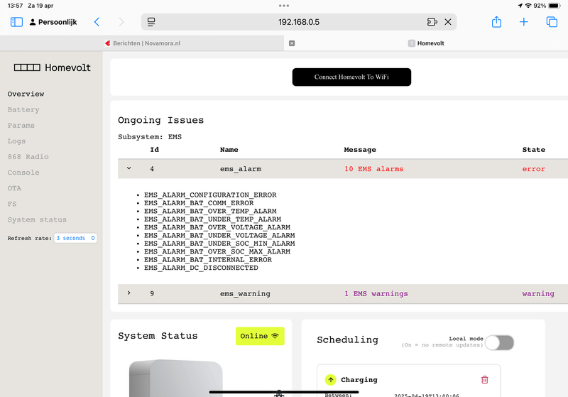

Ook last nu van dezelfde error.
EMS_ALARM_DC_DISCONNECTED
Nog geen reactie van de helpdesk nu het weekend is. Ze hadden in het begin wel iemand die bijna 24/7 paraat was. Nu missen we net 2 mooie zon piek momenten. Homevolt doet niks.
Afbeeldingslocatie: https://tweakers.net/i/vOyMwaB-GHmjDg35GPHcZPjlK1c=/x800/filters:strip_exif()/f/image/1fm4eg5cOnW4wyIgGuJGNlk4.png?f=fotoalbum_large
Wat ik ok vreemd is dat de Easee lader het nu ook niet meer doet met smart laden. Moest deze handmatig aanzetten

Bij mij helpt het om via de schakelaar naast de homevolt, de homevolt even 10min uit te zetten. Dan schakelaar weer aan en in het portaal kijken of het weer werkt

  • liudger

Het heeft niet gewerkt. Vandaag wordt het weer een dag zonder verdiensten.
Het lijkt erop dat het door een onbelans op de groepen kwam. Op 1 fase was het gebruik erg hoog en daarna verscheen de error.
Ahh das jammer. Ik denk het ook ja dat er iets met de spanning niet goed gaat en dat de homevolt dan in een soort safetymodus gaat.

De Homevolt doet het bij mij ondertussen. Er was van afstand iets gedaan. De foutmeldingen/logs zijn naar fabrikant gestuurd. Hopelijk horen we snel wat er precies aan de hand is. Maar het lijkt dus software. Iets met de aansturing en een beveiliging die inschakelt.
Er was een te hoge spanning op 1 fase. 34A in plaats van 25A

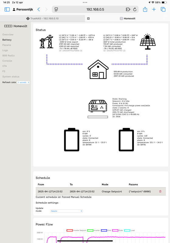

Wordt nu toch wel heel vervelend . Homevolt laad weer niet.
Nieuwe firmware , nieuwe vol zon teruglever max en sportprijs stroom met een mooie piek vanavond.
Schedule had om 1400 max laden maar 0,0 aan het doen.
Hard reset en handmatig ems_schedule_force -o 1 -p 6000
wederom 0,0
inverter state fault
Afbeeldingslocatie: https://tweakers.net/i/i6aHNG_5UYRdgY9_bCrsN9LeL_M=/x800/filters:strip_exif()/f/image/bpVHlgqzx7BTWOlMOjgQZf4k.png?f=fotoalbum_large

m-ruiter227 schreef op zaterdag 12 april 2025 @ 14:27:
wederom 0,0
Ook al gemeld bij hello@tibber.com wat dit moet toch wel opgelost gaan worden.
  • m-ruiter227
  • Laatst online: 20-10 21:56
uiteraard . gelukkig blijft ie dit keer in fault hangen die baksteen.
Tijd dat ze een verse komen plaatsen 🤣
inmiddels komt er ieder uur een mooie error bij

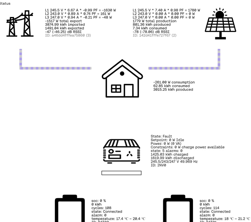

Dat ziet er niet mooi uit inderdaad. Die van mij lag er ook weer uit. Na veel reset_hard, ems_reset, de stroom er af halen en handmatig commando's geven heb ik hem weer aan de praat gekregen.
Screenshot: 14:58
Afbeeldingslocatie: https://tweakers.net/i/labKzYTlIhwOqqkzlCvLxSMC4FI=/800x/filters:strip_exif()/f/image/a2vqV7xrKJaY7ohP2853lkWg.png?f=fotoalbum_large
Screenshot: 15:24
Afbeeldingslocatie: https://tweakers.net/i/DQmt44MS28uS_MFbqDuZEuChggI=/800x/filters:strip_exif()/f/image/vK6u8dYz10Ci8dI9Oeg6dVV5.png?f=fotoalbum_large
[ Voor 20% gewijzigd door MartinLI op 13-04-2025 15:27 ]

Heb je ook de inmiddels bekende EMS meldingen? En kan je ook zien dat een van de twee batterijen in standby/suspended status staat?

Ik heb reactie van Support, en die zien idd dat de batterij niet meer volledig oplaad.
Ze hebben aan de ontwikkelaars gevraag hoe nu verder met de volgende stap.
Als je op de webpagina van jouw homevolt kijkt (je homevolt heeft een ip adres en website) dan kan je deze meldingen zien. Die webpagina moet dan wel opengezet worden voor je door Tibber, dit kan je aanvragen.
Als wat ik schrijf, allemaal abracadabra voor je is, dan zou ik het even zo laten :)

  • MacTop
  • Laatst online: 11-10-2025
Wesleymaur schreef op vrijdag 18 april 2025 @ 10:27:
Sommige dingen zijn misschien wel abracadabra, maarrrr......wel interessant. :)
Ik heb een aanvraag gedaan om mijn Homevolt pagina te kunnen benaderen.
Mac.

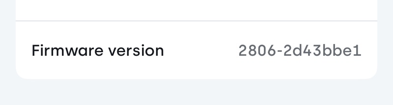

  • Al3xand3R360
  • Laatst online: 22-10 22:08
Welke firmware versies draaien de mensen met een defecte batterij?
Bij mij (nog) geen problemen gelukkig (afgezien van de standaard EMS melding: soc below min charge (oid)).
Ik draai deze firmware versie:
Afbeeldingslocatie: https://tweakers.net/i/x-EAzuP5C4zpIhOTmMhJVDPxYc0=/800x/filters:strip_icc():strip_exif()/f/image/8lP37J7ywKhQSwsiK0Q1mIrj.jpg?f=fotoalbum_large
  • Senaxx
  • Laatst online: 22-10 16:05
Al3xand3R360 schreef op vrijdag 25 april 2025 @ 10:51:
Van het OTA scherm
Afbeeldingslocatie: https://tweakers.net/i/obUxsySVym1j9G0-Il_-xoT9jWM=/800x/filters:strip_exif()/f/image/km21UHazwa2l7sScUxguoHkE.png?f=fotoalbum_large
  • MartinLI
  • Laatst online: 21-10 17:06
Bij mij dezelfde firmwareAfbeeldingslocatie: https://tweakers.net/i/xEx0g3eg0N_yABXPe_SN1eKcwKA=/800x/filters:strip_exif()/f/image/tnKhzoVI1oPfdFw7P776ARCC.png?f=fotoalbum_large.
Ik heb ook dezelfde firmware.

Weer even een status update. Gisteren weer een niets uitlegende mail van Tibber ontvangen dat het probleem weer is opgelost.
Nog geen 24 uur later .......
Weer in storing .............
Afbeeldingslocatie: https://tweakers.net/i/prDs2twLE0oAOcahFOBAOvMqYO8=/800x/filters:strip_icc():strip_exif()/f/image/aiginJBQzqTnVJnENi2LY1VV.jpg?f=fotoalbum_large
  • Wesleymaur
  • Laatst online: 21-10 18:15
m-ruiter227 schreef op dinsdag 29 april 2025 @ 09:36:
Dat is erg vervelend! Ik zie dat de omvormer in Fault mode staat.
Heb je zelf de kap er al eens afgehaald? Even kijken of alle kabeltjes wel goed zitten? Uiteraard nadat je de kast spanningsloos hebt gemaakt.
Ik zou sowieso een melding maken en vragen of er nu echt een oplossing kan worden gezocht. Nogmaals: gelukkig hebben we 10 jaar garantie.
