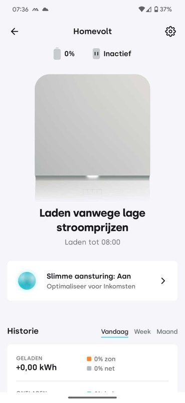

berry76 schreef op zaterdag 14 december 2024 @ 10:33:

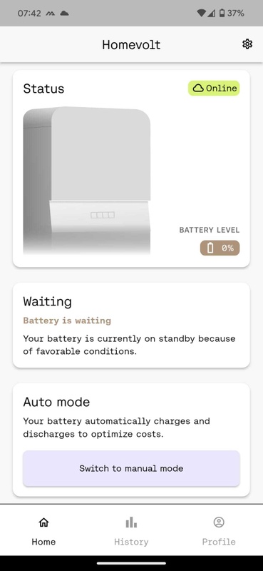

Ik neem aan dat alles goed is geïnstalleerd en dat inactief betekent dat de batterij wacht op goedkopere prijzen om te laden.
De installateur was niet erg communicatief vaardig laten we maar zeggen.
De batterij had even een schop onder z'n kont nodig om alles te synchroniseren. Nu is er een logischer schema. :) Want wachten op hogere prijzen bij 0% SoC is natuurlijk alles behalve logisch :X
Duurzaamheidmaatregelen aan het treffen? Lees https://gathering.tweakers.net/forum/list_messages/2114724 even ivm het energielabel.

Backpacker schreef op zaterdag 14 december 2024 @ 15:35:
Staat er bij mij ook nu hoor. 0% en aan het wachten op hogere prijzen. Samen met de stop die er steeds uitvliegt ben ik nog niet heel enthousiast over dit eigenlijk veel te dure accupakket...

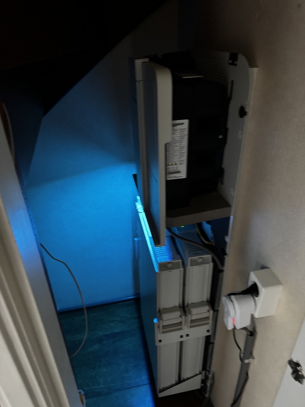

2e accu staat wel weer aan, heeft mijn eigen elektricien gisteren gedaan. Die was overigens niet 100% tevreden over de manier van aansluiten, maar heeft er verder niet aangezeten en gaf aan dat het probleem wel echt vanuit die 2e accu moet komen. Ook advies van elektricien gehad hem niet meer aan te zetten als het weer gebeurt.
Accu is er niet meer uitgevlogen, maar heeft sindsdien ook niet meer geladen. Hij knalt er altijd uit na ongeveer een uurtje laden.
Verder sinds homevolt enorm veel app crashes, zowel android als iOS.

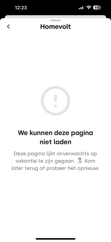

Backpacker schreef op zaterdag 14 december 2024 @ 21:51:
Dit is de eerste keer dat ik hier over hoor eerlijk gezegd. Ook in de Zweedse facebookgroep met Homevolt eigenaren heb ik dit nog nooit voorbij zien komen, waardoor ik nu denk aan een meer lokale oorzaak gelinkt aan jouw account. Waren die crashes wellicht op het moment dat de tweede batterij uit stond? Heb je misschien een tijdstip van zo'n crash zodat ik of de ontwikkelaars wellicht in de logs terug kunnen zoeken naar een mogelijk oorzaak?
Eigenlijk elke keer als je de app niet afsluit en later komt, dan zie je dat het vakje met homevolt niet wil laden, dan crashed de app.

  • Backpacker
Boyd schreef op zaterdag 14 december 2024 @ 22:11:
Hmm ok dat is interessant info. Klik je dan nog op de Homevolt widget of crasht de app zonder dat je iets doet?
@ de rest. Merken jullie dit ook? Dat de widget niet altijd goed laadt was al bekend maar het crashen van de app is nieuw. Kan zijn dat dat sinds de laatste update van de app (begin deze week 100% uitgerold) gebeurd.

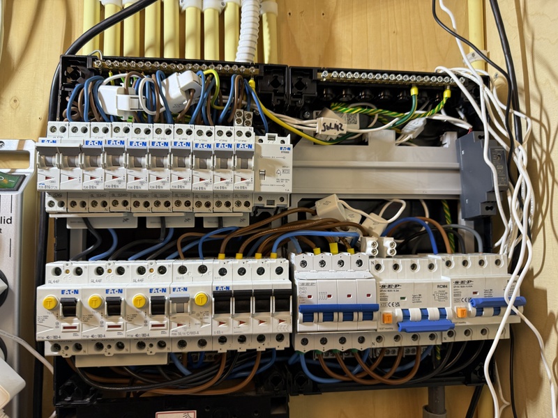

reskobon schreef op zondag 15 december 2024 @ 10:57:
Ik wacht hier nog op een eventuele verbouwing, voor dat ik besluit waar we een batterij willen plaatsen. Maar als ik dit nou straks alvast wil voorbereiden, wat voor kabel ligt er tussen de meterkast en de homevolt en zitten daar evt nog beperkingen aan qua lengte?
Die batterij kan max 6kW trekken/leveren, dus 5x1,5mm2 zou voldoende moeten zijn, maar als je toch een kabel legt, pak dan 5x2.5mm2.

  • MartinLI
  • Laatst online: 21-11 17:41

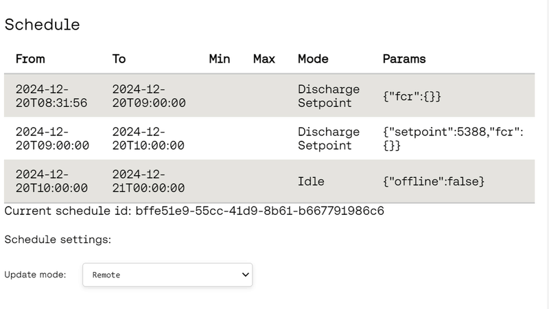

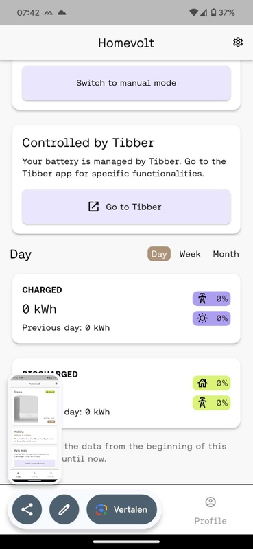

Homevolt bij mij heeft helemaal niet geladen ondanks dat er in de app stond dat de homevolt om 03:00 zou begonnen.
App geeft nu aan dat hij laadt tot 08:00 maar doet niks.
Geprobeerd de homevolt handmatig te laten laden via de homevolt app maar dat accepteerd hij niet.
Meer mensen die dit hebben?Afbeeldingslocatie: https://tweakers.net/i/Pa5wy_BMSNKcS374kZ35PZ4Q-Oc=/x800/filters:strip_icc():strip_exif()/f/image/iNGNEI3KS9Fqlu5EMGzEaC1h.jpg?f=fotoalbum_large

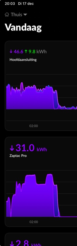

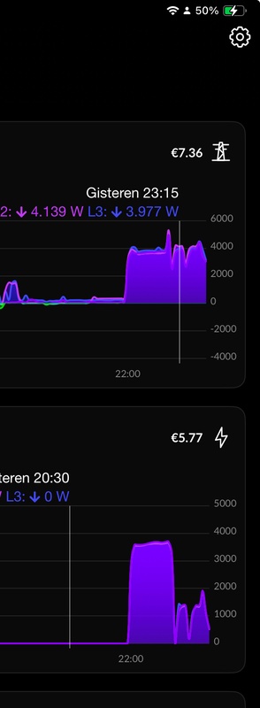

  • svenxyz
  • Registratie: September 2021
  • Laatst online: 08:14

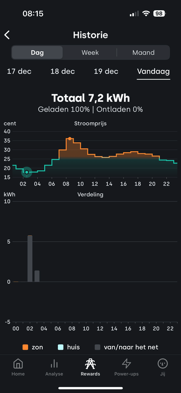

2:37 laatste keer overbelasting van de zekering en vanaf dat moment zie ik het laadvermogen van de auto omhoog schieten ook rond die tijd.
Afbeeldingslocatie: https://tweakers.net/i/83qP7SexKUmEks1HIAgXQk6osFY=/x800/filters:strip_exif()/f/image/LjsodFzsdEkvKMqVAqoId0KN.png?f=fotoalbum_large
Backpacker schreef op maandag 16 december 2024 @ 15:39:
Enige idee hoe laat dat precies was?

Mijn homevolt doet weer niks op dit moment. Afbeeldingslocatie: https://tweakers.net/i/m-dgHMUuPfqJo1iaYDA4Enmy-0Q=/x800/filters:strip_exif()/f/image/0ZKwWRYLaZU2eegitXdT7EID.png?f=fotoalbum_large

MartinLI schreef op maandag 16 december 2024 @ 23:10:
Mijn homevolt doet weer niks op dit moment. [Afbeelding]
Dit wil niet zeggen dat je homevolt niets doet maar dat er geen verbinding is of iig geen data wordt gedeeld.
Het kan dat de batterij ook echt niets doet.. maar dat weet je dus niet..tenzij je dit gegeven combineert met info die je uit de pulse haalt evt

Vanacht om 2:12 wederom HV eruit. Ook wederom op 60%. Tussen 2:09 en 2:12 continu meldingen dat de hoofdzekering is overbelast en daarna dus de zekering van de HV om.
Auto gelukkig wel gewoon weer geladen.
@Backpacker hopelijk vandaag wat meer informatie, want zo functioneert het niet correct.

  • MartinLI
boyette schreef op dinsdag 17 december 2024 @ 07:10:
Was dat maar zo, helaas laat mijn p1 meter ook geen enkele activiteit zien in stroom afname of opname door de homevolt

MartinLI schreef op dinsdag 17 december 2024 @ 07:18:
Wat zegt de homevolt in zijn eigen web interface ?
Je kan dan in de console ook nog een complete herstart van de homevolt forceren

svenxyz schreef op dinsdag 17 december 2024 @ 07:18:
Ik heb vannacht de proef op de som genomen en de auto rond 01:00 aangekoppeld terwijl de Homevolt aan het opladen was. Ik heb het laden toen in de app van onze auto uit gezet (de laadt altijd een minuut of 5 totdat de API van Skoda / Tibber ziet dat de auto is aangesloten) om te zien wat Tibber ging doen.
Maar na een minuut of 5 stopte de Homevolt met laden om vervolgens de auto te gaan laden met 11 kW. Homevolt kreeg toen 1 van de nieuwe statussen:
Afbeeldingslocatie: https://tweakers.net/i/xFG6IjxjXlFNJ_2SuszPcEvyHVs=/x800/filters:strip_exif()/f/image/CU7SU9vvFn3vJLt9VxZJQMMe.png?f=fotoalbum_large
Ik kan helaas alleen niet echt uit de app halen hoe hij verder de nacht heeft geladen, maar vanmorgen was de batterij vol (hij moest nog iets van 6kW) en de auto was ook vol.
Zou je bij je Zappi eens willen kijken of je Advanced -> Supply Grid -> Network -> Net Phases op on staat? Deze heb ik dacht ik wel op on gezet. Daarnaast zou je bij Grid Limit misschien hier ook nog (tijdelijk) kunnen limiteren?

Senaxx schreef op dinsdag 17 december 2024 @ 13:25:
  • Senaxx
  • Laatst online: 16-11 14:46
svenxyz schreef op dinsdag 17 december 2024 @ 13:56:
Bedankt en ga ik testen!
Overigens kijken we nu vooral naar aanpassingen in de laadpaal, maar het probleem lijkt vooral bij de HV te liggen en eventueel in load balancing. Die aparte groep klapt er uit bij 60% omdat dan opeens de hoofdzekering continu overbelast. Zou het ook niet "gewoon" een defecte zekering oid kunnen zijn van de nieuwe groep voor de HV?
Ah dan heb ik dat verkeerd begrepen, het is de nieuwe Homevolt 3 fase groep die er uit klapt, ik dacht je hoofdaansluiting. Dan is het wel gek ja, want die zou exclusief voor de Homevolt moeten zijn en maximaal iets van 6kW moeten krijgen.
En 6kW over 3 fasen zal toch geen probleem moeten zijn. Volgensmij kan 1 fase al max iets van 4.1 kW trekken.

Gisteravond zonder problemen de homevolt en de Volvo c40 via de Zaptec pro + Zaptec sense volgeladen Afbeeldingslocatie: https://tweakers.net/i/aJReoiRTZ07ck8RXM2wqJUyPFW0=/x800/filters:strip_icc():strip_exif()/f/image/V3pma9cQm2sM3SpZpa974Olh.jpg?f=fotoalbum_large
Afbeeldingslocatie: https://tweakers.net/i/YkJJrQBdE5HXFsHefO4IIrzoAkE=/x800/filters:strip_icc():strip_exif()/f/image/Rz1C34ytJfdmUT61A34yTush.jpg?f=fotoalbum_large
  • Wesleymaur
  • Laatst online: 28-11 20:59
De Homevolt (13,3kwh) is vandaag bij mij geïnstalleerd in ongeveer 4,5 uur door 1 persoon. Alles is erg voorspoedig gegaan en de installateur dacht goed mee om alles mooi te installeren.
Afbeeldingslocatie: https://tweakers.net/i/IKpIUHuLXqgyJuy5auHCaZtKvHQ=/800x/filters:strip_icc():strip_exif()/f/image/KRPkBltzVWjLEBhHTwR3K3EC.jpg?f=fotoalbum_large
Afbeeldingslocatie: https://tweakers.net/i/BAHVfiOO2fOPeppkuLB2Sxr7T3E=/x800/filters:strip_icc():strip_exif()/f/image/kMLr2AfUd0TY3umMSJ98fkn2.jpg?f=fotoalbum_large
Afbeeldingslocatie: https://tweakers.net/i/N9n30bLKTkitnWfeEKmT9Dgg1js=/x800/filters:strip_icc():strip_exif()/f/image/rkGBKw08970pNLUOcbzQW8AY.jpg?f=fotoalbum_large

Wesleymaur schreef op woensdag 18 december 2024 @ 17:01:
Wat is de zwarte "sensor" die boven de homevolt zit? Heb die niet eerder voorbij zien komen :)
Asus C6E / Ryzen 9 5950X / Radeon RX 9070 XT Red Devil / G.Skill Flare X 32GB / Noctua NH-U12A / FSP Hydro Ti PRO 1000W
  • boyette
  • Laatst online: 14-08 09:15
Apoca schreef op woensdag 18 december 2024 @ 17:29:
lijkt op een communicatiemodule
je zou denken aan een gps module aan de vorm te zien maar dat lijkt me toch sterk
ik denk een wifi omni-antenne
[ Voor 4% gewijzigd door boyette op 18-12-2024 17:30 ]
  • Wesleymaur
boyette schreef op woensdag 18 december 2024 @ 17:29:
Dit inderdaad.

Vanochtend geïnstalleerd, onder de trap dus niet in de zon/kou (kunnen we gelijk zien of dat iets uitmaakt t.o.v. units die buiten hangen).
Toevoegen in de Tibber app werkt niet (meer?) maar wellicht dat @Backpacker daar mee kan helpen?
Overigens hier ook een superaardige en kundige installateur die in 3 uur tijd klaar was.
Afbeeldingslocatie: https://tweakers.net/i/DFlXEKP_9wCk79MxBxK-CVUyXjA=/x800/filters:strip_icc():strip_exif()/f/image/tkPg7oi61usfgBtPgIassOcz.jpg?f=fotoalbum_large
Afbeeldingslocatie: https://tweakers.net/i/AQueHbpYWwLZ2eUVmiQgWz_0FWc=/x800/filters:strip_icc():strip_exif()/f/image/NMIIKpszu2hipGS5sFU2ZEq5.jpg?f=fotoalbum_large

  • Gies123
  • Registratie: Maart 2018
  • Laatst online: 28-11 22:02
Senaxx schreef op donderdag 19 december 2024 @ 12:20:
Krijg je een bepaalde foutmelding bij het toevoegen van de powerup in de Tibber app?
Bij het toevoegen van de Powerup moet ik eerst een account aanmaken maar krijg dan onderstaande melding. Of moet ik een account aanmaken via de Homvolt app (ik dacht dat dat juist niet de bedoeling was)

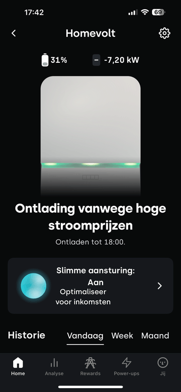

@Backpacker is er al enig inzicht in het beschikbaar maken van de gridRewards via de Tibber API?
  • Senaxx
Gies123 schreef op donderdag 19 december 2024 @ 17:43:
Met wat Tibber-hulp: hij doet het! We zijn in business..! 😄
Kijk goed om te zien. Ook wel leuk te zien dat die van jou ontlaadt met 7.2 kW. Bij mij zijn de programma's altijd vast met 6kW

Gies123 schreef op donderdag 19 december 2024 @ 12:19:
Als ik de FAQ op de website van Tibber lees, dan geeft Tibber aan dat de Homevolt buiten moet worden geplaatst (reden is denk ik het feit dat het een NMC batterij is).
Heb je nog iets met Tibber of de installateur moeten regelen om de Homevolt binnen te mogen plaatsen?

Mars2020 schreef op donderdag 19 december 2024 @ 20:51:
Waar staat dat die perse buiten geplaatst moet worden? Hierbij de vragen sectie op de Tibber pagina staat:
De Homevolt-thuisbatterij moet buiten op een muur worden gemonteerd of binnen op een plek die gescheiden is van de woonomgeving, zoals een garage of schuur. Houd rekening met mogelijke begroeiing bij het kiezen van de installatielocatie.

Senaxx schreef op donderdag 19 december 2024 @ 19:02:
Hier ook 7,2Afbeeldingslocatie: https://tweakers.net/i/HPxHvH2qBm6YHNT1Cpx8DtPwBa0=/x800/filters:strip_icc():strip_exif()/f/image/IyTEdJYP8DkmiJp2vGw6LIBt.jpg?f=fotoalbum_large

Senaxx schreef op donderdag 19 december 2024 @ 21:17:
Het staat in de zin die je zelf quote:
“ De Homevolt-thuisbatterij moet buiten op een muur worden gemonteerd of binnen op een plek die gescheiden is van de woonomgeving, zoals een garage of schuur.”
Indien de Homevolt binnen wordt geplaatst moet deze in een ruimte worden geplaatst die gescheiden is van de woning bijvoorbeeld garage of schuur.
Dit heeft te maken met brandscheidingen/compartimenten. Een garage heeft vanuit de regelgeving tegenwoordig nooit een directe verbinding met de woning. Een garage mag dus niet direct toegankelijk zijn vanuit de woning en daar moet minimaal een ruimte tussen zitten (dus via twee deuren/tussen portaal) of een brandwerende deur (althans volgens de huidige regelgeving).

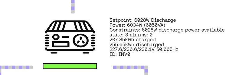

  • m-ruiter227
  • Laatst online: 16:28
@Backpacker
Inmiddels wordt ook duidelijk dat de homevolts onderling een verschillende offload capaciteit hebben.
Er zijn mensen met 6kwh max (hier ook, geen kwh hoger en geen van de fases wordt dan verder belast) en mensen met 7.2kwh.
Waar komen de verschillen vandaag . Bij mij mag hij ook met 7.2 of hoger ontladen. Dan meer verdienste in de piekuren die hij nu niet helemaal in leeg komt.
Draaien we nog verschillende firmwares / testfases ?

  • Senaxx
Gies123 schreef op vrijdag 20 december 2024 @ 08:46:
Is het toevallig zo dat mensen met 6kWh ontlading 2 Homevolts hebben? Of dat de kabellengte naar de meterkast wat langer is (bij mij 2-3 meter max). Zomaar wat ideeen om het verschil op te sporen.
Nee ik heb maar 1 Homevolt hangen en de kabel naar de homevolt is denk ik letterlijk een meter.
Afbeeldingslocatie: https://tweakers.net/i/QZLIqqW-bi-NG4vnFyBG7pENFxE=/800x/filters:strip_exif()/f/image/ZXZwGGiCRmLVrU6B99y4RRno.png?f=fotoalbum_large
Het schema zegt dan ook ontladen met 5388W maar in werkelijkheid heeft hij een constrained van 6028w.
Afbeeldingslocatie: https://tweakers.net/i/EJ5ZJW6yTbLm_ZaEV2KbcEnMcAs=/800x/filters:strip_exif()/f/image/ONk1akn3rxwubtU2qbEg3HCi.png?f=fotoalbum_large
Als je de EMS informatie via de console opzoekt zie je die ook:
Afbeeldingslocatie: https://tweakers.net/i/j3em5oG18iBH7s1u0wbBxpIgS_E=/800x/filters:strip_exif()/f/image/sxWhZDKXrASymoTt2xWAmrLG.png?f=fotoalbum_large
De werkelijke limiet lijkt op 7kW te zitten.
Afbeeldingslocatie: https://tweakers.net/i/Wd8xYlWiEUKNQ99DqUW4czbhhww=/800x/filters:strip_exif()/f/image/fH1ODncHrx6HSKQxmY4Y9b0y.png?f=fotoalbum_large
Als we kijken naar firmware versies zit ik op:
tibber-ecu-hub-esp322594-2d02aa4c
tibber-ecu-bg95-m3BG95M3LAR02A03_01.014.01.014
tibber-ecu-hub-webapp144-5454a46f
tibber-ecu-hub-efr32787-9a5b25d4
[ Voor 20% gewijzigd door Senaxx op 20-12-2024 08:59 ]
  • m-ruiter227
Hier ook maar 1 homevolt en de kabel lengte is nog geen eens een meter . Direct aan de andere kant gaat het direct de automaat en rem in en ook maar max 6kwh.
Zelfde firmware versies als @Senaxx
Zie wel dat voor de bg95-m3 een nieuwe update BG95M3LAR02A03_01.201.01.201 klaar staat maar die op update check disabled staat.
