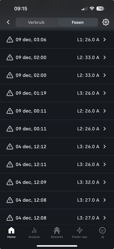

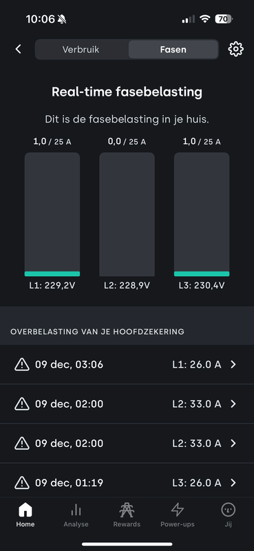

Bij mij is vanacht de hele HomeVolt eruit geklapt (stop eruit). Mijn auto is tegelijkertijd gaan laden (denk voor het eerste deze combi) en dat is blijkbaar niet goed gegaan. Vanochtend weer aangezet en het werkt weer.
Ik heb een Zappi v2 met loadbalancing met max 11kw. Ik had verwacht dat de homevolt met loadbalancing icm de Zappu v2 wel zou moeten werken. Iemand een idee of ik ergens iets kan aanpassen?Afbeeldingslocatie: https://tweakers.net/i/SMLSp96iEpVnFqvE4-Wouwwd_IA=/x800/filters:strip_icc():strip_exif()/f/image/VpwEQPUQznV7dYRjX1Tm1Q17.jpg?f=fotoalbum_large

@svenxyz Op hoeveel A zijn jouw fases afgezekerd? 25A? Hebben die het gehouden als ze tot 32A belast werden?

Ik heb drie fasen. Volgens mij inderdaad 'gewoon' 25A per fase. Zie fotoAfbeeldingslocatie: https://tweakers.net/i/vmwds3wPbahsIUi8YBYc-dfHOvY=/x800/filters:strip_exif()/f/image/z9LIMP71PKYRR5073yyJZGBJ.png?f=fotoalbum_large.
  • GuiltyNL
  • Laatst online: 17-11 23:29
@svenxyz Nooit geweten dat een 25A fase zonder te springen 33A kan pakken. 😮
Maar jouw load balancer van je autolader zou toch moeten terugschakelen in snelheid lijkt mij? Werkt deze wel? Of staat deze wel op 25A ingesteld? Als hij bijvoorbeeld op 35A staat, dan snapt hij niet dat er overbelasting dreigt.

svenxyz schreef op maandag 9 december 2024 @ 10:27:
Ik heb drie fasen. Volgens mij inderdaad 'gewoon' 25A per fase. Zie foto[Afbeelding].
Wellicht voor de tussentijd het amperage in je auto wat lager zetten. De homevolt gebruikt max 6 kW dus dat is niet heel veel. als je de auto ipv 3x16 op 3 x 10 zet heb je al voldoende ruimte gecreerd.

Hij stond op 24A, maar nu maar even op 20 gezet. Zal verder even checken op het Zappi forum, anders gaan we hier te veel in op de Zappi ipv de Homevolt. Tips via een DM altijd welkom hoe dit beter in te stellen op de Zappi natuurlijk.Afbeeldingslocatie: https://tweakers.net/i/cF8BX-AKQzzTlOGQPRRysJIuRCE=/800x/filters:strip_icc():strip_exif()/f/image/G8h01DIP96ok4M91EDYfgKSQ.jpg?f=fotoalbum_large
GuiltyNL schreef op maandag 9 december 2024 @ 10:31:
Een 25A zekering in huis kan een maximaal vermogen van ongeveer 5750 watt (25A x 230V) aan. Zekeringen kunnen kortstondige pieken boven hun nominale waarde aan. Bijvoorbeeld, een 25A zekering kan tijdelijk tot 37,5A (1,5 keer de nominale waarde) aan zonder direct door te branden. Zekeringen hebben een thermische beveiliging die reageert op overbelasting. Dit betekent dat ze bij een lichte overbelasting (bijvoorbeeld 10% boven de nominale waarde) enige tijd kunnen blijven werken voordat ze uitschakelen.

@svenxyz Hoe lang duren de overbelastingen? Als je op zo'n regel klikt dan kan je de details zien.
Er moet altijd eerst overbelasting plaatsvinden voordat load balancing zal ingrijpen dus je zal daar altijd overbelastingmomenten zien. De vraag is alleen hoe lang ze duren.

Enkele seconden (2 tot 4) dus dat is dan kort. Maar blijkbaar is er toch iets gebeurd waardoor de stop van de HV omgegaan is vannacht.
Backpacker schreef op maandag 9 december 2024 @ 12:01:

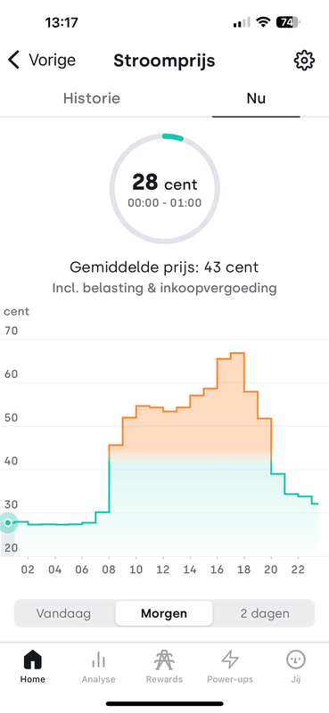

Cyclus 1:
Eerder vannacht: opgeladen voor 27 cent per kWh.
Vanmiddag (16:00-18:00): ontladen voor 66 cent per kWh.
Cyclus 2:
Komende nacht (03:00-05:00): opladen voor 29 cent per kWh.
Morgenochtend (08:00-10:00): ontladen voor 79 en 86 cent per kWh.
Cyclus 3:
Morgenmiddag (12:00-14:00): opladen voor 62 en 64 cent per kWh.
Morgenmiddag (16:00-18:00): ontladen voor 109 en 121 cent per kWh.

Ik heb een 3 fase aansluiting (3x 25A) en zie foto voor wat er is bijgeplaatst. De laadpaal staat op max 25A ingesteld en deed het tot op heen altijd goed.
Afbeeldingslocatie: https://tweakers.net/i/66_A97ZI28yr8TCcJ7VAUwFgOz8=/800x/filters:strip_icc():strip_exif()/f/image/D5qBhnIHQbnUNkkZdVN8GKXm.jpg?f=fotoalbum_large
Backpacker schreef op donderdag 12 december 2024 @ 09:24:
Hoe groot is je netaansluiting? Dan zal ik even controleren waarop de Homevolt ingesteld staat.
En is er een 20A groep geplaatste voor de Homevolt?

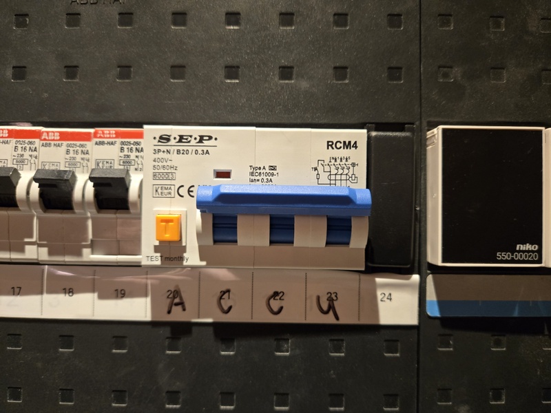

Bij mij is nu voor de 3e keer sinds installatie de stop van 1 van de 2 accu's eruit gesprongen. (Die stop die 4-groot is in de meterkast met blauwe schakelaar, is dat een aardlekschakelaar?)
Hoe dan ook, samen met de mededeling na installatie dat de 2e accu wellicht niet juist aangesloten was, ben ik hier niet helemaal comfortabel mee.
Het is geen overbelasting, er stonden vannacht geen auto's te laden en ik heb een behoorlijk zware hoofdaansluiting. 2 Auto's die staan te laden hebben meer vermogen nodig dan deze accus.
Maar dergelijke aardlek en/of kortsluiting in accu's zijn heel ongewenst.

Maak eens een foto van je meterkast
Had je die schakelaar voorheen ook al ?
  • Boyd
  • Laatst online: 28-11 21:30
boyette schreef op vrijdag 13 december 2024 @ 08:31:
Nee die schakelaar is nieuw, gaat om deze schakelaar. Ik heb daar nog een 2e van, van de andere accu, die gaat wel goed.
