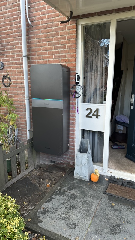

Installatie is vanmorgen geweest en ging eigenlijk snel en perfect. Ze waren begonnen rond half 9 en rond 12.00 reden ze weer weg. Begreep dat het soms wel eens anders gaat, maar dit vaak meer met de staat van de meterkast te maken heeft en de positie van de Homevolt.
De Homevolt hangt bij mij in de garage precies aan de andere kant van de meterkast. Meterkast was nog het meeste werk om alles aan te sluiten.
Daarnaast omdat de stroom uit was is er ook geen wifi en hadden we een activatie via LTE gedaan, alleen bij ons in het dorp is het LTE ontvangst echt heel slecht. En na een specifieke update moest fase draad 1 en 3 omgedraaid worden voordat hij verder kon updaten.
- De Homevolt heeft 2 sets (van 3) ct klemmen. Eén set van 3 gaat om je hoofdaansluiting en 1 set gaat om je PV aansluiting. Omdat ik ook al Zappi CT klemmen had zijn deze boven de hoofdaansluiting geplaatst en de Zappi onder de hoofdaansluiting, het effect is het zelfde. Deze CT klemmen hoeven niet naar de Homevolt getrokken worden maar hebben 2 Pulse kastjes die draadloos met de Homevolt communiceren. Deze 2 pulses krijgen power via een losse groep die bijgezet wordt in de meterkast.
- De monteurs staan goed in overleg met Tibber tijdens de installatie. Toen mijn Homevolt in een soort van update-loop zat hadden ze dit in overleg met Tibber redelijk snel opgelost door de fasedraden om te draaien.
- De Homevolt heeft een LTE aansluiting maar deze is voor backup, voorkeur is WiFi.
- De Homevolt heeft ondersteuning voor hele koude temperaturen voor als die buiten hangt. Wordt in Nederland niet veel gebruikt, maar ze hebben al wel 1 keer een installatie er mee gedaan. Aan de achterkant wordt dan een soort verwarmingselement geplaatst om de batterijen mee te kunnen vewarmen.
- Het activeren ging snel en simpel. Uit de tibber power-up store kan je onder tabblad zonne-energie de homevolt powerup toevoegen. Vervolgens scan je de QR voor op de Homevolt en kan je de wizard doorlopen om hem aan je account te koppelen en je WiFi in te stellen. Wat voor mij verwarrend was dat hij aangaf dat ik nog geen account had, maar hij doelde op een Homevolt account, deze wordt gekoppeld aan je Tibber account.
- Om de Homevolt in servicemode te zetten moet de kap er af en moet je de linkerknop 3-5 seconden inhouden. Installatie wordt via https://install.homevolt.com gedaan.
Afbeeldingslocatie: https://tweakers.net/i/HaWnpamBj-ienJz_UGIxOYVmj5Q=/232x232/filters:strip_exif()/f/image/1GHFkPA7As657TwlI66YGIql.png?f=fotoalbum_tileAfbeeldingslocatie: https://tweakers.net/i/JyiASvebEn8PQc54sAP3uz7VnK8=/232x232/filters:strip_exif()/f/image/JfBHqCgHZuyk8QxBOpqn5rfA.png?f=fotoalbum_tileAfbeeldingslocatie: https://tweakers.net/i/T8sTBc4FIwOUezJ-9uUVTYmWN3k=/232x232/filters:strip_icc():strip_exif()/f/image/zmlwbwTEjlfb585vHr4PQt7w.jpg?f=fotoalbum_tile
Afbeeldingslocatie: https://tweakers.net/i/DoyUnkIDRk5MsACK5qetyD6oxxw=/232x232/filters:strip_icc():strip_exif()/f/image/u3qk6nfp8InNzHErk5Xmr378.jpg?f=fotoalbum_tile
Ook een mooie timing

Zojuist de mannen voor de plaatsing van de HomeVolt gedag gezegd .
Liep vlot (krappe 2 uur installatie tijd) en de HomeVolt staat inmiddels zichzelf vol te laden .
Ben benieuwd naar de resultaten.
En ja ik test hem direct op zijn IP waarde met de uitloop van het regenwater van de luifel :P

Installatie heeft vandaag plaatsgevonden. Ging erg soepel binnen 2 uur rond. Plaatsing was direct aan de andere kant van de meterkast.
Direct een vraag, hoe kan ik de locale webinterface benaderen? Ik kan die link nergens vinden tot nu toe.

Ik heb er sinds vrijdag 2 hangen.
Installatie liep soepel voor mn gevoel, maar werd vrijdagmiddag gebeld door Tibber dat 1 van de 2 batterijen niet goed aangesloten is.
In de praktijk werken ze allebei niet nu, degene die wel juist aangesloten is laadt zichzelf niet op als de app aangeeft dat hij aan het laden is. Morgen maar even bellen hoe verder.

@Boyd ik had dit vrijdag ook. In het schema gaf hij aan dat hij zou moeten gaan laden maar deed hij niet. Ik heb een melding gemaakt naar hello@tibber.com. Daarvan heb ik vrij snel een reactie gekregen dat ze het gingen bekijken.
Wat bij mij hielp is in de Tibber app wisselen tussen de modus inkomen en zelfvoorziening en dan weer terug. Sindsdien werkt hij (weer) goed.
Ik kan niet kiezen voor de modus zelfvoorziening..

hmm, dat is opzich ook al vreemd. En misschien zou je kunne proberen slimme modus uit en aan te zetten?

Ja al geprobeerd, zonder resultaat. Ga straks even bellen, hoop wel op een sneller oplossing.

Welke firmwareversie heb jij in je Tibber-app staan bij je batterij?
Ik heb 2583-d42fd90e. Wellicht zijn ze bij installatie de update vergeten?
