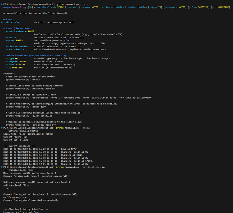

  • Senaxx
  • Laatst online: 18:07
Gies123 schreef op vrijdag 28 november 2025 @ 15:20:
Ik voel me een behoorlijk oor aangenaaid nu en heb een beste vendor lock-in omdat de API (volgens mij) nog niet af is en we zelf de HV niet kunnen aansturen (correct me if I'm wrong).
Ik ben toch maar eens gaan kijken of we dit kunnen automatiseren en misschien kunnen integreren in home assistant. Voor nu heb ik eerst gekeken wat er nodig is om hem aan te spreken en commando's uit te voeren. Ik heb een api(?) wrapper gemaakt waarmee ik nu commando's kan geven om de status op te vragen en ook de HV schedules kan aanmaken, of bijvoorbeeld direct te starten met laden of ontladen. Kan het ook weer uitzetten om Tibber weer de controle te geven over de accu.
Ik weet alleen nog niet wat de beste manier om dit te integreren. Ik heb voor het onderzoeken nu, maar snel een python scriptje gemaakt die je met parameters kan aanroepen. Idealiter wil je misschien een Homevolt plugin misschien die dezelfde functionaliteit heeft? Al werkt een python script in de scripts directory ook gewoon. Daarna moet je een methode ontwikkelen (of is die er al in de vorm van een plugin?) die de schema's kan bepalen en dit naar de HV kan sturen.
Afbeeldingslocatie: https://tweakers.net/i/TlpJktlOCqIxZJZ52IqaNt1ciuA=/800x/filters:strip_exif()/f/image/dBNqtrge9k2lozEpF4Kd7HkE.png?f=fotoalbum_large
edit: https://github.com/bullitt186/ha-wattwise/ ik kwam wel deze plugin bezig. Als je dus de acties van de wrapper aan een sensor koppelt en die aanroept via dit script zou de HV kunnen aansturen. Alleen deze maakt dus geen planningen, maar start het laden en ontladen meteen. De planning is wel te zien in HA.
De plugin lijkt ook rekening te houden met solar en andere variabelen:

Kleine update van het zelf aansturen van de HV via een API. Ik heb er toch een Home Assistant plugin van gemaakt. Op het moment dat je hem nu toevoegt kan je de hostname van je HV webserver invullen en is die gekoppeld. Momenteel heb ik een 5 tal actions gedefineerd die aan te roepen zijn vanuit Home Assistant. Je moet je Homevolt in local mode zetten en hier heb ik bewust een handmatige actie van gemaakt, want op dat moment verdien je geen GR meer, en als je het vergeet terug te zetten doet je HV gewoon niets.
Ik heb ook een Force charge (en discharge) actie gemaakt waarbij de HV meteen gaat opladen of terugleveren. Hier kan je als parameter ook meegeven met hoeveel W dat moet. Bij een positief wattage gaat die opladen en negatief wattage gaat die terugleveren. Dit is via het developers -> actions menu aan te roepen maar ook via YAML of via automations.
Nu nog uitzoeken hoe we dit optimaal laadschemas automatisch kunnen aanmaken en dit met het commando er heen kunnen sturen.

  • Gies123
  • Registratie: Maart 2018
  • Laatst online: 11:42
Senaxx schreef op zondag 30 november 2025 @ 03:12:
Lekker bezig @Senaxx!
Ik heb alleen nog geen HA draaien hier, maar regel tot nu toe alles middels Homey (da's HA voor noobs ;))
Homevolt dashboard
  • LordOfThePings
  • Registratie: Juli 2017
  • Laatst online: 18:21
LordOfThePings
One Ping To Rule Them All...
Mooi werk @Senaxx! En superknap dat jij dit in een weekend voor elkaar krijgt, terwijl Tibber na een jaar nog niets kan laten zien!

Iemand die programmeer ervaring heeft zou wel moeten kunnen automatiseren, want er is momenteel geen open API beschikbaar. Je kan via de webserver wel POST commando's geven om hem in handmatige modus te zetten en laadschema's aan te maken.
Ik heb dit nu in HomeAssistant werkend, ik krijg het alleen nog niet geautomatiseerd dat ik bijvoorbeeld door een andere plugin de meest ideale laadtijd laat bepalen en dat hij die schema's op de Homevolt gaat aanmaken.
Maar integratie bij Zonneplan / Frank Energie kan je helaas wel vergeten. Ondanks dat de community manager meer dan een jaar geleden heeft aangegeven dat andere leveranciers er druk mee bezig zijn zal dit waarschijnlijk niet gebeuren. Daarvoor zal eerst een API o.i.d. voor moeten zijn.
Ik heb mijn Tweakers review ook aangepast van 4 naar 2 sterren; ik kan met de huidige ontwikkelingen (geen) de Homevolt niet meer blijven aanbevelen.
