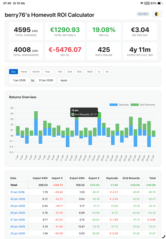

Fijne dat de HomeVolt eindelijk op de onbalansmarkt kan handelen. De inkomsten die je kunt generen op de onbalans zijn natuurlijk wel flink omlaag gegaan de afgelopen maanden.
Misschien ook leuk om eens te bekijken, de resultaten van de Zonneplan Nexus: https://x.com/j3rro3n/status/2013910426761748608
Trend van de HomeVolt zal hetzelde zijn.

Gridawards Record sinds november 🙏

Ik heb mijn https://homevolt.online site vernieuwd en ben daarbij erachter gekomen dat wat timestamps miste in de data van mijn vorige dashboard (kWh Import/Export data). Aangezien de meter cumulatief is, kan gewoon de vorige value gebruiken om de lege gaten op te vullen, waardoor ik nog een paar euro extra ROI heb gevonden. Mijn ROI is niet zo sterk als die van @Gies123 maar ik zit wel wat dichter in de buurt dan eerder gedacht.
  • JackBol
JackBol
Security is not an option!
henriu schreef op vrijdag 30 januari 2026 @ 21:42:
Qua rewards hebben we weer een record vandaag, weten we gelijk wat tibber in de zak heeft gestoken :)
Met die grid reward is het dag resultaat net om het even. Ze hebben op ongunstige tijden geladen (betekent wel dat ze eindelijk op de onbalans markt handelen) waardoor ik ruim €2 heb betaald voor energie.
  • Al3xand3R360
  • Laatst online: 25-09 22:52
Mooi dashboard zeg!! Wauw! Super overzichtelijk en precies de informatie die je wilt zien. Heb je de code ook op Github staan, en zou die ook voor andere mensen (ik vraag het voor een vriend 😜) bruikbaar zijn?
JackBol schreef op zaterdag 31 januari 2026 @ 22:57:
  • JackBol
JackBol
Al3xand3R360 schreef op zondag 1 februari 2026 @ 11:00:
Heb je alle kWh import en export data van je batterij sinds installatie nog beschikbaar?
Ik zit eraan te denken om het mogelijk te maken voor anderen een account te maken om je eigen data inzichtelijk te maken. Met de tibber api token en username/password kan ik alle data backfilled behalve wat je geladen/ontladen hebt. En indien je die info nog beschikbaar hebt, hoe zou je dit inzichtelijk kunnen maken aan een webapplicatie?

Ik ben dit weekend even bezig geweest en heb een variant gemaakt die je aan je eigen tibber account kan koppelen. Er zitten nog wat ruwe randjes aan, maar wie wil mag het proberen.
Account aanmaken hier: https://my.homevolt.online. Je krijgt een link toegestuurd naar de config page van je account. Geef je account een naam en koppel aan de Tibber OAuth om je historische batterij data uit te lezen. Vooralsnog kun je volgens mij de grid rewards alleen uitlezen met username/password, dus die zal je moeten invullen op de config pagina. Mocht iemand een betere optie hebben om geen credentials te delen, dan hoor ik het graag.
Het fetchen van historische grid rewards gaat automatisch als je inlogt. De Tibber data API is echter traaaaaaag, dus die moet je even handmatig backfillen (en geduld hebben). Je kan de voortgang in real time volgen op het dashboard op https://my.homevolt.online/<accountnaam>. Zet de aggregate op "Day" en de window op "All". Gebruik de Apply knop om te refreshen want als je F5'ed gaat de view nog terug naar default.
Mijn dashboard met door de Tibber Data API gebackfilde is hier: https://my.homevolt.online/jackbol. Als je dat vergelijkt met het dashboard dat ik met mijn externe energiemeter track: https://homevolt.online, zie je nogal een discrepantie tussen total charged en decharged. De Tibber Data API kijkt puur naar wat er de batterij in en uit gaat, maar mist omvorm verliezen en de energie voor het batterij conditionerings-element. Tibber is zo'n 13% meer optimistisch dan de werkelijkheid.

Ik heb het platform weer 98% werkend, en nu met een schaalbare backend.
Er zitten echter wat bugjes in the de Tibber Data API waarvan ik Tibber op de hoogte heb gesteld. Ik wacht eerst even af of ze die op korte termijn kunnen herstellen voordat ik hier zelf allemaal exception code voor ga schrijven.
  • JackBol
JackBol
Ik durf het wel weer aan. Hier is de nieuwe versie. Als het goed is gaat deze niet meer zo snel stuk 😂
De bedoeling is dat de hele flow zichzelf wijst, dus even geen gedetailleerde instructies hier, ik hoor het wel als jullie er niet uitkomen! https://my.homevolt.online/
Overigens ga je nog altijd dagen met data missen in de backfill van de batterij data. Dit is geen bug, die data is gewoon niet beschikbaar in de Tibber Data backend. Gaat in mijn geval over zo'n 150 datapunten (uit een totaal van zo'n 40.000) dus de afwezigheid zal niet significant op de RoI drukken.
Mijn eigen dash: https://my.homevolt.online/jackbol

JackBol schreef op zondag 8 februari 2026 @ 23:10:
Dankjewel voor je moeite, leuk om inzicht in het terug verdienen.

Ik zie alleen een blok overzicht. En in jouw zie de soc % en epexAfbeeldingslocatie: https://tweakers.net/i/2SPsv5IaTDem335l5bVItyQ_7kY=/x800/filters:strip_exif()/f/image/9CKepVCxu82s1LX1kLcJWUKC.png?f=fotoalbum_large waarde
  • commentator
  • Laatst online: 08:07
berry76 schreef op dinsdag 10 februari 2026 @ 07:48:
Ik zie alleen een blok overzicht. En in jouw zie de soc % en epex[Afbeelding] waarde
op de datum onderaan doorklikken
