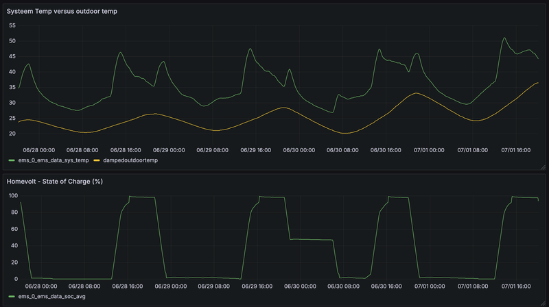

  • JackBol
JackBol
Security is not an option!
Voor de geïnteresseerden: correlatie tussen buiten temperatuur, systeem temperatuur en laadactiviteit.
De batterij hangt s'ochtends tot een uurtje of 10 in de zon en vanaf een uurtje s'avonds of 7 weer.
Afbeeldingslocatie: https://tweakers.net/i/wIDRDR5qawFxn10yMbNj9hxWKD0=/800x/filters:strip_exif()/f/image/cPUdE1S0xDtz03JDcgKRnQk1.png?f=fotoalbum_large

Maar geen terugschakelende omvormer oid? Als ik 1 zou kopen dan zou die pal op het oosten komen. Dus op het heetst van de dag alweer in de schaduw maar op dagen zoals vandaag zou die toch best heet worden.
Zit er sterk over na te denken om een homevolt te nemen maar zelfs inclusief installatie is de prijs per kwh mij te gortig.
Ik heb wel 2 homewizard accu's die per kwh niet veel goedkoper zijn maar omdat het stekker accu's zijn kan ik die makkelijk weer verkopen. Die zijn er tot nu toe ook echt voor de korte termijn.

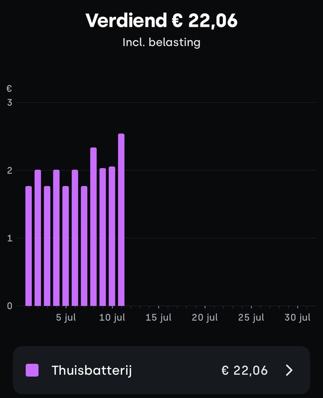

Gisteren was de reward 1,77 . Die is nog nooit zo laag geweest als dag reward en je ziet een daling van de rewards iedere maand doorzetten in de redelijk constante dag bedragen.
Update : ook de tweede dag is weer lager dan de laagste reward ooit 2,01
Deze maand is dus weer een sterke daling in de fictieve grid rewards

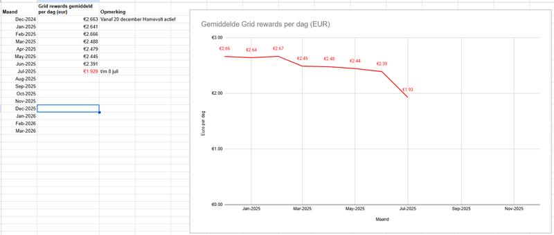

  • Gies123
  • Registratie: Maart 2018
  • Laatst online: 22-10 14:00
Afbeeldingslocatie: https://tweakers.net/i/r59I8LIL9rteAiWO3ZuglGnYJHM=/800x/filters:strip_exif()/f/image/UeZWgkNmggxJOGpYXaVkO5SG.png?f=fotoalbum_large
Hmmm... dit vind ik echt niet chill. What's going on, Tibber?
Kan iemand (@Backpacker?) een verklaring geven waarom de grid rewards minder zouden moeten worden in de zomer? Ik had juist gehoopt dat de zomertijd meer zou opleveren, maar dat lijkt nu niet zo te zijn.
Homevolt dashboard

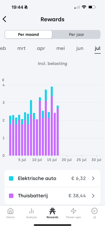

Afbeeldingslocatie: https://tweakers.net/i/HdZGXol3oJ8g7vN7NammiYHybHA=/x800/filters:strip_icc():strip_exif()/f/image/f2tt3ZY99PMpP2OcTGEGUGJw.jpg?f=fotoalbum_large
Wat zie ik nu? Aanzienlijk hogere vergoeding vandaag. @Backpacker is dit wat je bedoelde t.a.v. meer dynamische vergoeding?

Afbeeldingslocatie: https://tweakers.net/i/QnmvdEaWbhllYeKhWlC-3_HKC90=/x800/filters:strip_exif()/f/image/LlVu0l8TZWcyhKqFCj0ueJ30.png?f=fotoalbum_large
Dit begint er inderdaad al redelijk dynamisch uit te zien 😁
Homevolt dashboard

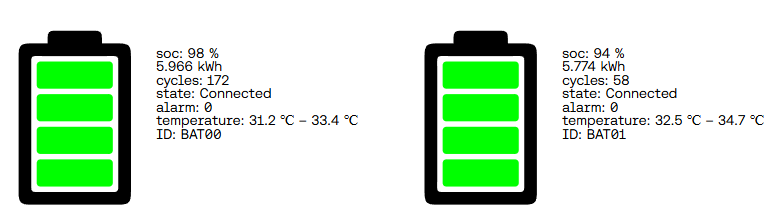

Afbeeldingslocatie: https://tweakers.net/i/ww1CUDtk_1YktYNncdDs4cXIMW0=/800x/filters:strip_exif()/f/image/wqh4pDqibl6wtIMU42zGAWRB.png?f=fotoalbum_large
Hierboven verloop van soc van de twee accu’s in mijn Homevolt. Volgens mij klopt hier iets niet. Ik heb daarom de vraag ook bij Tibber neergelegd.
De Tibber app zelf laat het gemiddelde van de soc’s zien, waardoor je de gekke sprong niet in de grafieken in de app ziet. Omdat de HV al een tijdje niet hoger dan 92% kwam ben ik eens verder gaan zoeken met bovenstaande grafiek dus als resultaat.
Zijn er meer HV eigenaar met dubbele accu’s die dit gedrag herkennen?

beekc1 schreef op zaterdag 19 juli 2025 @ 16:11:
Niet zo 'extreem' als bij jou, maar ik zie ook altijd wel verschillen. Dat sprongetje naar 100% iets na 14:00 is ook raar. Misschien de accu even spannningsloos maken zodat de BMS gereset wordt?
Ik houd ook altijd wel iets verschil en helemaal vollopen doet de accu hier ook niet (zie bijlage). Mijn BAT01 is overigens onlangs vervangen.
