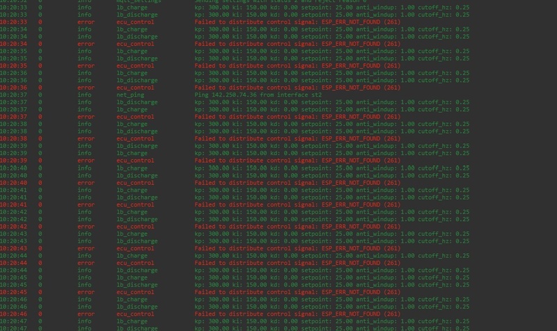

beekc1 schreef op zaterdag 19 juli 2025 @ 16:11:
Hierboven verloop van soc van de twee accu’s in mijn Homevolt. Volgens mij klopt hier iets niet. Ik heb daarom de vraag ook bij Tibber neergelegd.
De Tibber app zelf laat het gemiddelde van de soc’s zien, waardoor je de gekke sprong niet in de grafieken in de app ziet. Omdat de HV al een tijdje niet hoger dan 92% kwam ben ik eens verder gaan zoeken met bovenstaande grafiek dus als resultaat.
Zijn er meer HV eigenaar met dubbele accu’s die dit gedrag herkennen?
Reactie Tibber:
Homevolt is door Polarium (producent HV) vanuit Zweden onderzocht. Conclusie is dat een van twee batterijen niet 100% goed functioneert. Deze wordt binnen garantie vervangen.
Blijft jammer dat ie defect is, maar ik ben best tevreden met hun snelle en kordate reactie.

  • Laatst online: 23-09 11:14
Sinds een tijdje een issue met de homevolt (mogeljk begonen na een korte stroomstoring in onze wijk).
Ik zie deze meldingen:
EMS_WARNING_UNDER_SOC_MIN_WARNING
EMS_WARNING_SOC_IMBALANCE_WARNING
EMS_WARNING_BATTERY_DC_DISCONNECT_WARNIN
Zowel na een reset_hard vanuit de console als een full power cycle, blijven deze meldingen staan.
Gevolg, 1 van de twee batterij modules doet gek, deze staat op 27%, maar kan niet ontladen, ik mis dus een stuk van capaciteit. Intussen maar een issue aangemaakt bij Tibber.
  • Wesleymaur
  • Laatst online: 26-09 18:23
eelke.burgers schreef op woensdag 13 augustus 2025 @ 09:08:
Herkenbaar. Ik had dezelfde meldingen. Bij mij betekende dit dat Polarium een aantal tests deed in opdracht van Tibber en Tibber vervolgens opdracht heeft gegeven de defecte module te laten vervangen.
Lees vooral even terug in dit subforum. Dan zal je het eea herkennen.

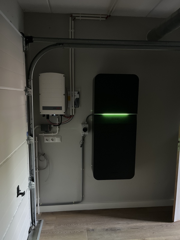

Zojuist is ook onze homevolt geïnstalleerd. 🎉
Nog advies qua instellingen, tweaks of anders tips? Eea lijkt zich redelijk vanzelf te regelen.
Afschrijvingskosten staan standaard op 5 cent ingesteld. Is er iemand die dit aangepast heeft en waarom?
  • Pr088
  • Laatst online: 22:31
kerath schreef op maandag 18 augustus 2025 @ 16:50:
Foto's? Ben wel benieuwd naar de locatie. Binnen, buiten, onder een afdak?
  • kerath
  • Registratie: September 2020
  • Laatst online: 24-09 21:39
Afbeeldingslocatie: https://tweakers.net/i/LgjMrgVrL81M-W3TlAIRVC8dfA4=/x800/filters:strip_icc():strip_exif()/f/image/XwoU1IlSvzVOEtANghBckLNF.jpg?f=fotoalbum_large
Dit is in de bijkeuken/garage. Naast de PV.
Een aantal “verwonderingen”:
- tijdens het koken, op inductie, springt de accu niet bij. Het stroomtekort van de panelen tov de vraag, komt vanuit het net.
EDIT: vermoedelijk sprong de batterij niet bij om de capaciteit te bewaren voor het duurste moment waarop hij ontlaadt en in de stroombehoefte van de woning voorziet.
- ik zie dat de app/batterij nog geen laadplan voor morgen heeft. Wanneer worden deze plannen bekend (gemaakt)?
[ Voor 21% gewijzigd door kerath op 18-08-2025 20:05 ]

Inmiddels vandaag weer wat vreemde errors in het log en de ESP die offline is.
Rolt er weer een hangende update uit, meer last van ?
Afbeeldingslocatie: https://tweakers.net/i/shX2BtF_fbQIrP9L-ruCbtknTl8=/800x/filters:strip_icc():strip_exif()/f/image/mUJ99m9amsFlxnfIaLrMFcuj.jpg?f=fotoalbum_large

m-ruiter227 schreef op woensdag 20 augustus 2025 @ 10:34:
Hier geen problemen. Hij heeft wel net een nieuwe manifest gedownload om 10 uur maar daar zaten geen updates in.

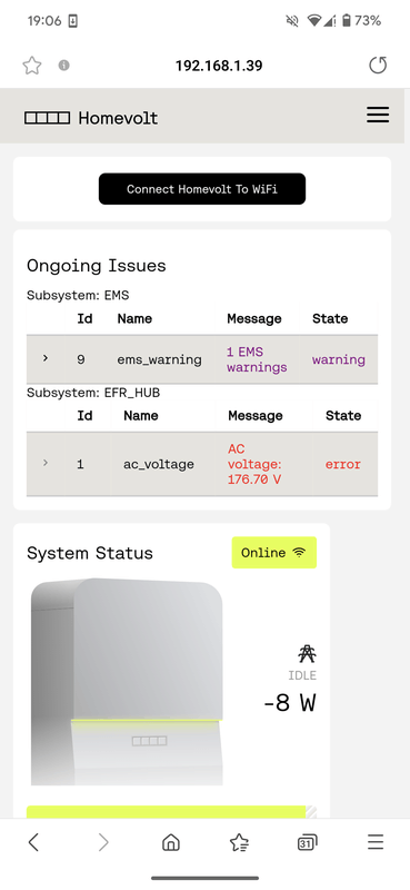

  • Steyn
  • Laatst online: 26-09 12:58
Afbeeldingslocatie: https://tweakers.net/i/WxecVzH-a6ydJPTkKNhZa4dpoes=/800x/filters:strip_exif()/f/image/lnjDbjIxykEP1DvkU2lp20GB.png?f=fotoalbum_large
hier wel op beide Homevolt's een warning op het AC-voltage. Ik denk sinds gisteren?
  • MartinLI
  • Laatst online: 26-09 19:01
Afbeeldingslocatie: https://tweakers.net/i/cszXRaz64pzKx1BVbs3qqMnIVEo=/x800/filters:strip_exif()/f/image/qfQQFUy1sGIo6wZvn745GzH5.png?f=fotoalbum_large
Hier ook de ac voltage melding. Homevolt laad en ontlaadt wel gewoon volgens schema, dat gaat allemaal goed. Benieuwd wat dit nu weer is.

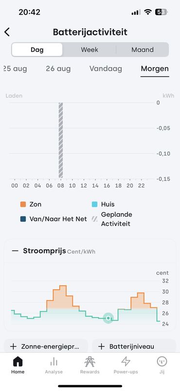

  • kerath
Afbeeldingslocatie: https://tweakers.net/i/Kk3I8qBq5dQcpguaAIm_CCsTkQc=/x800/filters:strip_exif()/f/image/8D0LrW4grqHhrlajD2QJQ9b7.png?f=fotoalbum_large
HV lijkt geen plan te hebben voor morgen, zijn er meer die dit hebben?
Ik had gezien de marktprijs eerder verwacht dat de HV vannacht zou laden en morgenochtend ontladen.
Hoe ziet jullie plan eruit?
  • Senaxx
  • Laatst online: 26-09 18:58
Afbeeldingslocatie: https://tweakers.net/i/I2sKrBKNmoGZjSv9xgonOiOPFc0=/x800/filters:strip_exif()/f/image/EL9iBTju0ZSwoGEL5TqJPsBA.png?f=fotoalbum_large
Hier voor morgen ook (nog) geen plan. Moet wel zeggen kijk er niet heel actief (meer) naar en meestal zie ik gedurende dag dat er toch wel geladen gaat worden. Komt vast goed :)
  • Steyn
Moet de spread ook niet groter zijn dan 7 cent (oid) om het rendabel te houden? Spread lijkt op de grafiek heel wat, maar in absolute zin valt het wat tegen. De schaal geeft een vertekend beeld.

Senaxx schreef op woensdag 27 augustus 2025 @ 23:31:
Heb zojuist nog eens gekeken maar voor vandaag geen plan en voor morgen wel. Zal vast een reden hebben dat er vandaag geen plan is. Het laagste en hoogste verschil van vandaag is 25 cent afgelopen nacht en 31 cent deze ochtend. zal met 6 cent wel niet rendabel genoeg zijn zoals @Steyn aangeeft.

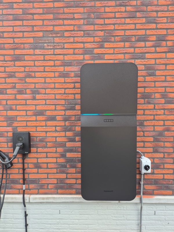

Daar is hij dan!
Afbeeldingslocatie: https://tweakers.net/i/0vr1k5nqkc0BUBvdxdfOIZbVFEw=/x800/filters:strip_icc():strip_exif()/f/image/eypWs79K2ZKNOxkVcweueEzj.jpg?f=fotoalbum_large
  • Gies123
  • Registratie: Maart 2018
  • Laatst online: 24-09 22:46
Staat mooi zo op die muur! Veel plezier ermee.

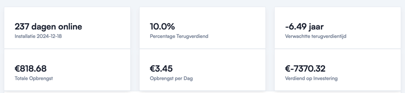

Dit is overzicht van mijn GR tot nu toe. Nu is er deze maand natuurlijk ook heel wat minder zonne-energie geweest en dus minder overcapaciteit / teruglevering. In augustus had ik nog 1 MWh productie en deze maand tot nu toe nog maar een halve MWh. Dat zal er indirect mee te maken hebben gok ik?
Afbeeldingslocatie: https://tweakers.net/i/VvNEKZsRm1IxA0T2Rdc_Y7azVt8=/800x/filters:strip_exif()/f/image/xa8Diw8q4zy3xZFm4Lj3RXRY.png?f=fotoalbum_large

  • Wesleymaur
Afbeeldingslocatie: https://tweakers.net/i/yCqo-W5_oPeIU0MlLjMQaotEJ_Y=/x800/filters:strip_exif()/f/image/TistroLpZDq3xcuUdFNqha7l.png?f=fotoalbum_large
De homevolt is nu aan het laden op een bijzonder moment? Hebben jullie ook zo'n laad en ontlaad programma?
  • MartinLI
Wesleymaur schreef op maandag 29 september 2025 @ 20:47:
Ja hier ook, erg vreemd inderdaad
  • Senaxx
Het lijkt er op dat hij heel even geladen heeft maar daarna gestopt is.
Afbeeldingslocatie: https://tweakers.net/i/okoRFe4FXpdRM-jlUSZjEjRSffQ=/x800/filters:strip_exif()/f/image/Z8GzzztK3rhOhsAqOCeVuKFN.png?f=fotoalbum_large
  • berry76
  • Registratie: Februari 2017
  • Laatst online: 23-09 21:32
Ik zie deze AC foutmelding/waarschuwing op de webpagina van mijn homevolt.
Waaier aan de hand?
Afbeeldingslocatie: https://tweakers.net/i/w4a-DbbFAVX7BgnfqjKPcqgeuuw=/800x/filters:strip_icc():strip_exif()/f/image/1ZApeFeNNusOuxQhn0YS0m4x.jpg?f=fotoalbum_large

  • kerath
Afbeeldingslocatie: https://tweakers.net/i/JFMFLYWwdr4DPEbfx9bD48M5duI=/x800/filters:strip_icc():strip_exif()/f/image/KzaszI1oqumYBQpW48NVRgGo.jpg?f=fotoalbum_large
Weet iemand waarom de leds blauw en groen zijn opeens?
  • Wesleymaur
kerath schreef op dinsdag 30 september 2025 @ 21:46:
hij staat in Service modus.

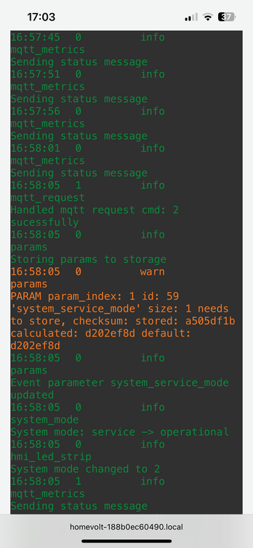

  • Senaxx
Als je een sleutel hebt kan je hem met de knop onder de kap zelf uit service mode halen of even via @Backpacker of

  • Backpacker
berry76 schreef op dinsdag 30 september 2025 @ 09:05:
Waaier aan de hand?
Dat is een onterechte melding die bij een volgende firmware update zal worden weggehaald
