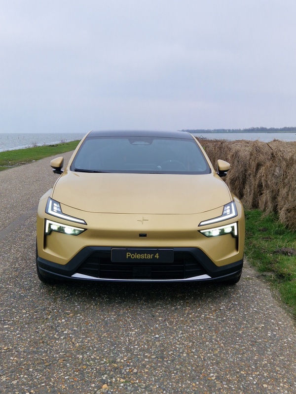

Afbeeldingslocatie: https://tweakers.net/i/uHHv71KJUyqtsmiFKbFKUm0QWJY=/800x/filters:strip_icc():strip_exif()/f/image/MXpOuRAauLkUxWjjgl2V4Ty1.jpg?f=fotoalbum_large

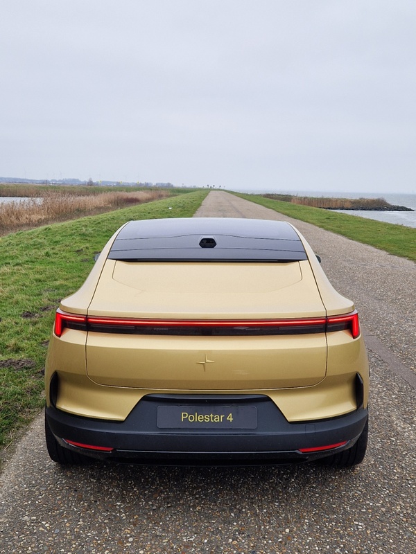

Electron is een lastige kleur om goed vast te leggen. Het oogt vaak te flets of juist te blauw. Op deze foto komt mijn exemplaar redelijk kleurecht over.
Mijn ervaring tot nu toe
Gisteren heb ik de auto opgehaald en wat een verschil met de Polestar 2! Een fijne wagen, al is het even wennen aan de breedte. De binnenspiegel went verrassend snel, maar de buitenspiegels vragen gek genoeg wat meer tijd. In het donker lijkt er een waasje op de binnenspiegel te komen als een auto achter je rijdt met verlichting.
Telefoongesprekken klinken inderdaad opvallend dof, zoals anderen ook al meldden. Mijn softwareversie is 4.1.11.
De knoppen zijn vooraf vervangen en werken goed, maar ik moet nog wennen aan hoe ze aanvoelen. Helaas is mijn telefoon al door de cabine gelanceerd; een antislipmatje of een andere oplossing zou welkom zijn.
Rijden en functies
Tijdens een regenbui gaf ik denk ik tien keer de rechter hendel een slinger, haha.
De auto reageert tot nu toe goed als ik hem nader: de verlichting gaat aan en de deurgrepen komen altijd op tijd naar buiten. ACC en Pilot Assist heb ik nog niet goed kunnen testen. Ik vond het lastig om snel de juiste snelheid en afstand in te stellen, waardoor de auto steeds remde. Uiteindelijk heb ik het uitgezet.
De stoelen zijn geweldig: steviger dan in de Polestar 2 en zonder voelbare ‘anti submarine’-balken in de zitting. De hoofdsteunen zijn ook beter; bij de P2 stonden die te ver naar voren, waardoor ik voorover moest zitten.
De automatische stuurverwarming heb ik uitgeschakeld. Hij lijkt standaard op stand 2 of 3 te staan, wat mij te heet is. Stand 1 lijkt mij voldoende.
De in- en uitstaphulp is leuk, maar ik ben te ongeduldig om erop te wachten. Na een paar keer heb ik het uitgezet, want zonder die hulp gaat instappen ook prima.
Interieur en comfort
De vloermatjes zijn typisch Polestar: prima, maar die vastgenaaide labels voor hesjes vind ik vreemd. Waarschijnlijk verplicht in sommige landen.
De auto is opvallend stil, comfortabel en rijdt goed op de 22” velgen. De P Zero-banden zijn echter minder prettig. Bij koud weer kraken en stuiteren ze op lage snelheid tijdens krappe manoeuvres.
Infotainment en camera's
Het infotainmentsysteem is lekker snel, een verademing vergeleken met de P2, die door de oude Intel-processor net te traag was. Wel vind ik het splitscreen onhandig ingedeeld: rechts staan de app-blokken en links de navigatie. Hierdoor zie ik door mijn stuur en hand het linker deel niet goed, waar belangrijke informatie van Maps staat.
De camera’s zijn een grote verbetering. Ze schakelen sneller en slimmer en in het donker is het zicht veel beter. Mijn oprit is vrij donker, maar nu zie ik eindelijk goed wat er gebeurt.
Geluid en verlichting
De audio is prima. Sommige mensen klagen over een gebrek aan bas, maar dat herken ik niet. Wel moet ik de instellingen nog finetunen; bij sommige nummers klinkt het wat minder gebalanceerd dan in de P2. Toch ben ik nu al erg tevreden met de kwaliteit.
Het lichtbeeld, inclusief grootlicht, is uitstekend. Al kon ik niet meteen vinden hoe ik de grootlichtassistent moest inschakelen.
Al met al een geweldige auto, met nog wat kleine aanpassingen die gewenst zijn. Erg tevreden! 😊

Gefeliciteerd met je aanwinst! Prachtige spec!
Hoe ervaar je het vermogen en de accelaratie tov de P2?

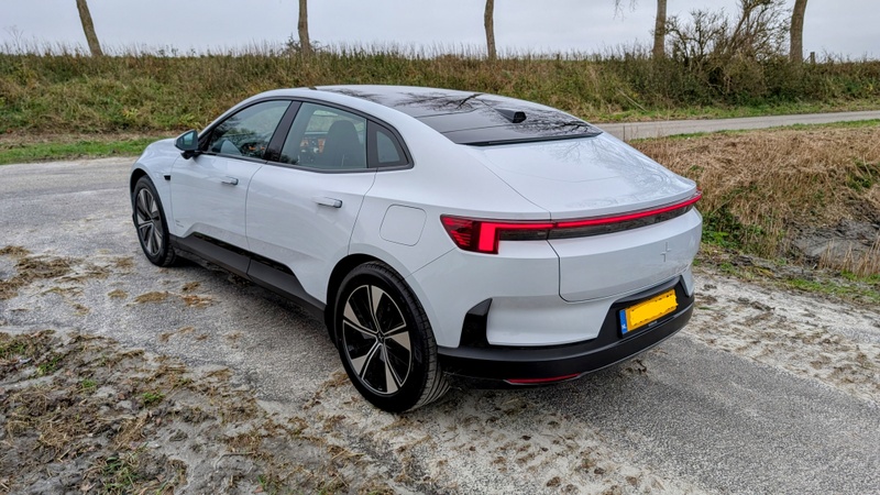

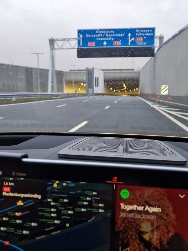

Afbeeldingslocatie: https://tweakers.net/i/_tF0r2b001nMWDfK9Fq11DuTteM=/800x/filters:strip_icc():strip_exif()/f/image/VJwGfW6fakusmcxCnbsQ6HUm.jpg?f=fotoalbum_large
Afbeeldingslocatie: https://tweakers.net/i/zh92hsM_cyW4w7s709xbNCY1s2Y=/800x/filters:strip_icc():strip_exif()/f/image/YhpauuMglBZ4lz9RALI52UGJ.jpg?f=fotoalbum_large
Gister mijn PS4 in volledige basis specificatie ontvangen op een trekhaak na. Mijn lease budget liet het helaas niet toe om nog andere opties toe te voegen. Maar tot zover erg blij mee met alles wat er standaard al op zit.
Het rijd heerlijk en het is knappe verschijning op de weg.
Heel misschien dat ik nog ga onderzoeken of er aftermarket nog iets aan het geluidssysteem kan worden gedaan, dit is niet slecht maar mist eigenlijk wat meer afstel mogelijkheden.

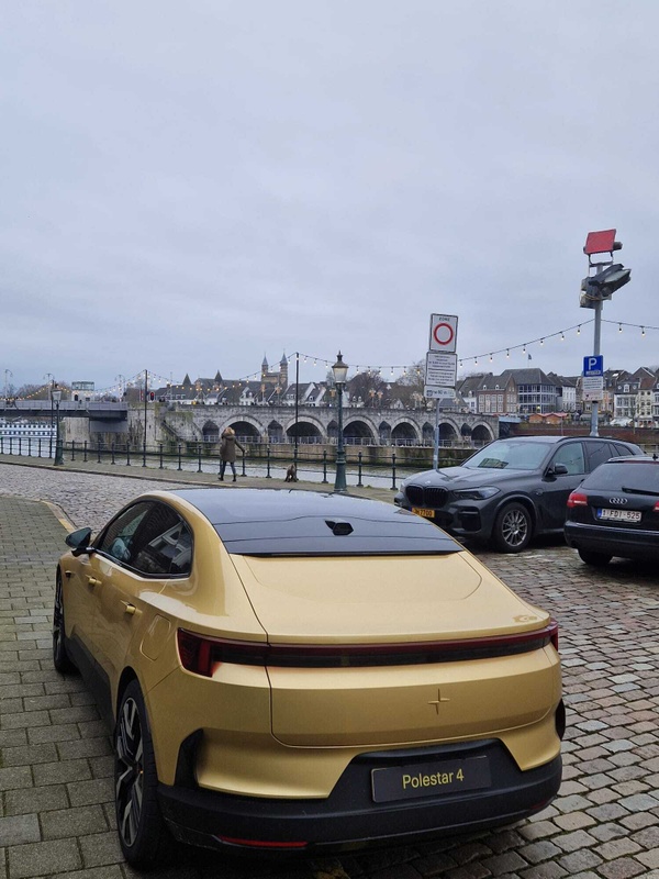

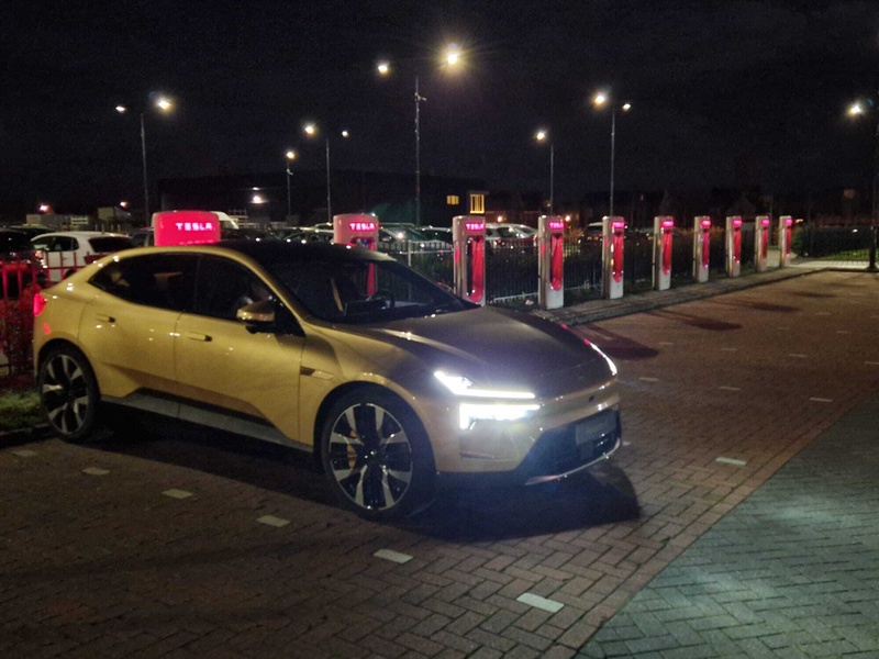

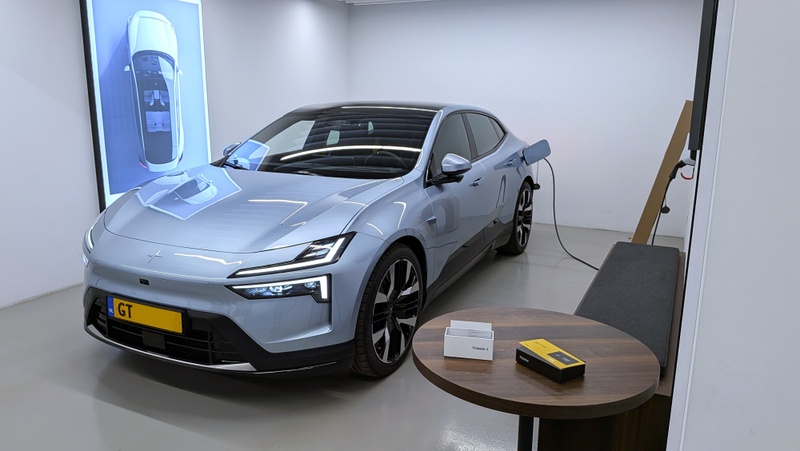

Vorige week vrijdag ook mijn Polestar 4 ontvangen! 💛
Inmiddels de eerste ervaringen met de Polestar 4. Maar komend weekend een mooie lange rit voor de boeg, dus dan echt wat meer testen. Punten waar ik tegen aanloop zal ik met Polestar gaan delen. Hij rijdt en stuurt heerlijk, zitpositie is voor mij perfect en het infotainment center is een echte verbetering tov de Polestar 2. Zou graag wat meer keuze willen in snelkoppelingen voor sneller toegang tot een aantal functies. Tot nu toe geen enkele bug, meer dingen die ik mis of soms wat onlogisch vind of nog niet optimaal werken.
Oja de binnenspiegel heb ik met mijn varifocus bril totaal geen last van. In de avond een heel ander beeld tov de normale spiegel wel de stand naar maximale lichtsterkte gezet, zodat achteropkomende auto's voldoende zichtbaar zijn, want het felle licht van de koplampen filtert hij goed weg.

Heel gaaf in het goud, moet hem nog in het echt tegen komen zo. Blij mee?
  • ewdevries
  • Registratie: Oktober 2016
  • Laatst online: 17-09 11:31
BartWNL schreef op woensdag 11 december 2024 @ 22:48:
Zeker blij mee! Geen seconde spijt! 💛
Er zijn er nog niet veel. Ik heb de eerste Swedish Gold klantenauto in Nederland. In andere landen zijn er wel al meer afgeleverd. De andere gouden die nu in NL rijdt is ook een Performance en is in gebruik door Polestar voor de media voor rijtesten. Binnenkort in de bladen!

Zeer leuke kleur idd, veel plezier ermee.
Ook de kleur die ik trouwens zou nemen moest ik kunnen kiezen, vind het jammer dat Polestar niet meer gekke kleuren heeft, groen zou de p4 ook heel mooi staan denk ik.
Maar ja zoals je zelf ook aangeeft helpt het feit dat iedereen het leuk vindt maar niemand het besteld niet...

@ewdevries Gefeliciteerd! Veel mooie kilometers toegewenst. Dat wordt een blikkentrekker hoor zo met die geweldige kleur!

Afgelopen weekend een leuke roadtrip gemaakt door Nederland met de Polestar 4. In 2 dagen door alle provincies heen gereden en ruim 1100 kilometer gemaakt. Niet omdat het moet, maar omdat het kan. Onderweg levert het met de Swedish Gold kleur de nodige bekijks op. Ik deed de rit om te kunnen genieten van de Polestar 4, maar ook om de functies te testen en te zien hoe alles reageert. Samen met mijn vrouw een rondje vanaf Almere, Lelystad, Zwolle, Assen, Groningen, Leeuwarden, (via de afsluitdijk naar) Haarlem, Den Haag, Middelburg en overnacht in Renesse. Dag erna langs ’s-Hertogenbosch naar Maastricht en dan via Arnhem en Utrecht weer terug naar Almere. Daarmee dus een rondje provincie hoofdsteden.
De ervaring met de Polestar 4 was top. Uitstekende reisauto, zeer comfortabel, maar toch ook lekker snel. De stoelen zaten uitstekend en we kwamen steeds uitgerust aan en zonder klachten. Geluid in de Plus-uitvoering vind ik mooi klinken. Ik heb geen leer-pakket, zou het geluid nog mooier maken, maar ik ben hier heel blij mee. Sfeer lichtjes zijn leuk, maar uiteindelijk heb je er maar een nodig. Die staat bij ons vooralsnog gewoon op Zon, omdat die het beste past bij de Swedish Gold. De binnenspiegel was voor mij geen enkel issue meer. Ook mijn vrouw wende al heel snel aan de spiegel en dat terwijl we allebei varifocus hebben. Binnen spiegel is dus geen enkel issue. De omvang van de auto is wel iets waar je op moet letten. Parkeervakken zijn soms wat krap of een toerrit van een parkeergarage kan een uitdaging zijn. De camera’s helpen je daar prima bij. Heel veel beter beeld t.o.v. de Polestar 2.
De verschillende standen Performance (zaterdag) en Range (zondag) om het verschil in verbruik te zien. Omstandigheden zijn niet helemaal gelijk, maar je ziet wel dat je met Range in ieder geval 1 a 1,5 kWh kan besparen. Ik denk nog wel meer als je je voet niet te vaak naar beneden duwt. Totaal verbruik van 25,5 kWh viel mij wat tegen, had wel gedacht dat hij onder mijn cijfers van de ex-PS2 zou duiken, maar dat gebeurde (nog) niet. Verder meerdere keren geladen bij een Tesla laadstation en eigenlijk nooit boven de 127 kW uitgekomen. Je ziet dat de voorverwarming nog niet werkt en dat gaat ten koste van de laadtijd. Hij blijft wel lang boven de 100 kW laden. Dat is dan wel weer fijn.
Pilot Assist is het voor mij voorlopig ook nog niet. Veel te veel sturen en reagerend op borden. ACC reageert niet op de borden, dus dat rijdt lekkerder zolang de functie van bordherkenning daarvoor nog niet goed functioneert. Helaas wel moeilijk (in versie 4.1.11) om met twee keer klikken om in ACC te komen. Dat moet echt handiger kunnen, want zo is het steeds lastig als je deze functie aanzet. Je wilt graag switchen tussen Pilot Assist met een knop. Dat kan wel van ACC naar Pilot Assist, maar niet terug. Daarnaast mis ik de Limiter (zelf de maximaal te rijden snelheid instellen en zelf wel gaspedaal bedienen tot maximaal die snelheid). Gebruikte ik zelf gedurende mijn 4,5 jaar rijden met de Polestar 2 eigenlijk het meeste.
Even wat punten waar ik tegen aanliep (in versie 4.1.11):
• Pilot Assist (in Nederlands verkeer) nog niet robuust genoeg en eerder storend => voorkeur voor ACC
• Activeren van ACC lukt niet altijd om goed 2x cruise control button in te drukken. Dan springt hij op Pilot en moet je daar eerst weer uit om het opnieuw te proberen
• Ontbreken Limiter
• Verbruik nog wat hoog
• Laadsnelheid nog niet maximaal 200 kW, maar haalde slechts 127 kW
• Geen actueel verbruik in rijdersscherm. Hiervoor moet je de app Odo/trip activeren en kan je dan aflezen in het middenscherm
• Tijdens laden geen normale laadsnelheid in het scherm Ampere/Volt ipv kW zoals we bekend zijn
• Enkele scherm onhebbelijkheden (functies die soms wat ver weg zitten); meer/andere favorieten gewenst (bijv. shortcut voor spiegels verwarmen)
• Onnodige meldingen in het meldingen scherm van aan/uit zetten van cruisecontrole etc.
• Ruitenwisser start altijd op auto en kan je niet uitzetten
• Knipperlicht bedienen blijft wennen (veel lichter raken om deze aan te zetten)
• Stuurwiel knoppen blijven ook nog wennen om te bepalen wanneer je deze goed raakt/indrukt
• Bekende bug met de stuurwiel verwarming, die bij automatisch inschakelen gelijk op stand 3 begint en de stoel die je niet kan voorverwarmen
• Geen USB-C in de cabine om de kabel voor mijn magsafe lader makkelijk in te kunnen aansluiten (wel in de grote centrale box onder de armsteun)
Maar eigenlijk allemaal issues waar je uiteindelijk wel mee kan rijden en kan leven, maar er is zeker ruimte voor verbetering. En die gaat er komen ook, want er zijn al enkele verbeteringen aangekondigd. De Polestar 4 wordt dus alleen maar leuker en fijner om in te rijden. Ik blijf dus echt genieten van de auto!
Trouwens op de hele rit nog geen andere Polestar 4 tegengekomen. Hopelijk binnenkort wel meer op de weg en dan wordt de kans groter natuurlijk! Hand opsteken mag 😉!

Mooi bericht en mooie foto's!
Vind je verbruik ook aan de hoge kant, maar merk zelf ook dat het bij mij veel hoger is dan tijdens aug/sept. Wellicht dat de P4 daar meer door geraakt wordt dan de P2 dat voorheen had? In de zomer haalde ik makkelijk onder de 20.
In bijna al je punten kan ik me vinden, er is nog werk aan de winkel.

Rij zelf een Storm. Als ik die gouden hier op de foto's zie vind ik die wel echt gaaf trouwens.
