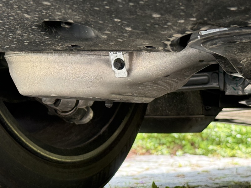

- Tijdens het rijden is linksvoor een gorgelend geluid waar te nemen

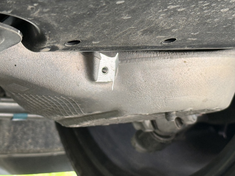

- Een van de plastic afdekkappen onder de motorkap zat los door een afgebroken bevestigingspunt, dat heb ik tijdelijk met schilders tape gefixeerd

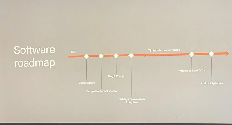

Heeft iemand een idee waarom we al zo lang geen OTA update hebben gehad en wanneer we deze weer gaan krijgen?
Ik las eerder dat de echo tijdens telefoongesprekken opgelost zou worden; dit is op dit moment echt een van de grootste frustraties.
Even zelf wat research gedaan. Blijkbaar werd er aan 4.3 gewerkt: https://www.polestar-forum.com/threads/unconfirmed-4-3-inbound.21427/page-2?utm_source=google&utm_medium=organic maar die lijkt weer ingetrokken
Blijkbaar is versie 4.3.5 gespot begin september: https://www.polestar-forum.com/threads/unconfirmed-4-3-5-inbound.22030/

Ik heb mijn wagen sinds november 2025. In maart viel me plots op dat de motorkap niet symmetrisch is. Ik ben daar toen voor naar de garage geweest en men bevestigde het probleem en men zei ook dat het probleem niet in de uitlijning zat maar in de motorkap zelf. Enkele weken geleden kreeg ik dan eindelijk de feedback dat dit onder garantie hersteld zou worden. Men stelde een uitlijning voor en als dit niet zou helpen, zou men de motorkap vervangen. Ik gaf al onmiddellijk aan dat een uitlijning niet mogelijk was omdat de vorm van de motorkap zelf het probleem is. Uiteindelijk heb ik de wagen teruggekregen na enkel een uitlijning, heeft men geen nieuwe motorkap geplaatst en is het probleem uiteraard nog hetzelfde. Vandaag krijg ik de feedback van de garage dat de hersteller aangeeft dat meerdere P4's dit hebben en ook de andere P4 die momenteel in de Volvo garage staat heeft dit probleem. De garage geeft aan dat ze nog in contact zijn met Polestar maar dat het erop lijkt dat alle P4's dit hebben en dat een nieuwe motorkap niet gaat helpen omdat deze dezelfde vorm gaat hebben en dus ook niet symmetrisch zou zijn. Ik kan me dit moeilijk inbeelden dus vandaar mijn vraag hier: hebben jullie dit ook? Op de foto zie je dat de opening links en rechts niet gelijk is door een verschil in hoogte. Als je er met je hand over wrijft ligt de motorkap ter hoogte van de pijl hoger dan de rest van de carrosserie waar hij op aansluit en rechts ligt hij wel mooi in lijn qua hoogte.
Davy_Rx schreef op vrijdag 16 oktober 2026 @ 07:26:
hebben jullie dit ook? Op de foto zie je dat de opening links en rechts niet gelijk is door een verschil in hoogte. Als je er met je hand over wrijft ligt de motorkap ter hoogte van de pijl hoger dan de rest van de carrosserie waar hij op aansluit en rechts ligt hij wel mooi in lijn qua hoogte.[Afbeelding]
Ik zie en voel niets wat daarop lijkt.
Update van mijn kant de monteur heeft de case teruggelegd bij de dealer om een andere oplossing te bespreken. Men (de dealer) krijgt het probleem niet opgelost en de monteur gaat nu sturen in een andere oplossing.
Dat mogelijk zal betekenen, andere auto, geld terug, financiële compensatie, of als mij de geboden oplossing niet aan staat naar de geschillen commissie. Ik verwacht dat ik daar sterk sta op basis van non-conformiteit. Dan ga ik ook voor het volledige aanschafbedrag terug, los van een eventuele gebruiksvergoeding.
Dus mensen die ontevreden zijn over hun auto en dit aantoonbaar kunnen maken en binnen de termijn van een jaar dit opmerken, het is iets van de lange adem (want ik ben al sinds mei/juni ermee bezig) maar het is dus wel de moeite.
Ik herken het ook niet.Davy_Rx schreef op vrijdag 16 oktober 2026 @ 07:26:
Ik heb mijn wagen sinds november 2025. In maart viel me plots op dat de motorkap niet symmetrisch is. Ik ben daar toen voor naar de garage geweest en men bevestigde het probleem en men zei ook dat het probleem niet in de uitlijning zat maar in de motorkap zelf. Enkele weken geleden kreeg ik dan eindelijk de feedback dat dit onder garantie hersteld zou worden. Men stelde een uitlijning voor en als dit niet zou helpen, zou men de motorkap vervangen. Ik gaf al onmiddellijk aan dat een uitlijning niet mogelijk was omdat de vorm van de motorkap zelf het probleem is. Uiteindelijk heb ik de wagen teruggekregen na enkel een uitlijning, heeft men geen nieuwe motorkap geplaatst en is het probleem uiteraard nog hetzelfde. Vandaag krijg ik de feedback van de garage dat de hersteller aangeeft dat meerdere P4's dit hebben en ook de andere P4 die momenteel in de Volvo garage staat heeft dit probleem. De garage geeft aan dat ze nog in contact zijn met Polestar maar dat het erop lijkt dat alle P4's dit hebben en dat een nieuwe motorkap niet gaat helpen omdat deze dezelfde vorm gaat hebben en dus ook niet symmetrisch zou zijn. Ik kan me dit moeilijk inbeelden dus vandaar mijn vraag hier: hebben jullie dit ook? Op de foto zie je dat de opening links en rechts niet gelijk is door een verschil in hoogte. Als je er met je hand over wrijft ligt de motorkap ter hoogte van de pijl hoger dan de rest van de carrosserie waar hij op aansluit en rechts ligt hij wel mooi in lijn qua hoogte.[Afbeelding]
