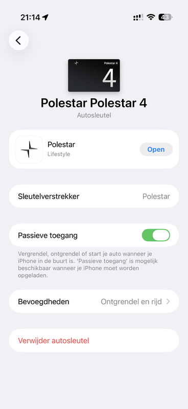

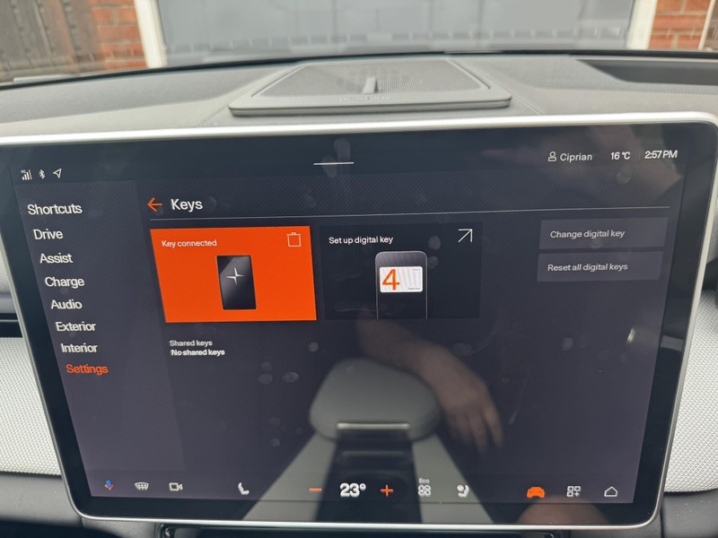

Vandaag mijn P4 op gaan halen na 5 jaar gereden te hebben met een P2. Ik lees hier al even mee. Ik heb de laatste versie van de software. Mijn digital key en het automatisch laden van mijn profiel werken niet altijd. Ik kan de wagen dan wel ontgrendelen en gebruiken als ik mijn Wallet open en de key daar ontgrendel via FaceID zoals wanneer ik een betaling wil doen met ApplePay. Maar hij moet het toch ook doen zonder neem ik aan? Een aantal keer werd mijn profiel geladen maar een paar keer werd het profiel ‘gast’ geladen.
Ik blijf ook de melding krijgen dat ik het instellen van mijn profiel nog af moet ronden. Het instellen van de digital key verliep ook niet heel vlot bij de handover. Hoewel het uiteindelijk gelukt leek te zijn, moet ik dat misschien toch zelf eens opnieuw doen. Morgen experimenteer ik verder.

Als je naar je Apple Wallet gaat en daarvandaan het Polestar pasje aantikt en daarvandaan vervolgens op het i-coontje drukt, staat dan daar "Passieve toegang" wel aan?Davy_Rx schreef op maandag 10 november 2025 @ 18:22:

En als het gast profiel soms wordt ingeladen, dan heb je de laatste cruciale stap nog niet uitgevoerd; Je Digital Key vanuit de auto koppelen aan je profiel met het linker oranje blok op onderstaande foto (niet van mij):

Passieve toegang staat aan. En de digital key is ook gekoppeld aan mijn profiel. Ik zocht er nog nog wat over op. Ik had wel de gewone sleutel ook bij. Ik las dat dit soms problemen geeft dus mogelijk was het dat.joblamie schreef op maandag 10 november 2025 @ 21:15:
Vandaag werkte mijn digital key en het laden van mijn profiel telkens perfect. Ik heb de sleutel wel thuis gelaten dus mogelijk had het daarmee te maken. Verder werkt alles voorlopig goed. Het was al even wennen toen ik terug in de P2 stapte.Davy_Rx schreef op maandag 10 november 2025 @ 18:22:

Ja daar heeft het zeker mee te maken. Als je 2 sleutels bij je hebt gaat het gegarandeerd mis en laadt de auto het gastprofiel in. Als je sleutel bij je hebt kun je passieve toegang op je iPhone beter uitzetten.Davy_Rx schreef op dinsdag 11 november 2025 @ 18:26:

Ik heb deze week (op advies van hier in het topic, of misschien op FB gezien?) de digital key op mn apple watch er uit gehaald (maar wel laten staan op mn telefoon). En ik heb het gevoel dat nu minder vaak (tot nu toe nog niet voorgekomen) het guest profiel wordt ingeladen.

Heb slechts één issue waar ik me nogal aan stoor.. Wat ik ook doe/instel met iPhone digital key en/of de keyfb, de auto gaat standaard naar het Gast profiel als ik instap.
Heb digital key al meerdere malen verwijderd, opnieuw ingesteld, alléén digital key en geen keyfob.. vergeet het maar.
Zou op zich niet zo'n ramp zijn, maar in het Gast profiel wordt de stoel eerst - met mij erin uiteraard - naar het dak en de voorruit gedrukt, terwijl ik druk op het profiel ikoontje aan het drukken ben om het zsm naar mijn eigen profiel om te zetten. Ziet er beetje lullig uit.
Affijn, morgen nog maar eens proberen of ik het kan fixen.. Verder geen klachten, erg fijne en mooie auto!

Enkel digital key of sleutel meenemen. Als je beiden bij je hebt, raakt de auto precies in de war. Sinds ik enkel mijn iPhone meeneem, werkt het perfectsbin schreef op zaterdag 20 december 2025 @ 20:41:
Ook al geprobeerd, helpt niets helaas.Davy_Rx schreef op zaterdag 20 december 2025 @ 21:16:
Heb alleen iPhone mee geprobeerd en keyfob thuis in ijzeren bakje, zodat hij zeker niet kan storen met auto op oprit. Zelfde ellende. Jammer dat je geen default profiel kan instellen.
Je hebt ook daadwerkelijk het profiel aan de key gekoppeld? Je digital key wordt ook als key weergegeven.
En heb je een Apple Watch die ook de digital key bevat? Officieel hoort die het zelfde te zijn als die van je telefoon. Maar mijn ervaring was dat hij soms het guest profile laadde terwijl ik dat niet verwachtte. Na het verwijderen van de key op m’n Watch was het probleem bij mij.
