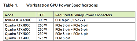

Ik had niet verwacht dat ik hier op Tweakers zou moeten uitleggen hoe die werkstations eruit zien ofzo, dat is immers via o.a. de HP sites een stuk beter op te zoeken en wanneer de specs veranderen veranderd ook de koeling. I.e. een model met een 70W GPU (laagst beschikbaar) heeft veel minder koeling dan een model uitgerust met een RTX Pro 6000 Blackwell GPU of bijvoorbeed 4x een RTX 6000 ADA.
En ook niet ieder workstation heeft alle opties, hier kan je een matrix vinden:
https://h20195.www2.hp.com/V2/GetPDF.aspx/4AA4-6106ENW.pdf (Dat gaat dus van zo'n 70W tot 600W per GPU)
Hier een maintenance guide voor een Z8: Met instructies hoe zo'n beetje alle opties te plaatsen / te vervangen: https://kaas.hpcloud.hp.c.../pdf_10584042_en-US-1.pdf
En hier een quickspecs document voor een ander type met de supported onderdelen https://h20195.www2.hp.co...nt.aspx?docname=c08821385
Punt 3 is natuurlijk verschillend per deployment. Je zal werkstations hebben die hele werkdagen lopen te stampen (en uiteraard mogelijk ook tot 24/7 omdat er na werktijd nog taken gedraaid worden) tot workstations die potentieel amper gebruikt worden.
Punt 4: Wat is discreet, je kan er natuurlijk over online zetten wat je wil. Kijk je sec naar de afhandeling is in de basis (wanneer er een contract is), je belt ofwel je IT partner of HP zelf afhankelijk van contract (bel je de partner zal die opschakelen naar HP) > HP Komt op locatie, vervangt de hardware en weer door.
Maar goed mijn punt was eigenlijk niet eens zo diepgaand, maar meer dat zakelijke klanten minder snel met zulk 'gedoe' over connectors genoegen zullen nemen, want tijd is geld. Als er dus daadwerkelijke massale uitval zou zijn (en ik moet eerlijk zijn, ik ken persoonlijk 0 gevallen bij de werkstations in mijn directe zakelijke omgeving en dat zijn er wel een paar) zou je daar wel wat van horen online, terwijl user error omwille van het feit dat deze systemen geen zelfbouw zijn een kleinere factor zou moeten zijn.
Waarbij ik dus zou verwachten dat als de connector de primaire uitval reden zou zijn, je ieder geval nu na enkele jaren van gevallen zou horen waar dit ook mis zou gaan bij dit soort systemen, al was het maar op IT beheer reddits of bijvoorbeeld klachten van ZZPérs / Klein zakelijk die machines niet onder contract hebben en waar dus in immiddels garantie verlopen is en die dan bij zo'n issue nog met veel hogere kosten dan een consument geconfronteerd worden. En zoals ik al zei, mogelijk heb ik het totaal gemist. Maar ik kan me niet herinneren ooit zoiets gelezen te hebben over verbrande 12V HPWR connectoren in dat soort situaties.

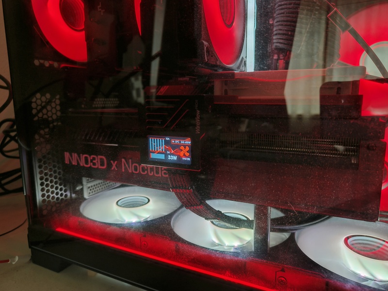

Ik heb sinds kort nu de wireview pro 2 binnen, en moet zeggen is een fijn ding, alleen al het feit dat die nu mijn per pin verdeling laat zien en ik dus weet dat mijn kabel nu op zich oke is zonder smeltende connectors is toch geruststellend. Ook al was de kans opzich al heel klein. Maar kan hem wel aanraden als je een 5090 of 4090 ofzo hebt.
Afbeeldingslocatie: https://tweakers.net/i/JVWu2CIyiRKCbFhs8KC-cuoQ9Xw=/800x/filters:strip_icc():strip_exif()/f/image/HzZ5FdkuXuf5tz7Tv6MKsn09.jpg?f=fotoalbum_large
  • xtreme_lunatic
  • Laatst online: 30-10 07:26
Brozef schreef op donderdag 15 januari 2026 @ 13:46:
Mooie techniek en dat het kan, maar eigenlijk toch echt te zot voor woorden! Je zou toch mogen verwachten dat een product van enkele duizenden euro's niet zo'n zwak punt heeft. 8)7

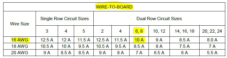

  • rapture
rapture
Zelfs daar netwerken?
Je kan de pinnen in een connector zoals draadoppervlakte van een draad doorrekenen.
Beginnend met de oude situatie: Molex MINI-FIT PCI EXPRESS datasheet met de typenummers dat je kan doorklikken voor als je zelf de kabels wilt maken.
Dan kom je bij de algemene MINI-FIT JR connectoren en pinnen. Nog wat doorklikken en ik krijg een CAD-tekening met de pin dikte.
Afbeeldingslocatie: https://tweakers.net/i/vmFnmRP2s8Nbt32QETPpCZ6g63w=/fit-in/4920x3264/filters:max_bytes(3145728):no_upscale():strip_icc():strip_exif()/f/image/L59Es9DZZzIPCjLY6WfubmgH.jpg?f=user_large
https://www.molex.com/con...556/5569/039300040_sd.pdf
1,07 mm * 1,07 mm = 1,15 mm²
In een 8 pin connector worden 3 pinnen voor +12V gebruikt en dat is 3 * 1,15 mm² = 3,45 mm². 150 W / 12 V = 12,5 A en 12,5 A / 3,45mm² = 3,62 A per mm².
Als 1 pin onderbroken is, dan gaat 12,5 A / 2,3mm² = 5,44 A per mm².
Volgens het AREI mag je 2,5 mm² koperdraad in een huishoudelijke installatie met 20A automaat afzekeren en 20A / 2,5mm² = 8A per mm². Meestal zijn de pinnen van een stekker (mannelijke connector) en de contacten van een stopcontact (vrouwelijke connector) veel groter/dikker dan de koperdraden om zeker te zijn dat het goed contact maakt en voldoende lage contactweerstand heeft.
De normen/regels voor de huishoudelijke elektrische installatie zijn vereenvoudigde no-brainers om te voorkomen dat elektrotechniekers voor elke kabellengte de draadoppervlakte moet uitrekenen. Naast spanningsval over de draad, opwarming van de draden,... moet de kortsluitstroom groot genoeg zijn om de kortsluitbeveiliging te activeren.
Als je bij Molex het zwakste spul bestelt, dan gaat 12,5 A gemakkelijk door 3 keren 6A per pin.
Afbeeldingslocatie: https://tweakers.net/i/O6buQueCPJ64qcbwnkV2kOShjHY=/fit-in/4920x3264/filters:max_bytes(3145728):no_upscale():strip_icc():strip_exif()/f/image/dWFI8LQv1QeOJGSVpbXlXIyf.jpg?f=user_large
https://www.molex.com/con...S-5556-001-001.pdf?inline
18A * 12V = 216W
Als je goed spul bestelt om de limieten op te zoeken, dan mag 10A per pin erdoor.

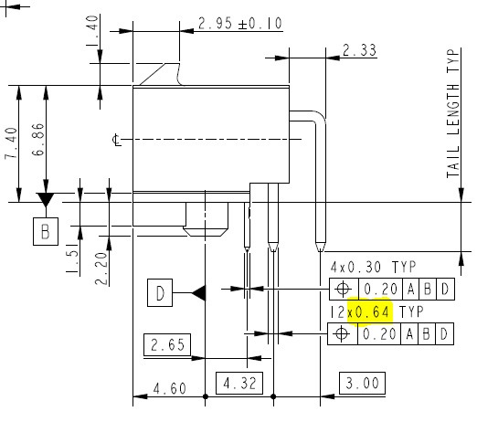

Ik heb naar een technische tekening van de nieuwste revisie, 12V-2x6, gezocht:
Afbeeldingslocatie: https://tweakers.net/i/eeSxbh20MKFnJzCScFchJUnykrg=/fit-in/4920x3264/filters:max_bytes(3145728):no_upscale():strip_icc():strip_exif()/f/image/IAbMc8BD02Es2ugVBUNcup30.jpg?f=user_large
https://cdn.amphenol-cs.c...iles/drawing/10163894.pdf
0,64 mm * 0,64 mm = 0,41 mm².
600W / 12V = 50A en 6 * 0,41 mm² = 2,46 mm², dan delen we 50A door 2,46 mm² is 20,3A per mm².
6 pinnen is de nieuwe connector is in draadoppervlakte even veel waard als 2 pinnen in de oude connector. What could possibly go wrong?
We gingen van 3,62 A per mm² en als een pin onderbroken was dan steeg het naar 5,44 A per mm². Nu is het YOLO met 20,3A per mm². Amphenol belooft 9,5A per pin, 9,5A / 0,41 mm² = 23,2A per mm².
Van 600W naar 300W deraten is 10,15A per mm² en nog altijd veel meer dan de oude connector. 12VHPWR aan een Sapphire RX 9070 XT Nitro+ smelt even goed op 330W. 330W / 12V = 27,5A en 27,5A / 2,46 m² = 11,2A per mm².
We hadden even goed 300W of 25A door 4 +12V pinnen in een EPS12V connector gejaagd en dat is 5,44A per mm².

Dat werd door Nvidia ook gedaan:
Afbeeldingslocatie: https://tweakers.net/i/f_GRA8OcvPdObvaWQiOnq7bCg68=/fit-in/4000x4000/filters:no_upscale():strip_exif()/f/image/B5b8eZo6iS63zsFf0h77ndlv.png?f=user_large
Prior generation NVIDIA Quadro RTX and GeForce 20 series graphics boards utilize the PCI Express style 6-pin and 8-pin connections to supply auxiliary power. On the NVIDIA RTX A6000 graphics board, NVIDIA transitioned to the EPS-12V 8-pin connector commonly found on rackmount server systems. For desktop users, this style of connector usually plugs directly into the motherboard to supply auxiliary power for the CPU.
The EPS-12V 8-pin connection utilizes additional 12V connections to the power supply relative to the PCI Express style 8-pin and 6-pin connections. Consequently, an EPS-12V 8-pin connection is able to provide more power to the graphics board with a single connector.
PNY understands that not every customer has the EPS-12V 8-pin connector needed to power the NVIDIA RTX A6000 graphics board, so we include a dual PCIe 8-pin to EPS-12V 8-pin adapter with all RTX A6000 products.
https://blog.pny.com/blogpnycom/protip23_eps
Met 2 EPS12V connectors aan een grafische kaart kunnen we gemakkelijk richting 600W gaan, maar dat was te gemakkelijk voor het management? We hebben last van iemand die 600W door 1 te klein ontworpen connector wilt jagen.

Heb mijn 5090 Phantom nu een weekje oid in gebruik en moet zeggen dat ik er erg tevreden over ben. Flink wat games getest en gespeeld.
Hij is een stuk sneller dan mijn 4090. Ik cap hem op 85%. Dat deed ik ook bij mijn 4090 FE, en ik verlies dan nagenoeg geen performance tov stock.. (scheelt wel veel stroom en warmte. Ik vind 575W ook best wel een beetje absurd dus ik speel altijd gecapped)
Moet zeggen dat DLSS Multi Frame Generation in een aantal games best heel goed werkt. Waar dat eerst meh was.
Voorheen had ik heel veel tearing en artifacts met FG, maat ik zie nu echt nagenoeg geen verschil meer tussen wel of geen Frame Generation in een aantal games. Dus dat doet nVidia goed!
Ook is de beeldkwaliteit met DLSS Quality in een hoop games inmiddels beter dan native. Dus dat doet nVidia ook goed.
Maar goed. Dat was met de 4090 natuurlijk ook zo dus dat ligt er niet aan dat ik nu een 5090 heb.
De 25-35% overhead tov de 4090 is op 4K wel echt prettig. Kom nu in bepaalde games echt niet meer onder de 60FPS waar dat met de 4090 nog wel eens zo was. Daar zit ik nu op 75 fps of hoger.
Enige nadeel is dat mn 5090 relatief warm wordt als ik echt alles omhoog crank en 575W ga trekken.
Maar dat komt door mijn behuizing denk ik. Geen bottom intake fans. Met de kast open blijft hij een stuk koeler
En dat neem ik maar op de koop toe. Heb de fans iets harder staan om hem koel te houden.
Over het algemeen kijk ik naar max 70C (vaak lager) maar echt vol open met RT @4k 120 kan die de 80 aantikken. Ietwat warm maar niet onoverkomelijk.
Afbeeldingslocatie: https://tweakers.net/i/TC3SCXbO6N7kJDsV4yVTa1MUbR4=/x800/filters:strip_icc():strip_exif()/f/image/6T3GTAhl0NvgrMQ1Bw5sYj8f.jpg?f=fotoalbum_large
Zie hem trouwens boosten naar 2910MHz in wat oudere games. Maar meestal zit die rond de ~2760Mhz boostclock.
Happy. Kan weer een paar jaar vooruit.

Heb nog nooit dergelijke temperaturen gehad tijdens het spelen van Cyberpunk 2077:
Afbeeldingslocatie: https://tweakers.net/i/saSySH3gWgCHw1xcKXPTSHBfHUM=/800x/filters:strip_icc():strip_exif()/f/image/3mOYBrIU1ymNZSEV8bSQV4Nl.jpg?f=fotoalbum_large
Erg tevreden, door deze AIO kan de GPU ook een beter z'n hitte kwijt.
