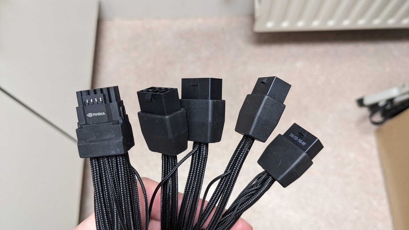

Voor ons 'tweakers' is het een bewustwording dat die kabel/aansluiting veel issues kent. Voor iemand die van geen kwaad bewust is komt zo'n issue erg hard aan. Dat is mijn punt
Volledig mee eens. Er zijn omstandigheden waarin bepaalde pins op die connector worden overbelast, en dat leidt tot smeltende connectoren. Het probleem is dat voor zover ik weet het nog niet helemaal duidelijk is wat deze omstandigheden zijn: specifieke kaarten, specifieke kabels, specifieke voedingen of nog iets anders.

Allereerst is het aantal gesmolten stekkers tov alle verkochte 4090 en nu 5090 klein(net zoals het aantal 4090/5090's klein is als je naar alle GPU's kijkt), het is niet dat 5% of iets achterlijks problemen krijgt. Het punt is juist dat zelfs als je alles normaal aansluit er nog steeds een probleem kan zijn met onacceptable gevolgen voor 1000+ kostende GPU's. Dat is nu precies wat je bij Derbauer zijn video kon zien. Goed ingeplugde kabel en toch duidelijk problemen. Er zijn nu ook meerdere personen die duidelijk wisselende waardes meten bij enkel het herpluggen van de kabel.DeNachtwacht schreef op vrijdag 14 februari 2025 @ 10:14:

En natuurlijk, dat moet niet te vaak gebeuren, want dan is het een slecht ontworpen product. Maar dat een GPU weleens defect gaat zonder dat je er iets aan kan doen? Tja dat gebeurd nou eenmaal bij elke GPU weleens.
Wat absoluut niet het geval is met wat we nu weten van het probleem bij deze éne (!!!) kaart, dat de root cause de connector is. De root cause lijkt te zijn dat bij die ene specifieke kaart om onbekende reden alle stroom door één pin is getrokken. Als je dat bij een 8 pins PCIe connector doet, smelt die ook. Ja misschien zijn de marges daar groter, maar alsnog smelt hij dan.
Die ene kaart maakt het zoveel malen verklaarbaarder waarom er meer dan een paar 4090 connectors zijn gesmolten.
Pech kan je hebben met alles, maar voor mij is het onverteerbaar dat in de zoektocht om een mooiere kleinere connector op het PCB te hebben dit probleem bestaat. Als bv mijn 4090 morgen het opgeeft door een probleem in de core/ram, vervelend maar kan gebeuren. Smelt mijn connector omdat ik m'n GPU heb verwijderd om een CPU upgrade uit te voeren daar heb ik 0 begrip voor ook al is de kans 0,5%.
Een connector is wat koper in een plastic behuizing, dat is geen rocket science alle theorie erom heen is niet nieuw of ingewikkeld. Dit hele probleem had er gewoon niet horen te zijn. Dan rest enkel nog de user die zi'n kabel plat drukt om het in zijn behuizing te krijgen of haakse de bocht om wil met z'n connector en al heb ik er geen enkel bewijs voor, ben ik ervan overtuigd dat dit aandeel in de gesmolten connectoren klein is.
Uit Derbauer zijn video blijkt dat, voor die ene specifieke kaart, het hoofdprobleem dus niet de connector is! Maar dat om wat voor reden dan ook alle stroom door één pin van die connector ging. Daarom zag je ook dat zowel aan PSU als aan GPU kant het gesmolten was.
Misschien had een 8 pins connector het langer uitgehouden, maar goede kans ook dat die ook gewoon gesmolten was in die situatie.

Aan de gpu kant worden de 6 pinnen naar een enkele aanslutiing gemaakt, dit lijkt ook het geval te zijn aan de PSU kant voor zover ik dat kan herleiden uit pcb foto's en wat anderen erover zeggen.
Het probleem zat dus in de connectie tussen de GPU en PSU maw de kabel en de connectoren en zoals ook door anderen gemeten is wordt de stroom niet altijd netjes verdeeld over de 6 pin paren van de connector door ongelijke contact weerstanden tussen de pinnen van de ader paren, die ook duidelik anders zijn als je de connector opnieuw inplugd.
Alles duidt gewoon op de connector, de standaard of de mate van fabricage tolerantie, maar voor mij is dat gewoon een samenhangend geheel.
Edit: stroom bewaking aan de gpu kant had al die gesmolten connectoren kunnen voorkomen, zoals bij de 3090TI en uitgelegd door Buildzoid. Dat is een oplossing om de matige kwaliteit van de stekker te bewaken.

Het kan potentieel inderdaad een productie fout zijn van de kabel. Maar dat is nog steeds niet een fundamenteel probleem van de connector. Nogmaals, als je alle stroom door één pin jaagt bij een 8-pins connector smelt dat ding ook gewoon.Razkin schreef op vrijdag 14 februari 2025 @ 12:00:

Ik ben je helemaal met je eens. Maar zoveel stroom verdelen over 6 pinnen, zonder actieve load balancing of beveiliging, lijkt me toch niet het beste idee. Een extra shunt resistor per pin, en een extra chip om die te controleren, is geen overbodige luxe voor een videokaart van +2000 euro.Sissors schreef op vrijdag 14 februari 2025 @ 12:21:

Phoe daar ben je wel heel stellig in. Het is nog niet zeker wat de oorzaak is, maar hoofdverdachte en meest logische reden is verschil in de contact-/overgangsweerstanden. En mocht dat zo zijn, dan is de connector wel degelijk de bron van het probleem. Dat dit weer mogelijk is doordat Nvidia besloten heeft om een extra veiligheidslaag weg te halen (door de 12V lijnen aan de GPU kant samen te voegen) is bijzaak en één factor in een samenloop van omstandigheden.Sissors schreef op vrijdag 14 februari 2025 @ 11:06:
Ja, een 8-pin (eigenlijk 6-pin) miniFit PCIe connector zal ook niet bestand zijn tegen 22A over een pin. Dat is gewoon ver over de absolute max. heen. En als dit een resultaat is omdat men de 12V/GND lijnen aan elkaar heeft gevoegd aan de GPU kant, dan geldt dezelfde kritiek.
Ik had het al eerder gepost en dacht dat de tabel voor zich zou spreken. Maar hier dan nog een keer:

Vooral de laatste twee rijen zijn interessant. Dat is dus het verschil van enkel het opnieuw insteken van de connector en het verschil tussen goed en slecht. Let ook op dat het vermogen bij de slechte verbinding 45W lager ligt, dus de stroom/pin zal nog verder over de absolute max. heen gaan dan het al doet.
Dit mag gewoon niet gebeuren hoe dan ook. Dit is over een harde toelaatbare technische grens heen.
Beter bewijs dat de connector niet deugd kan ik mij niet bedenken, men moet wel heel naïef zijn om de connector of de implementatie daarvan (daaronder schaar ik de keuze voor (g)een veiligheidsmarge) niet te verwijten.
Ik ben het er mee eens hoor dat de PCIe 6/8-pin niet onfeilbaar is. Hetzij door verkeerd gebruik, te vaak opnieuw verbinden/slijtage of productiefouten. Wel is het opvallend te noemen dat 6 van de 7 linkjes hier allemaal te maken hebben met Cablemod kabels en/of extensies. Daarnaast vermoed ik dat men sneller geneigd is iets te posten omdat Cablemod een uitmuntend goede service biedt bij problemen.Sissors schreef op vrijdag 14 februari 2025 @ 12:21:

DerBauer heeft even vier van de zes kabels doorgeknipt en ja hoor, dan gaat er 25A per draad doorheen.

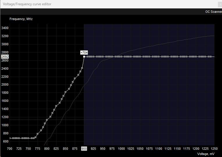

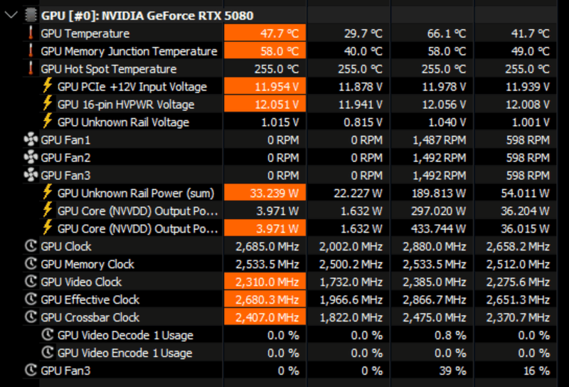

Sinds de driver update wilt mijn 5080 niet meer boosten.
Iemand anders ook last van?

Ik zag wel bij 572.41 (beta) dat de boostclocks lager waren onder zware belasting, maar met 572.42 was dit niet meer van toepassing. Probeer de drivers eens opnieuw te installeren en gebruik DDU voor deinstallatie.Valandin schreef op vrijdag 14 februari 2025 @ 15:59:
Ben ik nu inderdaad aan het draaienDegrader schreef op vrijdag 14 februari 2025 @ 16:11:
Zag op m'n screenshots dat MSI Afterburner een andere driver versie aangeeft dan ik geïnstalleerd heb.
Post zo een update...

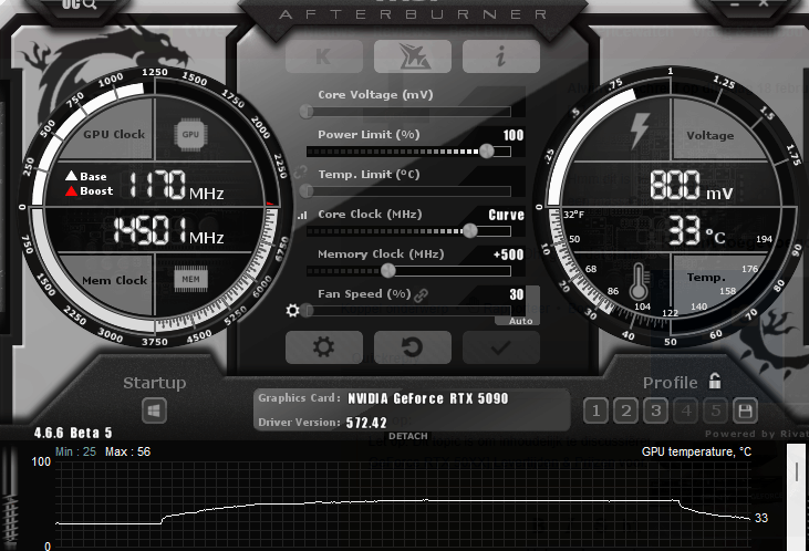

Na een DDU en reinstall van 572.42 zijn de clocks zelfs nog lager.Degrader schreef op vrijdag 14 februari 2025 @ 16:11:
Op +415mhz had ik eerst een boostclock 3200 mhz.
Nu verbruikt hij meer stroom dan eerst op véél lagere clock speeds.
Zie dat ook meer mensen dit hebben:
https://www.reddit.com/r/...ocks_after_driver_update/

Deze bevinding had ik met de beta driver 572.41, zie mijn reactie: Degrader in "[NVIDIA GeForce RTX 50XX] Ervaringen & Discussie"Valandin schreef op vrijdag 14 februari 2025 @ 16:28:
Maar met 572.42 leken de clocks weer op het oude niveau te zitten. Ik zal vanavond nog even goed testen.
Ik heb nu een rollback gedaan naar 572.16 en nu heb ik weer m'n reguliere clockspeeds terug.Degrader schreef op vrijdag 14 februari 2025 @ 17:03:
Aankomende weken ga ik maar geen nvidia updates meer installeren

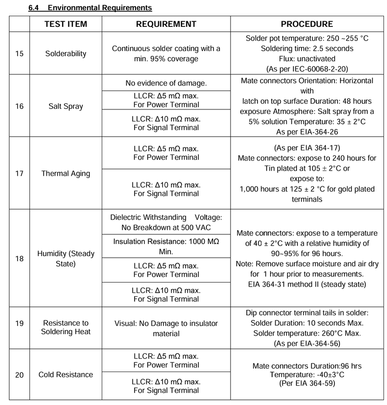

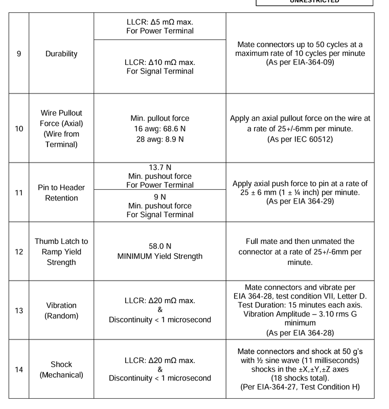

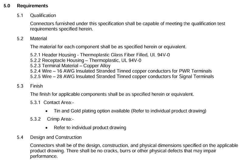

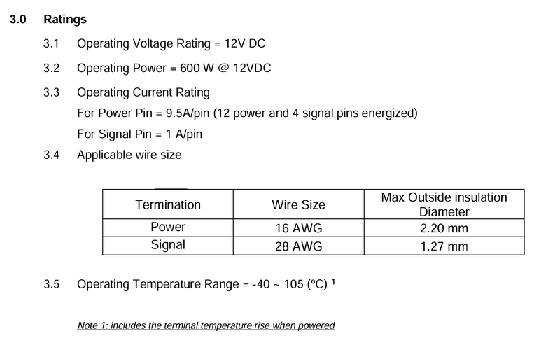

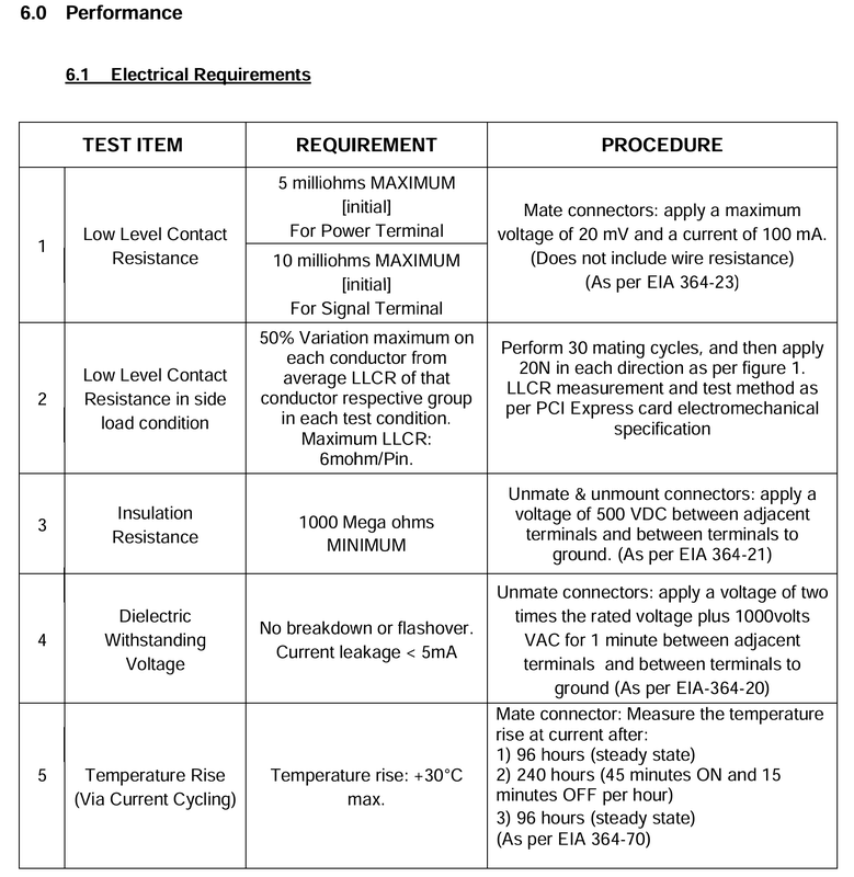

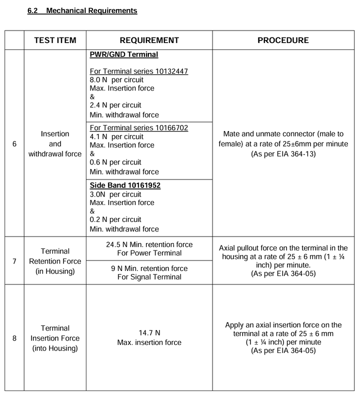

Laten we bij het begin beginnen: is 600W teveel om door 6 PWR en 6 GND pinnen te jassen? Nee.
Laten we eens kijken naar bijvoorbeeld de Amphenol (een gerenommeerde connector fabrikant) variant van 12VHPR (spec hier)
Zij specificeren het volgende:
/f/image/UmdQDt14rC1nkQ8Ig1O2FCi5.png?f=fotoalbum_large)
Ofwel, 6x 9,5A = 54A * 12V = 684W - wat derating = 600W.
Hoe garanderen ze dat? Door hun pinnen en kabel nauwkeurig te specificeren:
Bijv:
/f/image/GX84tYrHRg5M7IAIKmzviRcT.png?f=fotoalbum_large)
/f/image/7HzOO0xLHVuEv7btbjEpLkfr.png?f=fotoalbum_large)
/f/image/dCWIQR8fHCfvvThgPuWNqZlR.png?f=fotoalbum_large)
/f/image/E6q9HQPgB8XgSZReY0XwJ0Td.png?f=fotoalbum_large)
/f/image/HwPKmG3KKPpHlOzTWJyhDZw0.png?f=fotoalbum_large)
Neem van mij aan, als je zo een kabel hebt is er niets aan de hand en werkt alles prima. Het probleem zit hem dan ook niet in de 12VHPR standaard, het probleem zit hem in de implementatie.
Third party fabrikanten gebruiken bijv. andere materialen, goedkopere krimpcontacten, een handmatig proces om kabels te krimpen, goedkoop kabel materiaal, testen niet alles, etc. etc.
En dan heb je nog sommige gebruikers die verloopjes gebruiken, de connector toch niet goed aandrukken of zoveel kracht op de connector zetten (scherpe hoek bijv) dat (toch al goedkope pinnen) slecht contact maken.
De influencers springen er uiteraard op in en maken gretig filmpjes, dat is tenslotte hun ding en daar verdienen ze geld mee.
Neem die laatste, "ik knip een paar aders door en oh help, er loopt meer stroom door de overgebleven aders". Joh, Sherlock, je meent het.......
Bijv:

Gisteren voor het eerst eens gespeeld met de RTX 5080 Ventus 3x OC. De power limit op 80%, core clock +300Mhz en mem clock +2000Mhz. Kaart lijkt dan stabiel, iig nog geen crashed of artifacts oid gezien.
Tijdens enkele korte benchmarks tikt hij regelmatig enigszins stabiel de 3000Mhz aan waarbij het verbruik niet boven de 300W uitkomt, echter vind ik de temps wel behoorlijk hoog met uitschieters laag in de 80 graden. Dus mijn eerste gedachte is dat de cooling van de Ventus misschien niet de beste is.

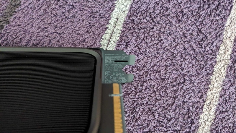

Helaas een probleem met mn PNY 5080 OC
1 van de fans maakt een licht geluid maar wel irritant, de middelste fan is de veroorzaker.

Ik heb de tabel nog wat aangevuld.CMT schreef op vrijdag 14 februari 2025 @ 14:25:
:strip_exif()/f/image/7xpMEE0xNa7qkQkufGKGYUnL.jpg?f=fotoalbum_large)
De tabel laat goed zien dat de kleine micro-fit pinnen niet altijd goed contact maken en er kunnen verschillen in contactweerstand ontstaan. Dan gaat de stroom (zonder actieve balancing) over de 6 pinnen verdelen aan de hand van de contactweerstanden.
De 2 kolommen aan de rechterkant laat zien dat als de pinnen en contacten een keertje mechanisch geschraapt is, dan maken ze beter contact en maximale afwijking in de stroomverdeling is dat 1 pin 10% van het ideale gemiddelde afwijkt.
Ik merk op dat als je de stromen in de meest kolom sommeert, dan kom je op 45,8 A uit. Voor 575W moet de spanning hoger dan mijn aanname (12,0V) zijn. 575W / 45,8A = 12,55V is aan de hoge kant. Dan is 575W de TGP en niet het gemeten vermogen.
Met gemiddelde bedoel ik de verwachte stroom door een pin bij ideale stroomverdeling, vermogen zoals opgegeven en 12,0V.
Ik heb in het verleden al over de 6-pin en 8-pin gepost: rapture in "[Algemeen] NVIDIA Nieuwsdiscussie Topic - Deel 56"
Bij 6-pin en 8-pin wordt aangenomen dat je een +12V pin volledig mag onderbreken en de resterende +12V pin(nen) kunnen de stroom nog gemakkelijk aan zonder buiten specs te gaan.
Als je de pinnen parallel zet zonder actieve stroomverdeling of -monitoring, dan moet je aannemen dat als 1 pin niets meer doorgeeft dan moeten de resterende pinnen nog gemakkelijk 50A aankunnen.
Ik zie in de datasheet veel voorwaarden of een lange disclaimer.GG85 schreef op vrijdag 14 februari 2025 @ 17:23:
Bijv:

Dat lijkt me best wel hoog. Mijn MSI gaming trio komt niet boven de 66 graden. Power limit 100% en standaard OC via Nvidea app er op. Draait nu gemiddels 2900mhz.Lord_Dain schreef op zaterdag 15 februari 2025 @ 10:44:
Ik heb dezelfde Ventus. 90% powerlimit en +200 en +400. Volgens mij rond de 65 graden met gamen. Welke benchmark tool?Resouled schreef op zaterdag 15 februari 2025 @ 16:30:
Correctie.. tikt de 70c aan (hellblade 2 1440P Ultra)

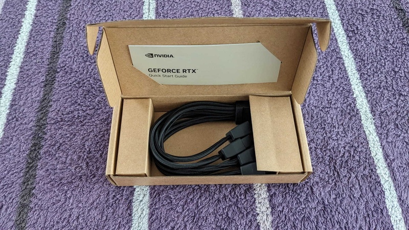

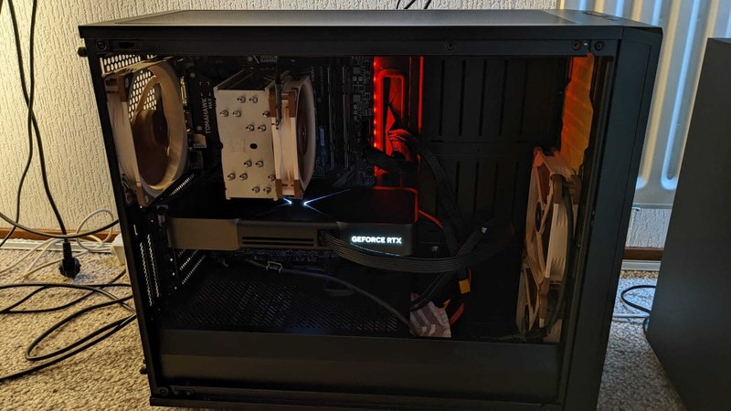

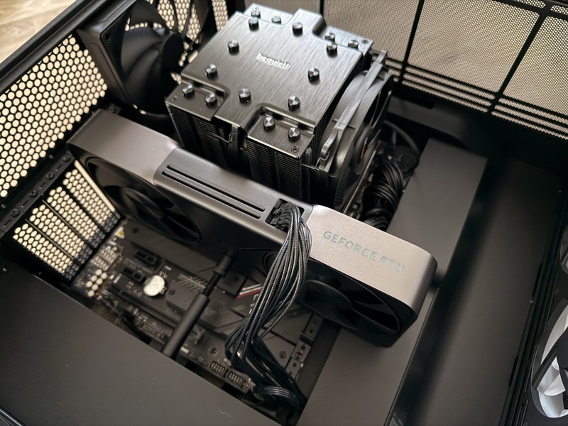

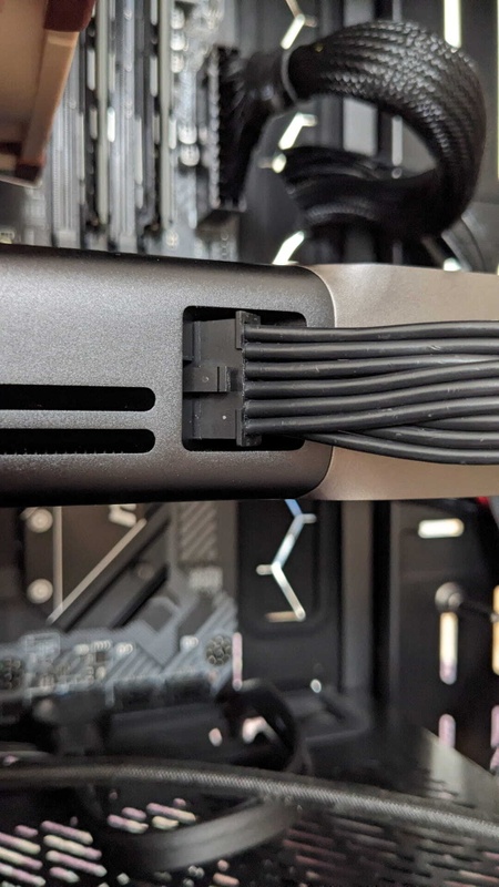

Laat ik even wat positiefs posten. Mijn 5090FE is vanochtend plots aangekomen
Ik kan mij haast niet voorstellen dat er maar twee weken voorbij zijn sinds de launch, het voelt aan als twee maanden. Zonder de hulp van mede tweakers was het ook niet gelukt. Daar ben ik zeker van. Dus heel erg bedankt allemaal.
:strip_exif()/f/image/PyPG7LRCZZvAeozQ5t53MjV1.jpg?f=fotoalbum_large)
De kaart straalt in het echt één en al klasse uit. Echt heel knap wat Nvidia daarmee gedaan heeft en voor mijn beoogde max. van 450W is de koeler ook prima. Zoals vanouds is het uitpakken ook weer een hele beleving.
Ik vind de meegeleverde verloopkabel verder een grote verbetering! Dit is echt soepel te noemen en ware het niet dat ik al een verloopkabel in huis had, dan had ik geen bezwaar om dit te gebruiken.
Gek genoeg zat er verder geen boekje met garantiebepalingen of een waarschuwingskaartje bij.
Hoe komen mensen aan de waarschuwing dat de Nvidia verloopkabel gebruikt moet worden i.v.m. eventuele garantie?
:strip_exif()/f/image/VXQXPJA0m6LWQPQ0YWBquYnu.jpg?f=fotoalbum_large)
Mijn enig mekkerpuntje is wel dat de verloop niet in een plastic zakje gepakt is. Op deze manier kan er vuil/meuk in de contacten komen. Wat je hieronder ziet aan 'stof' is puur karton-meuk van de doos.
:strip_exif()/f/image/gF9Iixm7Dw9gmHsbyubKgAkO.jpg?f=fotoalbum_large)
En voor wie zich afvraagt waar het serienummer zit (moest er echt even naar zoeken), het zit op de achterkant van het I/O slotplaatje.
:strip_exif()/f/image/bIW5h33PxUMKrEUWIDssHX1n.jpg?f=fotoalbum_large)

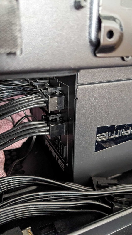

Voor nu zit het in een Meshify S2 testkast. Wanneer de stroomtang binnen is zal ik aan de slag gaan en o.a. coilwhine metingen doen met een gekalibreerde mic setup.
De Corsair 12VHPWR naar 2x PCIe 8-pin verloop (zelf aangepast voor de Seasonic PSU) heeft al wat gebruik achter de rug, dus ik ben eigenlijk wel benieuwd naar hoe het zit met de stroomverdeling. Wat betreft het rustverbruik is de 5090FE wel een forse achteruitgang. Met een 7900XTX verbruikt dit systeem een stuk minder, met name in een multimonitor setup.

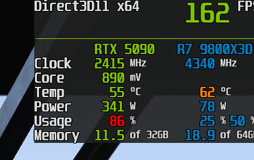

7900XTX enkel monitor: 46W
7900XTX dual monitor: 47W
5090FE enkel monitor: 57W
5090FE dual monitor: 66W
Gelukkig tot nu toe geen gekke problemen tegengekomen!

Waarom ligt er een stofdoekje in je case achter je PSU?
Ik heb hier de sata SSD's in weggemoffeld, zodat het niet kan rammelen met het heen en weer verplaatsen van de kast. Dit is maar een testsysteem.
@Van der Berg
Thanks. Ga ik zeker doen
Klinkt precies wat ik had met mijn MSI Ventus 5080 en zijn middelste ventilator, bleek dus tegen het rubber aan begin van de ventilator stroomkabel aan te tikken, heb dat met een platte kant van iets ingedrukt daar en sindsdien is het weg.jbergers schreef op zaterdag 15 februari 2025 @ 14:45:
Als ik de middelste fan stop dan is het geluid ook weg.
Zou wel heel toevallig zijn als het met de PNY ook zo zou zijn.

Net mijn 5090FE aangesloten en 15min. furmark gedraaid. Wilde de stroom meten per kabel, alleen de 12vhpwr kabel die bij mijn corsair hx1200i kwam heeft alle kabels aan elkaar zitten. Ik kon dus niet per kabel de stroom meten en het is dus ook niet mogelijk om per kabel aan te voelen of de ene heter is dan de andere.
Dankzij een fan hub in mijn pc (corsair icue link) heb ik ook niet genoeg PCIe 8-pin kabels om de meegeleverde adapter van nvidia te gebruiken.
Richting de 15 minuten met furmark voelde de kabels aan de GPU kant best wel heet aan. Het deed niet per se pijn om vast te pakken, maar goed het was best wel heet. Valt dit ongeveer binnen de verwachtingen?
Het helpt ook niet denk ik dat de 5090FE in een vertical mount zit en de hete lucht dus ook in de richting van de 12vhpwr kabels wordt geblazen.
Ik ga denk ik een nieuwe 12vhpwr van corsair halen die individually sleeved zijn. Dan kan ik ook goed per kabel meten of de stroomverdeling een beetje goed is
De kabel in de buurt van de connector kan wel zo heet worden in bedrijf. Het is iets om hoe dan ook in de gaten te blijven houden, ongeacht of het nu goed zit of niet.
Als je het niet erg vind om de HX1200i kabel minder 'mooi' te maken, dan is er voor een stroommeting ook de mogelijkheid de individuele draden van elkaar los te trekken/te splitsen (liever niet pal achter de connector). Aan de kant wat niet in het zicht is bijvoorbeeld.
Is het trouwens nog steeds zo'n mega stugge bandkabel zoals Corsair jaren geleden gebruikte?
En wat betreft de vertical mount, bedoel je daarmee een GPU op z'n kant?
In de quickstart quide van de 5090FE staat namelijk een waarschuwing om de GPU niet verticaal op te hangen met de I/O zijde aan de onderkant.
Een beetje speling tussen de contacten en de behuizing is normaal.Help!!!! schreef op vrijdag 14 februari 2025 @ 19:41:
Dit was mij ook al vele jaren geleden opgevallen echter altijd erop vertrouwd dat 'de engineers' weten wat ze doen.
Terecht of onterecht?
[YouTube: I discovered something concerning and I need the Experts to chime in... More 12VHPWR discovery!]
Het is in het geval van Jay2C wel erg veel te noemen, wat misschien betekend dat de weerhaakjes niet meer goed zijn of dat de behuizing beschadigd is. M.a.w. mogelijk zit er een contact bij hem los.
Normaal gesproken komen de contacten op gelijke hoogte te zitten, zodra het over de pinnen geschoven wordt. Het gedeelte wat werkelijk contact maakt zit ook dieper in de pen.
Ik ben wel benieuwd of dit een factor is dat meespeelt, het is natuurlijk beter wanneer er zo min mogelijk speling is. Het is in ieder geval niets nieuws. Bij de Molex mini-fit connectoren zit het ook niet allemaal mooi op gelijke hoogte en is er ook redelijk speling tussen de contacten en de behuizing.

Ik zag inderdaad de waarschuwing over de IIO zijde aan de onderkant, maar ik weet niet of ze hierbij specifiek een vertical mount bedoelen (gpu op zn kant). Met een vertical mount wijst je IO in principe nogsteeds naar achteren alleen in een andere orientatie.
Er zijn verder wel vreemde cases waar je je gpu letterlijk staande kan monteren. Misschien bedoelen ze dat de IO plaat niet letterlijk naar de vloer mag wijzen.
Kan me verder ook herinneren in een video over de FE koeler dat meerdere orientaties zijn getest, waaronder vertical mount. Ook had GN volgensmij een video waar een vertical mount werd getest en dat het maar een paar graden scheelde tov een normale mount.
Maar goed zoals je zei, ik hou het lekker in de gaten

Heb nu deze undervolt ingesteld op m'n 5090FE.
Is dat goed?
Kan dit beter?
Tips zijn welkom. Voor het eerst in m'n leven dat ik een undervolt doe.

Memory clock kan volgens mij eenvoudig naar +1000 (heb zelf ook +2000 geprobeerd zonder crash).Rivanov schreef op dinsdag 18 februari 2025 @ 18:32:
Is dat goed?Kan dit beter?
Getest in Le Mans Ultimate
Power limit eens proberen op 90% te zetten en dan kijken of hij stabiel blijft en wat het verbruik doet.
Power Limit i.c.m. de huidige curve?Lord_Dain schreef op dinsdag 18 februari 2025 @ 18:50:
Wat jij wil. Je kan ook de oorspronkelijke curve pakken en dan een PL + OC er opzetten.
Als hij instabiel wordt weet je dat je te veel probeert er uit te halen qua undervolt
Je zou dus ook kunnen starten met default settings, +500 op gpu clock, +1000 op memory en 80% PL.

Idem hier. 9800x3D met 5090FE. Heb een undervolt ingesteld en temperatuur en Wattage blijven heerlijk laag.hully schreef op dinsdag 18 februari 2025 @ 22:09:
ik heb een rtx 5090 FE i.c.m. een i914900KS.
qua warmte is er nauwelijks iets te melden tov de 4090 FE die ik had. alles draait keurig op 38 a 40 graden en met gamen (vooral UE5 of bijv. Cyberpunk) gaat het richting de 65 a 75 graden.
wel vind ik de videokaart wat luidruchtiger dan de 4090 FE. de koeling maakt simpelweg wat meer geluid.
al met al erg tevreden.
horror verhalen over specifiek een OC versie ken ik niet. Maar dan probeer je toch een niet OC te kopen of een FE?
Of je kiest ervoor om voorlopig helemaal niet mee te doen met de debiele prijzen die ervoor worden gevraagd.
En hoe zit het met de coilwhine? Valt mee / tegen?Rivanov schreef op woensdag 19 februari 2025 @ 13:33:
Nice, wat haal je nu qua temps onder belasting?Rivanov schreef op woensdag 19 februari 2025 @ 13:33:
