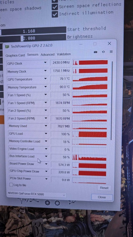

Daar is hij weer, eerder in het 4000 series topic geplaatst, green and sssssssmokin' !
Afbeeldingslocatie: https://tweakers.net/i/R75ZmPDRajRgwwOxxzi57OPpZc0=/fit-in/4000x4000/filters:no_upscale():gifsicle():strip_exif()/f/image/RHi2dmBJnJz0NKEhXaXoRJMJ.gif?f=user_large
[ Voor 6% gewijzigd door HugoBoss1985 op 11-02-2025 16:47 ]
  • revox862
  • Laatst online: 10-09 21:14
Huh? Dat topic lees ik niet. Doe ik iets fout?

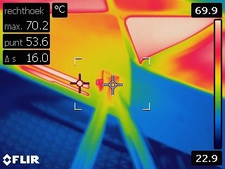

  • Werelds
  • Laatst online: 16-09 08:12
Degrader schreef op dinsdag 11 februari 2025 @ 15:52:
Aangezien een PCI-e 8-kabel maar 150 W levert, kan er toch nooit 20 A over die ene draad gaan? Maximaal 12-13 A.
Het maximum van de 12vhpwr is ook 9,5A per pin. Specs voorkomen niet dat een apparaat meer trekt ;)
In het geval van Nvidia's adapter kan die ene draad aan de GPU kant best op 2 pinnen gezet worden, wat betekent dat er 19A door die draad zou gaan. Weet ik niet zonder zo'n ding in m'n klauwen te hebben en open te knippen. Hun eerste adapter enkele jaren geleden zat belabberd in elkaar (gesoldeerd...niet gekrimpt).
De kabel oefent geen controle uit. Als de GPU meer wil trekken dan de spec voor schrijft en de PSU dat toe laat, dan is dat zo. Je kunt dat niet in de draad of stekker beperken.
Zou je de schuld bij de PSU kunnen leggen voor het leveren van 20A? Ook niet, want met de hedendaagse spikes is 20A helemaal niks, dus de PSU moet dat kunnen leveren. En om langdurig trekken daarvan te voorkomen is een hoop extra nodig, PSU's zijn vrij simpele apparaten zonder een hoop logica. Het verbruikende onderdeel hoort z'n power draw te verdelen en in te tomen.
Overigens, een minifit stekker met 3-4 actieve 16-18 AWG draden mag daar 7A hebben (totaal 336W), en dat is al met Molex' standaard veiligheidsmarge van zo'n 20% - en dat is wat ze dan getest hebben in een hotbox (zou op moeten zoeken hoe warm precies, maar ik meen 65 omgevingstemperatuur). En dan is PCIe dus slechts 3 actieve circuits én beperkt tot 150W; 150W in een stekker die méér dan het dubbele kan hebben. Dit ding daarentegen zit op 88% van z'n absolute max (684W).

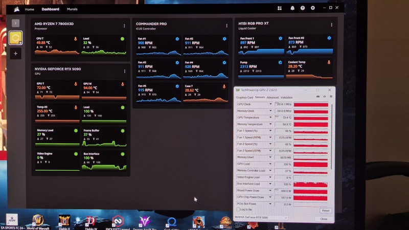

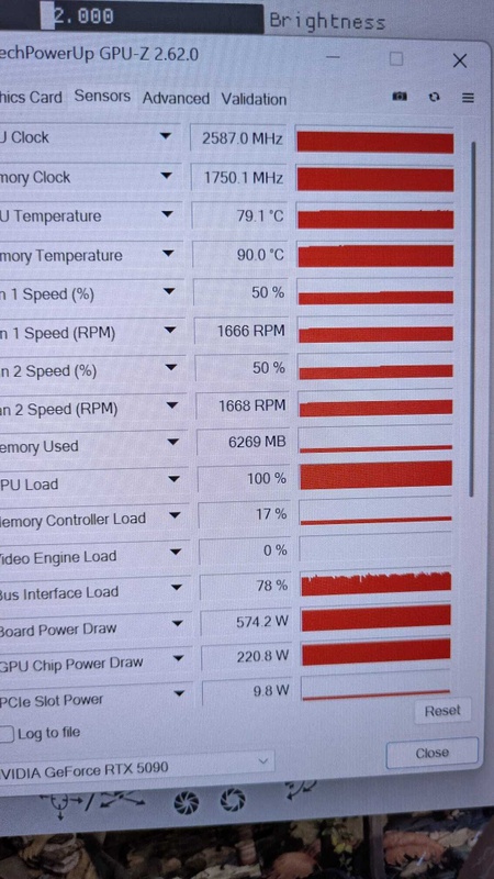

Dat is wat ik me dus ook afvraag. Ik had in ieder geval een comment met deze vraag onder zijn video geplaatst.
Ik heb zelf even getest op 575W en de draden van de meegeleverde adapter een voor een gevoeld qua warmte en bij de aansluiting van de videokaart. Ik kon geen warmte laat staan hitte voelen. Ik zal vanavond nog wat langduriger testen.

  • Blaat
  • Laatst online: 22-09 16:48
Blaat
Moderator Harde Waren / BBG'er
Hardware Fanaat
Degrader schreef op dinsdag 11 februari 2025 @ 17:30:
Als je een amperetang hebt kan je met zekerheid zeggen of er een probleem is of niet. ;)
Mijn naam is rood, mijn text is blauw. Jouw post wordt ge-edit, als je niet stopt met dat gemauw.
  • Degrader
  • Laatst online: 21:25
Eens. Alleen als er daadwerkelijk door een van de draden zo'n 240W gaat dan kan het haast niet anders of je moet gaan voelen dat de kabel op zijn minst warm wordt. Hoe zou immers anders het draad of aansluiting kunnen smelten?
Hetzelfde zojuist gedaan en niks van hitte te voelen aan de kabels. Misschien straks nog onder stress testen. Maar wil mezelf toch nog eerst verdiepen in wat er nou precies aan de hand is. Ik gebruik zelf de meegeleverde 12V-2x6 kabel bij deze PSU:

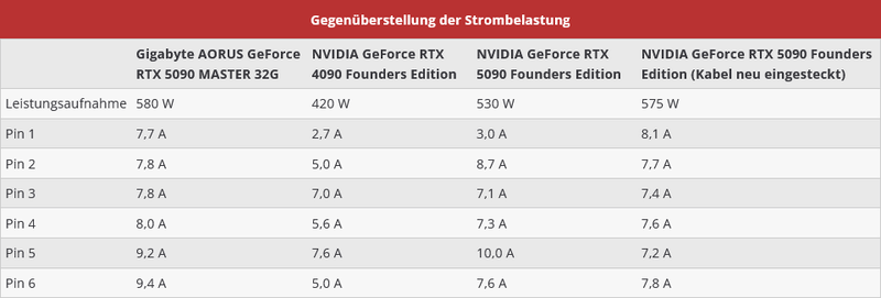

Hier is een recent artikel van een 4090 waarbij na 2 jaar draaien er toch hitte verschijnselen zijn opgetreden aan de kabel.
De kabel zit op het randje van smelten En dat met de officiele Nividia kabel.
https://www.dsogaming.com...years-of-continuous-work/
Kijkend naar de pcb van een 3090 tegenover een 4090-5090 kan je ook zien hoe nvidia met de laatste 2 generaties hun connector compleet anders heeft geimplenteerd op de pcd.
Ik zou perodiek de connectors checken en eventueel vervangen want je kan er niet vanuit gaan dat de kabel/connector in goede conditie blijft na langdurige belasting.

Die is al een paar keer gepost hier, maar die video van buildzoid maakt wel veel duidelijk voor mij. En als dit daadwerkelijk het geval is, dan snap ik niet waaeom dit überhaupt mag.

HWluxx heeft naar aanleiding van het nieuws nu ook aan aantal stroommetingen gedaan met diverse kaarten. Voeding = Seasonic Prime TX-1600 met de Seasonic 55-16P-12V-2xx6-600 kabel (direct 1:1).
Afbeeldingslocatie: https://tweakers.net/i/HpNV2KMIIpTAzfBiBPIwwLBUhZE=/800x/filters:strip_exif()/f/image/lPl8uivCNIx88dmrKfRWFg6G.png?f=fotoalbum_large
Bron: https://www.hardwareluxx....-schmelzende-stecker.html
De tabel spreekt voor zich. De conclusie die HWluxx daaronder zet is dan ook dat de overgangsweerstand een significante invloed heeft op de stroomverdeling (het opnieuw insteken van de connector kan het verschil maken).
Maar wat ook een ding is en nog niet genoemd, is dat de 12V lijnen van sommige voedingen aardig in kunnen zaken met een zware last. Daardoor zal er wat meer stroom lopen dan bij voedingen die het strak bij 12V weten te houden. Een extra factor om rekening mee te houden, waar de stroom per pin dat zo dicht tegen de max zit. Is hierbij niet van belang, de limiet van 600Wtbp of 9.2A/pin is de beperkende factor.

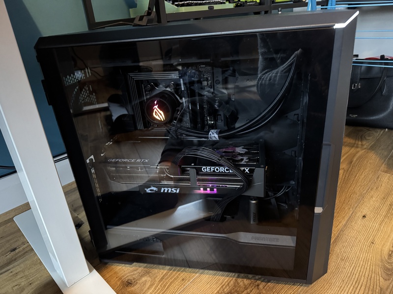

Afbeeldingslocatie: https://tweakers.net/i/vE522AfRdiHF1ypXadw59TPeEY8=/800x/filters:strip_icc():strip_exif()/f/image/Yw0eIcCgA0kfSpv1KP7Aat3H.jpg?f=fotoalbum_large
It's here! Eindelijk de build afmaken. 8)

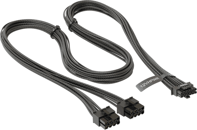

Even een vraagje voor de kenners, just to be sure. Ik zie dat de 12vhpwr kabel is veranderd naar 12v-2x6.
Ik heb bij mijn 2024 SF1000 de volgende kabel (12vhpwr 2x4), is die afdoende of moet ik een nieuwe versie hebben voor de 5080?
Afbeeldingslocatie: https://tweakers.net/i/jbEQsHbheL8A6AWZAmLEYhXbiAM=/800x/filters:strip_icc():strip_exif()/f/image/l4lwQhb8OhiFQiztgWtqhljp.jpg?f=fotoalbum_large
  • meljor
  • Laatst online: 18-09 11:55
Vissa66 schreef op woensdag 12 februari 2025 @ 17:22:
Nvidia raadt aan om de bijgeleverde (verloop)kabel te gebruiken.
  • Degrader
Zoals hierboven al aangegeven, maar het is nog sterker: ze zeggen dat je alléén de meegeleverde adapter moet gebruiken.

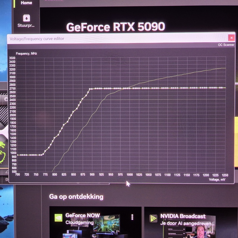

Oh zeker wel. Ik heb mijn 5090 FE een undervolt gegeven en verlies 1% in de speedway benchmark met een powerdraw van 490 watt. Scheelt ook behoorlijk in de temperatuur, gpu wordt 72 graden warm in een gesloten atx kast.
Afbeeldingslocatie: https://tweakers.net/i/vb8CM9YFmsNxdfHJ-y7EGtjSAxw=/800x/filters:strip_icc():strip_exif()/f/image/jrfW8V3DxtZAvEKXJ0VNDDmM.jpg?f=fotoalbum_large
Afbeeldingslocatie: https://tweakers.net/i/38h8-Qyj8l9a9XNSpuusuSpI6Sk=/800x/filters:strip_icc():strip_exif()/f/image/QIW9MX8fmo43VefFrL2gCuVj.jpg?f=fotoalbum_large

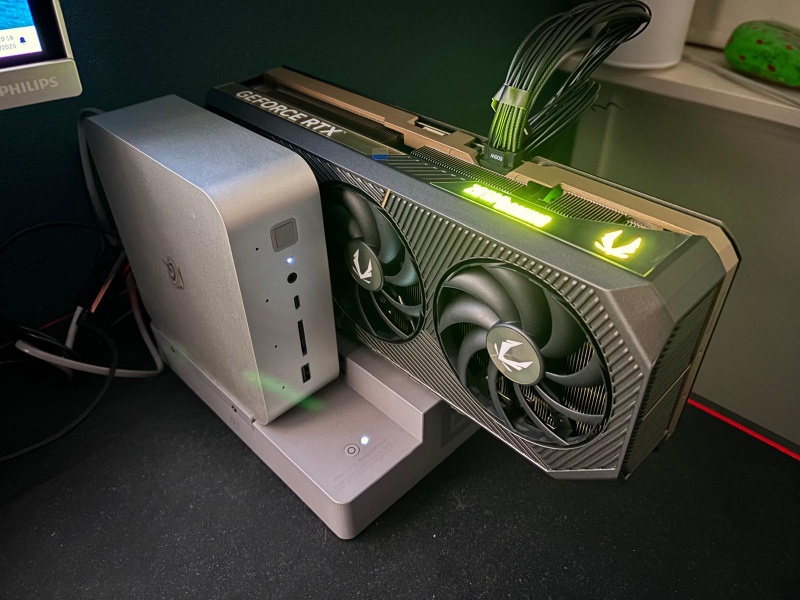

  • Laatst online: 24-09 08:34
killer2 schreef op woensdag 12 februari 2025 @ 20:21:
Thx, die van mij ook net binnen 2 dagen qua verzenden, WAT IS HIJ GROOT!!
[quote]NoStress schreef op woensdag 12 februari 2025 @ 18:17:
Ik lurk al een poosje mee en dankzij deze post van @killer2 heb ik een Zotac 5080 solid oc weten te bemachtigen bij NBB. De totaalprijs was 1555 en een beetje en de levertijd 3 dagen. Ben super dankbaar dat deze links gedeeld worden. Blijf dat vooral doen, toppers.
Is in combinatie met een MinisForum zo te zien? Hoe is de performance? Geen PCI-e 5.0 met alle lanes dan toch? PCI-e 4.0 ook prima volgens mij.

Jumpman schreef op woensdag 12 februari 2025 @ 21:05:
Nee is een Beelink GTI14 Ultra :)
Loopt op PCI-e 5.0 x8 (8,5) = 31.508 GB/s _/-\o_

Heb jij je memory lichtjes overgeklokt? Dat hoort namelijk op 1750 MHz te draaien, maar bij jou zie ik een dikke 1800 MHz.

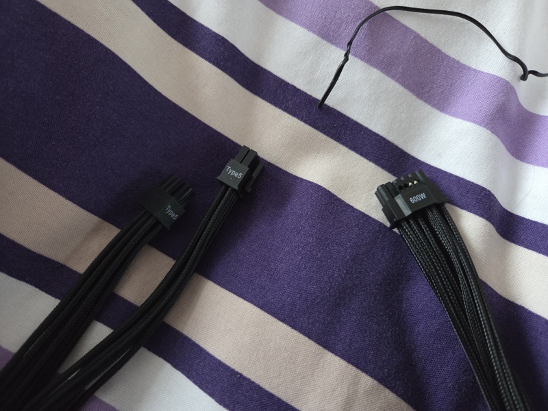

Net mijn build ook klaar (kaart erin en gaan) ik maak gebruik van deze kabel....
Afbeeldingslocatie: https://tweakers.net/i/_DKHMRMT-0lt46d62QCdk4MfAy8=/800x/filters:strip_exif()/f/image/R3sqvy1Z86kaAKJWAZZxIy6S.png?f=fotoalbum_large
uitvoering: Seasonic 12VHPWR Cable Zwart
Moet kunnen toch voor een Zotac Gaming GeForce RTX 5080 SOLID OC
uitvoering: Zotac Gaming GeForce RTX 5080 SOLID OC
Afbeeldingslocatie: https://tweakers.net/i/EEQ1hDN9dEhQcQMz4jbJnPbybpo=/800x/filters:strip_icc():strip_exif()/f/image/quC09wmG4VhpeNYgGBhcglaz.jpg?f=fotoalbum_large
Of persé de bijgeleverde?

Heb mijn Ventus 3x OC ook binnen, draaide half uurtje goed leek het, maar nu loopt ineens de middelsta fan al aan en maakt ie een ratelende geluid.
Zal ik weer es hebben, vrees een RMAtje zo.

Degrader schreef op woensdag 12 februari 2025 @ 21:50:
Ja, ik heb daar +500 op gezet.

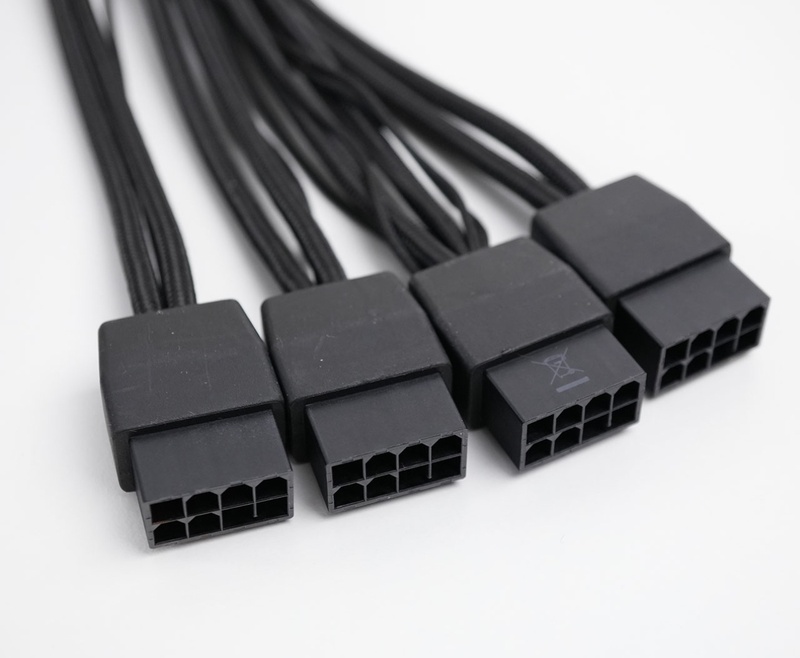

LosserNL schreef op woensdag 12 februari 2025 @ 21:45:
Ik heb de Amperetang (DC :) ) op de 4 +12V aders van de nVidia adapter gedaan.
De hoogste waarde is rond de 11A, wat logisch is aangezien er i.t.t. 6 bij native 12VHPWR kabels, er maar 4 paren zijn die richting de 4 PCIe connectoren gaan. Ze zijn redelijk goed verdeeld al zeg ik het zelf. Samen kom je dan rond de 525 watt uit, en de rest zal dan wel uit het PCIe slot getrokken worden of is een meetfout. Een temperatuursensor op de connector aan de GPU kant komt wel boven de 60 graden uit dus daar ga ik wel een alarm op zetten just in case.
Ik mag toch hopen dat nVidia de eigen adapter met 8 aders zo ontworpen heeft dat het goed komt. We gaan de berichtgeving volgen :)
Als ik kijk naar de nVidia adapter kabels dan zijn de 8pin pci-e stekkers vol bezet. Weet je wel zeker dat er maar 1 paar per pci-e stekker naar de 12VHPWR gaat?
11A per kabel verwacht ik niet dat het gaat smelten, echter als het er echt maar 4 zijn zou je op 792Watt uitkomen als je alle 6 paren zou gebruiken en dat is ruim boven de 684Watt die ik her en der heb gelezen als de officiele limiet. Dit komt niet over als normaal imo...

  • LosserNL
  • Laatst online: 22:09
Razkin schreef op donderdag 13 februari 2025 @ 15:20:
Klopt van die 4 paartjes: zie hier een plaatje:Afbeeldingslocatie: https://tweakers.net/i/BpT9U2mD6Qem6T5U8dUjBjnpKW4=/800x/filters:strip_icc():strip_exif()/f/image/KIlKF3aE1boqw4uAHD1IJxkp.jpg?f=fotoalbum_large
Ik heb dus gemeten bij elk van deze 4 +12v kabels. Niet aan de kant van de PCIe kabels oid.

Het was dus de kabeltje van de ventilator, iig de rubberen sleeve aan uiteinde, die tegen de fan aankomt. is stukje van los gaan zitten, heb m naar beneden gedrukt en nu weer ratelvrij gelukkig.
En wat de Ventus betrefd, wat voor temps heb je met load, de mijne zit in een Fromd T1 en ik raak op core en memory de 80 aan in furmark snel. had de tdp naar 80% gezet maar dat maakt bar weinig uit, duurt alleen wat langer voor ie aan die 80 komt.
