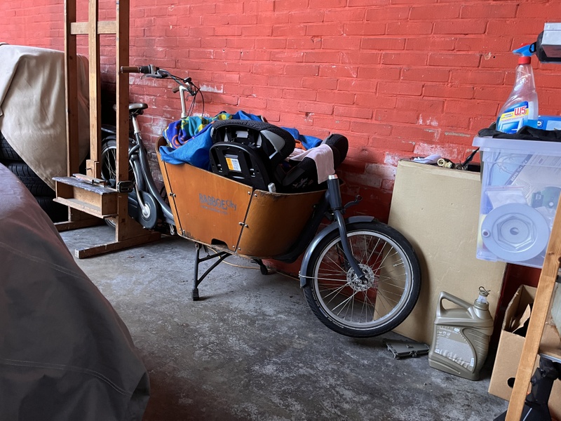

:strip_exif()/f/image/rrFe5DpRDMiQLXkvhykW06WY.jpg?f=fotoalbum_large)
Hier staat mijn Babboe al sinds februari en ik ben het helemaal beu. 12 mails, 4 telefoongesprekken met Accell, 1 met een advocaatconsumentenrecht en 3 met rechtbijstand verder. Overweeg de fiets uit elkaar te halen en de onderdelen te verpatsen. Dan kan het (roestvrije) frame naar de oudijzerhandel.
