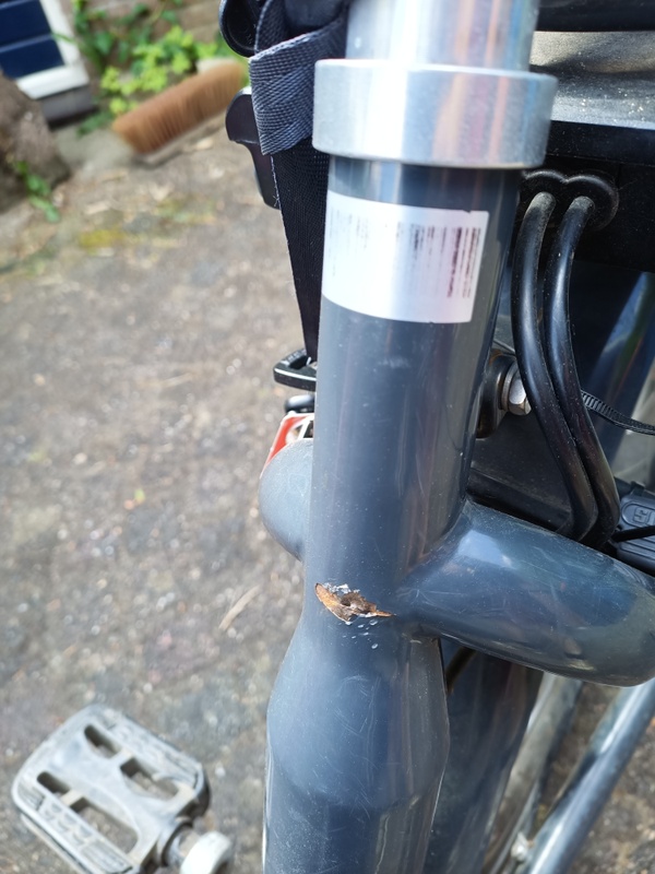

  • wheeler
  • Registratie: Juli 1999
  • Laatst online: 29-10 11:14
Afbeeldingslocatie: https://tweakers.net/i/Yoc4xWFQMRQkQ2pFO2KRdLsEklM=/800x/filters:strip_icc():strip_exif()/f/image/UFqsQzG3MSDoNdNz2m7nnCLV.jpg?f=fotoalbum_large
Afbeeldingslocatie: https://tweakers.net/i/3NryPt6EXGHaBzoM-6FMi1aUUKc=/800x/filters:strip_icc():strip_exif()/f/image/uPEiGr7FUoLZZF5MssOLTffw.jpg?f=fotoalbum_large
en de zadelbuis thv dwarsstang naar achter.
