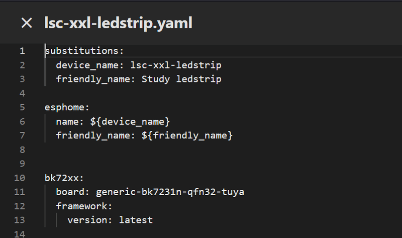

Ja dat dacht ik dus ook, maar niet alle functies zijn zomaar te gebruiken op een device met LibreTiny platform. Ik heb voor nu dus maar een gewone WS2812b ledstrip besteld (ook nog eens met 60leds/m ipv 25? voor die van de Action)
Afbeeldingslocatie: https://tweakers.net/i/lMgl9pSSpPrQn2yAknsY8JVSGrQ=/800x/filters:strip_icc():strip_exif()/f/image/HUTvhnMnTBIg3kIxlGCeqF3V.jpg?f=fotoalbum_large

@bauk Dat is helaas te simpel gedacht. Probleem is vooral dat de documentatie structuur vooral bedacht was met alleen ESP in het achterhoofd. Eigenlijk zou elk component voorzien moeten worden van een tag voor welk framework het werkt.
Nu zijn heel veel componenten ook alleen maar in generiek C++ geschreven dus die zijn vrij tussen de frameworks te porten. Maar als een component lower level wat doet dan moet dat voor elk framework geschreven worden. Een bekend voorbeeld is het verschil in PWM tussen ESp8266, ESP32 en Beken. Maar aangezien de timing bij Neopixels nogal nauw komt en er veel timing plaats moet vinden is dat ook iets wat in huidige componenten in ESPhome gedaan is. Of eigenlijk, zijn er veel bestaande projecten in ESPhome gebakken. En helaas hebben die nog geen support voor het LibreTiny platform :/ Sommige bijvoorbeeld ook niet voor esp-idf. En zeker gezien de timing is dat dus ook nog niet de makkelijkste taak om even om te schrijven helaas....

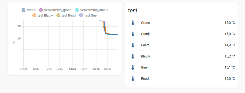

oke.. of ik ben gek geworden. of mijn esp32 heeft IA gedownload en probeert mij actief gek te krijgen.
ik ben inmiddels al 2 dagen aan het klooien met iets wat een 5 min klusje moet zijn.,
systeem 1 een esp32 met 3 ds18b20 sensoren aan een 10 meter utp kabel.
Dit werkt prima, geen enkel probleem.
nu ben ik systeem 2 aan het aanpassen (op de kabel lengte na 100% identiek). wederom 3 sensoren aan 7meter kabel..
gpio4 pin voor data, 3v3 voor stroom, en ground voor ground met een weerstand van 4.7k
YAML:
24
25
26

en dat geeft alleen maar fouten en geen tempratuur (dit zijn voorbeeld fouten, de namen kloppen niet)
[19:54:22][W][component:170]: Component dallas cleared Warning flag
[19:54:23][W][dallas.sensor:269]: 'Test1' - Scratch pad checksum invalid!
[19:54:23][D][sensor:094]: 'Test1': Sending state nan °C with 1 decimals of accuracy
[19:54:23][W][component:157]: Component dallas set Warning flag: unspecified
[19:54:23][W][dallas.sensor:269]: 'Test2' - Scratch pad checksum invalid!
[19:55:22][W][component:170]: Component dallas cleared Warning flag
[19:55:23][W][dallas.sensor:269]: 'Test1' - Scratch pad checksum invalid!
[19:55:23][D][sensor:094]: 'Test1': Sending state nan °C with 1 decimals of accuracy
[19:55:23][W][component:157]: Component dallas set Warning flag: unspecified
[19:55:23][W][dallas.sensor:269]: 'Test2' - Scratch pad checksum invalid!
[19:55:23][D][sensor:094]: 'Test2': Sending state nan °C with 1 decimals of accuracy
[19:56:22][W][component:170]: Component dallas cleared Warning flag
[19:56:23][W][dallas.sensor:269]: 'Test1' - Scratch pad checksum invalid!
[19:56:23][D][sensor:094]: 'Test1': Sending state nan °C with 1 decimals of accuracy
[19:56:23][W][component:157]: Component dallas set Warning flag: unspecified
en ik snap niet waarom...
Wat nog gekker is, ik heb net 3 sensoren aan de code toegevoegd. (niet aangesloten heb dus nu een esp32 met 3 sensoren en 6 in de code..
YAML:
24
25
26
27
28
29
30
31
32
33
34
35
esphome:
  friendly_name: ${friendly_name}
  name_add_mac_suffix: false
  project:
    version: '1.0'
esp32:
  board: esp32dev
  framework:
    type: arduino
dallas:
  - pin: GPIO4
sensor:
  - platform: dallas
    address: 0xdc0723b086d72028
  - platform: dallas
    address: 0x0a0723b087a49c28
  - platform: dallas
    address: 0x870623b2b23fb328
  - platform: dallas
    address: 0x5a0723b08a86bc28
  - platform: dallas
    address: 0x56092260033b2528
  - platform: dallas
    address: 0x260623b29bed7328
Het resultaat. ik krijg fouten op de sensoren die niet zijn aangesloten.
Afbeeldingslocatie: https://tweakers.net/i/oZbv8lv6CsyEhirXdDKgHbObwGg=/800x/filters:strip_exif()/f/image/Oq1q9vi8JqD1ZUJjrKPbbzh6.png?f=fotoalbum_large
Maar de sensoren die wel zijn aangesloten geven geen fout meer en sturen braaf hun temp door.
het voelt een beetje alsof mijn esp32 mij al 2 dagen aan het Rickrollen is.
Zie ik iets heel overduidelijks over het hoofd? heb ik een update gemist die gedrag veroorzaakt.
is er een bekende fout met esp32 en ds sensoren ?

@jack zomer Dus de code werkt als je er niet aangesloten sensoren aan toevoegt maar werkt niet als je die weghaalt? Hardware 100% gelijk?
Qua hardware, die weerstand zit tussen 3v3 en de datalijn? Zelf zou ik overigens dan 5V aan de sensoren geven. Heb je wat meer marge over afstand. Data is open collector dus met de pull up aan de 3v3 vind de ESP het prima.

  • jack zomer
  • Registratie: Oktober 2020
Septillion schreef op vrijdag 17 mei 2024 @ 12:52:
dat is correct...
met alleen de 3 gewenste sensoren geeft het alleen maar foutcodes en geen temp
met de 3 gewenste en 3 ''nep'' sensoren geven de nep sensoren foutcodes, maar de echte de temp.
inmiddels werkt deze oplossing al 36uur.
hardware is 99% gelijk (lengte kabel wijkt af) en de 4.7k zit tussen de 3v3 en data (op 10cm van de esp32)
elke sensor heeft een 7 meter upt kabel waarvan 3 paren gebruikt worden voor de sensor. Deze 3 kabels komen samen en daarna zit de 4.7k en daarna de esp (sensoren kabels weerstand zijn gesoldeerd)
5v ga ik nog even proberen, heb inmiddels een setje bucks voor mijn irrigatie esp32 project
dus kan makkelijk aan 5v komen in een test opstelling..
FORMULA1 update
heb nu 2 identieke esp32. met elk 3 sensors.
en het werkt.... Heb nu 6 sensors die keurig hun tempratuur door geven...
Nu even kijken of dit de komende uren zo blijft.
Ik loop nu met het idee dat 1 van de afdichtingen van de ds sensoren (met schroefdraad) niet helemaal afdicht. En dat die toen in het sooitje in een bak water gooide dus een beetje vervelend ging doen.
Afbeeldingslocatie: https://tweakers.net/i/Bjhwovf6TWQQ19Y0K4r6siQEkjI=/800x/filters:strip_exif()/f/image/yCxhTNlIRtysqWklPW6pX4OK.png?f=fotoalbum_large
stappen plan
1. kijken of ze het blijven doen de komende uren
2. kijken of ik ze allemaal op een esp32 krijg
3. kijken of 5v wat uitmaakt.
4. de 3 sensoren pakken die het dichts bij elkaar zitten, en deze monteren op de zwembadverwarmingsverdeelblok en de binnenkomende waterleiding

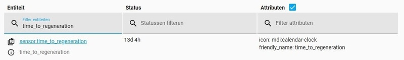

Ik wil graag de verlopen tijd in een tekst sensor plaatsen.
Dat is wel gelukt maar maakt nu nog gebruik van home assistant yaml ipv het enkel via esphome te doen

Deze berekend dan de resterende tijd home assistant yaml
YAML:
template:
  sensor:
    - name: "time_to_regeneration" # custom sensor that calculates the expected number of days till the next regeneration
      state: >
        {%- set time = (states('number.clack_capacity_in_days') | int * 86400) - (as_timestamp(now()) - as_timestamp((strptime(states('sensor.clack_regenerated_on')[4:15], '%d %b %H:%M').replace(year=now().year)))) | int  %}
        {%- set hours = ((time % 86400) // 3600) %}
        {%- set hours = '{}h '.format(hours) if hours > 0 else '' %}
        {%- set days = (time // 86400) %}
        {%- set days = '{}d '.format(days) if days > 0 else '' %}
        {{days + hours}}
      unique_id: "time_to_regeneration"
      icon: mdi:calendar-clock
Afbeeldingslocatie: https://tweakers.net/i/ak_MlAECYweP2tPRjSWPicldZDI=/800x/filters:strip_icc():strip_exif()/f/image/OnRhWmXTrVgDyU4WjeCOqh0s.jpg?f=fotoalbum_large
Maar eigenlijk wil ik die laatste functie ook in esphome hebben.
Kan iemand mij daarmee in de goede richting duwen?

  • Septillion
  • Laatst online: 14:31
Septillion
@AUijtdehaag Mijn proof of concept daarvoor:
YAML:
24
25
26
27
28
29
30
31
32
33
34
35
36
37
38
39
40
41
42
43
44
45
46
47
48
49
50
51
52
53
54
55
56
57
58
59
60
61
62
63
64
65
66
67
68
69
70
71
72
73
74
75
76
77
78
79
80
81
82
83
84
85
86
87
88
89
90
91
92
93
94
esphome:
  on_boot:
    then:
      - component.update: clack_regeneration_last
globals:
# Define a global variable for last regeneration time
  - id: regeneration_last
    type: int
    restore_value: yes
    initial_value: "0"
time:
  - platform: sntp
    timezone: Europe/Amsterdam
    servers:
     - 0.pool.ntp.org
     - 1.pool.ntp.org
     - 2.pool.ntp.org
button:
  - platform: template
    on_press:
      - globals.set:
          value: !lambda |-
            return id(sntp_time).now().timestamp;
    on_press:
      - globals.set:
          value: "0"
    on_press:
      - globals.set:
          value: !lambda |-
            return id(regeneration_last) - 3600;
number:
  # Set capacity days
    name: "Clack capacity"
    optimistic: true
    mode: slider
    step: 1
    entity_category: config
    min_value: 0
    max_value: 21
    initial_value: 14
    restore_value: yes
text_sensor:
  # Expose last regeneration information as sensor
    icon: mdi:clock-start
    update_interval: never
    lambda: |-
      char str[32];
      sprintf(str, "%i", id(regeneration_last));
      return { str };
    name: "Clack Time to regen"
    update_interval: 1s
    lambda: |-
      char str[32];
      if(id(regeneration_last) == 0){
        return {"Unknown"};
      int hours = (id(regeneration_last) - id(sntp_time).now().timestamp) / 3600 + (id(clack_capacity_days).state * 24);
      int days = hours / 24;
      hours %= 24;
      if( days > 0){
        sprintf(str, "%id%ih", days, hours);
      else{
        sprintf(str, "%ih", hours);
      return { str };
In de basis sla ik dus nu het moment van regen niet op als tekst maar als timestamp. En dan zou je die eventueel nog op kunnen maken om te printen in een sensor. Maar de timestamp laat zich vervolgens makkelijk gebruiken om tijdspanne te bepalen.
Ik dacht, misschien nog mooier als je hem device_class: duration meegeeft maar die is schijnbaar niet ondersteund in ESPhome :+
  • AUijtdehaag
@Septillion
Heb het geladen in een esp en hier kan ik zeker wel wat mee.
Bedankt (weer) voor de hulp!
