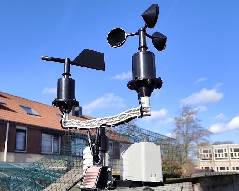

Reptile-X schreef op zondag 8 februari 2026 @ 18:56:
Volgende stap is om een Misol regenmeter en regensensor toevogen aan dit installatie, ik moet het wel goed uitzoeken hoe ik dat allemaal ga doen, want regensensor heeft een output nodig die als voeding geschakeld wordt, of dit mogelijk is op WT32-ETH01 weet ik nog niet.
Dit wordt een lange post, voel ik nu al : :*)
Zoals in mijn eerdere post gezegd, ben ik verder gegaan met het uitbreiden van het weerstation. Ik loop vast op douane/PostNL taferelen helaas, want de Misol-regenmeter blijft hangen bij customs clearance (al 7 dagen).
Maar ik heb niet stilgestaan, ik heb een houder getekend en geprint, dit keer in ASA omdat het beter doet buiten met UV enz. Ik heb de huidige houders van de windsnelheid-richtingsmeters ook geprint in ASA het is nu van ABS.
Ik ben uit met welke GPIO's ik kan gebruiken. Bij regendetectiesensor ga ik alleen kijken of het regent of niet, omdat WT32-ETH01 beperkt is met GPIO's maar dit is al genoeg voor mij.
Ik heb ook een DS18B20 voor temperatuurmeting toegevoegd aan plannen, dit komt in een Stevenson-scherm, ook met ASA geprint, maar dan in het wit.
Hier een foto van de houder, komt gewoon op de paal onder de windsensoren:
Afbeeldingslocatie: https://tweakers.net/i/QUSX00zFEf5YeKxLPha-NoLbts4=/fit-in/4920x3264/filters:max_bytes(3145728):no_upscale():strip_icc():strip_exif()/f/image/7pjBEofmPqhKJsQEdbkm5lVX.jpg?f=user_large
Lege plek is voor de Misol regenmeter.
Onderste stuk van het Stevenson-scherm met M4-inserts, met witte ASA geprint:
Afbeeldingslocatie: https://tweakers.net/i/D0rSyZlaNlh83Safk-9N90noGTg=/fit-in/4920x3264/filters:max_bytes(3145728):no_upscale():strip_icc():strip_exif()/f/image/jR7lQc2XbqbVTHAeC2hAZbTo.jpg?f=user_large
Dit om makkelijk te kunnen vervangen als het ooit verkleurt. Andere lagen zijn pressfit met superlijm tussen. Alle lagen moeten met een kunststof hamer ingetikt worden.
Regendetectiesensor is ook klaar:
Afbeeldingslocatie: https://tweakers.net/i/1eM6Co7tHBMV0aQbx5UmRxAv7jI=/fit-in/4920x3264/filters:max_bytes(3145728):no_upscale():strip_icc():strip_exif()/f/image/TQPqDfTFmdUtee1unwnbGqcN.jpg?f=user_large
Met een keramische condensator om ruis te onderdrukken.
Nu is het wachten tot Misol de regenmeter geleverd wordt.
Yaml is ook klaar, maar ik kan nog niet testen.
Als iemand interesse heeft in 3D-bestanden, laat het me weten.

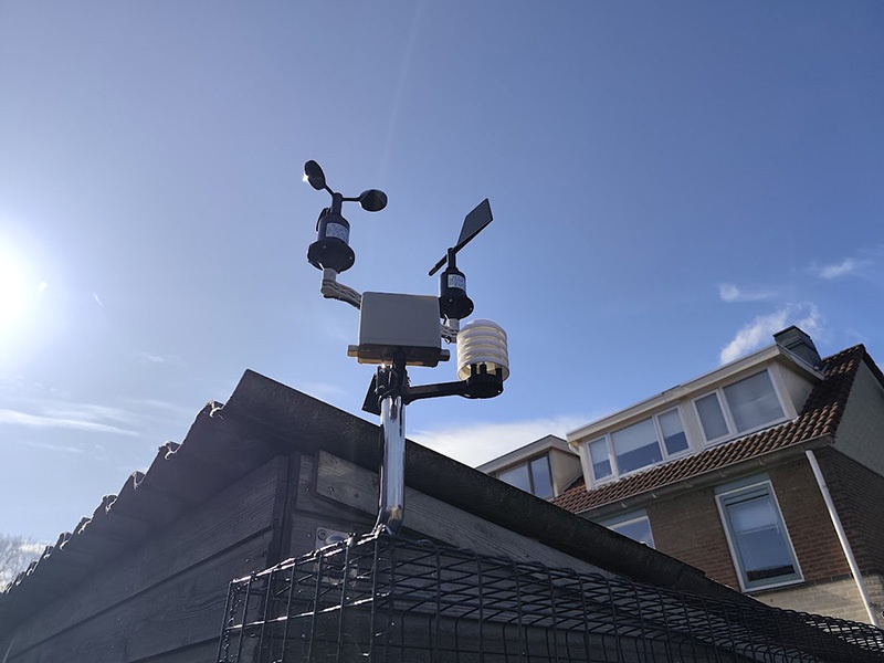

Mijn weerstation is klaar. Gisteren bijna de hele dag gesoldeerd en getest en bugs eruit gehaald. Er was maar een bug en dat vertel ik hieronder verder.
Misol rain gauge ligt nog steeds bij de douane, maar ik had geen geduld meer, dus een uit Amazon gekocht.
Vandaag opgehangen, zoals eerder gezegd alle adapters en houders met ASA geprint:
Afbeeldingslocatie: https://tweakers.net/i/olfq9GdbPGKiFOOsz7QuLRe85gA=/fit-in/4920x3264/filters:max_bytes(3145728):no_upscale():strip_icc():strip_exif()/f/image/xsAjSmXiFA3fkR1hTJQXAlAT.jpg?f=user_large
Afbeeldingslocatie: https://tweakers.net/i/ygR_Bly-ac8NygPozNEEdjWdTQw=/fit-in/4920x3264/filters:max_bytes(3145728):no_upscale():strip_icc():strip_exif()/f/image/DxMY0A6NFnJFwMClJbub5ACd.jpg?f=user_large
Het is best uitgebreid geworden qua elektronica, dit om het zo stabiel mogelijk te bouwen. Het is een 300dpi tekening, als je het opent, kan je alles duidelijk zien:
Afbeeldingslocatie: https://tweakers.net/i/m9azSVp1y0B7tCn6ZFBqkSfGL2M=/800x/filters:strip_exif()/f/image/mBPvH4ueFvaipiQOjFNd6Ppq.png?f=fotoalbum_large
Hieronder een lijst van onderdelen en waarvoor ze gebruikt zijn, sommige dubbel vanuit mijn eerste post:
WT32-ETH01 (ESP32 + native Ethernet)
RS485 anemometer (windsnelheid, 12V, Modbus RTU)
RS485 windvaan (windrichting in graden, 12V, Modbus RTU)
RS485 → TTL module (MAX3485 type)
Bi-directionele level shifter 3.3V ↔ 5V (wegens opmerking van @Septillion bij de eerste opzet)
SM712 TVS diode op RS485 A/B lijnen is voor overspanningsbeveiliging
Misol tipping bucket rain gauge (0.3 mm per puls)
YL-83 regenplaat + LM393 comparator
IRLZ44N MOSFET (low-side switching regenplaat) kan met veel lichtere versie, ik had deze liggen
DS18B20 waterdichte temperatuursensor (1-Wire)
4.7kΩ weerstand pull-up voor 1-Wire
P6KE6.8A TVS op 5V voedingslijn, overspanningsbeveiliging.
100nF ontkoppelcondensatoren bij modules
100µF buffer elco op voeding
100Ω gate weerstand MOSFET
100kΩ gate pull-down MOSFET
10kΩ signaalweerstand stabilisatie
M8 Sensor Connector Waterproof (4pins)
Getwiste signaaldraden met kabelomhulsels naar buiten (uit een CAT5E kabel gehaald)
Geen links van de weerstanden en condensatoren opgegeven, alles is via Conrad te vinden (of Aliexpress)
Ik heb 3 kabels uit de behuizing die een halve meter lang zijn en ik heb M8-sensorkabels gebruikt om met sensoren te verbinden, windsensoren op een kabel, rain gauge en temperatuursensor op een kabel en regendruppel sensor op een kabel. Laatste moet je apart houden, omdat het als antenne kan fungeren en storingen kan veroorzaken.
Over de bug: toen ik alles had aangesloten op mijn bench heeft de regendruppel sensor niet gewerkt, ik liet het via GPIO14 voeden om de zoveel tijd om te controleren of het regent, dit was om corrosie tegen te gaan op de plaat wegens spanning op de plaat.
Dit heeft niet gewerkt, na metingen kwam ik achter dat voltage naar 2.7V en daardoor werkte het niet, was niet genoeg om LM393 goed te laten werken. Dus ik heb een mosfet toegevoegd die de GND schakelt via GPIO14.
Leuk project, ziet er goed uit!
Ben alleen bang dat die regensensor het snel zal begeven in de buitenlucht. Die koperen printsporen zullen gaan oxideren (groen uitslaan) waardoor de sensor stopt met (betrouwbaar) werken verwacht ik.
Als je wil weten 'regent het?' kun je beter kijken naar een optische regensensor zoals gebruikt in auto's. Die kijkt naar de breking van het licht die verandert als er regendruppels op de ruit vallen. Zijn alleen wel aan de prijs zie ik.

ThinkPad schreef op woensdag 4 maart 2026 @ 16:11:
Bedankt, jij hebt gelijk over die plaat, daarom heb ik de voeding geschakeld gemaakt. Ik had er een met Zigbee die ik zelf had gebouwd met een omgebouwde Aqara-magnetensor met 2 AAA-batterijtjes, ongeveer 4 jaar geleden denk ik. Die zag er nog goed uit.
Ik heb het nu zo gebouwd in mijn weerstation, zodat ik het kan vervangen wanneer het slijt.
Ik heb ook naar zo'n optische sensor gekeken uit de ESPHome-documentatie. Een Hydreon RG-9 Rain Sensor, originele kost meer dan mijn hele setup. Misschien ooit een clone proberen als ze iets goedkoper worden. Tot die tijd zal deze wel volhouden, denk ik.

Tijdje terug op Ali een setje van 2 nRF52840 "Nice!Nano" / "ProMicro" / "Supermini" bordjes gekocht. Met dus een nRF52840 microcontroller i.p.v. een ESP. Deze microcontroller wordt sinds eind vorig jaar door ESPHome ondersteund, en sinds begin dit jaar is er Zigbee ondersteuning voor. Voordeel van deze bordjes is dat ze zuinig zouden zijn, en dan ook echt zuinig. Deep sleep 0,4uA, vs een ESP32-H2 (ook geen wifi) niet onder de 7uA komt. Waarbij het daadwerkelijke verbruik vaak nog meer in het voordeel van de nRF uitvalt (lees: de nRF is langer / "makkelijker" in de diepste slaapstanden).
Het geflasht krijgen koste me wel aardig wat moeite, waarbij ik ook geen idee heb wat ik gisteren anders gedaan heb dan de dagen ervoor :p. Maar nu heb ik wel dit bordje met 2 reed contacts (deur sensoren dus) die ook mooi in Zigbee2mqtt verschijnt. Waarbij voor dat laatste niks nodig is (in de basis). zigbee: blok / regel opnemen in de YAML, flashen, pairing in Z2M activeren en hij koppelt en Z2M genereert automatisch een definitie.
Verbruik aan een USB metertje komt uit op... Nouja, "doet het niet" :+. 0,000A en dus ook 0,000W. Waarbij er ook een tellertje v.w.b. duur is en ook die loopt niet.
Heb ook één ESP32-H2 supermini, waarmee ik hetzelfde heb gedaan (2 reed contacts met input pullup, via Zigbee aan Z2M). Verbruik? 0,02xA, continu.
Gek genoeg, een C3 (met dus wifi en onzuinig), met ander projectje (getest met 2 Dallas one wire temp sensors) geeft langere tijd 0,000A aan om dan eens een keer 0,07xA aan te geven. Die lijkt tussendoor dus automatisch iets te sleepen en/of mogelijk een capacitor die zich steeds oplaad en ontlaad waardoor die zo flippert? En ook bij deze dus dat het USB metertje de duur niet laat opnemen als die 0,000A / 0,000W meet.
Alle bordjes overigens van AliExpress, Tenstar shop. De C3 met ingebouwde antenne (er is een verbeterde met antenne connector en losse antenne). De nRF52840 is het zwarte bordje. Nu in mijn zoektocht kwam ik tegen dat het rode bordje beter zou zijn.
