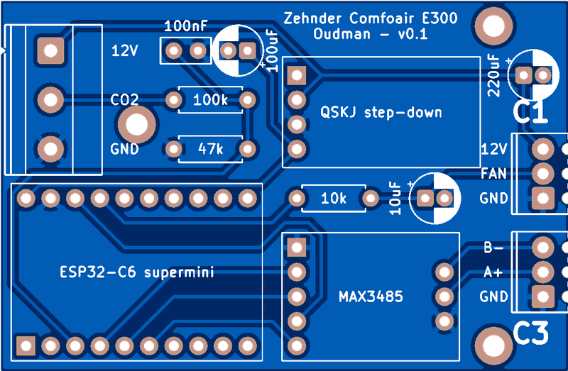

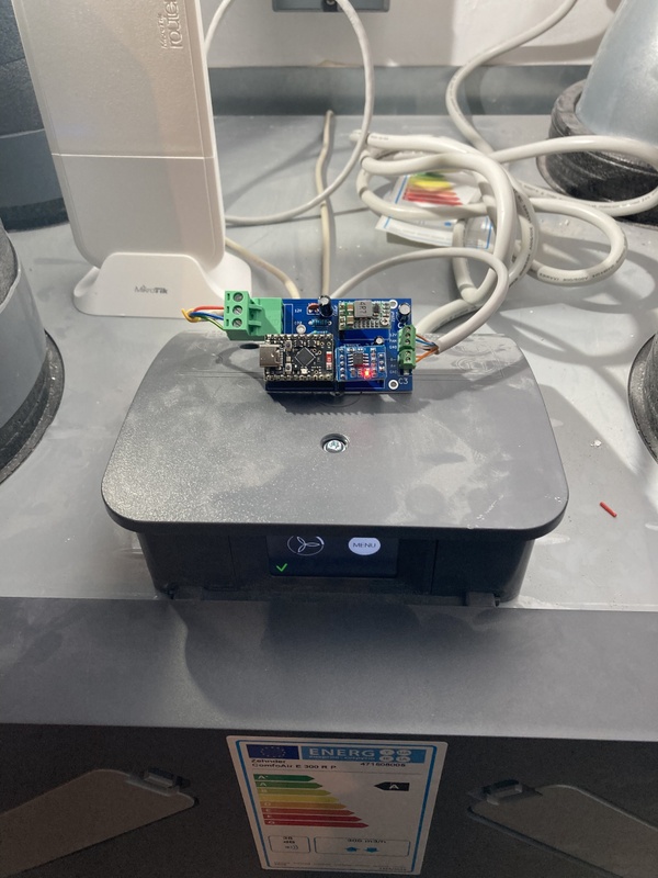

  • Reptile-X
  • Laatst online: 12-11 22:07
Reptile-X
߀ åf®åîÐ!
Ik wil nog een project van mij delen. Ik heb wel meerdere projecten afgemaakt sinds het weerstationproject, een LED-matrix (8x32) ESPHome-klok gebouwd voor mijn zoons kamer, die klok, temperatuur en CO²-gehalte van zijn kamer laat zien en rood/wit flasht als er brandalarm is of blauw/wit flasht als er waterlekkage is (met tekst).
Ik heb ook een ESPHome-sirene gebouwd, omdat de Zigbee-versie niet betrouwbaar was. Gewoon een bestaande "domme" alarmflitser en sirene in een kastje gekocht en daarin een ESP32 ingebouwd.
Project dat ik wil delen is een ESPHome IR Blaster. Ik had een van MOES met Zigbee, maar dit was zo traag en reageerde soms raar als je te snel iets bediende, dus ik heb besloten om zelf een te bouwen. En wat voor een? Een hele krachtige!
Dit ding bedient 3 apparaten in onze woonkamer die ongeveer 12m (inclusief keuken), een IPTV-kast (Formulier Z8) ongeveer 7m verderop, een lamp boven de eettafel ongeveer 3m verderop, en een plafondventilator in de keuken die 6m verderop buiten het zicht van de IR-blaster zit, MOES kon de plafondventilator niet bereiken. Deze IR-blaster is zo krachtig dat het weerkaatsingen vanuit de muren en keukenkasten mogelijk maakt om de plafondventilator te bedienen. Het hangt op dezelfde plek waar de MOES IR Blaster hing.

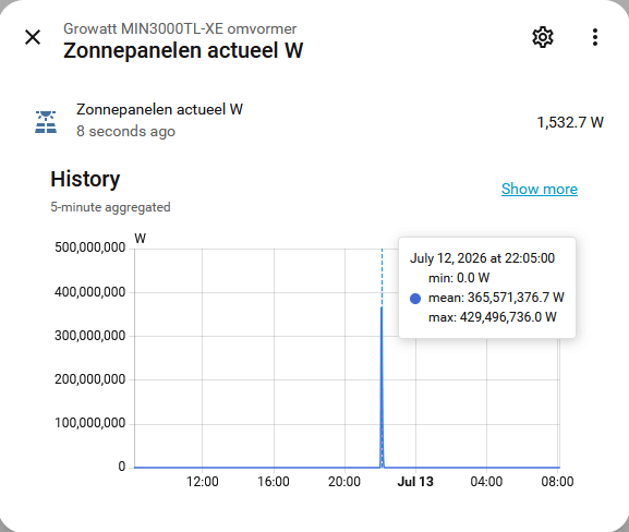

Was het maar zo'n feest.
Misschien dat iemand mij hier de goeie richting op kan wijzen. Sinds een paar dagen lees ik mijn Growatt omvormer uit met een Lilygo ESP32 met ESPHome erop (in plaats van de gammele Chinese cloud :) )
Wat ik merk is dat elke avond, als de omvormer precies uitschakelt, de waarde van huidig vermogen enorm spiked:
Afbeeldingslocatie: https://tweakers.net/i/QyPeG4ndBJMsWBwhpg0FXQyGTDg=/fit-in/4000x4000/filters:no_upscale():strip_exif()/f/image/N6XKzfz7r1VisgrjBhMxnZrK.png?f=user_large
Nu zijn die sensoren blijkbaar U32 registers (twee sequentiele 16-bit modbus registers):

Mijn vermoeden is dat de ESP geen volledig antwoord meer terugkrijgt (de omvormer schakelt uit tijdens het uitlezen), maar ik weet nog niet zo goed hoe ik dit kan bevestigen (of voorkomen :) ). Iemand een idee hoe ik dit kan aanvliegen?

strandbal schreef op maandag 13 juli 2026 @ 08:44:
Omdat het bericht potentieel niet compleet is, zou je dat als vereiste kunnen stellen. Het is misschien wel erg interessant om vast te stellen wat de exacte data is bij normaal gebruik. Als niet alles afgeleverd of acknowledged wordt, dan is de data niet juist. Je wilt dit mogelijk gaan loggen om zeker van je zaak te zijn.
De concrete eerste stap is wel om de boel eerst te controleren en 100% te zijn dat het inderdaad komt door incomplete data. Meten is weten. :)
Ik ben nog aan het zoeken hoe ik de logs van de ESP realtime ergens kan opslaan, bijvoorbeeld met HA, tot dusver vind ik nog niet hoe ik dat kan doen. Alleen log levels per sensor etc. Ik duik daar nog even in. Ben met je eens dat je wil zien wat er precies gebeurt, nu is het mijn aanname :)
Hoe zou je kunnen vereisen dat de data compleet is (beide registers bevat)? Ik vind dat ook niet in de documentatie van sensor parameters oid.

@strandbal
Je zou ook een filter op de sensor kunnen zetten die waarden boven een max value negeert:
# Example configuration entry
filters:
  - clamp:
      max_value: 7500 #afhankelijk van wat je panelen max geven
      ignore_out_of_range: true
https://esphome.io/components/sensor/#clamp-filter
YAML:
Mijn configuratie voor ESPHome met mijn Growatt omvormer, ik had ook problemen met spikes en heb filters toegevoegd.

Wat me in ieder geval opvalt is dat je een aantal keren een lambda filter toepast die rucksichloss bij "foute" waardes 0 er van maakt. Dat is naar mijn idee sowieso fout. Foute waarden wil je negeren, niet iets anders willekeurigs van maken. De oplossing van @u_nix_we_all lijkt mij dan ook beter (puur de YAML lezende, ik kende de clamp filter nog niet, wel het concept clamping en de twee keys er onder zullen voor zich spreken incl dan "als out of range gebruik de oude, geldige, waarde i.p.v. de hoogst toegestane"

@strandbal De waarde die je ziet is heel specifiek. In Modbus is het nog wel eens gangbaar om 1 waarde te hebben die 'unknown' of 'ongeldig' aangeeft. Dus zou mij niets verbazen als dat hier dus 0x4DCCCCCD is. De HA modbus integratie kent hier de 'nan_value' parameter voor maar ESPhome lijkt dit niet ingebakken te hebben (dus moet je met een lambda aan de slag). Als je het alleen bij de power hebt en niet bij de energy dan is een range natuurlijk prima. Maar zou ik buiten de range 'NaN' gebruiken ipv 0. Dit komt dan mooi overeen met de correcte state in HA van 'unknown'.
@DyArt Gezien HA al weer een heel tijdje zelf de entities prefixed kan ik niet aanraden dat in je ESPhome ook te doen (${esp_name}). Gezien je dan dus iets hebt als "Growatt omvormer Growattmodbus - AC Voltage".
  • Septillion
  • Laatst online: 08:03
Septillion
@strandbal Kleine edit nog, de float komt natuurlijk pas na de multiply met 0.1. Je leest waarschijnlijk op dat moment dus gewoon 0xFFFFFFFF uit de modbus. Want dat is 4294967295, vermenigvuldigd met 0.1 geeft dat 429496729.5 maar dat kan niet weergegeven worden in een 32-bit float. Dichtstbijzijnde waarde die wel kan in 32-bit float is dus 429496736.0.
Je zou dus ook kunnen doen:
YAML:
sensor:
  - platform: modbus_controller
    modbus_controller_id: modbus_pv
    name: "Growatt AC Output Power"
    address: 35 # Pac H (start van 32-bit waarde)
    register_count: 2
    register_type: "read"
    unit_of_measurement: W
    device_class: power
    state_class: measurement
    icon: mdi:power-plug
    value_type: U_DWORD
    accuracy_decimals: 1
    filters:
      - lambda: |-
          if( x == 0xFFFFFFFF ) return NaN;
          return x;
      - multiply: 0.1
[ Voor 12% gewijzigd door Septillion op 13-07-2026 12:55 ]

  • strandbal
strandbal
Septillion schreef op maandag 13 juli 2026 @ 12:53:
YAML:
sensor:
    register_count: 2
    device_class: power
    value_type: U_DWORD
    filters:
      - lambda: |-
          return x;
      - multiply: 0.1
Dit klinkt zeer aannemelijk. Ik heb dit erin gezet, morgen eens kijken of 'ie zo is afgevangen :)
NAN moest wel in hoofdletters overigens, daar kwam ik tijdens het compileren achter. Valideren werkte wel, maar validatie binnen esphome checkt de inhoud van de lambda dus niet :)
Hier stond een dode link.
  • Septillion
Septillion
@strandbal Ah, ja, correct. Eigenlijk beetje verwarrend dat ESPhome NaN verwacht in de yaml maar in C++ is de constante inderdaad NAN. En een lambda is puur C++, vandaar dat de ESPhome parser er niet naar kijkt en doorschuift naar de compiler.
  • strandbal
strandbal
Het werkt in ieder geval prima, ik heb het verschijnsel al twee dagen niet meer gezien :) Dank!

Showcase: Zehnder Comfoair E300 en Zehnder CO2 sensor uitlezen en aansturen.
Oude situatie:
  • Op de zolder hangt een Zehnder Comfoair E300 WTW welke de ventilatie van het huis verzorgd
  • In de badkamer is een single push knop welke de WTW een halfuur op maximale snelheid laat draaien
  • In de woonkamerkeuken hangt een CO2 sensor+controller welke op basis van CO2 op de begane grond de WTW aanstuurt
Nu kwam ik dit mooie project van @remon. tegen: https://github.com/CodedCactus/zehnder-comfoair. Met deze ESPHome config kan via een RS485 de WTW worden uitgelezen. Door de analoge input op de WTW vanaf de CO2 sensor over te nemen kan de WTW ook nog eens custom worden aangestuurd, bvb door ook met een CO2 sensor op de slaapkamer te sturen.
Nu had ik wat tijd over en leek het mij leuk om eens te spelen met KiCAD, dus gebruik gemaakt om een simpel PCBtje te maken welke de verschillende componenten goed kan vasthouden:
Afbeeldingslocatie: https://tweakers.net/i/e5BQEkNbgcpNqEYRjKvrL5RBciE=/800x/filters:strip_exif()/f/image/RZwCzPFIxEHKIxEoSIvhKDEA.png?f=fotoalbum_large
De MAX3485 module via Aliexpress gekocht, de ESP32-C6 en de step down converter (12V => 5V) via Tinytronics aangeschaft.

Hardware installatie:
Afbeeldingslocatie: https://tweakers.net/i/JulqyeuGeoYQ-kuE02KbJoyu17c=/x800/filters:strip_icc():strip_exif()/f/image/8Ml3voOqBzHXbQZCBg2vFLz8.jpg?f=fotoalbum_large
Resultaat in Home Assistant:
Afbeeldingslocatie: https://tweakers.net/i/G-etrQKWi177MKbUtzcTLeT0hlc=/800x/filters:strip_exif()/f/image/U9UrdzZECc80EOtjxqktrXmm.png?f=fotoalbum_large
Ik ben een tevreden man :)
Mocht iemand anders ook interesse hebben: minimum bestelgrootte bij JLCPCB is 5 stuks, een buurman heeft ook al een printje, wil eentje houden voor hobby, dus heb er nog twee over :)
