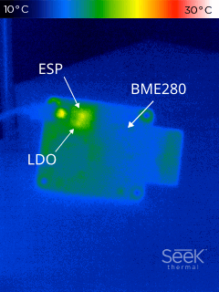

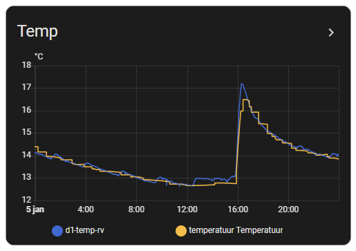

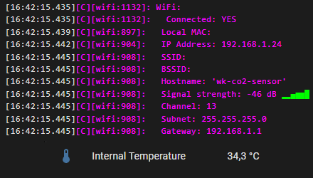

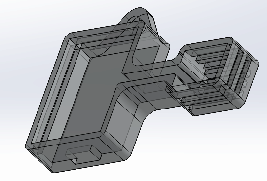

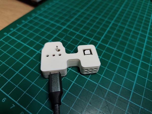

Twee weken terug heb ik een ESPHome-temperatuursensor gebouwd en geïntegreerd in HA. Na veel lezen heb ik besloten om met een BME280 sensor te gaan.
Alles ging goed tot ik de sensor in gebruik nam in HA. Het viel gelijk op dat de meting te hoog was. Na even wat zoeken is het me duidelijk geworden BME280 “self-heating issues” heeft, Dus een behuizing ontworpen met zoveel mogelijk gaten erin, maar dat hielp niet. Er zijn verschillende manieren om dit te compenseren. Ik heb de makkelijkste weg gekozen door offset te gebruiken. Dit heb ik bepaald door twee sensoren te vergelijken, de andere sensor was de Aqara sensor die al jaren daar staat. Dit is wel de minste goede manier van calibreren, maar het gaf me wel een idee. Na paar dagen monitoren kwam ik op -3,6 graden uit.

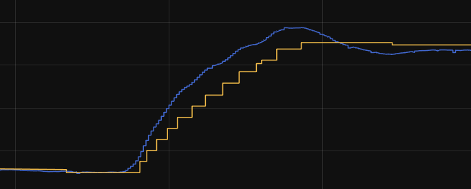

Het draait nu redelijk goed, paar tiendes verschil is te verwaarlozen. De blauwe lijn is de NME280:
:strip_exif()/f/image/VimvPVIOFbAuOnIYZx8W2uYP.png?f=user_large)
Even voor de duidelijkheid; sensor heb ik nodig om virtuele thermostaat aan te sturen, daar was de Aqara-sensor te traag voor. Aqara werkt voor normale situaties goed, maar niet voor dit. Als de virtuele sensor op 20°C ingesteld wordt en Aqara stuurt de ketel uit dan is het te laat, temperatuur loopt op tot bijna 24°C uit, dit is wel verholpen met BME280.
Conclusie is dat je internet niet moet vertrouwen. Dit wist ik al, maar je moet toch ergens beginnen. De meeste deden alsof het een perfecte sensor was, maar heeft toch zijn nukken…
Maar ik ben waarschijnlijk niet slim genoeg om daar les uit te trekken. Volgend project was een presence sensor bouwen. Na weer op internet te hebben gestruind, kwam ik op een LD2450-sensor uit. Het zou een geweldige sensor zijn.

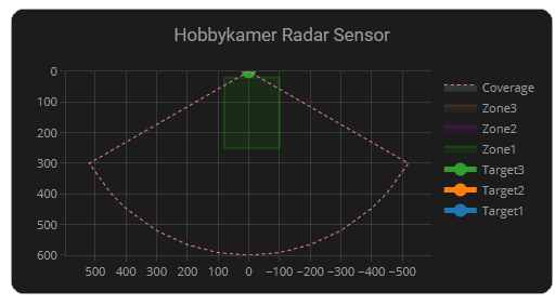

Min of meer is het ook zo, maar stilstaand doel detecteren, ho maar, dat schijnt niet zijn sterkste kant te zijn, maar daar wil ik het juist voor. Na bijna alle kamers in huis te hebben geprobeerd, kwam ik erachter dat het weer te goed was voor het detecteren van dingen dwars door deuren en muren (gipsblokwanden). Uiteindelijk heb ik het in mijn hobbykamer geplaatst. Gelukkig is het mogelijk om zones in te stellen via Bluetooth en een app van HKL (merk van de sensor) of via HA.
Eerlijk is eerlijk, het is wel erg goedkoop om er een te bouwen. Totale kosten voor deze sensor samen met een ESP32 C3 super mini waren maar €5 (en een USB-voeding natuurlijk). Dit voor EU en NL invoerrechten en toeslaggedoe net voor 2026.
Het is ook mogelijk om radar in een dashboard toe te voegen via een custom card:
:strip_exif()/f/image/kVhL00nRqLFByp7pOviusW3A.png?f=user_large)
Omdat ik toch graag stilstaande objecten wil detecteren, heb ik een andere sensor besteld, dit keer een LD2410C. Schijnt beter te zijn voor stilstaan target presence.

De aqara sensor stuurt als ik mij niet vergis elke 5 minuten de actuele temperatuur uit. Omdat de afstand tussen ketel en de aqara sensor te groot is publiceer ik elke x minuten de actuele waarde via MQTT naar mijn Opentherm gateway.
Dus om de paar minuten vind er wel verandering plaats, lijkt mij niet dat je daardoor van 20 naar 24 graden kan doorschieten?
Aqara zigbee sensor die ik had gebruikt "zou" na elk 0,5 °C verschil moeten updaten, maar dat deed ie niet. Soms duurt het wel meer dan 30 minuten voordat het reageert, dit met een volle batterij, dus daardoor was het niet betrouwbaar. Kamer is 9m x 3m met een 500x1800 T22 - 3472 watt radiator, met een temperatuurupdate van 20 minuten (in de meeste gevallen) was het veel te laat.paul-s83 schreef op dinsdag 6 januari 2026 @ 12:23:
Hieronder een voorbeeld van twee sensoren, de blauwe lijn is van ESPHome sensor en de gele lijn is van de Aqara zigbee sensor. Zie update verschillen en hoe mooi de ESP sensor reageert. Dit was een moment toen verwarming aangezet werd.
:strip_exif()/f/image/rAwwY7hVjfmaKoOkCPbIgww8.png?f=user_large)
Moment dat ze elkaar kruisen, zie je dat zigbee sensor hele tijd hetzelfde blijft en dat is meer dan 30 minuten. Graad verschil bovenaan was 1 °C , lijkt niet veel maar dit komt door dat ESP sensor ketel heeft uitgezet, toen het andersom was geconfigureerd, dus zigbee sensor aansturing regelde, ESP sensor was al lang op 20 °C maar zigbee sensor had nog lang niet gereageerd, je ziet het wel langzaam omhoog gaan maar niet snel genoeg updates geeft.

Zo'n BME280 zelf zal geen self-heating issues hebben, dat stroomverbruik meet je in µA. Een ESP met wifi aan verstookt 1000x zoveel. Een andere warmtebron zijn de spanningsregelaars, voor de ESP, en soms hebben BME280 modules ook een (overbodige) regelaar aan boord. Dingen die je kan doen:
- sensor zo ver mogelijk van je ESP
- deep sleep mode van de ESP gebruiken
- clock speed van de ESP naar beneden
Met een warmtebeeld camera is een BME280 niet zichtbaar:

Ik kan even niet bij de sensor, maar hier is de tekening.
:strip_exif()/f/image/dm4KBJEYKGBL5M7TF7eYOJDf.png?f=user_large)
Ik laat het nu zoals het is, ik ben tevreden hoe het werkt, maar volgende keer ga ik daar zeker rekening mee houden.

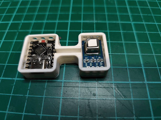

Ik ben net klaar met een 3D tekening voor een SCD41 sensor i.c.m. C3 Supermini. Daar heb ik zelfs veel meer gaten in gemaakt. Ik ga het morgen in elkaar zetten.

Je kan eventueel ook met wat schuim o.i.d. je sensor nog wat meer scheiden van de ESP.Reptile-X schreef op dinsdag 6 januari 2026 @ 19:09:

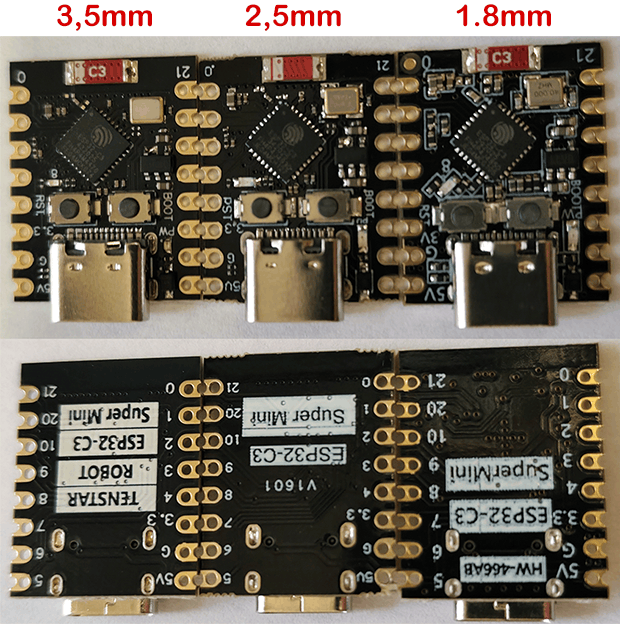

De meeste ESP C3 Supermini's hebben trouwens een verkeerd uitgevoerde wifi-antenne, waardoor het wifi signaal zeer matig is en de chip extra opwarmt. Een kleine antenne modificatie los dat op. (Zie bijv. https://hackaday.com/2025...for-better-esp32-c3-wifi/)
@jvanderneut Weer goeie tips, bedankt, Ik zat te denken om iets in de doorloop te proppen waar draden lopen, thermische overdracht van de draden helpt waarschijnlijk ook niet.
Die antenne is een goeie oplossing, C3 supermini die ik voor de presence sensor gebruik, wordt 55°C met uitschieters tot 60°C. Wifi verbinding lijk goed te gaan tot nu toe.
Ik heb exact hetzelfde model als die gemodificeerde C3. Ik heb er nog 10 van liggen, vorige maand ingeslagen voordat gedoe begint met NL/EU nvoerkosten. Voor het aankomende project heb ik al de behuizing geprint, maar de volgende ga ik wel met zo'n antenne proberen, denk ik. Moet nog wel de juiste draad bestellen daarvoor.

Echt exact dezelfde, tot op de millimeter? Want ik had het nog even nagekeken, en het verschil tussen goed en fout is letterlijk 1 millimeter. Er "hoort" ~3,5mm te zijn van het zichtbare randje tot waar het PCB "gebruikt" wordt (/de eerste/laatste pin) en bij de foute is dat ~2,5mm. Die "C3" bovenaan is de antenne en die hoort vrij geplaatst te zijn, en dat beetje verschil (door het 1mm korter zijnde PCB?) is al "voldoende" dat het bereik flink afneemt.Reptile-X schreef op dinsdag 6 januari 2026 @ 21:30:
Plaatje van Reddit:
Ik had zelf net ook eens gemeten, heb er een paar, ongebruikt, en die binnen handbereik was wel juist. Je zou het natuurlijk ook kunnen zien aan de afstand tussen C3 en de "(soldeer)lijnen" op het PCB, in dat plaatje van mijn vorige post zie je links duidelijk iets van afstand en rechts veel minder. Dat heb ikzelf "nu" niet nagekeken.Reptile-X schreef op dinsdag 6 januari 2026 @ 23:13:
@RobertMe, Ik heb hem toevallig in mijn hand, samen met een schuifmaat, om de behuizing aan te passen. Die van mij is 2.5mm versie.,,,
Maar wel crap dat je nu nieuwe hebt en ze niet goed zijn. Ik heb al maanden terug van dit probleem gelezen. Je zou dus verwachten dat "ze" allemaal hun proces hebben aangepast.
@RobertMe Eerlijk gezegd maak ik me er niet zo druk om. Eerst heb ik al drie dagen draaien geen problemen met verbinding gehad, meerdere malen wireless updates uitgevoerd, anderhalf uur geleden nog gecontroleerd. Het is niet perfect, maar ziet er ook niet heel slecht uit:

CO₂-sensor bij elkaar gesoldeerd en toegevoegd in ESPHome en HA. Ik heb de ESP32-C3 Super Mini gebruikt met de antenne die ik gisteren opgezet had.
Ik heb de eerder gemaakte Presence Sensor met hetzelfde type ESP32-C3 en nieuwe 5cm naast elkaar gezet en het verschil in wifi-verbinding is duidelijk te zien. Temperaturen zijn ook behoorlijk uit elkaar. Natuurlijk hebben beide borden verschillende sensoren nu, maar als de presence sensor niet bezig is, dus geen mensen/dieren in de buurt, dan heeft 'ie weinig te verwerken.

Sensor ziet er zo uit:
:no_upscale():strip_icc():strip_exif()/f/image/OODegU3HQTFJaPqw74XgV6pV.jpg?f=user_large)
ABS printen met veel gaten in de print in een koude hobbykamer, ondanks verwarmde behuizing, was best moeizaam.
@jvanderneut Nogmaals bedankt voor de antene tip, werkt heel goed!

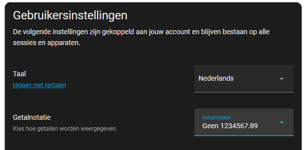

Om mijn eigen vraag hier te beantwoorden, ik heb het gevonden. Duizend wordt nu al 1000 weergegeven i.p.v. 1.000
Het zat in de gebruikersinstellingen van HA, getalnotatie zat op automatisch. Ik heb het nu op Geen gezet:

Volgens mij maakt dat niks uit? De aanpassing die je nu hebt gedaan is puur voor het frontend. Ik zie bij mij ook "Number format: Automatic" met als voorbeeld "1,234,567.89". Maar als ik vervolgens bij DevTools => States kijk staan daar gewoon sensoren in de vorm van 1234567.89. En automations werken ook gewoon met de ruwe state en niet met de formatted state. Dus als de sensor 1000 is dan moet states(...) ook de string 1000 zijn en na de float filter dus 1000 als float. En de rest van het Jinja2 template moet dan ook gewoon werken. De getalnotatie die je hebt ingesteld heeft hier dus geen betrekking op.Reptile-X schreef op woensdag 7 januari 2026 @ 22:20:
Edit/aanvulling:
Ook dus omdat de getalnotatie een gebruiekrsspecifieke instelling is en automations natuurlijk niet gekoppeld aan een gebruiker zijn. Dus er is niet eens een "getalnotatie".

@RobertMe Ik kreeg vandaag 5 super mini's binnen. Omdat wij over de afstand van de antenne op de printplaat hadden besproken, viel me bij de nieuwe gelijk op dat deze meer ruimte had.
Toen dacht ik, ik ga even de andere borden controleren die ik heb, want ik heb de laatste tijd bij verschillende Aliexpress winkels besteld.
Ik heb het even nagemeten, het kan zelfs nog erger dan 2,5mm zijn, ik heb paar tussen zitten met 1.8mm afstand.

Linker heb ik vandaag binnengekregen, met merk Tenstar op, ik had het 3 januari besteld en het heeft maar 5 dagen geduurd voordat het geleverd werd, er is ook geen EU/NL toeslag opgelegd, ik weet niet wanneer ze daarmee beginnen.
Ik heb €1,69 p.s. voor betaald met zo'n choice-optie na €10 gratis verzenden.
:strip_exif()/f/image/y77iRfvJD45EbitouRx11SrS.png?f=user_large)

Daar kwamen de mijne zo te zien ook vandaan. Zo te zien besteld op 12 januari, 2024, en nog niks mee gedaanReptile-X schreef op donderdag 8 januari 2026 @ 16:05:

Vandaag derde CO2 sensor gebouwd met een C3 super mini. ik kan weinig zeggen over hoe accuraat CO₂-metingen zijn, in een goed geventileerde ruimte zakt het tot 420 ppm CO₂.
Wij hebben nu een in de woonkamer en twee in verschillende slaapkamers. De sensor die ik heb gebruikt is een SCD41. Ze zijn niet goedkoop op Aliexpress maar zal wel een dure sensor zijn, 3 sensoren in totaal samen met C3 Super Mini heeft me €63 gekost. Het is toch wel veel goedkoper dan kant en klare sensoren.
Sensor heb ik hier vandaan:

Self heating is nog steeds een probleem, maar was goed te krijgen met offset. Ik heb een gecalibreerde Vaisala meter van werk geleend en daarmee offset bepaald. Na 4 uur metingen ziet het er echt goed uit. Metingen in koude en verwarmde ruimte gedaan om zo goed mogelijk te kunnen krijgen. Elke sensor had toch verschillende offsets nodig.
Een voet geprint waarbij USB-C kabel ingeschoven kan worden, connector steekt net genoeg uit om de sensor op te prikken, sensor wordt door de USB-C connector vastgehouden.
