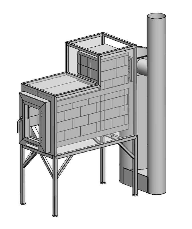

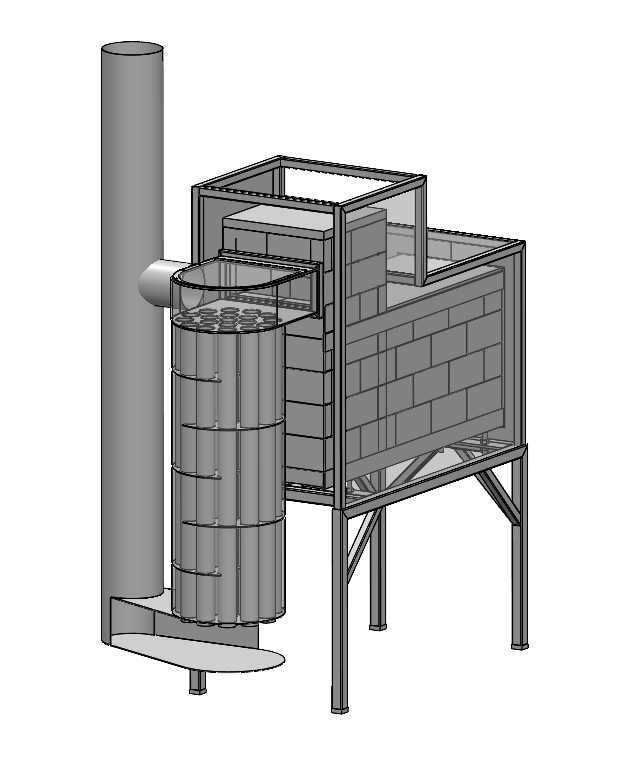

Voor de toekomstige verbouwing ben ik langzaam begonnen met het ontwerpen van een batch rocket kachel.
Waarom ga ik dit doen? Gewoon omdat het leuk is, ik wil kijken of het werkt en om de winterpieken af te kunnen vangen. Tevens hebben we zelf de beschikking heb over voldoende (goedkoop) hout.
Het idee is een batch rocket "Shorty" 200mm te bouwen met daarachter een vlampijpwisselaar om de temperatuur van de rookgassen om te kunnen zetten naar warm water voor zowel de centrale verwarming als sanitair tapwater.
Het idee is dat dit water wordt opgeslagen in een 300L SWW boiler en een 1500L buffervat voor de CV, de gehele installatie komt in de schuur / deel dus de warmte naar de omgeving wil ik zo minimaal mogelijk houden.
In het voorjaar, de zomer en het najaar is de bedoeling dat PV stroom die na het vullen van de accu nog over is deze te gaan opslaan in warm water.
De shorty:
Voor de werking van een batch stove verwijs ik jullie graag door naar https://batchrocket.eu/
Normaal gesproken wordt dit type kachel gebruikt als massaverwarming waarbij er een grote massa verwarmt wordt waarna de warmte langzaam wordt afgegeven aan de omgeving. Deze massa wil ik nu vervangen voor water.
Het is een mooi doordacht en uitvoerig getest principe van Peter Berg dat gebruik maakt van naverbranding van het houtgas zodat het aanzienlijk schoner en met een veel hoger rendement brand dan een normale houtkachel die geknepen wordt. (het zelfde idee wordt toegepast in een houtvergasser)
Als basis wordt een Shorty 200mm gebruikt met een verlengde vuurkamer van ongeveer 720mm lengte.
Hierdoor kan er lang hout gestookt worden en kan de kamer geladen worden met 25 a 30kg hout.
Door het verbranden van 30 kg hout komt er ongeveer 30 x 4.0= 120kWh aan chemische energie vrij.
Voor het project hoop ik een rendement van 80 a 85% te gaan halen.
Dat betekend dat ik ongeveer 100kWh aan energie aan warm water op kan gaan slaan in een buffervat per stooksessie.
Wisselaar:
De wisselaar wordt een RVS vlambuizen wisselaar met 19 buizen 60,3mm met een lengte van 1 meter.
Hierdoor heb ik ongeveer een warmte overdragend oppervlakte van 3.6m2.
Hiermee wil ik het rookgas gaan terug koelen naar ongeveer 100 a 150 graden.
Stel dat ik de 30kg hout in 3 uur kan verbranden dan zou ik een vermogen van ongeveer 30 a 35 kw nodig hebben.
Ik verwacht dat dat wel gaat lukken met de verhouding van 0.1m2 / kW. Volgens mij ligt dit normaal hoger bij houtvergassers en andere wisselaars.
Eerst komt er nog geen by-pass op, mocht ik problemen krijgen met het aansteken van de shorty kan dit later altijd nog.
Besturing:
Uiteraard komen de nodige veiligheidscomponenten op de wisselaar zoals een veiligheidsventiel en een koud water leiding voor het terug koelen bij oververhitting.
Voor de monitoring van het geheel wordt het gekoppeld aan Home Assistant. Die zal de temperaturen in de gaten houden en het uitgaande waterzijdige vermogen monitoren. Hierdoor kan ik ook een inschatting maken van het rendement.
In tussentijd ben ik langzaam bezig gegaan met het ontwerp van een framepje, hierbij is rekening gehouden dat er 100mm isolatie rondom de shorty aangebracht kan worden.
In de bijlage staat een afbeelding van het meest recente ontwerp.
Langzaam verzamel ik wat onderdelen en begin ik langzaam met bouwen.
Ik verwacht wel dat het een maanden project gaat worden.
Tips, opmerkingen, vragen en commentaar is allemaal van harte welkom!
Afbeeldingslocatie: https://tweakers.net/i/q9on47OxCooF14hvZqPs3urgczw=/x800/filters:strip_exif()/f/image/eY0foJCiZRYln2IMc3kbME8K.png?f=fotoalbum_large
Afbeeldingslocatie: https://tweakers.net/i/IwzWh2Z8dBr-hIBuNfaABJ6bp94=/fit-in/4000x4000/filters:no_upscale():strip_exif()/f/image/N6fdqMEckDxVRhTncmi7IjN6.png?f=user_large

Ga je de schoorsteen voorzien van een filter? Ik vermoed dat je groots en vrij woont gezien de beoogde hoeveelheid eigen hout, maar kan me voorstellen dat het voor de luchtkwaliteit wel fijn is.
* pagani heeft wel zijn twijfels bij het concept, in de winter zeg tweedagelijks dertig kilo hout gaan verslepen (ons huis gebruikt op koude dagen 50-60 kWh) een oven in lijkt me vrij snel vervelend worden (plus dat het systeem niet werkt als je niet thuis bent)
Daarnaast hebben wij een 70-80 bomen in de tuin staan, maar dat is bij lange na niet genoeg om elk jaar honderden (of zelfs duizenden) kilo's hout te produceren. Ook is het enorm veel zaag/hakwerk.
Gezien de rappe temperatuurverschillen die kunnen ontstaan: Ik zou niet alleen een overdrukventiel maar ook een onderdrukventiel plaatsen. Imploderende tanks zijn ook niet leuk. Moet er nog ergens een expansievat vat komen om drukverschillen af te vlakken? Lijkt me wel, anders gaat geheid je overdrukventiel elke keer open. En je hebt deze dan nodig op beide systemen (CV en SWW)

Je zegt dat je de rookgassen wil terugkoelen naar 100 a 150 graden.
Maar heb je ook iets van een circuit dat het water in de wisselaar boven een zeg 70 graden houdt?
Conform een laadpomp op bijv een houtcv.
Anders kan ik je alvast wel op een briefje geven dat als je begint te stoken met kouder water het een rookgassen condens feest in je wisselaar wordt.
Dan loopt de zwarte drek onderin je wisselaar tot je water boven de 60 65 graden is.
Overigens heb je ook een speciale reden om die wisselaar niet hoger dan de kachel te plaatsen?
[ Voor 10% gewijzigd door Ronald.42 op 27-03-2026 12:36 ]
  • Daan_96
  • Registratie: Maart 2026
  • Laatst online: 21:57
Uiteraard komt er netjes een ladomat in;)
Deze wordt met een regelaar ventiel om te kijken wat het meest gunstig is betreft rendement icm condens.
De wisselaar naar boven niet echt een reden voor, behalve dat de wisselaar best lomp groot is en de kachel zo op hoogte staat om te vullen.

Hallo Daan,
Ik zit voor mijzelf met hetzelfde idee. De houtkachel in de schuur naast het huis en dan via een grondleiding de warmte richting het huis pompen.
De brine/water warmtepomp zal altijd werken, en als het koud is en de stroomprijzen hoog kan dan de houtkachel aan. als de houtkachel dan op temperatuur is, kan de warmtepomp uit.
Ik werk zelf bij een bedrijf die deze installaties in het groot maakt >500 kW en volautomatisch. Als je vragen hebt qua beveiligingen of aandachtspunten kan ik je wel helpen.
Kan het vriezen op de plek waar de kachel komt te staan? hou dan rekening met glycol in de kachel en een extra wisselaar tussen de 2 verschillende circuits (je wilt geen glycol in je huisinstallatie)
Ik vind de 1500 liter redelijk krap gekozen, dat zou betekenen dat je de kachel alleen aan mag steken als de complete buffer terug is naar 10 graden en dan kan hij hem opstoken naar 80 graden.
Je krijgt die buffer waarschijnlijk niet onder de 30 graden (je afname van de vloerverwarming is 30 graden aanvoer).
Wil je 120 kWh opslaan, dan moet de buffer al 2100 liter zijn (van 30 naar 80 graden)
Installaties met met een rookgasventilator halen ongeveer 20 KW/m2, ik durf niet met zekerheid te zeggen of je de 10 KW/m2 haalt zonder turbulente stroming in de vlampijpen. Ik zou iets meer buizen gebruiken met een kleinere diameter.
Maak je onder de "ketel" ook een schoonmaakluikje?

Hallo Mcied,
Leuk dat je geïnteresseerd bent in het project.
Langzaam begint het ook al een beetje vorm te krijgen.
Het meeste materiaal voor de wisselaar is al binnen, alleen de gewalste mantel moet ik nog even walsen.
Er komen langzaam wat componenten binnen voor de ESP met Esphome aansturing voor de temperatuur uitlezingen, vermogens, rendement en het aansturen van de by-pass klep.
In de vlambuizen komen turbulatoren in de vorm van kettinktjes.
De onderzijde komt een veegluikje en de bovenzijde is ook te openen zodat er met een pijpragger door de wisselaar gegaan kan worden.
De kachel komt op de "deel" vast aan het huis (achterhuis van een boederij)
Het idee is om er 300L SWW en 1500L CV buffer aan te koppelen.
Dan kan er met een 3-weg klep een keuze gemaakt worden tussen:
alleen SWW (buiten het stookseizoen maar toch te weinig PV opbrengst)
SWW + CV voor het stookseizoen.
Beide buffers worden voorzien van een verwarmingselement om PV overschot in te kunnen opslaan als warmte.
Ik denk dat er net als bij jou ook een warmtepomp bij komt voor het tussenseizoen wanneer de PV stroom voldoende is om het geheel op te warmen. De buffer kan dan 'snachts de vloerverwarming blijven voeden.
Dan heb ik altijd iets om op terug te vallen wanneer we niet thuis zijn, er voldoende "gratis" PV stroom is of we simpelweg geen zin hebben om te stoken.
Het boilervat moet er sowieso komen met een WP voor SWW.
Het enige wat er dan nu bij komt is de zelfbouw kachel en de 1500L CV buffer.
De buffer blijft zijn geld wel waard als ik hem weer verkoop als het toch allemaal te complex is. Dan is alleen het geld van de zelfbouw kachel weggegooid.
