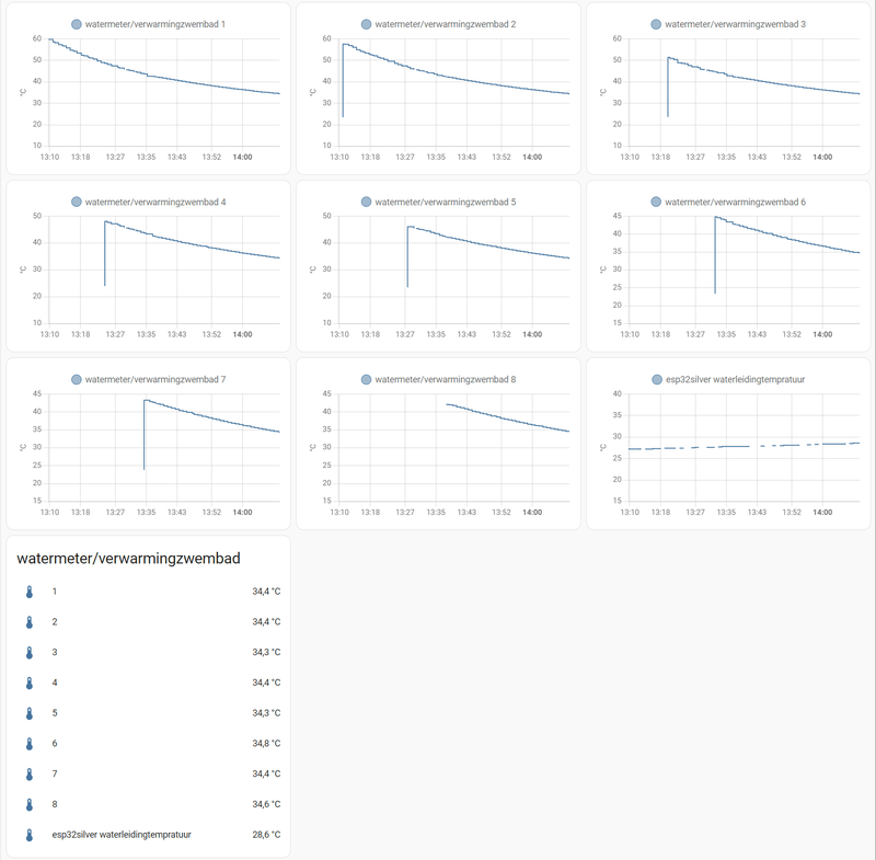

  • jack zomer
  • Registratie: Oktober 2020
hier ook geen probleem behalve een regeltje toevoegen.
wel is mijn zwembadtempratuur nu niet meer werkend.
Dat zal het dallas naar onewire zijn.
Vanavond/morgen tijdens de f1 maar eens bekijken
  • jack zomer
Afbeeldingslocatie: https://tweakers.net/i/vMJ_cDW8SsCk4tXtCP-Prj9bZTM=/800x/filters:strip_exif()/f/image/JXzQDOD4auu1CMX22wsIXKNO.png?f=fotoalbum_large
nu maar weer aan het testen.,
1 t/m 8 zitten op 1 esp zonder verlengkabels.
waterleiding temp zit op een 2de esp32.
voorlopig doen 1 t/m 8 het goed. ga ipv utp kabels nu iets dikkers gebruiken om ze 10 meter te verlengen
en de waterleidingtemp ga ik vervangen voor een andere sensor..
ik hou mijn probleem momenteel op utp kabels gebruiken als verlengmedia

@jack zomer Welke aders gebruikte je op de kabel?
  • jack zomer
Septillion schreef op zondag 23 juni 2024 @ 14:34:
Groen en groenwit voor het signaal.
Oranje en oranjewit voor spanning
Bruin en bruinwit voor ground
Van utp solidcore kabels... In elkaar gedraaid, gesoldeerd, wagos.
Het maakte die uit, niet willen werken
Nu is alles zonder verleng, en alleen de waterleidingtemp lijkt niet helemaal super te zijn..(verbinding valt weg. Zal wel checksum invalid zijn).
Wel happy dat de esp32s en de sensoren gewoon werken
  • Septillion
  • Laatst online: 17:00
Septillion
Dan zou ik juist eens proberen:
Groen: signaal
Oranje: Vcc
Groen-wit + oranje-wit: GND
Of misschien alleen de groen-wit GND. Dus juist het singaal is een paar met GND voeren.
Eventueel een C-tje bij de sensor kan ook geen kwaad. En hoe sterk is de pull op de datalijn?
Het zal inderdaad storing zijn, dus dikkere kabel maakt dan geen fluit uit :)
