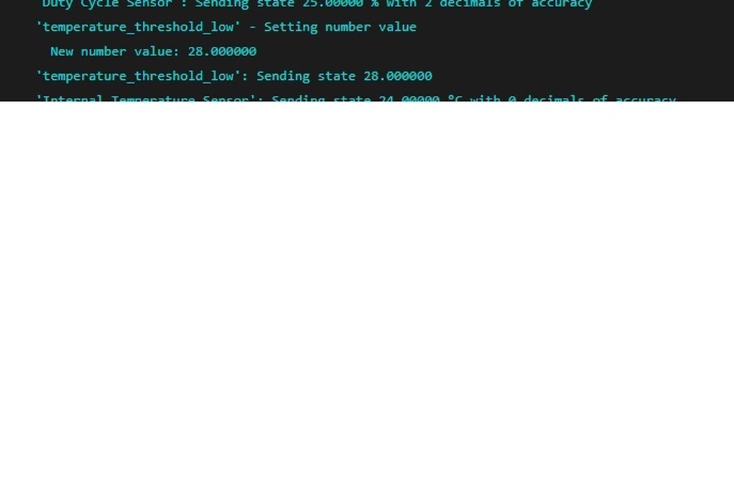

ik ben bezig om een pwn fan door esp te laten sturen op basis van temperatuur en dat werkt
nu wil ik in de webserver 2 sliders hebben waar ik de min temp en de max temp kan instellen
dat alles heb ik nu maar als ik de slider verschuif zie ik dat er een waarde wordt vertuurd
maar zover als ik zie veranderd de waarde in substitution niet
als ik google lijkt het er op dat ik nog iets van een actie moet toevoegen maar dat stuk begrijp ik niet
iemand enig idee wat ik mis en zo ja ook een link naar waar het van daan komt

@vonkkie Substitutions kunnen niet aangepast worden. Dat is puur een copy-past.
Ipv de substitutions wil je dus gewoon de waarde van je number gebruiken. Je substitution is dus hoogstends de default van je numbers.
Dus bijvoorbeeld ipv
C++:
return id(BME280_Temperature).state < id(${temperature_threshold_low});
(wat dus niet correct is at je vraagt nu simpelweg om id("23").)
Maar:
C++:
return id(BME280_Temperature).state < id(temperature_threshold_low).state;
Verder zou ik de numbers niet optimistic maken.

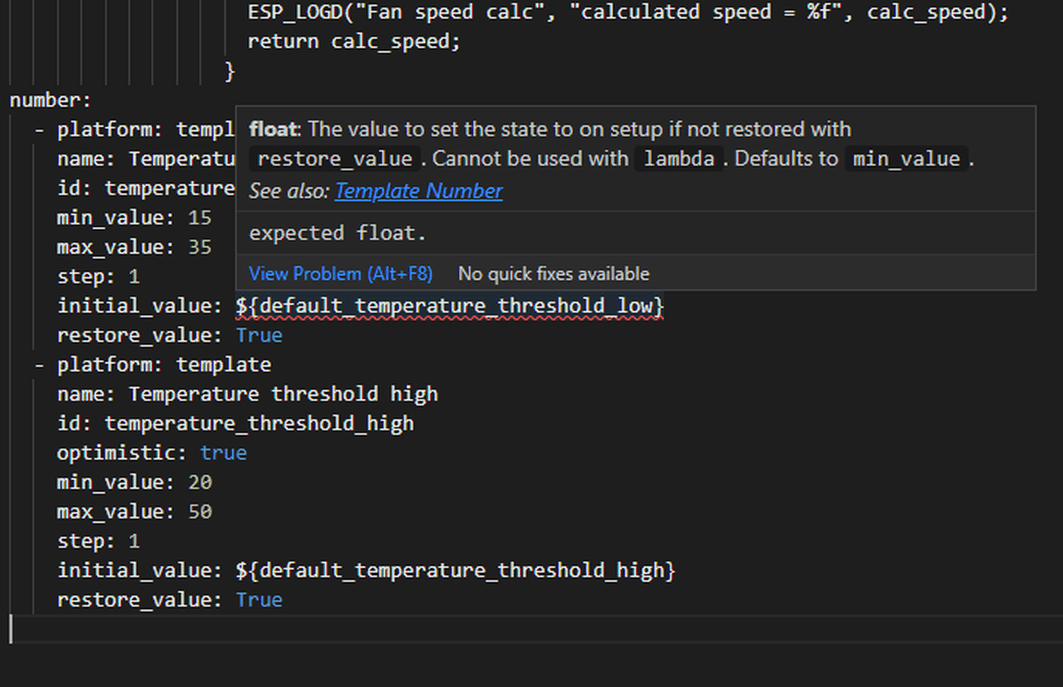

  • vonkkie
  • Laatst online: 22-11 20:19
Septillion schreef op dinsdag 16 juli 2024 @ 13:33:
C++:
Maar:
C++:
Mijn kennis is niet voldoende om jou opmerking te begrijpen
ik heb dit uit diverse dingen bij eengezocht
is de eerste poging om dit toe tepassen

Septillion
@vonkkie De substitution is niets meer dan een find and replace tijdens compileren. Dus waar jij schrijft id(${temperature_threshold_low}) zal dat na de find and repalce dus gewoon id(23) geworden zijn. Pas daarna wordt er naar het programma gekeken. De substitution kan dus helemaal geen andere waarde krijgen maar is puur bedoelt om op één plek, waarshcijnlijk bovenaan, in je config wat in te kunnen vullen.
Maar om dingen te bewaren kan je dus gewoon een number gebruiken zoals je ook aangemaakt hebt. Alleen heb je het number toevallig / verwarrend dezelfde naam als je substitution gegeven. Maar het zijn twee zaken!
Dus waar je nu dus de substitution aan roept (met ${iets}) wil je dus gewoon de state van je nummer gebruiken. En die haal je op met id(id_van_je_nummer).state.
Dus dan wordt het iets als:

Voor optimistic: true was ik wel fout, ik dacht dat het bij een template number niet nodig was. Maar toch wel.
krijg dan deze fout melding
Afbeeldingslocatie: https://tweakers.net/i/pHzhYjM1sD47gh0lv_Zhk9d7h9M=/full-fit-in/4000x4000/filters:no_upscale():fill(white):strip_exif()/f/image/yhVsmE8CtBDIZcuqaLIjxmHW.png?f=user_large

@vonkkie Denk dat ik (of jij) een copy past foutje gemaakt heb. Ik heb de code even opnieuw geplakt zoals hij bij mij foutloos compiled.
Verder niet getest op werking natuurlijk.

weet niet wie van ons het fout had gedaan maar met jou wijzigingen werkt het nu zoals ik het bedacht had
Zeer bedankt
ga nu eens bestuderen of ik kan begrijpen wat jij anders hebt gedaan waardoor het nu wel werkt _/-\o_ _/-\o_ _/-\o_ _/-\o_ _/-\o_ _/-\o_ _/-\o_ _/-\o_

Nu zit ik erover na te denken om mijn display te veranderen.
Ik kan kiezen voor een ILI9341 en dan zonder touchscreen dus de knoppen blijven gebruiken, of kiezen voor een xpt2046 en daarbij 3 fysieke knoppen (dus inputs) vrij spelen op mijn bord. Ik kan zowel 5v als 3.3v leveren want mijn project heeft een aparte voeding. Ik zou dus de VCC en GND extern aanleveren.
Ik zit zelf te denken aan dit display.
Ik heb een bewegingssensor in mijn project en het display zou aan/uit moeten kunnen dmv deze bewegingssensor.
Wat zouden jullie aanraden, qua mogelijkheden en snelheid?
[ Voor 73% gewijzigd door gvdh81 op 02-08-2024 14:20 ]
  • Septillion
  • Laatst online: 21:34
Septillion
@gvdh81 Zijn het warnings? Dan zou ik me er niet te veel van aantrekken... Hoogstens een melding maken want zou naar mijn idee vooral betekenen dat de integratie gewoon te veel blijft wachten.
Je kan ook de ILI9341 maar dat is een SPI display. Naast RST en DC heb je dus nog een SPI-bus nodig (dus een MOSI en CLK, MISO niet nodig). En de backlight is gewoon een losse pin (BLK) die je kan PWM'en.
Wel meer pinnen dus maar SPI heeft veel hogere baudrate.

Het gaat me vooral om de snelheid van mijn menu systeem - daar zit echt wel een 500ms sec vertraging in tussen knop indrukken en dat de display reageert en de beperkte ruimte die ik heb met mijn i2c display. Daarnaast loopt mijn programme soms 'vast' dus ik gok dat dit komt omdat het display niet juist werkt.
Als ik het dus goed lees:
SPI bus: 2x GPIO
Display: MOSI / CLK
Brightness: PWM pin
Dus 5 als ik de VCC en GND al ergens anders vanaf haal.
