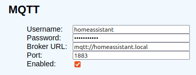

Als volledige noob lukt het me niet om de Climacontrol in Home Assistant te krijgen.
Wat heb ik tot nu toe gedaan:
- Nieuwe installatie HA
- MQTT integratie geinstalleerd
- Climacontrol na een harde reset gekoppeld met de WiFi
- MQTT in de configuratie van de Climacontrol Enabled
Jammer genoeg verschijnt er na deze stappen niet automatisch iets in het overzicht of elders in HA.
Aanpassingen hierna zijn geweest:
- Nieuw wachtwoord in de Climacontrol:
Afbeeldingslocatie: https://tweakers.net/i/GsBRoJ--ORi1ds2CzmG1MeTLE5Y=/fit-in/4000x4000/filters:no_upscale():strip_exif()/f/image/m9nLwoMGl6yzuUNivbxgis3H.png?f=user_large

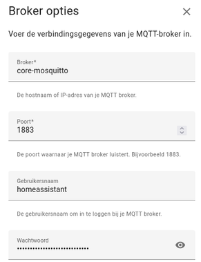

Zelfde gegevens ingevuld in HA - MQTT, zoals onderstaand, maar ook bij broker gewisseld naar mqtt://homeassistant.local en het lokale ip adres. Geen van de opties levert een verbinding.
Afbeeldingslocatie: https://tweakers.net/i/D-2OcVWWiAka3KdHrm30rMxKCM4=/fit-in/4000x4000/filters:no_upscale():strip_exif()/f/image/mOqBNr26GNnNJoIJnJytWB63.png?f=user_large

Home assistant zelf raad zelf mosquitto mqtt aan. Ik zie wel dat de hostname core-mosquitto is en niet zoals ingevuld homeassistant.local
  • _RRM_
  • Laatst online: 06:51
LED-Maniak schreef op zondag 17 november 2024 @ 21:46:
Ik heb geen idee meer.
Officiele mosquitto nogmaals geinstalleerd.
Bij de broker ingevuld: mqtt://homeassistant.local, homeassistant.local, i.p. adres, maar geen verbinding.
Als ik het password niet aanpas, maar default laat staan (__**password_not_changed**__) in combinatie met homeassistant.local als broker, dan is de configuratie wel geslaagd, maar levert geen apparaten of entiteiten op.

LED-Maniak
Heb je al eens geprobeerd of je de verbinding tot stand krijgt met MQTT Explorer?
Als dit werkt dan weet je in ieder geval dat de credentials in orde zijn.
In deze explorer zie je dan ook vanzelf de data voorbij komen van de climacontrol als die ook verbonden is.

Dank voor de suggestie. Ik zal nog met de mqtt explorer aan de slag gaan, kom ik niet verder dan zoek ik de weg richting jouw suggestie.
Overigens had ik het idee door onderstaande zin, dat ik hier niet mee aan de slag hoefde.
(Home Assistant herkent direct de binnenunit door middel van de auto discovery feature, waarna je de airco kan besturen via de climate card in Home Assistant. Voor mijn warmtepomp geldt dit nog niet.)

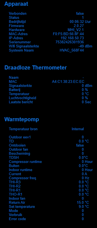

Ik heb zojuist 3x climacontrol geïnstalleerd, wat een drama om te installeren met nog de oude firmware waarbij ze allemaal heatpump - setup heten. WiFi connectie maken was heeeel lastig. Uiteindelijk gelukt, eenmaal nieuwe firmware erop en ze draaien goed tot nu toe. (slechts een uurtje draaiend).
Wat ik in de documentatie zie staan is dat het via autodiscovery plug en play is in home assistant. Mijn units worden niet gevonden door mijn Home Assistant instantie. Ik heb ze voor de zekerheid ook nog met MQTT verbonden (onduidelijk of dat nodig is voor auto discovery) maar ook dan krijg ik in Home Assistant geen melding dat er nieuwe apparaten gevonden zijn. Mis ik iets?
Via MQTT Explorer wel gecontroleerd of ze verbonden zijn met MQTT en dat is het geval, zie keurig een climacontrol topic met 3 apparaten.
Wat mij overigens ook opvalt is het volgende:
Ik heb de temperatuur bij 1 van de units op 18 staan maar wanneer ik, in de webinterface, op het 'i'tje klik dan blijft daar bij "Set temperature" altijd 20.0 staan. Is dat de +2 graden offset die ik nog niet uit de unit heb gehaald?

MrZioN schreef op dinsdag 19 november 2024 @ 19:32:
Excuses. :) Alle modules die nu de deur uit gaan hebben de nieuwe firmware en dus makkelijk met wifi verbinden en ook de setup is eenvoudiger gezien ze allemaal een unieke naam krijgen.
Autodiscovery is een feature binnen Home Assistant ism. MQTT. Dus je moet daar wel MQTT voor hebben draaien. Ik zal dat in documentatie wat verduidelijken. Wat het 'auto discovery' deel is, dat je niet handmatig een apparaat hoeft toe te voegen, configureren en up-to-date hoeft te houden in home assistant. Dat maakt de configuratie een stuk eenvoudiger. Mocht iets niet meer werken door handmatige aanpassingen; Gooi je het apparaat weg en hij voegt zichzelf weer correct toe.
Dat is omdat je de offset in de airco nog aan hebt staan.
Druk de knop onder de binnenunit voor 30 seconden in. Dan hoor je twee piepjes en is de offset uitgeschakeld.

@LED-Maniak Ik loop toch tegen wat zaken aan.
In de woonkamer heb ik de airco ingesteld op 20,5 graden. Inmiddels is 21,5 bereikt maar de airco blijft flink doorgaan. De offset is eraf dmv de aan-/uitknop ingedrukt houden en het bevestigingssignaal gehoord.
Wat diagnose gegevens vanuit Home Assistant.
Afbeeldingslocatie: https://tweakers.net/i/zYRHDaiwvA9g4N0yQE27NtxTdp0=/fit-in/4000x4000/filters:no_upscale():strip_exif()/f/image/rFFyodv7Pknv3HKEjB4h5kXa.png?f=user_large
Externe Sensor geeft 21,6 aan.
Ingestelde temperatuur staat op 22. (Hoe!?)
Retour temperatuur staat op 21,5
Daarnaast heb ik een ruimte waar ik het op een graad of 17 wil houden maar ook daar lijkt ie door te gaan. Ingesteld 16 via Home Assistant. Ik verwacht dan dat de airco niet gaat verwarmen wanneer het er 18 graden is maar toch is dat het geval.
Afbeeldingslocatie: https://tweakers.net/i/_OfFLlgAlX5DCpaS1wHvvr59BO4=/fit-in/4000x4000/filters:no_upscale():strip_exif()/f/image/toh7sMTxSwg0njbzIo3B1RUJ.png?f=user_large
Sensor temperatuur is 18,0.
Ingestelde temperatuur is 18,0.
Retour temperatuur is 18.
Ik hoor graag van je.

MrZioN schreef op woensdag 20 november 2024 @ 18:27:
Lijkt erop alsof de offset nog steeds aan staat en je het nog eens moet proberen via de binnen unit. Soms duurt het even voordat de airco ook werkelijk de offset er uit gehaald heeft.
Het lijkt er op dat sommige airco's niet lager dan 18 graden willen regelen. Dus alles lager dan 18 wordt ingesteld als 18. Dat doet de airco.
Er zijn nog wel wat trucjes te bedenken met een offset, alleen geeft dat weer potentieel problemen als je er ook een WF-RAC aan hebt hangen.

Als HA en MQTT noob is het gelukt om de Climacontrol in Home Assistant functioneel te krijgen met een warmtepomp, dankzij DM-ondersteuning van @LED-Maniak . Hieronder een stappenplan.
- Installeer MQTT in HA; via add-ons of https://www.home-assistant.io/integrations/mqtt
- Maak een user aan in HA voor de warmtepomp / airco. Geef dashboard rechten.
- Open de MQTT integratie in HA en configureren, kies mqtt herconfigureren;
* Broker: homeassistant.local
* Poort: 1883
* User: hier de gegevens van de user aangemaakt in HA
* Password: hier de gegevens van de user aangemaakt in HA
* Volgende, Verzenden en configuratie zou klaar moeten zijn.
- Open het configuratie scherm van de Climacontrol via ip of http://heatpump.local
- Onder MQTT invullen:
* Password: hier de gegevens van de user aangemaakt in HA.
- Enabled aanvinken, Save settings, automatische herstart volgt en langzaam aan verschijnen in HA onder MQTT de entiteiten/sensoren, hierna toevoegen aan dashboard en gaan.

  • Sterke-Jerke
  • Laatst online: 12:38
Zojuist mijn eerste climacontrol aangesloten. MHI SRK20ZZ.
Geupdate naar 2.0.27
Externe device gekoppeld
Afbeeldingslocatie: https://tweakers.net/i/CQR7EhbWTg6zRcdIRrZvJjmWXnU=/x800/filters:strip_exif()/f/image/1Y8LWyUCNpxHse7sc55gobZN.png?f=fotoalbum_large
Het lijkt alsof er iets niet helemaal jofel is.
S.J.
  • LED-Maniak
  • Laatst online: 19:33
LED-Maniak
Welke poort heb je gebruikt van de climacontrol?
Stekker moet in main en daarna in de cns poort van de airco.
Heb je de airco wel echt uit en weer aan gedaan tijdens installatie? Staan auto updates uitgezet?
[edit]
Ik zie nog een paar gekke dingen, laten we het even naar DM verhuizen, dan kijk ik met je mee.
[ Voor 51% gewijzigd door LED-Maniak op 26-11-2024 22:49 ]
  • TokenNekot
  • Registratie: Maart 2020
  • Laatst online: 19:17
Het valt me op dat er veel extra data beschikbaar is onder kopje “warmtepomp” bij de MHI gebruikers. Is dit voor de ME variant niet beschikbaar? Best interessante data 😉
  • LED-Maniak
LED-Maniak
TokenNekot schreef op dinsdag 26 november 2024 @ 22:39:
Nee, helaas. Niet veel. :(
Er zijn wel extra dingen als buitentemperatuur beschikbaar, maar dat werkt alleen als de airco aan staat.
