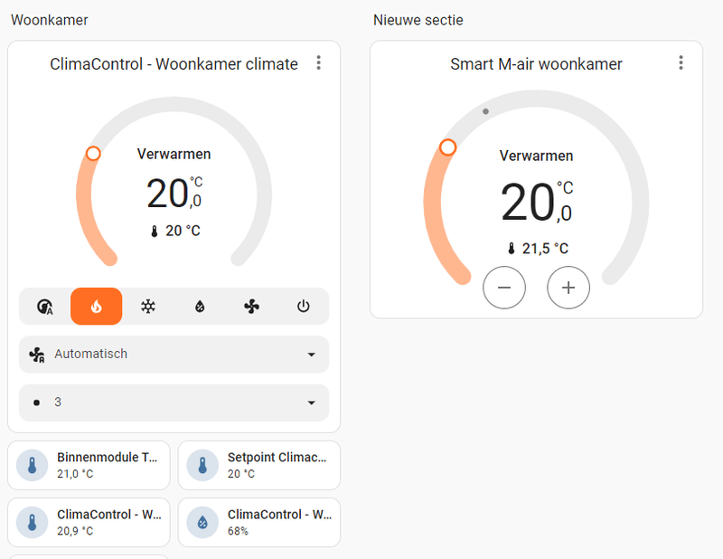

@LED-Maniak , ik heb de smart M-air module gekoppeld aan de Climacontrol. Hierdoor kan ik beide gebruiken voor de bediening van de airco.
Wat me alleen wel opvalt is dat er verschil zit in de Return_air temperature van de Climacontrol en de room_temperature van de smart M-air. Deze zou gelijk moeten zijn toch? Anders weten we niet zeker welke temp de airco gebruikt.
het systeem pendelt er ook lustig op los. Nou is de huidige buitentemp daar ook wel naar natuurlijk. Ik ga straks eens kijken of ik betere resultaten ga krijgen als ik de originele module lostrek.

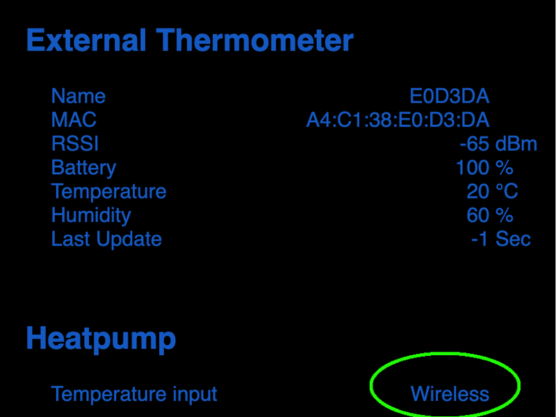

Staat de input op "wireless" of "internal"?
Staat hij op internal, druk dan even op reboot(tandwieltje).
Ik weet zo niet welke temperatuur de smart-m-air API pakt om weer te geven.
[ Voor 39% gewijzigd door LED-Maniak op 09-10-2024 11:48 ]
die staat op 'wireless'.
net de originele module los gehaald. even kijken wat er gaat gebeuren
Pendelen ga je nooit helemaal voorkomen. Zeker als het zulk weer is als vandaag. Dan is de warmtevraag echt heel erg klein. Je kan dan nog spelen met waar je de sensor plaatst. bijvoorbeeld niet direct in de warme stroom lucht.
Als hij op "Wireless" staat dan is het goed en de "Return Air" die je iets verder naar onderen kan uitlezen is de temperatuur die de binnenunit zelf rapporteert. Dit komt overeen met "Temperature" onder het knopje "external sensor"(plus minus een paar tienden want de airco rond zelf af...)

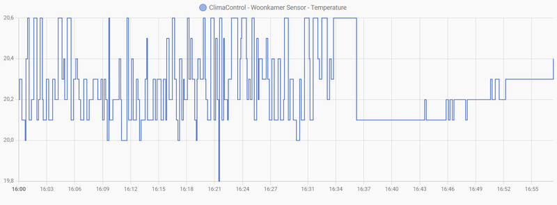

Mocht iemand een externe sensor hebben waarvan de temperatuur op het display relatief veel op en neer beweegt, stuur even een DM. De temperatuur hoort stabiel te zijn en heel af en toe een tiende te bewegen, meer niet. Is dat niet zo, dan heb ik daar een fix voor die je even moet uitvoeren.
en die fix werkt zeer goed! Top gedaan.LED-Maniak schreef op woensdag 9 oktober 2024 @ 15:34:
de fix is om 16:34u geïnstalleerd:
[ Voor 30% gewijzigd door Rijo038 op 09-10-2024 17:00 ]

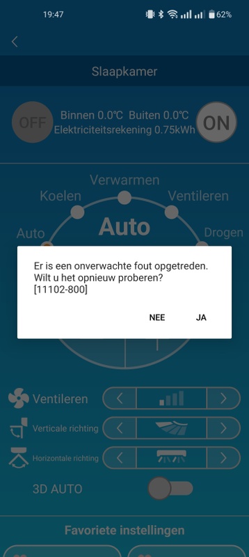

De smart-M-air app weigert helemaal dienst bij deze binnenunit. De unit wordt herkend, maar geeft 0°C binnen en buiten aan. Bij een willekeurige aanpassing krijg ik de volgende foutmelding:
Ik gok dat hij mogelijk wat in de war is.Esumontere schreef op zaterdag 12 oktober 2024 @ 19:48:
Top, dank je wel!

Na een week goed getest te hebben, valt het mij op dat de climacontrol module soms niet te bereiken is lokaal vanuit de browser. Het lijkt soms dat deze in een soort van slaapstand staat, aangezien hij na een aantal minuten wel weer bereikbaar is. Klopt dit gedrag ?

Hebben meer mensen last dat in de smart m air icm de climacontrol en wf-rac dat 3d auto automatisch geactiveerd wordt?
Gisteravond de hele avond netjes stabiel 21 graden in de woonkamer.
Maar vanmorgen om 8 uur begon die weer flink te stoken omdat die op 3d auto sprong en door de offset van 1 graden warmer gaat stoken.
Heb de offset op de airco zelf uitgeschakeld.
Tevens dacht ik dan, laat ik 3d auto wel aan, maar dan sprong die 2 uur later weer automatisch uit.
Heb geen weektimers o.i.d. Ingesteld.

Heb jij WF-RAC werkend met ClimaControl dan? Bij mij doet de Smart-M-Air app helemaal niks meer sinds ik de ClimaControl geinstalleerd heb...LordFather schreef op vrijdag 8 november 2024 @ 11:04:

Ja, bij mij werkt die gewoon.Esumontere schreef op vrijdag 8 november 2024 @ 11:23:
Alleen helemaal in het begin niet, omdat die communicatie probleem had, maar dat was een bekent probleem.
Na 2 uur, kon ik hem weer via de smart m air app bedienen.

Gisteren (lang) bezig geweest om dit werkend te krijgen op een MHI SRK20ZS-WF.
Met 3 verschillende Android(versies) telefoons en Windows 11 laptop geen verbinding te krijgen met netwerk 'Heatpump - Setup'. Zowel met en zonder de originele WiFi module aangesloten.
In eerdere berichten in deze thread gelezen dat het mogelijk is de module hard te resetten om in de Factory Setup te komen. I.p.v. dit met twee personen te doen, twee verlengsnoeren erbij gepakt, waarvan één met een aan/uit knop zodat ik dit alleen kon doen.
Nu werd het netwerk 'Factory Setup - XXXXXX' zichtbaar waar zonder wachtwoord verbinding mee te maken is. Naar 10.0.0.1 gegaan in Chrome en daar kon ik een SSID en een wachtwoord invullen. Er van uitgegaan dat hier de gegevens van mijn eigen netwerk ingevuld dienden te worden en dat bleek ook zo te zijn. Na een keer opnieuw de boel stroomloos te maken was de module verbonden met mijn netwerk en kon ik in mijn router het IP adres vinden en de module bedienen.
Het koppelen met de externe temperatuur sensor ging niet vlekkeloos. Deze werd wel gevonden maar werd niet opgeslagen. Na diverse manieren geprobeerd te hebben is het gelukt door na het opslaan de boel weer eens stroomloos te maken.
Na bovenstaande eens de Smart M-Air app geprobeerd en het was mogelijk de AC hiermee te bedienen, maar ik kreeg wel een foutmelding. Net weer eens geprobeerd en het werkt nu zonder een foutmelding.
Gisteren één keer gehad dat plotseling 3D aan stond en één keer dat de AC uit is gegaan. Het uitgaan zou ook kunnen dat ik per ongeluk het scherm heb aangeraakt. 3D heb ik echt niet zelf aangezet, hetzelfde dus als door een andere gebruiker al gemeld is.
Wat me verder opvalt is dat de module niet altijd juist opstart, zowel na het stroomloos maken of via de button 'Restart ClimaControl'.
Ik zal mijn bevindingen over de verdere werking later posten, daarvoor heb ik het nog te kort aangesloten.
Welke browser gebruik je? Als na het vinden van de sensor moet je dit nog opslaan met de "save" button. De module herstart dan en binnen een minuut zou de sensor te zien moeten zijn bij de gegevens onder het knopje "i".Het koppelen met de externe temperatuur sensor ging niet vlekkeloos. Deze werd wel gevonden maar werd niet opgeslagen. Na diverse manieren geprobeerd te hebben is het gelukt door na het opslaan de boel weer eens stroomloos te maken.
Dat komt als je te snel na het opnieuw opstarten van het systeem de Smart M-Air app probeert te gebruiken. Deze heeft dan nog niet alle gegevens doorgekregen. Wordt aan gewerkt.Na bovenstaande eens de Smart M-Air app geprobeerd en het was mogelijk de AC hiermee te bedienen, maar ik kreeg wel een foutmelding. Net weer eens geprobeerd en het werkt nu zonder een foutmelding.
Ook dit zou gefixt moeten zijn in de nieuwe release.Gisteren één keer gehad dat plotseling 3D aan stond en één keer dat de AC uit is gegaan. Het uitgaan zou ook kunnen dat ik per ongeluk het scherm heb aangeraakt. 3D heb ik echt niet zelf aangezet, hetzelfde dus als door een andere gebruiker al gemeld is.
Wat bedoel je hier mee?Wat me verder opvalt is dat de module niet altijd juist opstart, zowel na het stroomloos maken of via de button 'Restart ClimaControl'.
Ik heb momenteel geen toegang tot de MHI airco die ik gebruik voor testen dus de firmware die nu klaar ligt moet even wachten tot ik er bij kan eind van de week om het te testen.

Chrome.LED-Maniak schreef op maandag 11 november 2024 @ 11:13:
Iedere keer na het herstarten activeert de module eerst weer het netwerk 'Heatpump - Setup' en duurt het een tijd voordat hij met mijn router(Asus, geen mesh) contact maakt. Zou mooi zijn als ik dat kon deactiveren.
Eigenlijk hetzelfde als hierboven, de module gaat eerst in de Setup mode en dan lukt het de module niet altijd om contact met mijn router te maken.

Ik ben verliefd op de ClimaControl - 's ochtends hypermillen op volle porrie en de rest van de dag op minimaal vermogen pruttelen, goeie torrie
(en dit is met twee binnendelen op 20 graden (!!) )
