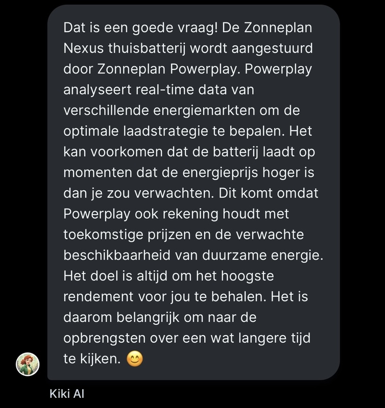

heb het ook aan kiki gevraagd.. hoewel mijn profiel er tot nu toe vergelijkbaar uitzag als zwolle zegt kiki dat dat niet het geval hoeft te zijn...
Nee, niet alle Zonneplan Nexus thuisbatterijen laden en ontladen op hetzelfde moment. Dit komt omdat Zonneplan Powerplay voor elke batterij afzonderlijk de optimale laad- en ontlaadstrategie bepaalt. Dit is gebaseerd op real-time data van diverse energiemarkten en de situatie op het elektriciteitsnet. Dus hoewel alle batterijen dezelfde strategie volgen, kunnen de specifieke laad- en ontlaadtijden per batterij verschillen. 😊🔋

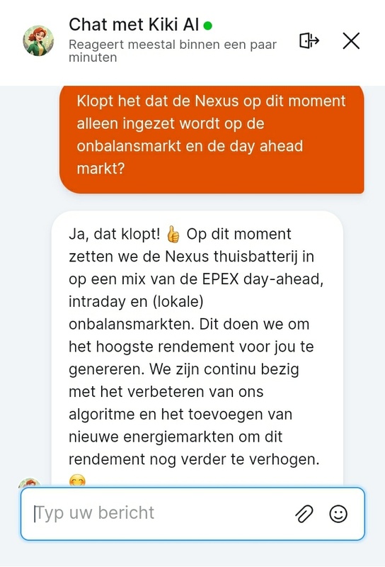

  • FunkyEnyak
  • Registratie: Maart 2023
  • Laatst online: 09:07
houdt powerplay rekening met net congestie in de regio?
Ja, dat doet het zeker! Zonneplan Powerplay houdt rekening met de situatie op het elektriciteitsnet, waaronder ook netcongestie in jouw regio. Het systeem bepaalt de optimale laad- en ontlaadstrategie voor jouw thuisbatterij op basis van real-time data. Dit helpt niet alleen om het maximale rendement uit je batterij te halen, maar draagt ook bij aan het stabiliseren van het elektriciteitsnet. Zo help je mee aan de energietransitie! 😊🔋

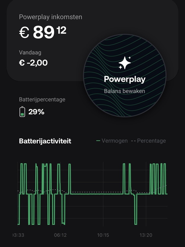

Ik zou nog melden wat mijn eindopbrengst is (met 20 Kw batterij)
En die is maar 4,81
Dat is maar 1 cent meer dan vamorgen om 10.00 uur de opbrengst al was. Daarnaast schakelde de laadpaal terug (die had ik aangesloten tijdens het goedkoopste uur en een half uur daar voor). Dus dat voordeel heb ik ook nog gedeeltelijk gemist.
Ner, ik ben echt niet tevreden nu ik de opbrengst bij anderen zie.
Zoals je ziet was er vandaag veel activiteit.
Het hele spul (de AI en de koppling met laadpaal/zonnepanelen loopt bij mij niet lekker. Een kwestie van "alle begin is moeilijk?"

  • Aimabel
  • Registratie: Februari 2024
  • Laatst online: 18-07 12:46
Afbeeldingslocatie: https://tweakers.net/i/ExjBHv-1wdtLU7RE6RU6ac3usiE=/x800/filters:strip_icc():strip_exif()/f/image/VJbPEkZPqfEY07lXBta0Pw2u.jpg?f=fotoalbum_large
Een rare dag laden op dure momenten en ontladen op goedkope momenten. Met het resultaat van een lege batterij én een negatieve opbrengst. Ik weet wel, wij zien alleen de dayahead prijzen en de markt voor de batterij is een andere markt en je moet over een langere periode kijken. Maar ik ben wel benieuwd of vandaag iemand nog positief heeft gedraaid.
  • Twanroy
  • Registratie: November 2021
  • Laatst online: 21:06
Aimabel schreef op zondag 10 maart 2024 @ 23:11:
Die kan ik ook niet verklaren. Misschien is de AI wat aan het testen...
Ben benieuwd wat de klantenservice (niet Kiki) hierover kan vertellen.

Dit is wat Kiki erover te zeggen heeft:
"De Nexus thuisbatterij, aangestuurd door Zonneplan Powerplay, handelt op meerdere energiemarkten, niet alleen op de onbalansmarkt. Powerplay analyseert real-time data van verschillende energiemarkten om de optimale laad- en ontlaadstrategie te bepalen. Dit zorgt ervoor dat je het maximale rendement uit je batterij haalt. Dus ja, de Nexus is een slimme batterij die op meerdere markten handelt! 💡🔋😊"

het lijkt erop dat de batterij echt alleen op onbalans handelt en niet ook de dynamische tarieven probeert te optimaliseren. De batterij was namelijk leeg rond de laagste prijzen en ging pas bijladen toen we al weer dicht richting piek prijzen gingen (maw toen was er waarschijnlijk onbalans). maar deed niks met de lage en hoge dynamische prijzen op zichzelf.
wauw oke dit is voor mij wel een afknapper. Deels wil ik dat dat ding gewoon stroom opslaat namelijk. Ik ga nog eens bij Frank kijken wat die BliQ kan.

Ja als de kwaliteit van de AI van de nexus/powerplay net zo goed is als Kiki, dan haak ik zeker af.

Kiki zit echt de hele tijd uit haar nek te kletsen daar heb je niks aan...
ik zie op de batterij dat hiij niet op de day ahead prijzen optimaliseert want dan zou hij constant laden als prijzen laag zijn en ontladen als ze hoog zijn...
tevens valt me op dat de batterij op sommige dagen veel handelt maar dat er maar heel weinig rendement wordt gemaakt. maw... volgens mij had die batterij die dag beter niks kunnen doen of alleen dynamisch want dan was er meer verdiend en de batterij zou minder op zijn falie krijgen van alle cycles die gemaakt worden met 0 rendement.

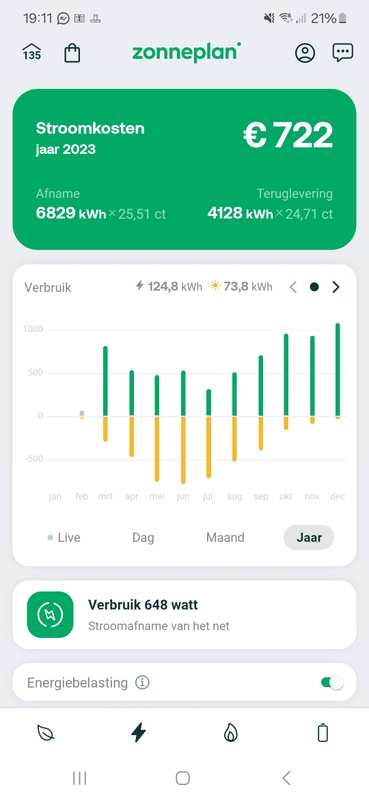

Afbeeldingslocatie: https://tweakers.net/i/7KMziYw59BLNO2BuNmJezAwzQ3k=/x800/filters:strip_icc():strip_exif()/f/image/0ZBChJRYyWqTLgGFsyrC03gZ.jpg?f=fotoalbum_large
Die lage vergoeding valt echt wel mee. Hoe komt iedereen daarbij?
De jaarafrekening;
