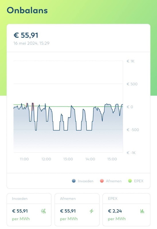

Er liggen nog steeds ook kansen op de onbalans markt. Bijvoorbeeld als de Nexus 50 cent op onbalansmarkt kan verdienen met laden, dan gaat hier weliswaar de EB vanaf (omdat je eigenlijk voor eigen gebruik niet had hoeven laden), maar er blijft genoeg over om deze beslissing te kunnen nemen.
Dus hoewel het accent verschuift naar meer laden van eigen panelen en eigen verbruik maximaliseren, zal de onbalans use case er nog steeds doorheen fietsen.
Mocht dit niet zo zijn en Laag laden en duur ontladen, dan hebben we geen powerplay nodig want zoveel AI is er niet nodig om het komende nachtelijke verbruik te voorspellen en de tarieven zijn dan bekend.

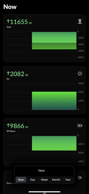

Heb het idee dat het Powerplay algoritme vannacht besloot dat het tijd was te kalibreren en te laden naar 100%. Pijnlijk besluit geweest:
Afbeeldingslocatie: https://tweakers.net/i/qotYl2tkgbeJjh_ELVPoEqKUYaQ=/x800/filters:strip_icc():strip_exif()/f/image/HEBHjY24MDACpwNC9D1ePtpG.jpg?f=fotoalbum_large
Afbeeldingslocatie: https://tweakers.net/i/ot7G7H0dv9mhPz_St2DizRfo2-E=/800x/filters:strip_icc():strip_exif()/f/image/f8uXXIJTuDVzBZD7z8d05mmy.jpg?f=fotoalbum_large
M3P - M3LR - 6320Wp
  • dropkick_nl
  • Laatst online: 11-05 16:29
Idd flinke misser vandaag van het Nexus algoritme.

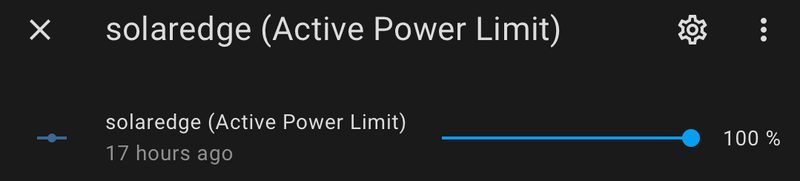

bokkow schreef op woensdag 15 mei 2024 @ 15:49:
Heb iets mogelijks leuks gemaakt en wil dat graag delen. Een soort van loadbalancing voor SolarEdge omvormers ten behoeve van de Nexus
Net als anderen viel het me op dat loadbalancing wel eens werd ingeschakeld wanneer er door zonnepanelen maximaal werd opgewekt en de batterij ook met 15A wilde ontladen. Dan kwam ik op 16A vanuit de SolarEdge omvormer en 15A vanuit de Nexus, bij elkaar 31A en ondanks dat dat vaak lange tijd goed gaat kneep de Nexus dan in een keer af naar 0,5kW; nogal rigoreus.
Nu heb ik Home Assistant, ik heb daar in toegang tot de SolarEdge en ook de powerlimiter functionaliteit.
Dus met behulp van mijn goede vriend Ched Gepeety aan de slag gegaan en ben tot een automatisatie gekomen waarin de SolarEdge omvormer bij een waarde van lager dan -25A wordt teruggeschakeld tot het weer op -25A zit. Daarnaast alleen op afgeronde amperes zodat het niet bij iedere ampere omhoog of omlaag gaat en met een vertraging van 1 minuut na iedere wijziging.
Ik ben nu nog in de testfase. Zon opbrengst is nihiel dus het kan even duren voor ik het resultaat rapporteer maar mogelijk zijn er hier mensen die iets dergelijks kunnen gebruiken als voorzetje om het zelf ook op te lossen.
Ok, nog niet uitgebreid getest maar het werkt :)
Voor mensen met Nexus en SolarEdge omvormer die willen "loadbalancen" op hun zonnepanelen:
Je hebt nodig:
-Home Assistant
-Een manier om iedere fase waar je op teruglevert met zonnepanelen uit te lezen (ik heb HomeWizard hiervoor)
-Lokale modbus toegang tot de omvormer (niet moeilijk, uitleg hier)
-Probeer deze slider in HA eens handmatig op een andere waarde dan 100% te zetten, springt ie na een paar seconden terug dan kan een firmware update van de omvormer helpen of in het SolarEdge topic staat ook beschreven welke instellingen je kunt proberen om dit op te lossen.
Afbeeldingslocatie: https://tweakers.net/i/ErV424KFo-Z4VCeqnh5mUUFzxPE=/800x/filters:strip_exif()/f/image/RzRRUb69BE9Ao7aGLNfTNEPP.png?f=fotoalbum_large
Vervolgens maak je in configuration.yaml het volgende aan:
input_boolean:
  solaredge_threshold_reached:
    name: SolarEdge Threshold Reached
    initial: off
Deze gebruiken we later om het vermogen weer vrij te geven nadat eerst het vermogen beperkt is geweest.
Dan maak je twee automations aan:
alias: Verlaag vermogen SolarEdge
description: ""
trigger:
  - platform: numeric_state
    entity_id: sensor.p1_meter_UNIEKE-ID_active_current_l1
    below: -24
action:
  - service: number.set_value
    data:
      value: "57"
    target:
      entity_id: number.solaredge_active_power_limit
  - service: input_boolean.turn_on
    data: {}
    target:
      entity_id: input_boolean.solaredge_threshold_reached
Uitleg
Ik heb er voor gekozen bij -25A te laten terugschakelen, ik ga nog proberen welke waarde het beste is. Wat ik nu heb gezien is dat de Nexus gaat loadbalancen bij -25A na een halve minuut maar dat is niet 100% zeker.
Ik heb nu nog een vaste waarde van 57% gekozen omdat dit bij mijn 1 fase omvormer uitkomt op -9A en dus een totaal van -24A op fase L1 (bij mij) aanhoudt ook hier geldt dat ik dit nog verder finetunen. In eerste instantie had ik een dynamische formule gemaakt maar realistisch gezien is dat eigenlijk maar weinig zinvol omdat de Nexus maar grofweg twee modi kent; aan of uit (ja en een zielig beetje onder DLB). Reken dus voor jezelf uit hoeveel Ampere je naast de Nexus nog terug wilt leveren en op welke fasen.
Daarnaast zet ik een waarde "aan" zodat het duidelijk is dat deze automation is getriggered geweest.
alias: Verhoog vermogen SolarEdge
description: ""
trigger:
    above: -20
condition:
  - condition: state
    state: "on"
action:
    data:
      value: "100"
    target:
  - service: input_boolean.turn_off
    data: {}
    target:
Uitleg:
Zodra het vermogen op L1 weer boven -20A uitkomt (dan is de Nexus in ieder geval weer gestopt met ontladen) EN die waarde staat aan dat de verlagende automation getriggered is geweest, dan wordt het maximale vermogen van de omvormer weer vrijgegeven en die boolean teruggezet op "Off" tot de volgende keer dat de verlaging wordt getriggered.
Het werkt :7 Ik hoop dat er meer iets aan hebben, let wel: natuurlijk allemaal op eigen verantwoordelijkheid ;)

bokkow schreef op zaterdag 18 mei 2024 @ 11:01:
Je hebt nodig:
-Home Assistant
input_boolean:
    initial: off
description: ""
trigger:
    below: -24
action:
    data:
      value: "57"
    target:
    data: {}
    target:
Uitleg
description: ""
trigger:
    above: -20
condition:
  - condition: state
    state: "on"
action:
    data:
      value: "100"
    target:
    data: {}
    target:
Uitleg:
Afbeeldingslocatie: https://tweakers.net/i/3bR2DNlndJJLfPe2liKTSa35l0U=/x800/filters:strip_exif()/f/image/LfZva1641H96GuP2AkvFyosB.png?f=fotoalbum_large

Afbeeldingslocatie: https://tweakers.net/i/ns6qWNht9QPkCGC6PZgc4HuBaEA=/232x232/filters:strip_exif()/f/image/DwbhRHE7D4q5Og3G8IgXYSjg.png?f=fotoalbum_tileAfbeeldingslocatie: https://tweakers.net/i/HmtDTOVyViJ6zescsp-RWFXCcbI=/232x232/filters:strip_exif()/f/image/k2JdzlEjY9wQBRq8Ksc2c7qR.png?f=fotoalbum_tile
Hoi, ik heb de batterij vanaf afgelopen maandag in werking. Nu weet ik dat Powerplay keuzes maakt welke niet altijd logisch lijken als je kijkt naar de day-ahead tarieven. Dat maakt me dan ook extra benieuwd naar een verklaring waarom bijvoorbeeld net met het laagste uurtarief van de dag, meerdere keren ontlaad werd en opladen minimaal bleef. Zijn er wegen om de beredenering te achterhalen welke vrij toegankelijk zijn?
  • de Peer
  • Laatst online: 22:34
de Peer
under peer review
Stip_88 schreef op zondag 19 mei 2024 @ 14:13:
[Afbeelding][Afbeelding]
Nee dat is niet openbaar. Zonneplan bedient jouw accu en geeft geld aan jou. Hoeveel dat bepalen zij
