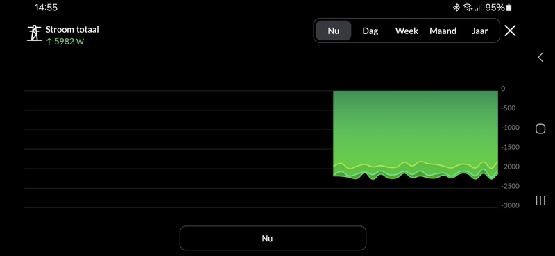

Je weet toch dat de data nooit echt live is. Het is via 4G en daardoor per 5 minuten pulsen.
Hier heeft de Nexus dat vandaag ook opgebracht trouwens, geen verschillen :)

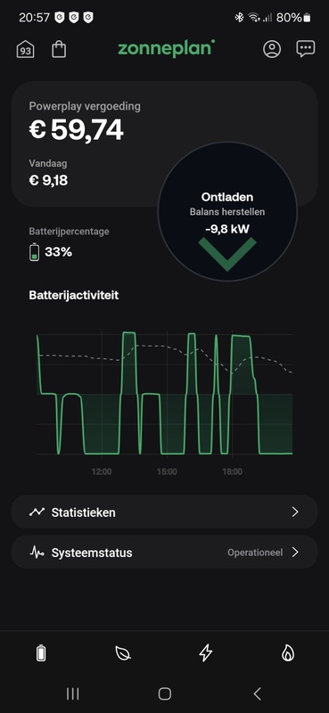

Afgelopen vrijdag is de batterij geplaatst. Helemaal tevreden daarover.
Wat me sinds vrijdag opvalt is dat, naast de powerplay-vergoeding, ik wel degelijk een verschil zie bij eigen stroomverbruik. Tot afgelopen vrijdag was de prijs per dag gemiddeld voor afgenomen electriciteit hoger dan de prijs voor teruggeleverde electriciteit (18 zonnepanelen).
Vanaf vrijdag is het precies andersom, wat ik niet zou verwachten en al helemaal niet met die negatieve prijzen afgelopen weekend.
Dus het lijkt er toch wel degelijk op dat die batterij wat doet met de zonnepanelenstroom voor de meter, terwijl ik er vanuit ging dat dat geen invloed zou hebben.
Alleen maar beter, als dit zo is, maar strookt niet met wat ik lees op dit forum.

Jouw thuisverbruik is maar een fractie van wat de batterij doet. Het gemiddelde tarief voor afgenomen en teruggeleverde stroom wordt nu veel meer bepaald door de acties van de batterij.
Ik heb stille hoop dat er een toggle komt in de app zodat je het verbruik van de batterij kan filteren in de grafiekjes en overzichten (net zoals dat je nu de prijzen met en zonder energiebelasting kunt tonen).

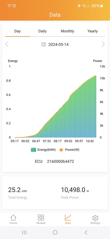

Ik zie de laatste dagen vrijwel continue DLB aanstaan op m’n nexus. Ik heb een vermoeden waardoor dat komt maar hoor graag jullie ideeën. Ik heb een 3x 25A aansluiting met een 1-fase 4kW omvormer. 25A x 230 = 5,75kW. Klopt het dan dat als de nexus teruglevert a 3,33kW dat die in DLB gaat als de zonnepanelen >2,42kW levert? Want dat is bijna de hele dag in de zomer. In DLB gaat de nexus structureel terugleveren op 0,4kW, waardoor veel capaciteit onbenut blijft gedurende dag. Hebben meer mensen hier last van en eventueel zelfs een oplossing?

Afbeeldingslocatie: https://tweakers.net/i/rulVkqlSUzt4qNStt5i6crlw8dY=/x800/filters:strip_icc():strip_exif()/f/image/gciYvhr064RFTEm32tn46HR1.jpg?f=fotoalbum_large
Afbeeldingslocatie: https://tweakers.net/i/A7ecB-x3IrXPdLtCgJ4Ah030rcc=/x800/filters:strip_icc():strip_exif()/f/image/W7YceUjuy5Swm0QRgujKBWmo.jpg?f=fotoalbum_large
Ik heb denk ik hetzelfde idd. Is je huidige opbrengst vandaag vergelijkbaar? Ik zie heel veel DLB maar heb qua opbrengsten ongeveer een 50 cent minder dan andere gebruikers zonder problemen dus lijkt erop dat hoewel ik veel dlb meldingen krijg de accu toch redelijk kan (ont-) laden. Ik word vandaag gebeld door ZP daarna hopelijk meer info..

Robinies schreef op dinsdag 14 mei 2024 @ 11:01:
mogelijk nog eerder. Als je 4 kW teruglevert, blijft er op die fase vrij weinig ruimte over voor de Nexus. En volgens mij kan ie maar in 2 standen; knetterhard, dus 3.3kW/fase, of naar 0.4kW in dlb.
Oplossingen zouden kunnen zijn: het installeren van een 3f omvormer, ipv1 fase, of je pv uitzetten, of een straalkachel op de fase van je PV het vermogen laten affakkelen ;)
Ja heb ik ook last van. Ik heb een 3 fase 8kW omvormer + 1 fase 3,5kW omvormer.
Ik schakel mijn 1 fase systeem sowieso uit op zonnige dagen, zodat de 3 fases maximaal benut kunnen worden. Op dagen met negatieve prijzen schakel ik alles uit, waardoor de batterij vrij spel heeft (geen DLB).
DLB houd rekening met de ruimte die er binnen de aansluiting is en als zonnepanelen deze gebruiken kan de accu niet ook nog flink vermogen terugleveren.
Voor zover k weet kan DLB niet per fase apart optimaliseren, dus als 1 fase vol is, handelt deze alsof alle 3 vol zijn.
In termen van oplossingen: (1) Je 1 fase omvormer naar 3 fase omvormer omzetten of (2) ZP zover krijgen dat DLB per fase regelt en (3) bij negatieve prijzen omvormer uit.

  • Robinies
  • Laatst online: 31-10 22:32
WouteruitTB schreef op dinsdag 14 mei 2024 @ 11:16:
Ik zit pas op €1,60. Vanochtend niet kunnen ontladen tegen gunstige prijzen helaas…

Rover34 schreef op dinsdag 14 mei 2024 @ 13:46:
Ik zie vandaag iets geks: de Powerplay batterij dagvergoeding loopt terug van €5,25 vanmorgen naar €5,05 nu?!?
Zo gaat dat wel eens.
Iemand legde het eerder al uit.
Hieronder de grafiek van de opbrengst:
Afbeeldingslocatie: https://tweakers.net/i/iJJbuaWkgboIlplFUB2A-br1cfg=/800x/filters:strip_exif()/f/image/B8J6l7kztMA9yWS8Xg1dkoL5.png?f=fotoalbum_large

Zelf heb ik een eenfase omvormer omgewisseld voor een 3 fase omvormer en kan bevestigen dat daarmee DLB nauwelijks meer voorkomt. Je kunt daarnaast in de meeste omvormers ook het piekvermogen begrenzen op 7,25 kW ( + je standby verbruik) zodat DLB nooit inkomt bij terugleveren. Of inderdaad automatisch het teveel aan stroom laten opmaken (ik heb zelf een 3 fase e-boiler van 7 kW / 1500 liter die automatisch aan kan in deze situatie, binnenkort komt daar een 3-fase warmtepomp bij 8) )

Afbeeldingslocatie: https://tweakers.net/i/MJzHBeVW6ETerKf_HbU49yPwEjg=/800x/filters:strip_icc():strip_exif()/f/image/z2GEGh5PLKHHzCFhjAdcorRR.jpg?f=fotoalbum_large
Afbeeldingslocatie: https://tweakers.net/i/LISdM0umePcdUAeiRHOJUoHNeFk=/800x/filters:strip_icc():strip_exif()/f/image/SLdxVhjtACiK2JE4paP36mK5.jpg?f=fotoalbum_large
Afbeeldingslocatie: https://tweakers.net/i/3Reblgh6iCO44Rgq8vP3q-0QYAM=/x800/filters:strip_icc():strip_exif()/f/image/H9fEX2cg2vj68qSszThtuUtL.jpg?f=fotoalbum_large
Ik ben vandaag aan het "affakkelen" geweest na uitzoeken hoe de zonnepanelen verdeeld zijn over 3 fases en welke andere gebruikers ik dus aan kan zetten om alles een beetje binnen de perken te houden tussen 10 &16 a 17.00 uur (want dat wekken mijn panelen teveel stroom op; iig op 1 fase..)
Bijna de gehele dag geen DLB meer gezien en ben benieuwd naar wat de stand bij andere gebruikers momenteel is.
Twijfel ook erg wat nu de volgende stap gaat worden met ZP want de set staat nu een dikke week en ik ga niet elke zonnige dag een kachel buiten aanzetten, extra airco's aan etc en dan ook nog een kijken over de dag wanneer ik iets meer moet aanzetten voor de balans en wanneer ik juist extra ontvang door minder apparaten aan te hebben etc.

Om 21:00 uur: 9,16 euro (20kW)
  • Leftblank
  • Laatst online: 21:20
@WouteruitTB €10.38 hier om 21:03, geen DLB-interacties gehad vandaag zover ik zie.
  • TKroon
@WouteruitTB kun je niet beter je PV output beperken ipv stroom verkwisten?
Daikin Altherma 3 LT 8 kW + 16 kWp PV

@Buns & @Leftblank bedankt voor de info, ik liep met DLB ongeveer 50 cent a euro dus blij om te zien dat vandaag met een kort moment DLB ik redelijk op hetzelfde uitkomt.
@TKroon Ik zou graag willen maar heb nu via 2 zekeringen 3 setjes zonnepanelen lopen van AP System met eigen micro omvormers (24x340wp, 12x360wp & 12x410wp) zoals ik begreep en zie redelijk netjes verdeeld over de 2 zekeringen en de 3 fases.
Maar ik heb qua fases 1:loods+wasmachine,droger&eboiler, 2:keuken, 3:rest van het huis)
Loods vol met airco's,veel verlichting en apparaten en dus genoeg om aan te zetten als de zon schijnt, keuken & huis blijkt nu al lastig te zijn want daar 2 airco's die je "nuttig" kunt aanzetten tijdens de zonnige uren maar verder lastig gezien een vaatwasser na 2.5 uur wel klaar is en niet altijd aan hoeft,wasmachine,droger etc ook allemaal net zo... Zou graag willen en zit al te denken om anders maar via een verlengkabels oid de keuken naar de loods te kunnen verplaatsen oid...
