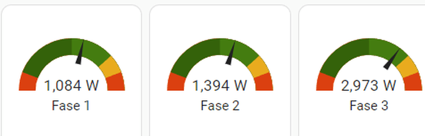

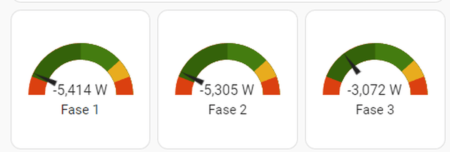

  • Maurice v/d Zwaan
  • Laatst online: 09:36
7200W aan het opwekken... Warmtepomp SWW aan (1500W), Huis (1500W), Wasmachine etc.
Vervolgens gaat de Nexus gewoon 10kW opladen
Afbeeldingslocatie: https://tweakers.net/i/2FViHIiT7tumFWZ50i7WCoAtefA=/full-fit-in/4000x4000/filters:no_upscale():fill(white):strip_exif()/f/image/HMTPG867IG7CTYfKPgK6EqLe.png?f=user_large
even later nog steeds zelfde opwek, zelfde verbruikers, nexus 10kW ontladen
Afbeeldingslocatie: https://tweakers.net/i/ViOJA33XHhPQfCKkwkZZ6X8W6wE=/full-fit-in/4000x4000/filters:no_upscale():fill(white):strip_exif()/f/image/u4niORWdnpvo5j3Wc26YvZ3V.png?f=user_large

  • Maurice v/d Zwaan
pzijde schreef op zaterdag 11 mei 2024 @ 15:26:
Zolang je onder de 25A per fase blijft (import of export) gaat het prima.
Het was ook een reactie op de claim dat DLB actief wordt bij 2.5kW op een fase, ik zie volgens mij dat gedrag niet.
Overigens is 30A ook geen probleem, zolang dat maar niet een uur het geval is.

  • Maurice v/d Zwaan
pzijde schreef op zaterdag 11 mei 2024 @ 17:08:
Ik neem aan dat de grafieken inclusief de Nexus is. Anders zou je boven de 25A komen en kan de hoofdzekering springen.
Die -5415 is nexus 16A * 230 = 3680 en panelen 7200/3 = 2400, gecombineerd met een beetje huisverbruik
Zoals al eerder in deze thread besproken springt je hoofdzekering niet boven de 25A... Er is een magnetisch deel wat direct springt bij 100A oid, en een thermisch deel wat pas springt na 'opwarming'. Alles afhankelijk van de karakteristiek etc, maar de meeste hoofdzekeringen in woonhuizen kunnen bijv. 30A prima een half uur lang leveren.

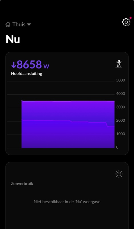

Iemand info wat hun batt. vandaag deed.
Mijne gaf tussen 10 & 15.00 uur bijna elke keer DLB actief melding en leek toch ook soms wel normaal te (ont-) laden..
Ben benieuwd hoeveel mijn situatie nu anders is met andere normale situaties.
Ohja en ter info; ik heb de 20kwh..
[ Voor 3% gewijzigd door WouteruitTB op 11-05-2024 22:08 ]

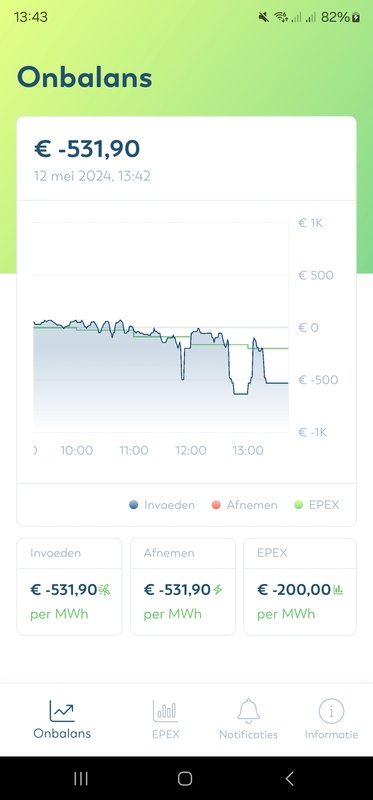

Het blijft vreemd hoor powerplay, hij stopt gewoon met laden voor een lange tijd terwijl er onbalans is en lage prijzen.
Afbeeldingslocatie: https://tweakers.net/i/Q6v6s9L-wkrFgtaDVLFl1xKb2Do=/x800/filters:strip_icc():strip_exif()/f/image/EarKoT5Ukdzdp2ltzIyOezYa.jpg?f=fotoalbum_large
Afbeeldingslocatie: https://tweakers.net/i/XR9DbgsWxFPWXUo2LaXVx62jIEk=/x800/filters:strip_icc():strip_exif()/f/image/24wUoQOpqyLigRcgVQOEVlip.jpg?f=fotoalbum_large
En nu wanneer de onbalans prijzen licht positief zijn staat hij weer te laddn voor een tijd
[ Voor 33% gewijzigd door Verwijderd op 12-05-2024 16:40 ]
  • pzijde
  • Laatst online: 12:40
Onbalans wil zeggen, meer of minder energie dan verwacht. Er kan dus ook vraag naar energie ontstaan als de zon schijnt. Bijvoorbeeld omdat er net wat meer bewolking is op andere plekken of minder wind.
Bovendien moet de accu ook regelmatig ontladen om later weer te kunnen volladen. Het heeft dus wel degelijk een negatieve impact op het rendement. Zonneplan heeft dat aan mij ook bevestigd.
