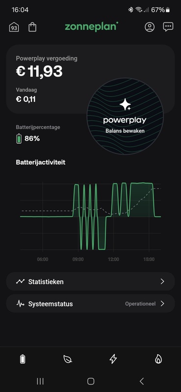

Hij staat. Had nog een hoop voeten in de aarde, maar Ok.
Volgende week ga ik de Shelly er tussen zetten, dan kan ik meer zeggen over het gedrag en verbruik.

  • Buns
  • Registratie: Februari 2024
  • Laatst online: 17:08
Biet80 schreef op dinsdag 7 mei 2024 @ 08:26:
Al 12 uur (sinds 20:16) geen activiteit van de Nexus, systeem is operationeel volgens de app. Iemand met hetzelfde gedrag? Er is onbalans maar misschien net niet voor de juiste prijs?
Afbeeldingslocatie: https://tweakers.net/i/3VXBUXtlvHwX0cjSPHSGfL_e3VY=/x800/filters:strip_icc():strip_exif()/f/image/X1HbzARF0jP3JVxvcCILX5Cy.jpg?f=fotoalbum_large

Ja, dat was gisteren ook zo en klopt wel met wat we hier zien. En toen tussen 17.00 en 18.00 ineens 6 EUR aan onbalans opbrengsten.
Afbeeldingslocatie: https://tweakers.net/i/2TMnWURjlftC66LRdgftU3SUJ7U=/800x/filters:strip_exif()/f/image/qWkKZHotLbtd8VHZTuGyOG6q.png?f=fotoalbum_large
