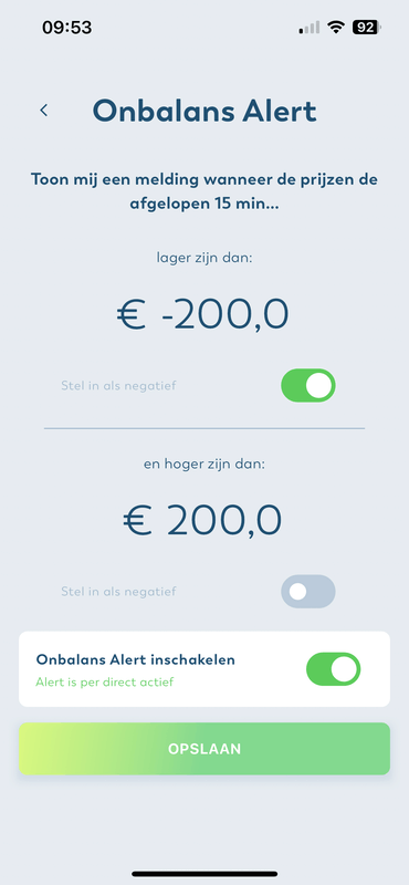

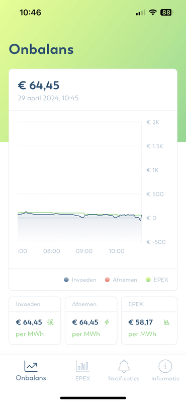

Met de Enius app voor iOS kun je trouwens een push notificatie instellen als de onbalans een bepaalde threshold overschrijdt. Dan weet je of het ook de moeite waard is om in de Zonneplan app te checken of de accu dat ook opgepakt heeft.
Afbeeldingslocatie: https://tweakers.net/i/GksLVSLgIhkXRKT0LB5fSqiJHPw=/x800/filters:strip_exif()/f/image/TxOPkfAm1fkkBhTNVKRIgq0D.png?f=fotoalbum_large
Afbeeldingslocatie: https://tweakers.net/i/AF7U2sm2_dlCXSlpMkPMWyoEtHw=/x800/filters:strip_exif()/f/image/XlWUBALAksra2flMIODlKFCC.png?f=fotoalbum_large

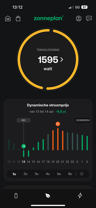

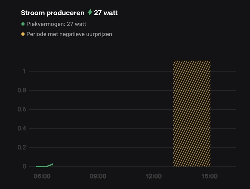

Morgenmiddag 2 uren met een negatief day ahead tarief. Niet direct van toepassing op wat de Nexus doet maar ik ben benieuwd of er dan ook hogere onbalans verwachtingen zijn. De PowerPlay vergoeding voor de zonnepanelen kunnen mogelijk wel interessant zijn morgen.

Morgen 2 uur lang ver negatieve stroomprijzen. Iemand een idee wat onze Nexus gaat doen in die 2 uren?

dropkick_nl schreef op dinsdag 30 april 2024 @ 17:55:
In 6 uur tijd ongeveer 40 cent verschil in kale prijs. Lijkt me wel de moeite om op te laden en dan 6 uur later weer te ontladen

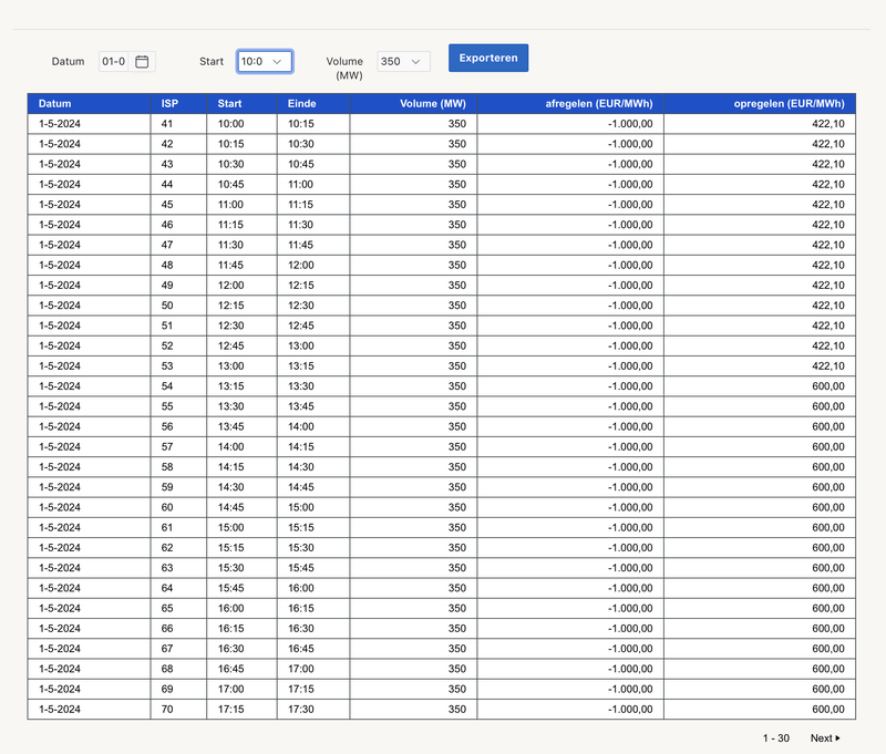

Algoritme mag nog wel wat beter, Nexus heeft zich op het een na duurste tariefmoment compleet volgeladen bij mij, en daar voor ook nog bijna een euro verlies geleden op de onbalansmarkt....Afbeeldingslocatie: https://tweakers.net/i/2ZPuNpfniQqFm757mvBOCAzUWIU=/full-fit-in/4000x4000/filters:no_upscale():fill(white):strip_exif()/f/image/wjgI25S3P2ivJt4IcKczYMGJ.png?f=user_large
Afbeeldingslocatie: https://tweakers.net/i/qyzKrWxYVHcyu7vZXnlHB8S3kv4=/full-fit-in/4000x4000/filters:no_upscale():fill(white):strip_exif()/f/image/orHKb4z7GHz8fbrhRkzOmoDV.png?f=user_large

_Richie_ schreef op dinsdag 30 april 2024 @ 18:27:
Dus alleen op de day ahead kan de Nexus al bijna 8€ verdienen… eens kijken wat ZP AI kan dan…

Maurice v/d Zwaan schreef op dinsdag 30 april 2024 @ 19:45:
Lijkt er toch op dat het goed gaat met vol ontladen nu, en onbalans op 60ct/kwh.
  • BertBertjes
  • Registratie: Augustus 2016
  • Laatst online: 22:38
Maurice v/d Zwaan schreef op dinsdag 30 april 2024 @ 20:28:
Inderdaad, rare vindt ik nu dus wel dat sinds een week (of 2?) de prijs bijna structureel €600,- is, hiervoor bijna altijd €1800,- (ik heb mijn nexus sinds eind februari).
  • dropkick_nl
  • Laatst online: 11-05 16:29
Morgen, indien er teveel stroom is, is de vergoeding maximaal €1000,- per MWh. zie de biedladder van Tennet.Afbeeldingslocatie: https://tweakers.net/i/mO19NphuwGD-Azt_-mn1QIdM0BQ=/800x/filters:strip_exif()/f/image/YMuSvuCMpRUn3C1PLLs0gPu7.png?f=fotoalbum_large

BertBertjes schreef op dinsdag 30 april 2024 @ 20:43:
Gisteren, 22 April en 14 April zie ik wel prijzen die de 1800 EUR aantikken. Zal vast wel weer vaker voorkomen nu we de zomerse maanden ingaan.

Volgens mij worden ze (zonder vergoeding) uitgeschakeld als de netto prijs negatief is. In dat geval dus vandaag tussen 13 en 15. Als de kale prijs negatief is worden ze alleen uitgeschakeld als je aangeeft dat je meer dan 500kWh overschot hebt per jaar. In dat geval dus vandaag tussen 11 en 17.
Bij mij zie je nu al in de app dat ze tussen 13 en 15 de omvormer uitzetten.
Afbeeldingslocatie: https://tweakers.net/i/gy1TTGL0zIaegMRvd6se8S1D_9E=/800x/filters:strip_icc():strip_exif()/f/image/4GDekkYEGvUUszFBMQ9RR9xd.jpg?f=fotoalbum_large
kazuka schreef op dinsdag 30 april 2024 @ 23:35:
Vandaag besteld en nu alweer annuleren? Dan krijg ik de indruk dat je sowieso erg twijfelt, dan zou ik er überhaupt niet aan beginnen.
Eenieder moet het voor zichzelf bepalen natuurlijk maar ik koop het ding o.a. op basis van het rendement wat op de bestelpagina wordt geadverteerd, niet op basis van hoe hun algoritme precies werkt en hoeveel procent van de opbrengsten naar ZP gaan. Mooi als die transparantie er is of ooit gaat komen maar gezien ze op dit moment de eerste op de markt zijn met dit model verwacht ik die openheid voorlopig nog niet.
Je kunt natuurlijk altijd even afwachten wat toekomstige concurrentie gaat doen (o.a. Frank en NextEnergy) en kijken of zij die transparantie wel gaan bieden.
Ik heb hier een nachtje over geslapen (letterlijk). Bij mij knaagde er iets, dit uit handen geven van elke contrôle over je eigen geld (in dit geval de accu die je aanschaft). Ooit was er een spaarproduct waar ik (en velen met mij, onder verschillende productnamen) aan mee heb gedaan: het abc-spaarplan. Hier werden hoge rendementen beloofd, maar er was geen transparantie over kosten. Het is het grootste schandaal uit de Nederlandse verzekerings-geschiedenis geworden. 35 jaar geleden, en er lopen nóg steeds rechtszaken.
De kosten waren namelijk veel te hoog waardoor er amper geld overbleef voor het sparen.
Zonneplan heeft een mantra: wij doen wat het beste is voor de klant? Waarom begrijpt niemand dan wat er precies gebeurd?
Ik ga straks mijn order annuleren. Veel succes voor de gelovigen onder u.
  • Buns
  • Registratie: Februari 2024
  • Laatst online: 17:08
marvin3241 schreef op woensdag 1 mei 2024 @ 06:39:
Wij hebben ingesteld op meer dan 500 kWh en bij ons staat de geplande afschakeling ook tussen 13.00 en 15.00 uur. Het lijkt er op dat er aanpassingen zijn geweest in Powerplay.

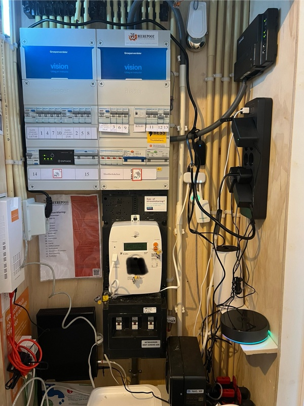

Ik zet deze vraag in dit topic neer…, maar wellicht zit ik niet goed. Dit is eerste keus omdat het probleem zich voordoet sinds ik de nexus heb laten plaatsen.
Sinds eergisteren heb ik de nexus. Ik
Heb ook een Zaptec go laadpaal. Deze heeft een eigen load balancing welke werkt met een p1 meter.
Nu viel mij gister op dat als ik de auto ga opladen deze telkens gepauzeerd wordt als de nexus aan het laden is.
Hoe doen andere nexus gebruikers dit die ook een laadpaal hebben van een andere fabrikant dan zonneplan?
Het lijkt mij niet helemaal goed dat de auto steeds stopt en start met laden elke 5 minuten.
Gadgets fan
  • johanm3
  • Laatst online: 13-11 09:17
johanm3
Het kan altijd slechter

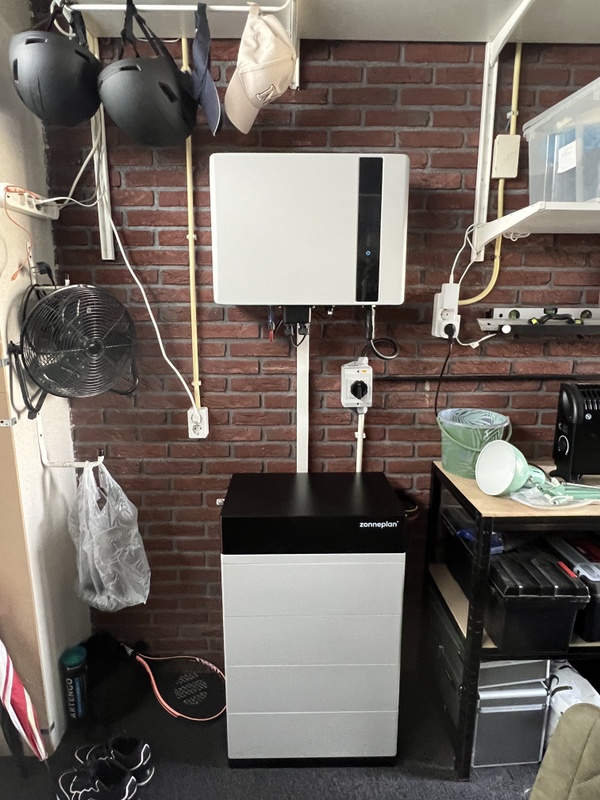

Afgelopen maandag 29 april zijn de jongens van zonneplan langs gekomen om de accu te installeren. Wat direct opviel was dat het hele vriendelijke gasten waren. Na de plek te hebben laten zien waar ik de accu wilde hebben begonnen ze direct.
De accu is in de garage gekomen. Een anderhalve meter van de meterkast vandaan. 1 is de kruipruimte ingedoken terwijl de andere starte met de meterkast voor te bereiden.
Ze zijn in totaal 2 uur bezig geweest. De accu zat voor 77% vol en begon gelijk zijn ding te doen.
Afgelopen maandag was de opbrengst nog niet super.., maar gister liep het op naar ruim 9 euro.
Vandaag zitten we op 5 euro inmiddels.
Het powerplay gedeelte ziet er duidelijk uit. Het stukje stroomverbruik vind ik nu wat minder overzichtelijk eigenlijk. Ik zie nu niet meer wat m’n verbruik is zonder de nexus.
En bovenstaande probleem dus mbt het laden van de auto’s die steeds onderbroken wordt.
Al met al erg tevreden 😁Afbeeldingslocatie: https://tweakers.net/i/8qJ2z4qjs_5jKdExjg46LZ6rwzE=/x800/filters:strip_icc():strip_exif()/f/image/92XObaU8wH46VLT9IcNxE3qB.jpg?f=fotoalbum_large
Afbeeldingslocatie: https://tweakers.net/i/6_gq6G-NjypH6yOtO1zXJuEPB3Y=/800x/filters:strip_icc():strip_exif()/f/image/JVsrBQYTHj0qXjStHxlJEss5.jpg?f=fotoalbum_large

johanm3 schreef op woensdag 1 mei 2024 @ 08:44:
Wat je is stroomaansluiting in huis? Als je 3x25A hebt kun je max 17kW van het net slepen. Dat betekent dus 10kW naar de accu en 7kW naar de auto zonder huisgebruik (of 11kW naar de auto, 6kW naar de accu).
Overigens denk ik niet dat steeds starten en stoppen slecht is voor de auto. Ik heb een Zappi en die checkt telkens hoeveel stroom er van de panelen komt. Overshot word in de auto geladen, maar vooral bij zonsopgang en ondergang start en stopt die dus erg vaak als er maar een klein beetje bewolking voor komt. Accu merkt hier weinig van omdat het eerst via de AC DC omvormer in de auto gaat.

johanm3 schreef op woensdag 1 mei 2024 @ 10:03:
Al met al erg tevreden 😁[Afbeelding]

johanm3
reindeerw5m schreef op woensdag 1 mei 2024 @ 10:25:
3x25 inderdaad.
KiKi gaf aan dat de nexus ook loadbalancing heeft. Dus ik vermoed dat de Zaptec laadpaal eerder is dan de nexus.
En deze laadpaal doet dus blijkbaar niet aan afknijpen maar aan pauzeren. Had liever gehad dat het vermogen om laag ging.
Als het klopt wat je aangeeft dat het steeds laden en stoppen van de auto helemaal niet erg is…, dan maak ik mij dus om niets druk 😅
Bedankt voor je reactie!
Moet je die YMVK kabel die nu rechts naast je groepenkast slingert nu zelf vastmaken?

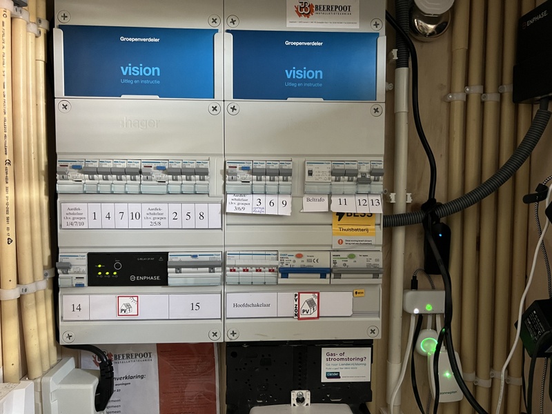

  • Wolly
Nu ik de groepenkast zie van @johanm3 vraag ik mij ook af waarom ze de aardlekschakelaars niet hebben vervangen, die zijn voor 40A geschikt.
Er kan nu immers in de kast een stroom ontstaan die veel hoger s.

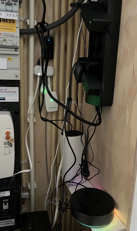

Wolly schreef op woensdag 1 mei 2024 @ 11:17:
Die kabel die daar slingert is mijn eigen slordigheidje 😅. Die komt van een stekkerdoos.
Wil nu na maandag weer even alles herinrichten en netjes maken.
Afbeeldingslocatie: https://tweakers.net/i/DgoXl6yOWAO2Gbi24qw96SNO3Bg=/x800/filters:strip_icc():strip_exif()/f/image/G1EOC67AJBmXQCNNaG06LiAt.jpg?f=fotoalbum_large
Totaalplaatje:
Afbeeldingslocatie: https://tweakers.net/i/MuJvV246NJO_NH8xCmoloBmSBlY=/x800/filters:strip_icc():strip_exif()/f/image/SQYBHlzhckPXxZtSv73s8RTt.jpg?f=fotoalbum_large

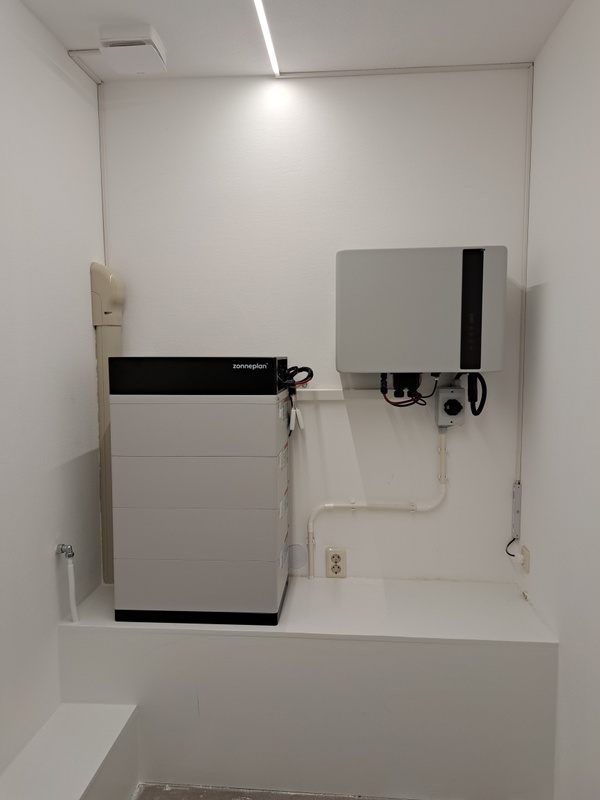

De voetafdruk van de batterijen lijkt wel een stuk dieper dan 35cm. Zou je het voor me na kunnen meten?

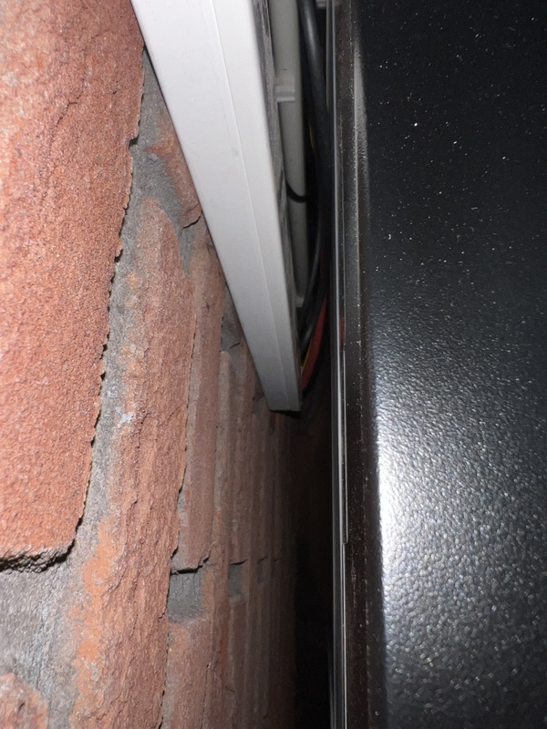

TKroon schreef op woensdag 1 mei 2024 @ 11:51:
De accu is 35 cm diep. En staat 5 cm van de muur.
Ik meet 40 cm totaal.
Er zit 2 cm tussen de kabelgoot en de accu.

Onbalans momenteel 1800/mWh ofwel 1.80/kWh

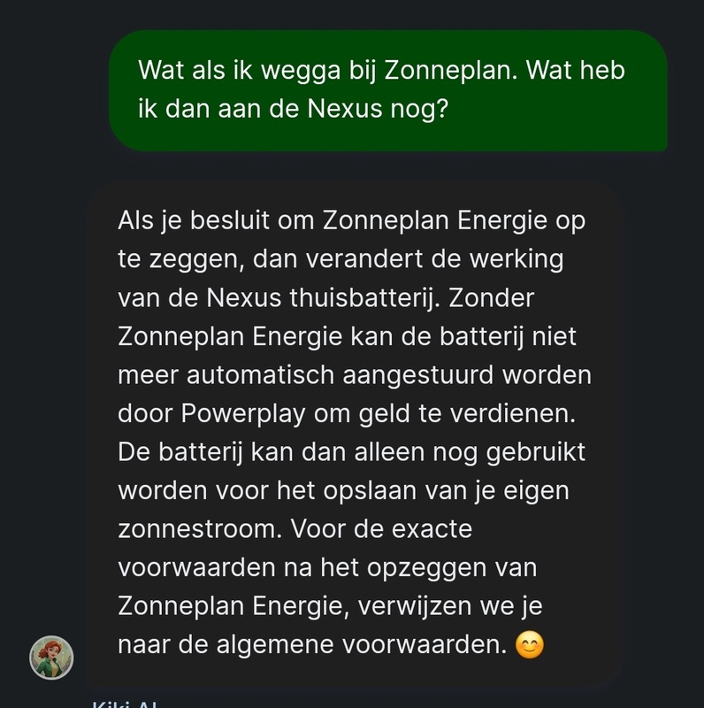

Beetje zitten inlezen over de Nexus batterij. Maar ik begrijp dat je de batterij dus nooit zelf kan gebruiken om bijvoorbeeld je eigen stroom op te slaan. Als powerplay over een paar jaar niets meer opbrengt ben je dus de sigaar.
  • Devke
  • Registratie: December 2022
  • Laatst online: 01:39
Devke
trainz2009 schreef op woensdag 1 mei 2024 @ 19:15:
Nee. Zover ik weet gaat hij dan in de eigenverbruik stand.

Dat lijkt dus niet te mogen omdat BTW teruggave alleen mogelijk is als dat ding zakelijk (dus met powerplay) wordt gebruikt. Dat Ai botje zegt dat het niet kan werken zonder powerplay.
  • Devke
Devke
trainz2009 schreef op woensdag 1 mei 2024 @ 19:26:
Je kunt er nu zelf ook helemaal niks mee. Behalve de vergoeding ontvangen van Powerplay. Voor de duidelijkheid ik heb geen Nexus. Het systeem voldoet aan de eisen die de belasting stelt mbt BTW teruggave. Anders hadden de gebruikers dit ook niet teruggekregen. Volgens mij heb ik ook een stukje gelezen dat je een stukje sws mag gebruiken voor eigen zonne energie opslag. Bij Frank Energie dacht ik 🙈. Die zijn vandaag ook begonnen met onbalanshandel. Daarnaast verwacht ik niet dat de belastingdienst gaat controleren of alle (toekomstige) batterijen wel nog steeds aan de eisen voldoet. AI botje de vraag anders stellen en dan kan het wel.
Afbeeldingslocatie: https://tweakers.net/i/GImHTXCGUE3ft6bt_aA_zKyMntM=/x800/filters:strip_icc():strip_exif()/f/image/8S90LMPUF6FKIdU0DYmZJWgf.jpg?f=fotoalbum_large
Wat me wel opvalt is dat KiKi wel langer volhoudt dat het niet kan. Nu wordt er ook gewezen naar de Algemene Voorwaarden. Of die gewijzigd zijn recent? Er staat wel in dat ZP kunnen stoppen met Powerplay als ze het niet rendabel meer vinden. Uiteindelijk kun je ZP beter even bellen of mailen. Kiki zat/zit er nog wel eens naast.
