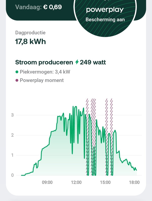

Inderdaad een mooie opbrengst en ook nog inzet van Powerplay.Afbeeldingslocatie: https://tweakers.net/i/sheKfjiontr3OpxfFHWU2jt4V3o=/x800/filters:strip_icc():strip_exif()/f/image/dFHWFkCCLqnsn81TcNvsLTVo.jpg?f=fotoalbum_large

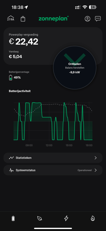

Afbeeldingslocatie: https://tweakers.net/i/E8kukTXGxeWLeTQ1xa-EXosFJeU=/x800/filters:strip_exif()/f/image/02TJQzZEemiWfrnv5UhypPrO.png?f=fotoalbum_large
Hoogste wat ik tot nu toe gehaald heb in de week dat ik 'm heb 🤣

Leuk om het verloop van de batterijactiviteit te vergelijken. Afbeeldingslocatie: https://tweakers.net/i/21eoPCIxvmiNee6L8p_F1ONwTac=/800x/filters:strip_icc():strip_exif()/f/image/5ajnEzlLR2spH27zpG8be5X1.jpg?f=fotoalbum_large

Afbeeldingslocatie: https://tweakers.net/i/01Fuvdcz_T2uxdUT33-4dMLHArE=/800x/filters:strip_exif()/f/image/ZOWZDMedP5tXrjL4ABYj1Usk.png?f=fotoalbum_large
Betekenen die spikes omhoog nou dat je betaalt krijgt als je opslaat, of teruglevert?
  • dropkick_nl
  • Laatst online: 11-05 16:29
the-hyrax schreef op woensdag 24 april 2024 @ 17:17:
Omhoog is stroom tekort, dus moet accu ontladen.
Omlaag andersom.

Afbeeldingslocatie: https://tweakers.net/i/MlwRyo8mK-IV0bVmLGTRyxSunAw=/800x/filters:strip_exif()/f/image/n4rKQAxSYr3h6zXXTn6vo8g6.png?f=fotoalbum_large
  • the-hyrax
  • Registratie: Mei 2021
  • Laatst online: 10-11 23:32
Als ik zo het gedrag van PowerPlay zie dan heeft 'ie zich helemaal ontladen zonder dat er veel onbalans was, ik denk ter voorbereiding op de harde wind vandaag en bijkomend verwacht overschot/onbalans. Tot nu toe gebeurt dat echter niet echt... lijkt me nu een goed moment om dan maar te gaan volladen op de day-ahead-markt in plaats van onbalas (-6ct vs 11ct vanavond, belasting niet meegenomen)... toch 3.40 EUR op basis van alleen de day ahead prijzen
  • Devke
  • Registratie: December 2022
  • Laatst online: 09:54
Devke
Zie afbeelding. Ik zie daar spikes omlaag. Zie omcirkeling. Kunnen jullie zien hoelang zo'n ontlading nu duurt. Als ik naar de punt van de grafiek kijk lijkt het erg kort..... kijk ik naar de bovenkant van de spike dan lijkt het langer te duren. Het geeft de indruk dat het ontladen wordt opgebouwd tot max en langzaam weer wordt afgebouwd tot 0. Afbeeldingslocatie: https://tweakers.net/i/EHHltd2ek1kLpxxdBXG9LzCUt7w=/800x/filters:strip_icc():strip_exif()/f/image/KhGT33kW0TqcNAekpUlK37tH.jpg?f=fotoalbum_large
  • bbbrumbrum
Devke schreef op zondag 28 april 2024 @ 15:32:
Zie afbeelding. Ik zie daar spikes omlaag. Zie omcirkeling. Kunnen jullie zien hoelang zo'n ontlading nu duurt. Als ik naar de punt van de grafiek kijk lijkt het erg kort..... kijk ik naar de bovenkant van de spike dan lijkt het langer te duren. Het geeft de indruk dat het ontladen wordt opgebouwd tot max en langzaam weer wordt afgebouwd tot 0. [Afbeelding]
Data via HA naar Grafana exporteren, dan kun je zelf instellen hoe de grafiek word weergegeven, het lijkt me nl sterk dat het laadvermogen een soort van parabolische curve volgt. Die gaat gewoon instant naar volgas en weer terug.
