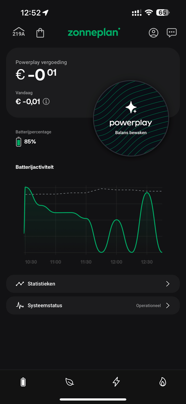

Afbeeldingslocatie: https://tweakers.net/i/E27r5ArBESx1j4TXs_PgItXEQyU=/x800/filters:strip_exif()/f/image/YWnVq85vwA9hH1lsDMViKQk2.png?f=fotoalbum_large
Nou begint goed 🤣

Ja vandaag houdt het niet over, een schamele 49 cent tot nu toe. Daar gaan mijn plannen voor een 4-daagse werkweek :+

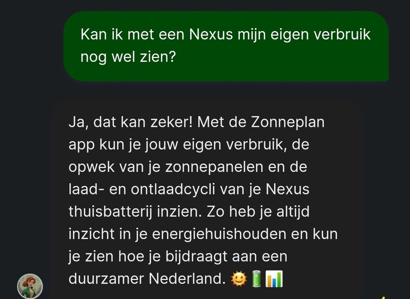

  • Devke
  • Registratie: December 2022
  • Laatst online: 19:56
Devke
the-hyrax schreef op woensdag 17 april 2024 @ 15:04:
Ik vraag me nu af, waar kan ik mijn "echte" verbruik zien en waar kan ik zien wat de Nexus verbruikt?
Ik neem aan dat Zonneplan je huisverbruik gewoon laat zien in de app? Zou wel erg ontransparant zijn als je niet eens je eigen verbruik kunt zien. Vertrouwen op de blauwe ogen uhhh groene ogen van ZP dan ...
Afbeeldingslocatie: https://tweakers.net/i/R8VYymthwyqACAeHIFgOcwrU6RI=/800x/filters:strip_icc():strip_exif()/f/image/ON3Awp2CafS6VsQ8qxGi62rI.jpg?f=fotoalbum_large
Wat Kiki erover zegt..... (zit er wel eens naast zoals bekend)
[ Voor 34% gewijzigd door Devke op 17-04-2024 17:47 ]

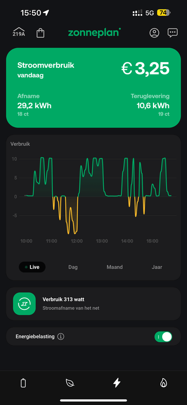

  • pentagon0873
  • Laatst online: 06-11 16:37
In de app is het totale verbruik te zien (dus incl het laden en ontladen van de Nexus)Afbeeldingslocatie: https://tweakers.net/i/I8W6-sRSjNDneag712JVAo51mKM=/x800/filters:strip_icc():strip_exif()/f/image/vZawlgHDk0HUf6RCDWecYJT2.jpg?f=fotoalbum_large
[ Voor 87% gewijzigd door pentagon0873 op 17-04-2024 17:47 ]

  • pentagon0873
Devke schreef op woensdag 17 april 2024 @ 16:53:
klopt, maar haal uit de grafiek maar eens de panelen/nexus/eigen verbruik......... ik haal het er niet uit.
1200WP solaredge, 20kW Nexus, 2x 3,5kW daikin airco, 15kW hydro Pelletkachel, 8kW Rotenso WP

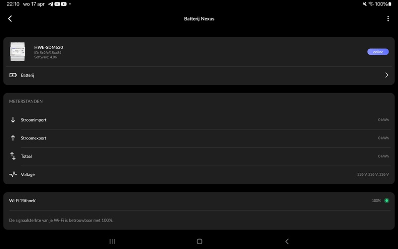

Je kunt een 3 fase kWh-meter van Homewizard gebruiken daarvoor. Die kun je als batterij-meter aanduiden.
Homewizard kan het dus wel degelijk.
Afbeeldingslocatie: https://tweakers.net/i/GzppY1Q6othLerw_T--2SlarhI8=/800x/filters:strip_icc():strip_exif()/f/image/0YVuYqe09PdDxH2tDQQJfr5G.jpg?f=fotoalbum_large
Zie net onder de afbeelding.
[ Voor 33% gewijzigd door aritmeester op 17-04-2024 22:11 . Reden: Screenshot toegevoegd ]

aritmeester schreef op woensdag 17 april 2024 @ 22:09:
Misschien moet ik wat duidelijker zijn ;-)
Je ziet met HomeWizard dan wel het laden en ontladen. Klopt. Ik doelde ff meer op wat is je echte stroomverbruik in huis dan. Dat zie je niet meer dan omdat de batterij erdoorheen fietst. Heb HW gevraagd of dit te integreren is. Kunnen ze nog niks over zeggen. Toekomst wellicht.

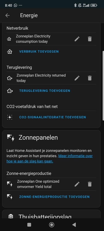

Je hoeft niet eens een berekening te maken.
Je kan gewoon je sensoren invoeren in HA bij het energy dashboard.
Afbeeldingslocatie: https://tweakers.net/i/YMo6vJqmUKPHmsQX7_4RF81zS_I=/x800/filters:strip_icc():strip_exif()/f/image/1F6yxZTZkZASEGiYAqG4ICkS.jpg?f=fotoalbum_large

Precies, dat bedoelde ik met "HA kan je gewoon simpel de berekening laten maken" :) wil niet te diep op HA ingaan verder, voelt te off-topic. Laten we het meer over de Nexus hebben hier 8)

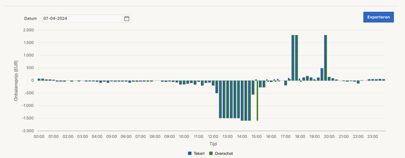

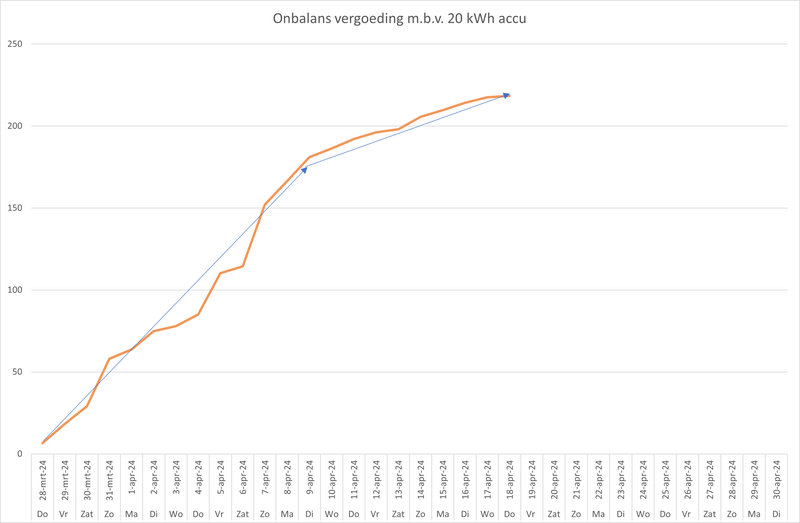

Ik hou mijn opbrengsten per dag bij in een excell en krijg dan de volgende grafiek. De pijltjes stellen de trend voor. Er is een duidelijk knik waarneembaar en ik heb hier met zonneplan over gebeld (zonder duidelijk antwoord). Ik heb ze ook via email dit grafiekje gestuurd en om een reactie gevraagd.
Heeft hier iemand een idee wat er op 9 april gebeurd kan zijn?
Als ZP zijn eigen marge wat opschroeft, welke poot hebben we dan om op te staan?
Zijn er zaken in het net gebeurd die dit kunnen verklaren?
Ben benieuwd naar jullie ideeen.

Energycoach schreef op donderdag 18 april 2024 @ 23:09:
Het einige wat mij wel is opgevallen deze week is de vergoeding van tennet anders is deze week.
Van €1880/MWh naar €600/MWh.
Misschien dat dit de knik verklaard

Ik denk eerder dat de opbrengsten op 8 april extreem hoog waren, zoals ook bij de text van hun demo model staat omschreven. 38 EUR per dag is een uitschieter en lijkt mij niet de norm, daarom zal het de dagen erna al snel een vertekend beeld kunnen geven.

@Energycoach ik denk dat je veel te veel inzoomt op details. Als dit patroon over een paar maanden nog steeds zo is, is het een ander verhaal. Tien dagen is echt te kort om zoiets te kunnen concluderen.

Waar zie jij de trend?
Doe dan lineaire regressie en bereken je 95%BI.
Of gebruik Shewart kaarten.

Mij valt op dat afgelopen dagen de onbalansmarkt meer "in balans" is. Die hoge pieken waar hierboven over geschreven is zie ik ook niet (meer). Het kan idd een moment zijn van een leuke winst en dat dit soort dagen in het niet valt. Zonneplan had voor mijn gevoel best reactie mogen geven. Ik wacht ook nog steeds op antwoorden. Ik hoop voor alle Nexus gebruikers dat dit gewoon even een dip is net zoals het weer op dit moment. Vandaag nieuwe ronde met nieuwe kansen ;-)

Ik zie niets bijzonders hoor. Het is logisch dat het wat op en neer gaat. Ik zou niet overal iets achter zoeken.
als je naar afvlakking gaat zoeken, ga je die altijd vinden door een bepaald interval selectief te kiezen.

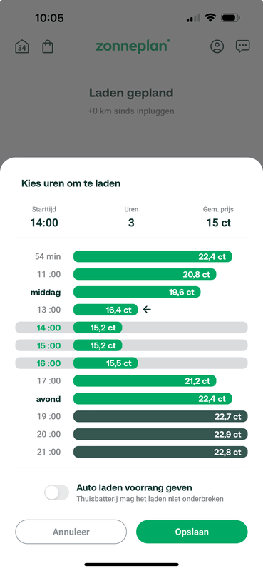

De nieuwe instelling voor Zonneplan klanten met een Zonneplan Charge & Nexus is al live joh! Goed bezig daar.
Hier een voorbeeld van mijn app (je moet wel even de app updaten):
Afbeeldingslocatie: https://tweakers.net/i/RkbhUtswujb7qfnBzNEd2dL2pyI=/x800/filters:strip_exif()/f/image/kPPh55OGClByOVzpvDFkIAHz.png?f=fotoalbum_large
En hier de mail die ik net kreeg:
Vanaf vandaag vind je een nieuwe functie in de Zonneplan app waarbij je zelf kunt aangeven om je laadpaal voorrang te geven boven je thuisbatterij. Zorg dat je hiervoor de laatste versie van de Zonneplan app gebruikt.
Kies per laadsessie de voorrang
De nieuwe optie in de Zonneplan app vind je bij het inplannen van je laadsessies. Per laadsessie heb jij de keuze om je laadpaal expliciet voorrang te geven. Het vermogen van opladen van je thuisbatterij wordt tijdens de geselecteerde uren verlaagd of gepauzeerd om te zorgen dat je auto ononderbroken zal opladen. Zodra je auto stopt met laden zal het volledige vermogen van je thuisbatterij weer beschikbaar zijn. Je thuisbatterij zal wel altijd vol vermogen ontladen tijdens het laden van de auto.
Handmatig starten of start met kabel
Start je de laadsessie handmatig via ‘Start’ vanuit de Zonneplan app, dan wordt de voorrang nu automatisch aan je laadpaal gegeven boven je thuisbatterij. Deze functie heet nu ‘Boost’ om duidelijk aan te geven dat de laadpaal voorrang krijgt.
Wanneer je ‘start met kabel’ hebt ingesteld zal het laden automatisch starten bij inpluggen van de kabel. De voorrang gaat in deze situatie naar je thuisbatterij, waardoor de laadsnelheid van auto laden soms kan worden verlaagd. Wil je alsnog voorrang aan je auto geven, breek dan je laadsessie af met ‘Stop’ en start het laden vervolgen opnieuw met ‘Boost’.
Default gedrag is dus dat de thuisbatterij voorrang krijgt, dat is normaal gesproken ook wat ik wil _/-\o_

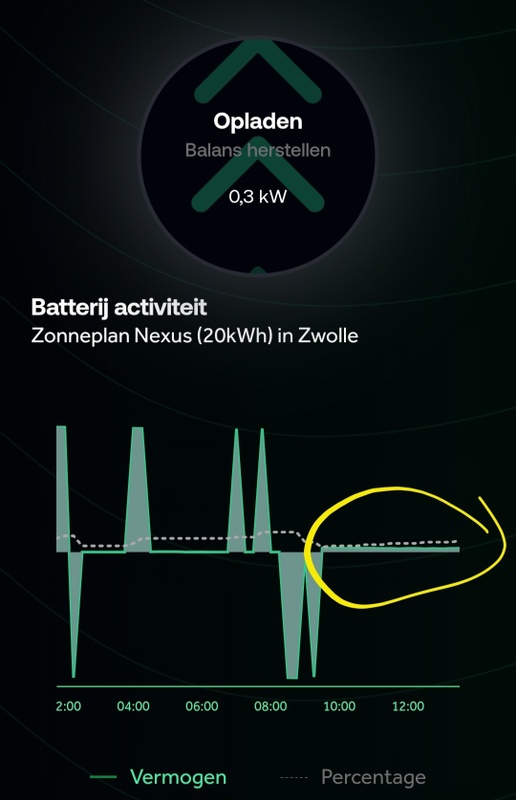

Afbeeldingslocatie: https://tweakers.net/i/XxQr1Sg2DnUCZyaWUpsuU8nofhU=/x800/filters:strip_icc():strip_exif()/f/image/MMc3BKziaDhiDBgRr1xsVDwB.jpg?f=fotoalbum_large
All. Ik zag vorige weekend dit een tijdje gebeuren op zaterdag nu weer. Herkennen jullie dit? Onvoldoende onbalans? Batterij capaciteit te laag waardoor Nexus toch wat aan het opladen is een heel langzaam tempo? Voor de duidelijkheid dit is Zwolle. Updates? Krijg geen email vanuit ZP over Nexus/updates. Benieuwd wat dit is 😊
  • TKroon
@Devke volgens mij is dit onlangs nog benoemd. Het systeem voorkomt dat de batterij te diep ontladen wordt en gaat tot percentage x opladen op laag vermogen. Dit staat los van de aansturing van Zonneplan.
Daikin Altherma 3 LT 8 kW + 16 kWp PV

  • the-hyrax
  • Registratie: Mei 2021
  • Laatst online: 10-11 23:32
Afbeeldingslocatie: https://tweakers.net/i/EwVIm28MLfdh4KIEqJwF0vuh95c=/x800/filters:strip_exif()/f/image/RTuCmdruMMUOqzHS1PXUkLoo.png?f=fotoalbum_large
Ik begrijp de vergoeding niet echt. Vandaag is er voor meer dan 30 KWH geladen en ik heb ongeveer 10 KWH teruggeleverd … Toch is de vergoeding maar € 0,70?
  • Devke
Devke
the-hyrax schreef op zaterdag 20 april 2024 @ 16:08:
Antwoord laat ik ff aan de Nexus experts over. De kosten voor het laden en ontladen heb je dus ook in je verbruik zitten. Volgens zonneplan zijn die kosten voor hun (telefonische bevestiging van ze). Die zouden op de factuur terug moeten komen dan als een tegenboeking. Maar dat zouden Nexus gebruikers kunnen bevestigen. De 70 ct is denk ik je Powerplay vergoeding?

Zou kunnen, moet nog 3 uur wachten tot Nexus weer op 10% zit en wat kan doen.
Is nu al een paar x gebeurt. Slordig van de software?

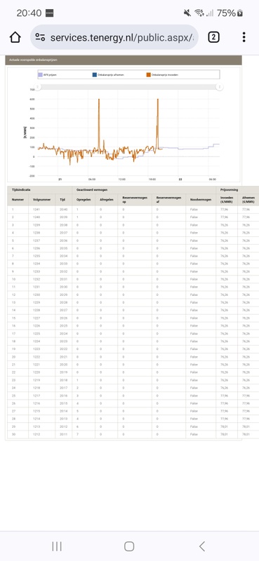

Een werkloze Nexus vanmiddag. Zou dit de oorzaak zijn?Afbeeldingslocatie: https://tweakers.net/i/ctIDKghZfRPyJPpPzoqC0eHLXbU=/x800/filters:strip_icc():strip_exif()/f/image/xDyhZPsqdDgiEVk7hamzo1bc.jpg?f=fotoalbum_large
  • kazuka
  • Registratie: Juli 1999
kazuka
Building Better Worlds
Buns schreef op zondag 21 april 2024 @ 20:16:
Een werkloze Nexus vanmiddag. Zou dit de oorzaak zijn?[Afbeelding]
Moeilijk te zeggen. Het laatste uur loopt mijn dagrendement ineens weer op naar ruim 3 EUR. Afgelopen vrijdag was er ook behoorlijk wat wind en toen had ik ruim 5 EUR dagopbrengst.
Komt neer op zo'n 25 EUR opbrengst sinds installatie afgelopen maandag. Niet verkeerd lijkt me voor een enigszins rustige en herfst achtige week.

  • Acxels
  • Registratie: April 2023
  • Laatst online: 09-10 14:22
Voor de geïnteresseerden kun je de onbalansmarkt hier live volgen https://services.tenergy....spx/actualimbalanceprices
De 1,50 van zojuist komt omdat de prijzen naar 600e stegen. De eerdere grotere sprongen waren bij 1800e. Afbeeldingslocatie: https://tweakers.net/i/kNw5otynZoLmLifI-2ge1vQ3xHk=/x800/filters:strip_icc():strip_exif()/f/image/AjtpOgl8BcHIcTAne4h5UHH3.jpg?f=fotoalbum_large

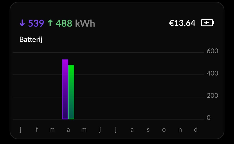

Bijna 2 weken geleden mijn accu geïnstalleerd.
De batterij ‘kost’ me inmiddels €13,64 aan stroom (gemeten met een eigen kwh meter op basis van day ahead uurtarieven), powerplay opbrengst is €72,55.
Ik blijf erg benieuwd (en sceptisch) of op mijn factuur de volledige ‘kosten’ worden gecompenseerd als tegenboeking. Nog zo’n 2 weken voordat mijn 1e factuur met Nexus komt. Afbeeldingslocatie: https://tweakers.net/i/e3pBRb5IMAGZd0Y7zqaZRx81884=/800x/filters:strip_icc():strip_exif()/f/image/ymcBsMQnDG7YR0AC4yZ3uO1u.jpg?f=fotoalbum_large
  • 0xygen500
  • Laatst online: 14:01
Mike_S schreef op zondag 21 april 2024 @ 21:52:
Ik blijf erg benieuwd (en sceptisch) of op mijn factuur de volledige ‘kosten’ worden gecompenseerd als tegenboeking. Nog zo’n 2 weken voordat mijn 1e factuur met Nexus komt. [Afbeelding]
Hoe heb je dit verbruik gemeten?
Ik veronderstel dat de 488 kWh die de batterij heeft teruggeleverd óók wordt afgerekend op de day ahead markt (naast de onbalans markt). Wat zijn dan de netto stroomkosten van de batterij? Nvm, de kosten die je noemt zijn al netto. Ik maakte een rekenfout.
Ik ben ook sceptisch over de compensatie. De powerplay opbrengsten zijn niet transparant, dus in theorie kunnen ze die wat lager houden om deze kosten weer te compenseren. Broekzak-vestzak.

  • Mike_S
  • Laatst online: 13-11 18:26
0xygen500 schreef op zondag 21 april 2024 @ 21:53:
HomeWizard 3 fase kWh meter in serie met de Nexus.
Ben benieuwd. Ik heb deze vraag een week uitstaan bij ZP. Er komt geen reactie op. Dit zou al in het rendement meegenomen zijn wat ze verwachten van de Nexus. Kiki. Echter ik heb ook mijn twijfels. Mocht ik eerder reactie hebben dan laat ik het weten.

Zat ook even op de site van Tennet rond te neuzen en daar heb je een mooi overzicht waar je terug kan kijken wat de onbalans op een bepaalde dag deed. Even naar 7 april gegaan toen we een record opbrengst hadden van een kleine 40 EUR met Powerplay:
https://www.tennet.eu/nl/verrekenprijzen-grafiek
Daar zie je echt een hele lange periode van negatieve onbalans prijzen. Benieuwd hoeveel we van dat soort dagen gaan krijgen want dan kan het hard gaan.
Afbeeldingslocatie: https://tweakers.net/i/HkGWJFKQV27bad9SFuJH3q13J5U=/800x/filters:strip_exif()/f/image/wYTcfsuJaNCp4gm8WpEEyrwG.png?f=fotoalbum_large
Nu nog eens kijken of er een mogelijkheid is om een export te maken over de afgelopen 12 maanden.
