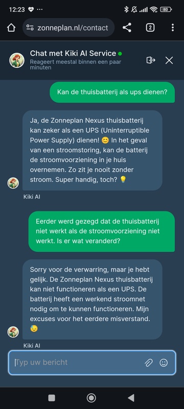

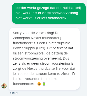

piwakawaka schreef op zaterdag 13 april 2024 @ 12:21:
Volgens Kiki kan het wel:
Kiki praat onzin.
Afbeeldingslocatie: https://tweakers.net/i/fH3rbYAelhniEw9_5m_1qO_gfhQ=/x800/filters:strip_icc():strip_exif()/f/image/pjRfrN01Zcf3U2aauxpoEnJK.jpg?f=fotoalbum_large
  • jojost1
  • Laatst online: 11:22
Niet te veel naar haar luisteren, het kan niet
  • piwakawaka
  • Laatst online: 02-11 16:01
Het ligt eraan wie de vraag stelt :) . Bij mij zal het werken

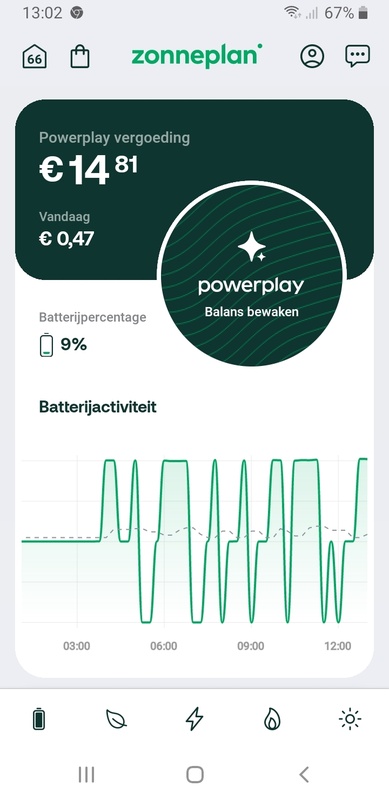

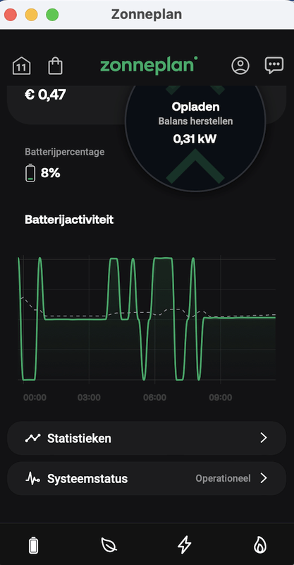

Afbeeldingslocatie: https://tweakers.net/i/PVYwVCc9_SOiEwKwKL3rMBS8NJI=/x800/filters:strip_exif()/f/image/DxSSuZUZrWKwFZJL7O0xVMp9.png?f=fotoalbum_large
Bij mij slaapt de Nexus uit denk ik? sinds 08:00 vandaag alleen maar 0,3kW aan het laden..
Bij anderen ook dit gedrag?
Meestal zie ik forse bewegingen...

piwakawaka schreef op zaterdag 13 april 2024 @ 12:37:
Onnozele Ai 🤣
Kiki niet te serieus nemen. Volgens kiki kan ik ook een thuisbatterij plaatsen 10 kwh ontladen en 3 kwh terugleveren over een 3 fase aansluiting zonder dat DLB ingrijpt. Zelfs hogere waardes vind Kiki goed. Echter geeft zonneplan aan dat het niet kan en vervolgens gebruikers hier dat ze geen probleem daarmee hebben. Vraag staat al uit bij ZP hierover. Nog steeds geen antwoord. Zie eerdere posts.

dropkick_nl schreef op zaterdag 13 april 2024 @ 12:37:
Veel bewegingen, weinig opbrengsten.Afbeeldingslocatie: https://tweakers.net/i/dFRLAeN1FyFTvP6KKthk3NUKznM=/x800/filters:strip_icc():strip_exif()/f/image/tmXQyk8tiJcnc5xh4zEjbX5F.jpg?f=fotoalbum_large
DLB actief? Denk maar ff mee.
  • dropkick_nl
  • Laatst online: 11-05 16:29
Devke schreef op zaterdag 13 april 2024 @ 14:37:
Nope, geen DLB. gewoon een rustige ochtend. Nu is hij wel weer aan het laden en ontladen zoals normaal.
  • Maurice v/d Zwaan
  • Laatst online: 12:27
Nexus kan nooit zomaar als noodstroom/ups fungeren omdat deze is aangesloten op het net. Op het moment dat de netstroom wegvalt ben je wettelijk verplicht om geen stroom meer te leveren aan het net. Reden hiervoor is eigenlijk heel simpel, als de netbeheerder werkzaamheden moet doen aan het stroomnet en in de wijk de netstroom afschakelt kan het niet de bedoeling zijn dat jij er stroom op aan het 'pompen' bent.
Voor zover ik weet zijn er 2 mogelijkheden om een batterij (en zonnepanelen) wel als zodanig te gebruiken
1) Middels fysieke ontkoppeling van het net bij stroomuitval van het net (hiervoor zijn inmiddels kastjes beschikbaar, maar kostbaar, bij enphase >1500 euro geloof ik)
2) Door apparaten op aparte poorten van een omvormer aan te sluiten die niet aan het net hangen maar alleen aan de omvormer. De solis had deze poorten geloof ik wel, maar in de zonneplan versie niet meer.

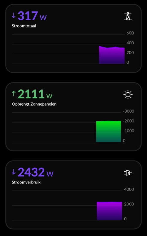

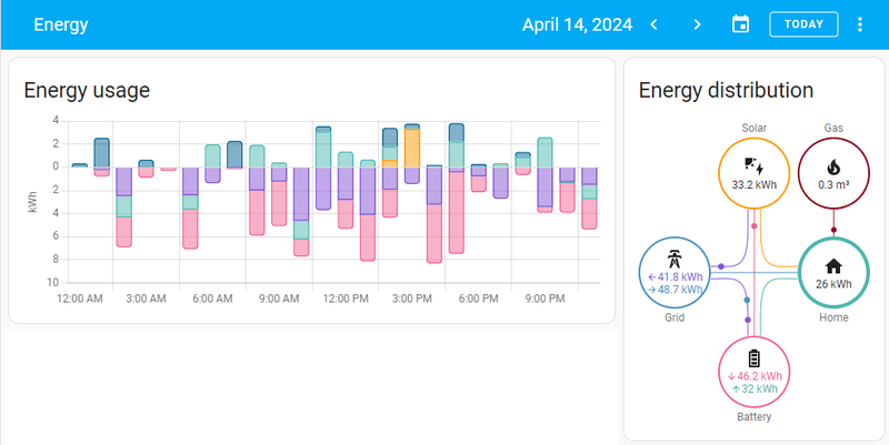

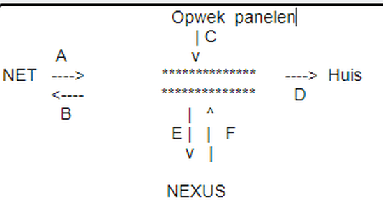

Afbeeldingslocatie: https://tweakers.net/i/dBgniBGlQIINANuKRgr__0SH0Yc=/x800/filters:strip_icc():strip_exif()/f/image/kT5q5nGGvJAjFtmFy1VkTSnc.jpg?f=fotoalbum_large
Voor de electriciëns onder ons. Als ik nu kijk naar mijn hoofdaansluiting dan sta ik deze toch maar met 300+ watt te belasten? Verbruik en zonnepanelen vallen tegen elkaar weg. Probeer ff te snappen wat onder belasten van je hoofdaansluiting valt. Imo die 300+ watt.
  • sven4474
  • Laatst online: 08-11 10:32
@Devke geen elektricien hier, maar je moet verbruik en opwek (of het saldo) per fase weten. Zou kunnen dat je die 2432 W allemaal op een fase gebruikt en op een andere fase de 2111 W opwekt. Dit is natuurlijk er vanuit gaande dat je een drie fase aansluiting hebt. Bij een een fase aansluiting hebt je gelijk.

Devke
sven4474 schreef op zaterdag 13 april 2024 @ 16:18:
Dit is idd op 1 fase
  • Devke
  • Registratie: December 2022
  • Laatst online: 21:22
Devke
Zou het 3 fase zijn.....wat is dan de belasting van de hoofdaansluiting? Stel 2432 verbruik zit op een fase en de 2111 opwek op een andere fase. Dan wordt de fase belast tegen die waardes afzonderlijk en de hoofdaansluiting belast met ook het verschil of bijelkaar opgeteld juist?

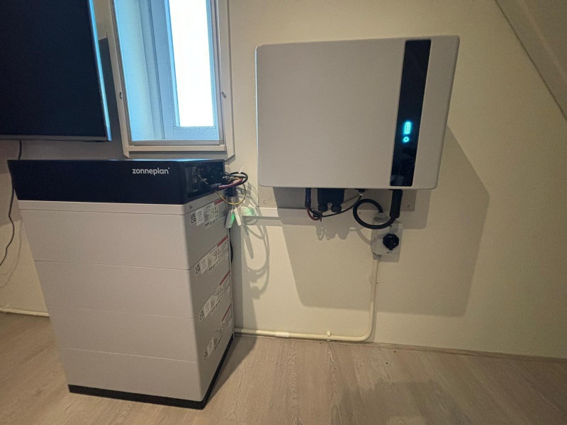

  • Laatst online: 06-11 16:37
JWT schreef op zaterdag 13 april 2024 @ 09:11:
Qua brandveiligheid en vluchtroute lijkt me dit niet ideaal?
als het gaat branden is dit de laatste plek waar ik naar buiten zal gaan. diverse andere opties....
1200WP solaredge, 20kW Nexus, 2x 3,5kW daikin airco, 15kW hydro Pelletkachel, 8kW Rotenso WP

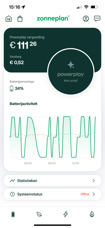

vandaag weer offline.... al vanaf 14:30h...... vorig weekend ook al.
wederom melding van gemaakt.
nog iemand last van?
het valt wel op dat het steeds (vorige zaterdag ook) op de momenten dat de stroomprijs laag is ben ik Afbeeldingslocatie: https://tweakers.net/i/LQ2XaVjHhASPvaAWLzS3b7plQJY=/x800/filters:strip_exif()/f/image/fLyiZJ8OqHy0uDdGAXRltt48.png?f=fotoalbum_largeoffline....

hier vandaag ook ERG weinig opbrengst (€0,52 tot ca 17uur....) tevens weer offline vanaf 14:30h

Zijn er mensen met accu die nu ook bij onbalans 0,3 kw laden? Hij lijkt weer een storing te hebben de powerplay of zie ik dat verkeerd?
  • dropkick_nl
Meikoess schreef op zondag 14 april 2024 @ 13:34:
Had ik gisteren, vandaag "normal operations"

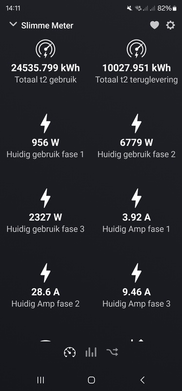

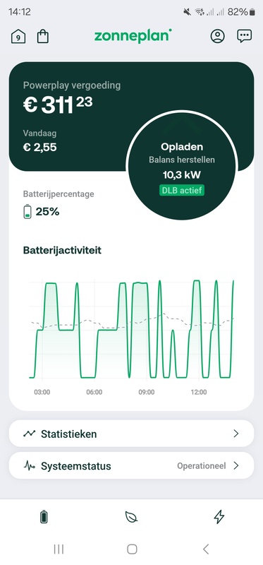

Load balancing werkt nu bij mij niet meer naar behoren. Warmtepomp staat aan om het tapwater te verwarmen en de batterij staat vol power te laden
Bij ontladen gaat het ook over de -6700 inclusief de panelen op 1 faseAfbeeldingslocatie: https://tweakers.net/i/ADq2_vBBMwASHs9n5jC7_EAoXDY=/x800/filters:strip_icc():strip_exif()/f/image/BZk5AQguX445MM9mVEBwd5Dp.jpg?f=fotoalbum_largeAfbeeldingslocatie: https://tweakers.net/i/Y5feSm2vRQFEWjGaUJM3ccFnawo=/x800/filters:strip_icc():strip_exif()/f/image/9D2Z65hbqUnBzbO57JliI6GQ.jpg?f=fotoalbum_large
[ Voor 63% gewijzigd door Verwijderd op 14-04-2024 14:22 ]

  • bbbrumbrum
Verwijderd schreef op zondag 14 april 2024 @ 14:21:
Bij ontladen gaat het ook over de -6700 inclusief de panelen op 1 fase[Afbeelding][Afbeelding]
Hij stuurt als het goed is niet op vermogen maar op stroom. 28A kan je hoofdzekering heel lang volhouden. Wat dat betreft zegt een momentopname niet zoveel, heb je een grafiek over langere tijd?
bbbrumbrum schreef op zondag 14 april 2024 @ 22:05:
Tot vandaag ging de load balance snel in actie en de batterij snel lager in vermogen, vandaag viel het me op dat de batterij gewoon 10kw bleef laden en ontladen. Ik heb zeker 5 tot 10 minuten op de 28 amp gezeten. Ik zal van de week een uitdraai maken van de fases

Verwijderd schreef op zondag 14 april 2024 @ 23:50:
Houden automaten wel vol hoor.
De norm zegt: 1,13x I-nom mag oneindig (dus 28,25 voor elke 25A automaat). 1,45 mag niet langer dan een uur.

Ja DLB is veel minder restrictief, helemaal goed nu.
Je kunt gewoon een fase 3kW belasten voor wasmachine + ander apparaat en toch laadt de Nexus vol op.
Zelfde geldt voor terugleveren van 3kW op 1 fase, ook dan kan Nexus vol ontladen.

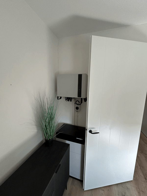

  • kazuka
  • Registratie: Juli 1999
kazuka
Building Better Worlds

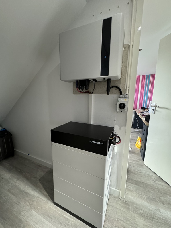

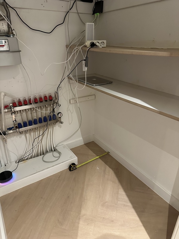

Nou, hier staat het ding nu ook. Niet op zolder, waar ik al een beetje bang voor was. Door het ontbreken van een geschikte loze leiding en kruipruimte zou dat een erg lang kabeltraject via buiten worden, wat ook niet echt fijn is voor het aanzicht in de wijk.
Dus teruggevallen op mijn backup locatie, enigzins uit het zicht in de hoek van de logeer / hobbykamer. Daar kon men gelukkig gebruik maken van de loze coax outlet die pal boven de meterkast zit.
Oorspronkelijk stond hier de kattenbak dus madame is nog het meest over de zeik dat ze nu op een andere plek haar behoefte moet doen :+
Afbeeldingslocatie: https://tweakers.net/i/r6nAa7pL-7c8JXcGipsKDab8myM=/x800/filters:gifsicle():strip_exif()/f/image/WTI8mJyTC6IvN90pLl1lF0uN.gif?f=fotoalbum_large

  • Maurice v/d Zwaan
Afbeeldingslocatie: https://tweakers.net/i/wcnGno7JOf3439HVsGqMT1GXNgo=/full-fit-in/4000x4000/filters:no_upscale():fill(white):strip_exif()/f/image/CNVoqP63aUTJkRaqG65ZOYrX.png?f=user_large
Deze rekensom dus, terwijl C bij Zonneplan niet bekend is, en D zelfs bij mij niet bekend is.
En bij de nexus moet ook nog met verliezen gerekend worden
[ Voor 82% gewijzigd door Maurice v/d Zwaan op 15-04-2024 19:48 ]
  • Maurice v/d Zwaan
B != F + C (want er is een stroom van C -> E)
A != E + D ( want er is stroom van C->E en van F->D)
C->E = ce
F->D = fd
verlies = V
dus
B= F + C - ce - V
A = E + D - ce -fd
2 vergelijkingen, 4 onbekenden (ce,fd,D en V). Voor Zonneplan zelfs 2 vergelijkingen en 5 onbekenden (C ook onbekend)
Al zou je over langere periode V=E-F kunnen zeggen

Hoe berekenen jullie het stroomverbruik van de nexus om deze te compenseren op de factuur
Goede vraag! Het stroomverbruik van de Nexus thuisbatterij wordt gemeten door je slimme meter. Deze meet de kilowatturen (kWh) van je batterij, net als je huisverbruik. Deze metingen worden standaard tegen Day-Ahead prijzen afgerekend. Maar omdat je batterij actief is op diverse elektriciteitsmarkten, is dit niet correct. Daarom boeken we de batterij volumes tegen. Dit is een administratieve handeling op je factuur en kost je verder niets. Het is dus een manier om het stroomverbruik van de batterij te compenseren. 😊
Kiki AI
Hoe kan het batterij volume tegengeboekt worden terwijl de batterij ook geladen is met stroom van de zonnepanelen
Dat is een goede vraag! Het klopt dat de Nexus thuisbatterij ook geladen kan worden met stroom van je zonnepanelen. Echter, de slimme meter meet alleen de totale energie die de batterij in- en uitgaat, ongeacht de bron. Daarom wordt het totale batterijvolume op je factuur tegengeboekt. Dit betekent dat je alleen betaalt voor de netto energie die je van het net hebt gebruikt, minus de energie die je hebt teruggeleverd. Zo zorgen we ervoor dat je niet dubbel betaalt voor de energie die je zelf hebt opgewekt met je zonnepanelen.
  • Maurice v/d Zwaan
Ik vraag me sterk af of dit zomaar klopt en kan, daar ga ik me binnenkort nog maar eens verder in verdiepen
Antwoord van Kiki lijkt wel veel op mijn forum bijdrage van een week terug.

Maurice v/d Zwaan schreef op maandag 15 april 2024 @ 19:46:
Als je van deze getallen 1 variable maakt wordt het al een stuk makkelijker :P
A - B = P1
C - D = Huis
E - F = Nexus
C en D zijn individueel niet relevant voor zonneplan, alleen samen. Van P1 en Nexus heeft Zonneplan waardes. Via de home-assistant integratie heb jij die ook trouwens.
  • thuisbatterij_delivery_today
  • thuisbatterij_production_today
D is ook gewoon bekend voor jou (hij wordt afgeleid van de rest). Ga in HA maar eens naar je energy dashboard.

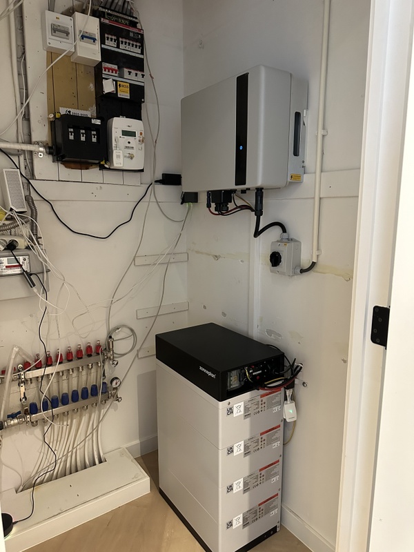

marvin3241 schreef op vrijdag 12 april 2024 @ 14:28:
Zijn er mensen die foto's willen delen van de batterij + omvormer? Ik heb al een aantal foto's langs zien komen en twijfel zelf nog op welke plek ik hem ga neerzetten in huis. Ik ben benieuwd waar iedereen de set heeft laten plaatsen en hoe dat er uit ziet.
Hier nog eentje van mij op de 2e verdieping:
Afbeeldingslocatie: https://tweakers.net/i/DUfZZIpVFzQUMJEwfCGYT1Qa3Jo=/x800/filters:strip_icc():strip_exif()/f/image/ldmlLQfwsyxAJ7KJ9Ou8NDJp.jpg?f=fotoalbum_large

Waarom de batterij niet aan de rechterkant?

Afbeeldingslocatie: https://tweakers.net/i/pZ45JHq7SEpm5tVx2u56_F6jOZI=/x800/filters:strip_icc():strip_exif()/f/image/RAYOLFlaGX72PTi539XrXs6h.jpg?f=fotoalbum_large
Hier wil ik m hebben… maar bij het voorbereiden (ze komen morgen) bedacht ik me ineens dat dat naast de vloerverwarming verdeler is… zouden ze dat doen?
  • JWT
JWT
Dat zie je vanzelf morgen :)

  • Laatst online: 13-11 18:14
kazuka schreef op maandag 15 april 2024 @ 11:33:
Welke diameter had die loze coax buis dan?
Staat er netjes bij trouwens!
the-hyrax schreef op dinsdag 16 april 2024 @ 21:29:
denk het niet, er moet rondom de accu en de omvormer ca 20cm vrije ruimte zijn.
maar iets meer naar voren en de legplanken inkorten zou wel kunnen (denk ik)
