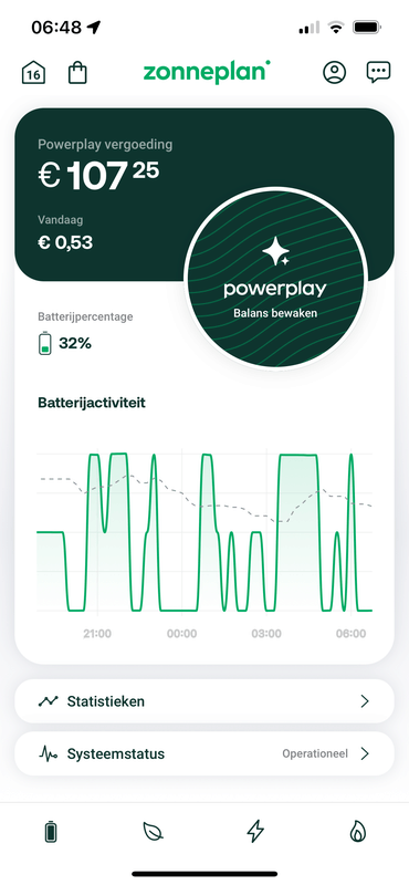

3x scheepsrecht ;-) vraag nr 3 dus
Zie antwoord van een concurrent mbt EB. Ik lees hieruit dat als de Nexus of een concurrend systeem 200 kwh uit het net haalt en na omzettingsverliezen etc 180 kwh terug levert (als voorbeeld) je toch 20 kwh EB kwijt bent. 🤔

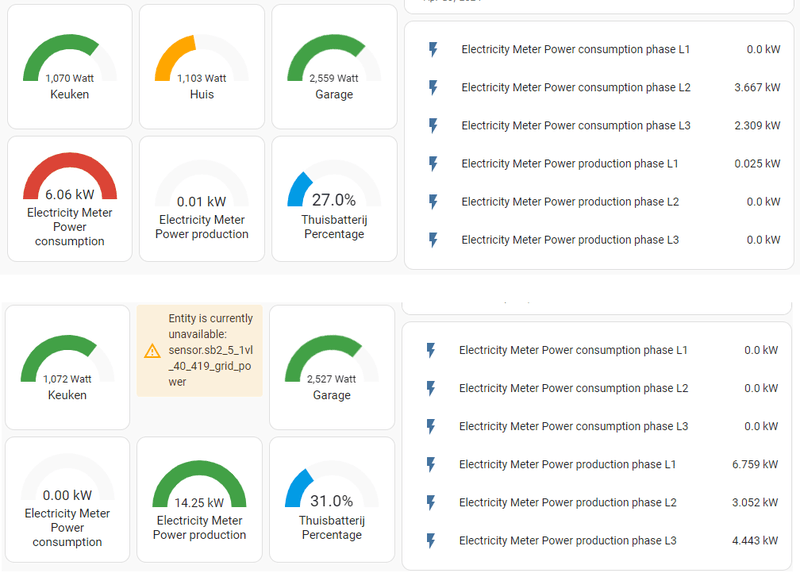

Devke schreef op woensdag 10 april 2024 @ 08:14:
Ik heb een vraag m.b.t. DLB. Thuis heb ik 1 fase op dit moment. Hier zitten ook zonnepanelen op die bij mooi weer max 3 kwh terugleveren. Als ik na 3 fase stap, de thuisbatterij Nexus dan 10 kwh staat te laden heeft deze dan ruimte of gaat deze knijpen omdat 1 fase minder belast is door de zonnepanelen? Of ziet hij dat de totale ruimte onder de 17 is en gaat dan gewoon vol op het orgel?
Het laden en ontladen wordt evenredig verdeeld over de 3 fasen. Het is niet zo dat fasen worden gebalanceerd.
Op L1 zitten de meeste panelen (Keuken en Garage) en op L3 zitten de panelen van Huis. Bij het laden van de accu zie je dat L1 nog steeds een klein beetje aan het terugleveren is.
Afbeeldingslocatie: https://tweakers.net/i/ReZi32TcTjRCLjapITcKHXxfbq8=/800x/filters:strip_exif()/f/image/FluGvZ39JKyzIn3XqCwX8PIr.png?f=fotoalbum_large
Zo maar eens een gebruiker op L1 aanzetten anders hebben we straks weer DLB. :/
Is de loadbalancing ingesteld op 3x25A?
En wat gebeurt er als je zonnepanelen bijvoorbeeld 15A leveren en de Nexus aan het ontladen is? schakelt de loadbalancing van de Nexus dan precies terug naar 3x10A (25-15A)?

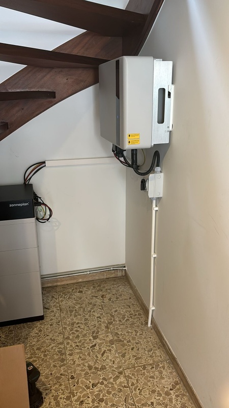

Zojuist is bij ons de 20 kWh variant gemonteerd. 8 uur waren ze er half 11 waren ze (4 man sterk) weer weg. Keurig gemonteerd en tussen 11 uur en nu 1 euro ''verdiend''. We gaan het meemaken!

Acxels schreef op woensdag 10 april 2024 @ 13:17:
7a per fase gaat in ieder geval goed samen. Teruglevering is dus 'soepeler' dan opladen qua dlb.
Jij hebt een 3 fase omvormer voor je zonnepanelen?

Ik zie zo vaak bij het ontladen van de nexus staan :: Verbruik -15000W
Geen problemen mee

Als ik 6kw aan het terugleveren ben, en de accu wil gaan opladen, dan zie ik gewoon dat mijn verbruik naar 4kw gaat, en zijn mijn panelen dus de accu aan het opladen.
Als ik 6kw aan het terugleveren ben (gelijk verdeeld over alle fasen) en de accu wil ontladen, dan zie ik gewoon -16kw.

Kan iemand dit verklaren: rond 07.00 vanochtend, 6000w teruglevering, Nexus is balans aan het bewaren en zonnepanelen nog niet operationeel.....

pentagon0873 schreef op vrijdag 12 april 2024 @ 07:46:
Dat getal update maar 1x elke 5min en de grafiek van de Nexus ‘loopt achter’ (lijkt me een app bug sinds een paar updates geleden, de rechterkant van de grafiek is niet meer nú maar heel even geleden). Ik vermoed dat de batterij aan het terugleveren was en toen je keek net niet meer :)

jojost1 schreef op vrijdag 12 april 2024 @ 08:11:
Alleen de grafiek loopt "achter"? Hoelang? De status (opladen/laden) en powerplay vergoeding wel actueel?
App loopt idd altijd achter en niet synchroon.
Via Home wizard zie je wel realtime wat de Nexus doet.

Devke schreef op woensdag 10 april 2024 @ 21:08:
Dat is goed om te lezen. Ik zie dat ik net antwoord heb van Zonneplan op de vragen wat de Nexus doet i.c.m. zonnepanelen die 3kw terugleveren. Dit is niet aan Kiki gevraagd voor de duidelijkheid. Is beantwoord door een medewerker. [Afbeelding]
Heb daarop teruggereageerd met de vraag hoe dit op te lossen. Ik zie dat jij dat probleem dus niet hebt en @Maurice v/d Zwaan ook niet.
Bij 13kw wordt DLB al actief? Dat is wel heel snel. :? Dat verklaart wel waarom ik het voorbij zie komen af en toe.
Is er nog iemand anders met home assistant die in de history kan kijken van vandaag?

Ik heb de vraag ook neergelegd bij ZP. Het lijkt de opbrengsten nog niet echt in de weg te zitten trouwens. Ik had €216,28 in Maart. De ZP 20 kWh demo-installatie zat daar iets boven met € 227,75.

Devke schreef op vrijdag 12 april 2024 @ 08:26:
Minuten, de actuele status laden/ontladen max 5min (net als het verbruik-getal in Zonneplan app, die Connect geeft het maar 1x in 5min door).
Powerplay vergoeding loopt altijd een beetje achter natuurlijk omdat dat afrekenen niet live gebeurt, wel snel. Na onbalanspieken etc lijkt dat wel binnen 5 a 10min te gebeuren.

Biet80 schreef op vrijdag 12 april 2024 @ 12:23:
Top. Ik hoor graag wat er terugkomt aan antwoorden. Hier nog geen reactie.

  • pentagon0873
  • Laatst online: 06-11 16:37
marvin3241 schreef op vrijdag 12 april 2024 @ 14:28:
Zijn er mensen die foto's willen delen van de batterij + omvormer? Ik heb al een aantal foto's langs zien komen en twijfel zelf nog op welke plek ik hem ga neerzetten in huis. Ik ben benieuwd waar iedereen de set heeft laten plaatsen en hoe dat er uit ziet.
Afbeeldingslocatie: https://tweakers.net/i/snhIH5ru6JvMWdXEDBMx4GleySU=/x800/filters:strip_icc():strip_exif()/f/image/HV5x758sIHgaKsbQQ5yw2Sf5.jpg?f=fotoalbum_large
Bij mij onder de trap, dit is echter geen " normale". opstelling (de hoek om).
De afwerking richting batterij is niet optimaal, maar dat komen ze nog oplossen.
1200WP solaredge, 20kW Nexus, 2x 3,5kW daikin airco, 15kW hydro Pelletkachel, 8kW Rotenso WP
  • JWT
  • Laatst online: 23:26
JWT
Qua brandveiligheid en vluchtroute lijkt me dit niet ideaal?
