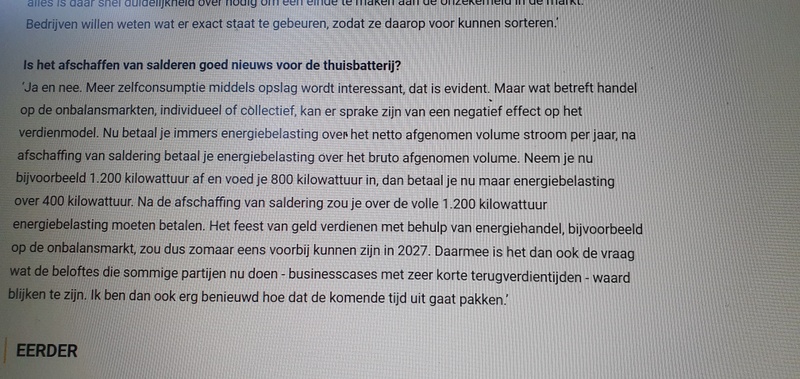

Nog eens op de site gekeken :
Ook maximaal rendement zonder saldering
Hoewel de salderingsregeling voorlopig in stand blijft, is het de vraag hoelang dat zo blijft. Bij Zonneplan wordt jouw thuisbatterij automatisch aangestuurd voor het maximale rendement voor jou. Zonder de salderingsregeling is het veel interessanter om jouw eigen opgewekte zonnestroom zelf te gebruiken. Je krijgt er namelijk minder voor dan dat je stroom koopt. Na het afschaffen van de salderingsregeling gaat Zonneplan Powerplay dus veel vaker jouw eigen zonnestroom opslaan voor later gebruik. Met Zonneplan Powerplay ben jij verzekerd van een aansturing met het maximale rendement voor jou. Rendement voor nu, zekerheid voor later.
Geeft ook gelijk wat antwoorden op andere discussies hier.
[ Voor 4% gewijzigd door Maurice v/d Zwaan op 20-05-2024 10:45 ]
  • Wolly
Maurice v/d Zwaan schreef op maandag 20 mei 2024 @ 10:45:
Het leidt wel tot meer vragen. Lijkt erop dat powerplay een veel kleinere rol gaat spelen wanneer de saldering wegvalt, vooral je eigen zonnestroom ga je gebruiken.
Dat betekent dan ook dat het rendement omlaag gaat. Je kan het wel “maximaal” noemen maar zonder daar een getal aan te hangen zeggen ze eigenlijk niets.
Dit lees ik als “Nu profiteren van de hogere rendementen, straks profiteren van je eigen zonnestroom en lager rendement”.
[ Voor 14% gewijzigd door Wolly op 20-05-2024 14:13 ]

Wolly schreef op maandag 20 mei 2024 @ 14:12:
Het is dan toch ook het maximaal haalbare op dat moment? Hoe kan je nu al getallen aan iets in de toekomst hangen?
Puur op basis van wat de mogelijkheden zijn zal de Nexus dan het hoogst haalbare (lees maximale) uit de dan geldende regeling halen.
Het doet wel wat met je rendement en terugverdientijd maar het afschaffen van het salderen zonder Nexus kost ook veel meer dan nu het geval is.
En werkt powerplay dan niet in je voordeel door je eigen zonnestroom op de onbalansmarkt te gooien? Dat kan nu niet in verband met de energiebelasting zoals ik begreep.

Afbeeldingslocatie: https://tweakers.net/i/GGzj1DVGvhVld2bFR1JwrnuFTI0=/800x/filters:strip_icc():strip_exif()/f/image/4hgtCydubfrx920N8xZdB7DH.jpg?f=fotoalbum_large
Van Solarsite , artikel 18 mei 2024, mening van Marien Boonman van Energy Fact.
  • dropkick_nl
  • Laatst online: 11-05 16:29
Aimabel schreef op woensdag 22 mei 2024 @ 20:44:
Als het klopt, dan is het klaar met ons onbalans-feestje...
Er zijn diverse bronnen die dat tegenspreken. De handel wordt los gezien van eigen gebruik. En zou dan ook geen fiscaal component hebben. Dat is ook de reden dat het niet zomaar anders aangestuurd en ingezet kan worden
Uiteraard is er weinig zinnigs over de toekomst richting 2027 verder te zeggen want we weten nog niets behalve één voornemen. Hoe het hele pakket eromheen gaat worden staat niet beschreven over minimale TLV enz
[ Voor 5% gewijzigd door ErikVers op 22-05-2024 21:25 ]

dropkick_nl schreef op woensdag 22 mei 2024 @ 21:20:
Dit klopt 100%.
1 opmerking m.b.t. dit stukje. Volgens mij doen de onbalanshandel partijen geen beloftes. Alleen een "verwacht" rendement en worden er ook geen garanties gegeven.

En voilla hier voorstel voor de kleine jongens zoals jij en ik;
Ik zou ff verder moeten zoeken maar ik doe zeker niet de aanname dat zeker is (100% stelde net iemand 🙈) dat deze handel met energiebelasting in aanraking gaat komen. Sterker nog ik denk het niet.
https://www.energystorage...k%20aan%20thuisbatterijen.
Dat is geen voorstel maar een onderzoek waarbij de conclusie is dat het erg lastig is en veel meer uitzoekwerk vergt.

John245 schreef op woensdag 22 mei 2024 @ 21:41:
Ik baseer me op het feit dat er tot nu toe nog geen wet is die dit regelt voor particulieren. Deze wet kan er natuurlijk altijd nog komen. Zonneplan heeft aangegeven hiervoor te gaan lobbyen, maar dat geeft geen garantie.
Waarom geef je dan aan dat het 100% klopt over iets wat in 2027 wellicht gaat plaats vinden in een wetsvoorstel met details die niemand hier nog kent?

Wolly schreef op woensdag 22 mei 2024 @ 21:42:
Ok zullen we dan concluderen dat niemand het nog weet en laten we dan vooral geen stemming gaan maken zoals met de zojuist gedeelde afbeelding waarop wordt gereageerd “dan is het klaar met onbalans feestje??
Artikel zei juist dat het een interessante tijd gaat worden welke kant het op zal gaan en dat ben ik 100% met de schrijver eens.
[ Voor 18% gewijzigd door ErikVers op 22-05-2024 21:48 ]
Heat Geek Getraind | WP Pana 5H - Solar 6m2 PVT icm 300liter - PV 8970WP: 27stuks - Home Assistant - Thuisbatterij advies |

ErikVers schreef op woensdag 22 mei 2024 @ 21:44:
Ok zullen we dan concluderen dat niemand het nog weet en laten we dan vooral geen stemming gaan maken zoals met de zojuist gedeelde afbeelding van een mening van geen idee wie?
Het enige wat we kunnen doen is uitgaan van de feiten zoals deze er nu liggen.
In 2027 gaat saldering naar 0.
Er is geen regeling om de energiebelasting voor kleinverbruikers te compenseren.

Wolly schreef op woensdag 22 mei 2024 @ 21:47:
Eens, alleen die saldering naar 0 zal niet de enige zin in de wet zijn die dit gaat regelen…
  • Wolly
ErikVers schreef op woensdag 22 mei 2024 @ 21:49:
Nu maak je zelf stemming.
Zoals ik het lees zit daar niet de component van eigen opgewekte energie in. Dus wat je zelf opwekt en opslaat voor s'nachts zal aanzienlijk positiever blijven uitpakken.
Dat is voor als je flink veel panelen hebt dus interessant, want in de wat guurdere maanden (Maart, Oktober) kan je met je batterij wellicht je opwek en verbruik afstemmen en die maanden geen net nodig hebben.

ErikVers schreef op woensdag 22 mei 2024 @ 21:41:
"Onderzoeksresultaten
De conclusie van het onderzoek is dat beide oplossingsrichtingen geen uitkomst bieden voor het oplossen van dubbel energie belasting bij kleinverbruiker aansluitingen, zonder (a) aanzienlijke aanpassingen aan de meetinrichting bij verbruikers, (b) aanvullende administratieve lasten voor verbruikers en energieleveranciers; en (c) grote aanpassingen in de energiebelasting-systematiek en extra druk op de uitvoering van de energiebelasting door de Belastingdienst."
  • John245

ErikVers schreef op woensdag 22 mei 2024 @ 21:43:
Omdat ik me baseer op huidige wetgeving.

John245 schreef op woensdag 22 mei 2024 @ 21:57:
Ok dus die met salderen! 👍✅
Sorry flauw alleen dat is wat je nu zegt.
En die wet is ook nog niet door de Eerste Kamer dus ook nog geen feit.... 8)7
