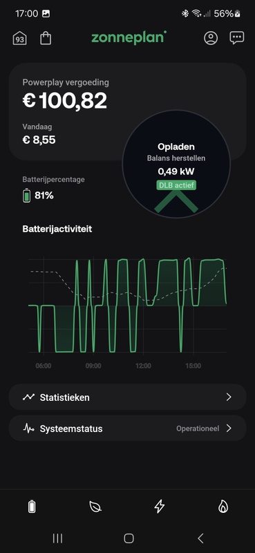

Interessant vandaag: dusdanig veel onbalans pieken dat de Nexus zelfs laadt bij relatief hoge positieve prijzen, om het daarna x10 weer kwijt te raken.
Zit ondertussen op 8.45 voor vandaag

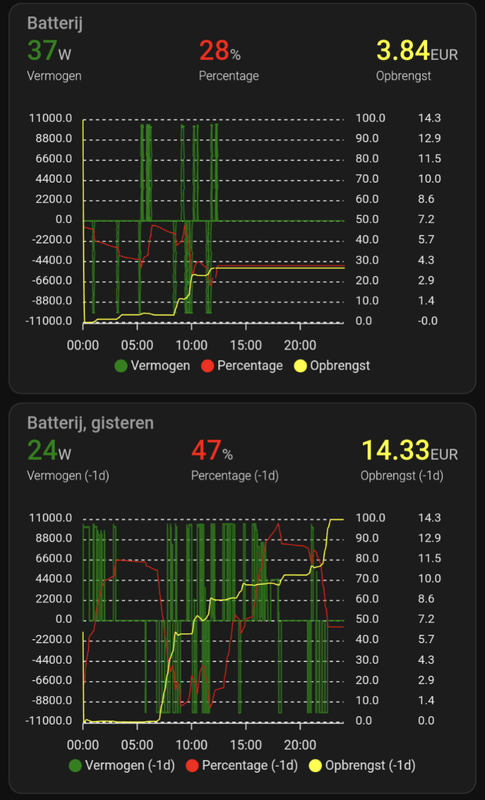

  • OxyDrokz
  • Laatst online: 12-11 11:51
14.33 op dit moment.
Twee keer dlb gehad.Afbeeldingslocatie: https://tweakers.net/i/RxayvQ4F4kc66UTafGFf01aCuvI=/x800/filters:strip_exif()/f/image/sPDXUZfCemk17gq76l3TSaaF.png?f=fotoalbum_large
Interessant om de andere opbrengsten te zien. Meestal loop ik een paar cent tot dubbeltjes achter op de rest. Best wat variatie dus onderling en per dag.
[ Voor 16% gewijzigd door OxyDrokz op 23-05-2024 22:58 ]

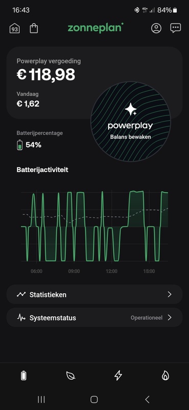

  • WouteruitTB
  • Registratie: Januari 2024
  • Laatst online: 11:36
Afbeeldingslocatie: https://tweakers.net/i/hFjGtg0UcaTXjQQuwt96wvsqqxg=/x800/filters:strip_icc():strip_exif()/f/image/ujmdrNLT1ogQ1pyrM1pRO83u.jpg?f=fotoalbum_large
Vandaag bijna alleen maar dlb gezien, ben benieuwd wat de tussenstand bij andere momenteel is..
  • Buns
  • Registratie: Februari 2024
  • Laatst online: 12-11 11:14
WouteruitTB schreef op zondag 26 mei 2024 @ 16:45:
Afbeeldingslocatie: https://tweakers.net/i/AMj8Tdnlg6xQRPDk6cW_w9wuDow=/x800/filters:strip_icc():strip_exif()/f/image/ts89GVO0F6SROYSeVh7XeXvG.jpg?f=fotoalbum_large
  • sven4474
  • Laatst online: 08-11 10:32
@WouteruitTB ik zit nu op 1,76 met ook een klein beetje DLB omdat mijn panelen te veel opwekten
  • dropkick_nl
  • Laatst online: 11-05 16:29
same here, €1,80 met wat DLB tijdens zon-pieken en ontladen.
  • WouteruitTB
Sta nu op 3.10, maar hele ochtend + middag dlb gehad, schat 5 a 10% verlies als ik kijk naar jullie bedragen
Is de app dan gewoon zo slecht? (Via homewizzard ook gezien dat vanaf 9 tot 16.00 uur tijdens dlb ook niet veel kon/werd (ont)laden.
