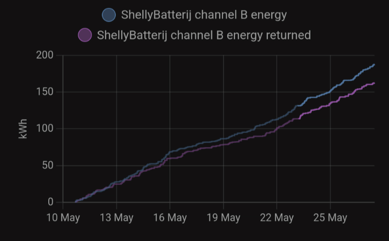

WouteruitTB schreef op zondag 26 mei 2024 @ 18:06:
Sta nu op 3.10, maar hele ochtend + middag dlb gehad, schat 5 a 10% verlies als ik kijk naar jullie bedragen
Is de app dan gewoon zo slecht? (Via homewizzard ook gezien dat vanaf 9 tot 16.00 uur tijdens dlb ook niet veel kon/werd (ont)laden.

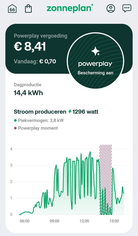

No offense, maar je maakt jezelf te druk ;)
Hier twee euro met een paar dlb's.
Afbeeldingslocatie: https://tweakers.net/i/XJ-PQ4T1EXS7rAt6LjkAFC6p9XY=/x800/filters:strip_exif()/f/image/UmjckYE1DAHdqZxsHqdIy4Cs.png?f=fotoalbum_large
Afbeeldingslocatie: https://tweakers.net/i/BCMp8LwDDJY7KreP_JnXfMSYxKA=/x800/filters:strip_exif()/f/image/AL61gNZRN6NrDejS6oqbCu6p.png?f=fotoalbum_large
  • WouteruitTB
  • Registratie: Januari 2024
  • Laatst online: 23:02
OxyDrokz schreef op zondag 26 mei 2024 @ 18:11:
Non taken,
Ben alleen bezig met een vernietiging van verkoop omdat het apparaat niet goed functioneerd en meer alleen nu blijkt hij toch redelijke doen wat hoort alleen dlb te pas en ten onpas op de app (+ andere vage dingen als 0.5 kw laden bij halfvolle batterij en meer.)

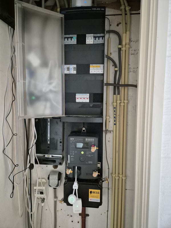

Afbeeldingslocatie: https://tweakers.net/i/r6yEqKQX21PSb1F-Q8ajBimU4g4=/x800/filters:strip_icc():strip_exif()/f/image/PxchFPcFVdh02DQdn3PW5XAJ.jpg?f=fotoalbum_large
In mijn geval de onderste set (met rood) of moet ik dan toch enexis erbij halen voor het onderste gedeelte wat ook vergrendeling is?
  • Peterhardenberg
  • Laatst online: 17:42
WouteruitTB schreef op maandag 27 mei 2024 @ 10:58:
Deze hoofdzekering kun je niet zelf
  • master_viper
  • Laatst online: 13-11 12:32
master_viper
Attack Of The Bunnies!!!
Peterhardenberg schreef op maandag 27 mei 2024 @ 11:02:
Deze hoofdzekering kun je gewoon zelf herstellen.
Eh, je mag niet bij de afgesloten kast. Deze is verzegeld en mag alleen door Enexis / erkende monteurs worden geopend.
-= Very annoying forum person =-
  • Peterhardenberg
Verkeerd gezien, is idd hoofdschakelaar geen zekering

Dat ding met rood is de hoofdschakelaar, om je installatie stroomloos te maken.
De hoofdzekeringen zitten in het onderste afgesloten gedeelte, die kun je niet zelf herstellen.

Conclusie, als die knalt bij3x35A dan moet je wachten op Enexis?
  • Bravo
  • Laatst online: 05-11 09:50
Bravo
Second Best
WouteruitTB schreef op maandag 27 mei 2024 @ 11:17:
Yup,
Gelukkig heb je drie fasen, dus kun je creatief zijn met de andere twee fase waarvan de zekering waarschijnlijk niet geklapt is. Alleen je drie fasenapparatuur zal het niet meer doen.

Voor 1 van de 3 fasen ziet het er zo uit:
Batterij is nu 88% vol
Afgenomen: 188 kWh
Teruggeleverd: 163 kWh
Voor de 20 kWh variant.
Afbeeldingslocatie: https://tweakers.net/i/WMUVeSVCQF5wCPYRYuRP9gqO4w4=/800x/filters:strip_exif()/f/image/EjSYhFLwNuCEY6zXsvLsBneg.png?f=fotoalbum_large
Oh, bijzonder. Bij Liander aansluitingen zitten de hoofdzekeringen gewoon in beeld. Schakelaar omhoog en klaar

Incl de standbyverliezen rond de 16%, t.o.v Victron omvormers valt me dit mee. Die zit zonder standby al op 20%

Ik wou het bijna gaan testen maar bedacht me dat je naast hoofdzekering knallen natuurlijk ook meer warmte/vermogen gaat stoppen in alle kabels met risico van smelten en/of brand.. ik denk helaas geen goede optie.
  • _Richie_
Smeltzekeringen kunnen veel langer hogere stroomsterkten aan (heeft daarom soms ook de voorkeur) en we hebben het hier over dat de DLB wat te 'streng' is ipv dat het daadwerkelijk wrs. nodig is toch?
Je zou eerst eens meten hoeveel stroom geconsumeerd / teruggeleverd wordt (maximaal) zonder de batterij. (dus wanneer DLB 'aan' staat). Als dit < 5000W is hoef je je eigenlijk geen zorgen te maken. (met je HomeWizard heb je dat goed inzichtelijk).
Als ik zo de meterkast zie (en de hoeveelheid groepen) verbaast het me trouwens dat DLB telkens aanslaat).
Maar goed, elk huis is natuurlijk anders.
Smeltzekering zou je ook zelf kunnen vervangen hoor, zegel moet dan verbroken worden inderdaad (maar zie bij Enexis: Wat als het nog eens gebeurt?
Wij vervangen een doorgebrande hoofdzekering 2 keer gratis. Ongeacht of het buiten onze reguliere werktijden is. Brandt uw hoofdzekering nogmaals door? Dan komen we niet meer gratis bij u langs.)
[ Voor 15% gewijzigd door _Richie_ op 27-05-2024 12:24 ]

  • bokkow
  • Laatst online: 18:09
bokkow
Vandaag een beetje de omgekeerde wereld voor wat betreft onbalans verdiensten hier.
Heb Zonneplan+Nexus met Powerplay op de PAP en Tibber+Easee met Grid Rewards op de SAP. Normaal is de verhouding €5,- Powerplay, €1,- Grid Rewards, maar met alle neerwaartse pieken vandaag was de Nexus al redelijk vroeg vol of met laag vermogen aan het laden waar de auto nog wat capaciteit had om op te laden. Resultaat vandaag tot nu is €1,64 Powerplay en €4,80 Grid Rewards. Ik klaag niet 😂
M3P - M3LR - 6320Wp
  • Buns
  • Registratie: Februari 2024
  • Laatst online: 17:08
bokkow schreef op dinsdag 28 mei 2024 @ 15:43:
Powerplay zonnepanelen maken het een klein beetje goed 😎Afbeeldingslocatie: https://tweakers.net/i/gsWm6Ld8_9grVRgBr3ewyCoH2XQ=/x800/filters:strip_icc():strip_exif()/f/image/jJ16id7Ytz1LdcfWGmd6kaWc.jpg?f=fotoalbum_large
