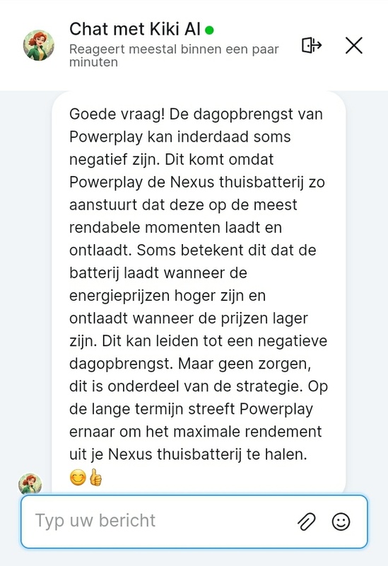

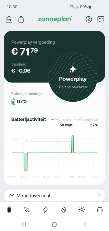

Op de onbalansmarkt wordt de prijs pas aan het eind van het kwartier bepaald. Daar kan zoiets misschien aan liggen.
Bovenstaande even erbij gezocht. Je ziet dattie beide kanten uitschiet binnen een kwartier.
Bedankt voor het er bij zoeken. Maar als het beide kanten op schiet, dan zou het per saldo neutraal zijn. Nu heb ik naar verhouding veel moeten betalen terwijl ik geleverd heb.
Maar zowiezo betalen voor het leveren van stroom is raar. Op het moment dat je moet gaan betalen voor het leveren van stroom mag je verwachten dat Zonneplan de levering direct stopt.
Nee, hier is iets duidelijk niet goed gegaan!
En ik had die screenshots gemaakt omdat ik eerder ook al meende dat ik moest betalen voor het leveren van stroom. En nu had ik dan ook het bewijs.

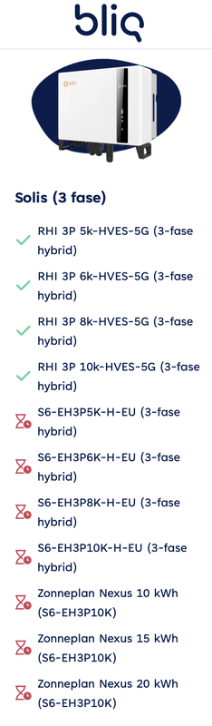

mooi dat de batterij en omvormer gewoon zonder zonneplan gebruikt kan worden. staat dit ook ergens op de website van zonneplan zelf / in de contracten die bij de accu horen? (geen aanval, oprecht benieuwd!)
Daarnaast wordt de nexus (nog?) niet ondersteund door bliq: https://bliq.energy/nl/ge...batterij-omvormer-merken/
daarnaast ondersteund bliq ook nog geen onbalans markt (volgens de medewerker achter de whatsapp) en als dat er wel is dan is dat volgens de website eerst voor de bliq accu zelf: https://bliq.energy/nl/bliq-powerflow/
Nee, geloof het niet, heb het zelf nog niet teruggevonden op de website. Heb een transscript van het gesprek waarin dit specifiek wordt gevraagd en benoemd. Misschien dat het ook ergens in de Q&A op youtube wordt genoemd. Het blijft wel zo dat ze natuurlijk proberen te sturen op het behouden van klanten. Maar het belangrijkste is misschien wel dat het gewoon off-the-shelf omvormer en batterijen zijn, geen specifieke eigen firmware; ga je weg en trek je de aansturing uit de modbus dan ben je vrij om te gaan waar je wil he.
Kijk eens hier:
Afbeeldingslocatie: https://tweakers.net/i/dcrd0c8EfXP-oIPQRPa-OeB0-Tc=/x800/filters:strip_exif()/f/image/jl3EP9ekAk7U1IDZl5fZeCbv.png?f=fotoalbum_large
Wat zien we daar, onderaan? Zelfs met naam :o
Ja misschien nog niet maar komt er wel aan ;)
LinuZZ schreef op maandag 4 maart 2024 @ 14:12:
Inderdaad, daar heeft Zonneplan nu wel een voorsprong ten opzichte van andere partijen.

Ja een kastje wat aanstuurt vanuit een Zonneplan of Bliq is natuurlijk makkelijker en plug-and-play maar het is zeker niet een 9K paperweight.
Ok, dat was nog niet helemaal duidelijk. Nu wel.
Ga nu uitzoeken welke API's er zijn. Als de Nexus gewoon werkt als standaard solis dan moet de API ook werken.
Zelf een systeem samenstellen met compatible omvormers bij Bliq kan ook. Dan kan ik kijken welke een goede API heeft (veel systemen hebben een API, maar lang niet allemaal fatsoenlijk).

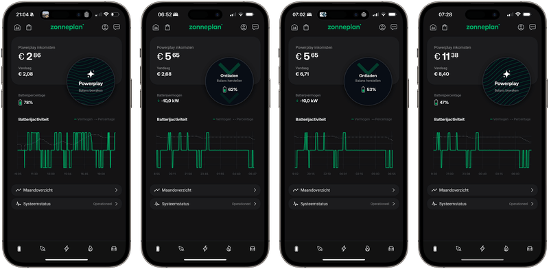

[b]Aimabel schreef op maandag 4 maart 2024 @ 09:08:[/
Schermafdruk met "batterij 66 % en vandaag 2,39" is van zondag 21.50 uur.
Schermafdruk met " batterij 77% en vandaag 5,24" is van zondag 16.16 uur.
Dus tussen 16.16 uur en 21.50 uur heeft de batterij energie geleverd en dat heeft geld gekost (5,24 -/- 2,39 euro)!
Hoe kan dat nou?
Wat zie ik niet goed?
Inderdaad raar dit, temeer er staat powerplay vergoeding. Die kan dus ook enig moment negatief zijn?
Hoe kan dat nou?
Een kleine bijdrage omdat je batterij je huis opwarmt, lol.
Maar serieus, ik ben benieuwd waar Zonneplan mee komt. Lijkt er toch op dat meneer AI wat foutjes maakt.
  • Y4kk0
  • Laatst online: 30-07 07:35
Hoe kan dat nou?
Nagevraagd bij AI dame en blijkbaar geven ze eerst een estimate. Deze kan dan later op de dag gecorrigeerd worden. Blijkbaar meer dan 50%, Is niet een al te beste AI inderdaad.
Meer A dan I.
  • Aimabel
  • Registratie: Februari 2024
  • Laatst online: 18-07 12:46
Afbeeldingslocatie: https://tweakers.net/i/4spG4wA-T4QG1xRUAdU8BRf_fGU=/x800/filters:strip_icc():strip_exif()/f/image/0i3P1w9ZuU8Kt0BNpohXL6q4.jpg?f=fotoalbum_large
Afbeeldingslocatie: https://tweakers.net/i/ZEId7KGB1fzhrnbpRfycEryI5gI=/x800/filters:strip_icc():strip_exif()/f/image/WuGkuLWrM49SvcPK7PgV4rs7.jpg?f=fotoalbum_large
Ook hier wer iets raars. Een foto van 9.20 uur en een foto van 10.30 uur.
Over de batterij heeft geen activiteit plaatsgevonden. De dagopbrengst is op beide tijdstippen exact gelijk maarrrrr toch is de totale powerplay vergoeding 1,04 euro hoger. Ra ra hoe kan dat nu weer?

Aimabel schreef op dinsdag 5 maart 2024 @ 11:10:
Al voorgelegd aan Zonneplan zelf? (en dan niet de AI chatbot)
  • Kurios
kan toch een verrekening zijn van de dag ervoor ofzo. Misschien kunnen ze die prijs niet altijd realtime berekenen.
Ik zou me eerder druk maken om die -0,06 voor vandaag. Waarom koopt/verkoopt dat ding met verlies?
  • SidewalkSuper
  • Laatst online: 13:14
De variabelen kunnen veranderen binnen het kwartier en aan het eind van een kwartier is de prijs pas duidelijk voor het afgelopen kwartier. Dat kan dus wel eens geld kosten. Daar kun je denk ik niet heel veel aan veranderen. Leuke vraag om eens te stellen voor de officiële uitleg, ipv de AI uitleg ;)
Voorbeeld: voorafgaand aan het kwartier lijkt het erop dat de prijs de ene kant uit gaat, maar in dat kwartier dat volgt verandert het de andere kant op (op minuut niveau). Dan kan aan het eind van het kwartier, wanneer de prijs voor dat kwartier bepaald is, de situatie ineens anders uitpakken dan je vooraf had ingeschat.
[ Voor 38% gewijzigd door SidewalkSuper op 05-03-2024 11:26 ]

Kurios schreef op dinsdag 5 maart 2024 @ 11:18:
Hij moet toch voor een bepaalde manier stroom kopen om het later weer voor meer te kunnen verkopen? Als hij net voor een bepaald bedrag heeft geladen kan het -lijkt me- best zijn dat je even in de min staat
  • Kurios
klmtrf schreef op dinsdag 5 maart 2024 @ 11:45:
Als ik zie dat de batterij nog 67% vol is, ben ik wel benieuwd wat de logica is geweest om dan bijv een paar procent met verlies te verkopen. Tenzij er natuurlijk een verwachting is dat er op een later moment tegen nog meer verlies verkocht zal moeten worden.
  • kevinjkok
  • Laatst online: 19-10 10:44
Meestal komen rond 10 uur 's ochtends de definitieve verrekenprijzen van TenneT beschikbaar van de dag ervoor. Zie:
https://www.tennet.org/be...andeling/verrekenprijzen/
In eerste instantie wordt inderdaad gerekend met een estimate, maar om een uur of 10 dit wordt verrekend naar een definitief getal. In het weekend worden er geen defitieve prijzen gepubliceerd, dus pas op maandag worden vrijdag, zaterdag en zondag definitief. Het lijkt dat dit handmatig ingeklopt wordt. Bij ons op de zaak wordt verwezen naar "Henk van TenneT". Het publiceren van de data lijkt afhankelijk te zijn van het humeur en zin van Henk om het er op te zetten.

Volgens Kiki:Afbeeldingslocatie: https://tweakers.net/i/JSV51EbQA0Du1dofbJhi_NieC_0=/x800/filters:strip_icc():strip_exif()/f/image/Zrw9vbQ6SG4NMsS9A28DgdjN.jpg?f=fotoalbum_large

Hier is gisteren ook de Nexus aangesloten en na een paar uur kalibreren ging ie aan de slag :)
Het lijkt er trouwens op dat de activiteit van de batterij exact overeenkomt met de demo-opstelling op de Zonneplan website, al loopt de website een klein beetje achter zo te zien. Ook het batterijpercentage lijkt (als je rekening houdt met de delay op de website) bijna exact gelijk te lopen.

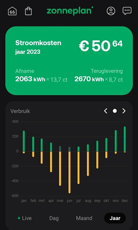

Beide jaren dynamisch contract, gemiddelde kale stroomprijs per jaar. Geen accu, geen EV.

Afbeeldingslocatie: https://tweakers.net/i/daCNiXwHuQDI1k7XP0xs2LOwXq4=/x800/filters:strip_icc():strip_exif()/f/image/vshNByitqweu4yQPagoSwmae.jpg?f=fotoalbum_large
Met een EV krijg ik de kosten van levering en afname ongeveer gelijk. Door de batterij komen de kosten per Kw van afname zelfs lager te liggen dan de opbrensten van de teruglevering. Ik weet niet hoe houdbaar dit is. Want Zonneplan is bezig om de beide energiestromen (regulier en de batterijstroom) apart inzichtelijk te maken in het kader van de BTW.

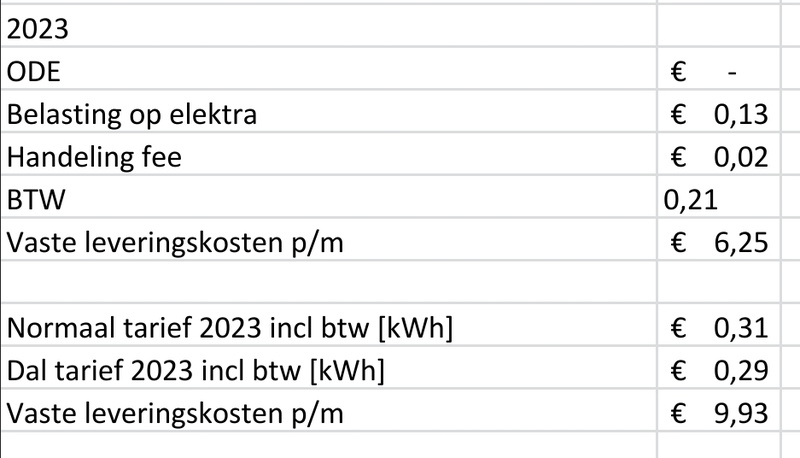

Ik heb over 2023 gekeken of dynamische voor mij interessant is. Zie hier het resultaat. In september heb ik nieuwe panelen op het dak laten leggen. Vanaf februari 2023 hebben we een PHEV. Vanaf januari 2024 is er ook een warmtepomp aangesloten dus verwacht dat het netto goedkoper uit ben dynamische. In de prijzen zijn de vaste leveringskosten niet opgenomen (zowel vast als dynamisch). Je ziet dus alleen de stroomprijs na belastingen en een handelingfee van 2 cent per kwh.
Afbeeldingslocatie: https://tweakers.net/i/0fYqrwAscIRS2tDSkiz4n0qXzJk=/800x/filters:strip_icc():strip_exif()/f/image/JFVaPJD7WOrmH9rb1gSyH9Jb.jpg?f=fotoalbum_large
Afbeeldingslocatie: https://tweakers.net/i/8zpGfHhAtG71-ooH4cS0H-cT2F4=/800x/filters:strip_icc():strip_exif()/f/image/2CBF54JNs31AfuQoyHKdKy82.jpg?f=fotoalbum_large
Zodra de zonnepaneel boeten in werking treedt is het gedaan met een vast contract. Zeker omdat ik verwacht dat de terugleveringsboete hoger zal zijn dan in 2023 omdat er meer kWh zal worden terug geleverd.
Saldering is hierin dus al verwerkt. Als deze wordt afgebouwd dan schuift het voordeel nog meer naar dynamisch.

Tevens heb ik vandaag ook een mail gehad van Zonneplan Support inzake de "negatieve" dag prijzen, en het verschil in totaal wat verspringt:
Het kan inderdaad voorkomen dat je een negatief bedrag ziet bij de dagelijkse opbrengsten. Dit heeft te maken met de dynamiek van de energiemarkten. Dat bedrag loopt (echt heel langzaam) op doordat de batterij standby stroom verbruik heeft, en hiervoor maak je dus kosten.
Wat betreft je tweede vraag, het 'verspringen' van de totale Powerplay inkomsten kan te maken hebben met correcties op de energiemarkten. Het kan voorkomen dat energiemarkten nog een correctie achteraf krijgen, zoals bijvoorbeeld bij settlement van onbalansprijzen. Dit is later pas bekend bij Zonneplan, waardoor het even duurt voordat we exact weten wat jouw Nexus thuisbatterij heeft verdiend.
Er wordt in eerste instantie gerekend met een estimate, maar rond 10 uur wordt dit verrekend naar het definitieve getal. Daarmee wachten we altijd even voordat je verdiensten in de app inzichtelijk zijn. Dit doen we om onduidelijkheid over jouw Powerplay verdiensten te voorkomen. Uiteindelijk moet de factuur natuurlijk overeenkomen met de app.
Hopelijk hebben andere mensen hier ook wat aan. :)

  • jojost1
  • Laatst online: 18-10 14:18
BertBertjes schreef op donderdag 7 maart 2024 @ 18:55:
Top, thanks. Ik heb ook gezien dat dat bedrag constant veranderd, naar boven en naar beneden. Op dit moment bijvoorbeeld een halve euro later dan een paar uur geleden.

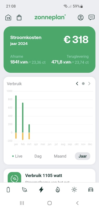

Kurios schreef op donderdag 7 maart 2024 @ 20:14:
Maar: je mist nog wel Jan, feb en maart, dat zijn maanden zonder zonnestroom maar wel met vol verbruik. Dus die -400 komt over daadwerkelijk 12 maanden nog wel een stuk lager uit... Ik denk dat je ongeveer op netto 0 kWh uit zal komen? Dat betekent ook ongeveer 0 euro totaal over 12 maanden. Waarom dan toch dynamisch. Alleen maar risico en gedoe maar geen 'winst'
Afbeeldingslocatie: https://tweakers.net/i/OBaKG07KHQ6uR0fk0SsBdQge7y0=/x800/filters:strip_icc():strip_exif()/f/image/xCL9ulq9E4NFTW3LGqyqCZeD.jpg?f=fotoalbum_large
Hierbij Jan en februari en stukje maart 2024. Je theorie is anders dan de praktijk. Niks risico en al helemaal geen gedoe, maar een opbrengst hoger dan elders én geen boete
  • Kurios
Aimabel schreef op donderdag 7 maart 2024 @ 21:12:
Oh nice. Dus even grof gezegd: je hebt ~80 euro meer teruggekregen afgelopen jaar, dan dat je op jaarbasis gesaldeerd zou hebben met een vast contract. Persoonlijk zou ik dat te weinig vinden voor het risico dat day-ahead met zich meebrengt.(en ja er is zeker risico, want in de winterperiode zou de day-ahead price zeker hoger uit kunnen vallen.
Ik zou in zo'n geval zekerheid van 0 euro kiezen boven de 80 euro + structureel time based elektra te moeten gebruiken. Maar true dat is ieder zn keuze :)

  • jojost1
jojost1 schreef op donderdag 7 maart 2024 @ 20:16:
Ik ga vanochtend even een screenshot maken rond 09:00 en dan eens kijken om 11:00 wat er staat ;)
Er lijkt ergens in de ochtend wel een soort correctie te gebeuren in elk geval, zie hier screenshots van: gisterenavond en dan vanochtend 06:52 / 07:02 / 07:28. Het vandaag getal werd eerst gecorrigeerd (want ik neem aan dat die €4 niet in 10min is verdiend) en daarna het grote getal er boven.
Afbeeldingslocatie: https://tweakers.net/i/hehH0WC0UDVzXFTZRDbRkanVI2c=/800x/filters:strip_exif()/f/image/At0MKgtC3UvR1NcxsfK18zA8.png?f=fotoalbum_large
  • SidewalkSuper
Ongeveer €1,90/kWh vanochtend voor ~15 minuten, dus het komt wel in de buurt.
  • jojost1
SidewalkSuper schreef op vrijdag 8 maart 2024 @ 08:55:
Hmm wel een beetje dan inderdaad. Hoe kom je aan dat bedrag? Vraag me ook af of dat bedrag dan al ‘final’ is of dat dat eigenlijk een dag later pas 100% vast staat.
Anyways, we blijven het in de gaten houden :) stiekem verwacht ik vandaag een goeie dag met alle groene stroom die verwacht wordt (zie ook de negatieve dayahead prijzen).
