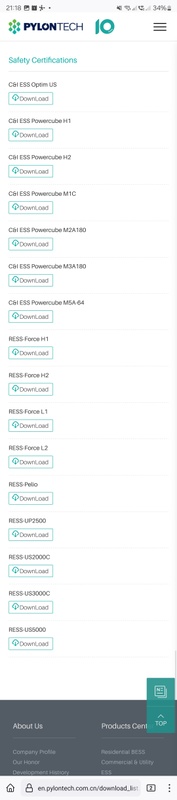

JoJo_nl schreef op dinsdag 27 februari 2024 @ 22:49:
Zou maar zo kunnen maar je geeft specs H1...
https://en.pylontech.com....+BESS-+Stackable+type.pdf
Dit zijn de specs:

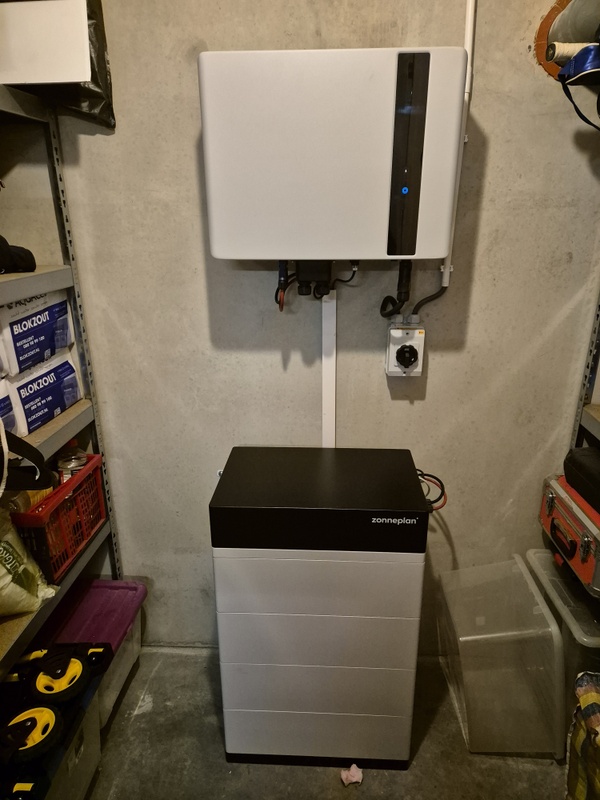

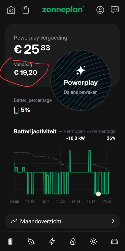

Batterij nu sinds dinsdagmiddag in huis en veelbelovende resulteren. Staat beneden in schuur en is daar niet heel warm Afbeeldingslocatie: https://tweakers.net/i/AJQDUFoIxTjC8aUDfPOBd1te-FA=/x800/filters:strip_icc():strip_exif()/f/image/rbxFLWMesuCO9aXkhZYY8eK2.jpg?f=fotoalbum_large Afbeeldingslocatie: https://tweakers.net/i/yMerVp8JcphiHUETWaQiZ3y5TRI=/x800/filters:strip_icc():strip_exif()/f/image/4xuPuWujWTmD9Io0qiQ9YJGf.jpg?f=fotoalbum_large

AGel64 schreef op donderdag 29 februari 2024 @ 19:18:
afgelopen dinsdag?
  • AGel64
  • Registratie: Februari 2024
  • Laatst online: 22-02-2025
Ja afgelopen dinsdag en ben niet in bezit van zonnepanelen. Wel moet ik opmerken dat bij plaatsing batterij 65 vol was
[ Voor 71% gewijzigd door AGel64 op 29-02-2024 19:38 ]

soh. das niet mis daarom. bij alle accu's deze resultaten?
Batterij nu sinds dinsdagmiddag in huis en veelbelovende resulteren. Staat beneden in schuur en is daar niet heel warm [Afbeelding] [Afbeelding]
wat is niet heel warm? onder de 15 graden?
Ziet er vrijwel hetzelfde uit als de demo.
Daar viel me vandaag ook al wat op: de omvormer lijkt in 4 (5?) stappen te regelen (2.3, 4.6, ?, 8 en 10 kW). Ben benieuwd of dat zo blijft.

Mooi resultaat, dan vraag ik me af wat Zonneplan zelf opstrijkt. Hoeven we dan toch geen medelijden te hebben met energieleveranciers?

maharens schreef op donderdag 29 februari 2024 @ 20:29:
Je hoeft nooit medelijden te hebben met energieleveranciers.

Strebla schreef op donderdag 29 februari 2024 @ 19:50:
Ja rond de 10

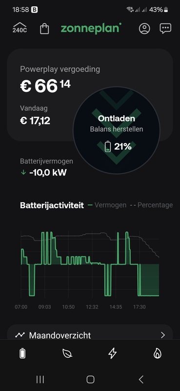

Dit schreef ik net RikHa in "Het grote Victron aansturing topic" maar is hier eigenlijk meer op z'n plaats:
Weet je wat het ook is met die prijzen van Zonneplan.. Ik volg dat nu vanaf het begin en ik kan me niet aan de indruk onttrekken dat ze dat anders doen dan ze suggereren. Als ze op de onbalansmarkt werken kunnen ze niet aantonen hoeveel ze hebben geleverd of opgenomen door alle hierboven al genoemde argumenten. Wat ze natuurlijk wel kunnen doen is hun eigen onbalans (die elke energieleverancier véél geld kost) goedmaken door al die Nexusdingen dat samen te laten oplossen. Er wordt dan helemaal niet gehandeld op de onbalansmarkt maar ze voorkomen daarmee hoge boetes voor door hun klanten veroorzaakte onbalans. Dat kan natuurlijk ook lucratief zijn en dat geeft ook niks maar dat is wel wat anders.
Zie ook de vage antwoorden van het kikibotje en de afwezigheid van prijzen voor onbalans e.d..
23 kWp, 80 kWh, 11 kW laden, 17 kW ontladen. Victron VRM

Afbeeldingslocatie: https://tweakers.net/i/t7XD0j8_XsmHDo3CnkBwuRD8yMY=/x800/filters:strip_icc():strip_exif()/f/image/Z2bu44Qr0k51NrxS6JlMlbpX.jpg?f=fotoalbum_large
Je kan er lang over praten maar hij staat er nu precies 3 dagen dus wat Zonneplan verdient is prima zolang ze dit mij als rendement geven en nog eens lage stroomprijs als vraag hoog is. Ook hier autolader die elke nacht om 1 uur gaat laden. Kortom korte periode maar goede start

Ik kijk net op de site van pylontech, maar ik zie geen veiligheid certificaat van de Force H3. Alleen van de Force H2. Ik hoop dat iemand van zonneplan.nl meeleest en die wel kan leveren.Afbeeldingslocatie: https://tweakers.net/i/mTQ7-1ZhkEN-RBVptwW_NmwkYV4=/x800/filters:strip_icc():strip_exif()/f/image/WMDMUzYnmJ8Kbq4qKbLsjpJQ.jpg?f=fotoalbum_large

Bijna gelijk aan de demo site. Bij mij komt de 20kW pas woensdag, maar dit was het resultaat van een collega in Brabant afgelopen dinsdag:
Afbeeldingslocatie: https://tweakers.net/i/Yr2AYzUz0XTHm_6Glk4Jsis5sNY=/x800/filters:strip_icc():strip_exif()/f/image/iQJIbHe3nRxqlPbYhoRyv2dv.jpg?f=fotoalbum_large

  • JoJo_nl
  • Laatst online: 12-09 10:00
JoJo_nl
Yu !
Afbeeldingslocatie: https://tweakers.net/i/gGGBlJsq2YF-uigNcrdAOAquPV4=/x800/filters:strip_icc():strip_exif()/f/image/mrVRIcrJHaXBpOfTZPmmVkt8.jpg?f=fotoalbum_large
Vandaag weer een minder lucratief dagje. Wel te zien is dat er in minimaal 5 stappen geschakeld wordt en eindelijk de accu 100% vol was.
If something sucks make it better...
  • Brune
  • Registratie: Juli 2022
  • Laatst online: 09-02-2025
100% vol is niet wat je wilt. Je wilt naar 2 kanten flexibel zijn. (Laden en ontladen) Stel er komt op de onbalansmarkt een prijs van -1000 euro/MWh bij een 100% volle accu. (Deze situatie was er vandaag!!) Dit betekent dat er niet van geprofiteerd kan worden (Ca 15 cent/minuut gemiste opbrengst) Bovendien reageert powerplay boven de 85% batterijniveau niet met het volle vermogen. (= gemiste opbrengst) Onder de 85% reageert het wel met de volle 10 kW. Dus.... Ik zie nog voldoende ruimte voor verbetering. Ik krijg de accu overigens op 2 april en dan moet het perfect werken🤣🤣
  • Chris_82
  • Registratie: Oktober 2017
  • Laatst online: 11:06
Brune schreef op zondag 3 maart 2024 @ 19:23:
Ja en nee. Een paar keer per maand zal de accu toch naar 100% moeten om te zorgen dat er niet teveel onbalans tussen alle accucellen komt. Zeker bij LFP chemie met zijn vlakke potentiaalcurve.
Maar er zijn inderdaad ook meerdere redenen te noemen waarom je 100% zo veel mogelijk wilt vermijden.

Schermafdruk met " batterij 77% en vandaag 5,24" is van zondag 16.16 uur.
Dus tussen 16.16 uur en 21.50 uur heeft de batterij energie geleverd en dat heeft geld gekost (5,24 -/- 2,39 euro)!
Hoe kan dat nou?
Wat zie ik niet goed?
Wat is de reactie van Zonneplan hierop?
