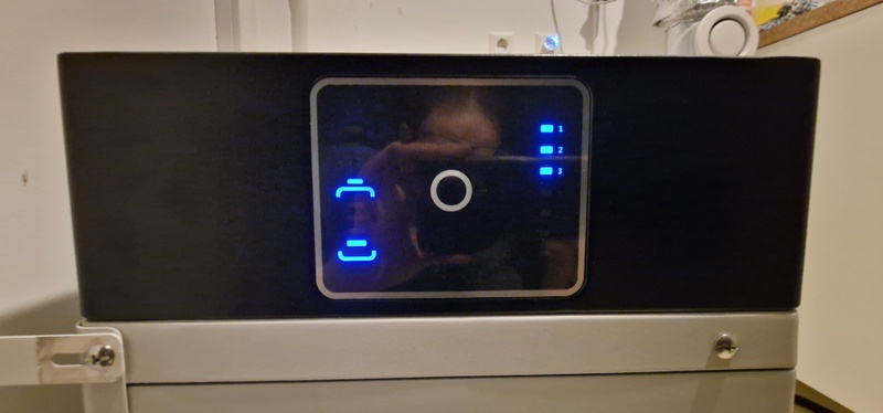

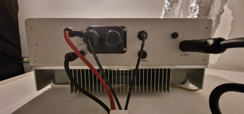

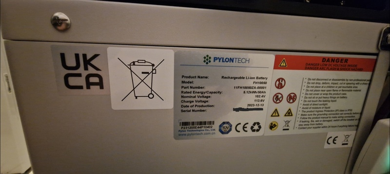

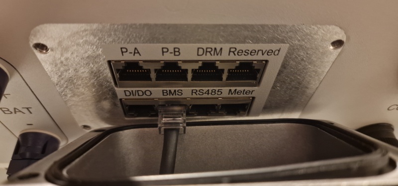

Voor de techies en aagjes onder ons:
Afbeeldingslocatie: https://tweakers.net/i/ttKR7tPh5NtBZHpaF4ZOVrfTSTI=/800x/filters:strip_icc():strip_exif()/f/image/sFZdVVo0j0ecSqTvuNrTUhtN.jpg?f=fotoalbum_large
Afbeeldingslocatie: https://tweakers.net/i/7e2RCg_cCoDBC6lUoOZ3H0nenOA=/800x/filters:strip_icc():strip_exif()/f/image/vHj0qlBCG2ycL67H0Cc9a4Sa.jpg?f=fotoalbum_large
Afbeeldingslocatie: https://tweakers.net/i/oTjL8ydSXx1ooHxizYtvCfXgH8o=/800x/filters:strip_icc():strip_exif()/f/image/wKDLDu52P0XBgqxxOEibjfZj.jpg?f=fotoalbum_large
Afbeeldingslocatie: https://tweakers.net/i/HR3gopPQ3DcSCcWRCN2wRXv8mPM=/800x/filters:strip_icc():strip_exif()/f/image/8EqMU4bUiESb7XBWpa5vrtMc.jpg?f=fotoalbum_large
Dus ja, type was bekend ;)

Voor zover ik kan vinden H1 versie. H3 is blok met 3 blokken accu. Geen lithium ferro dus maar lithium ion. Hoog voltage wel. Com poortje standaard rs485, wat op elke omvormer zo'n beetje zit alleen bij deze solis op een rj-45 poortje. Op BMS ook rj-45.
opties via rs-485:
set adress (1 want 1e in lijn)
Advance settings (Enter)
Password 0010 (down, down, up, down, enter)
> Storage Energy Set. (Enter)
>> Stg Mode Select (Enter)
>>>Mode: Self use (Enter)
>>>Self use : ON (Enter)
>>>>Time of use (Enter)
Time-of-use : RUN (Enter)
Charge Limit : xxx,xA (Enter)
Discharg Limit xxx,xA (Enter)
Charge Time 1: 00:00 – 00:01 (Enter)
Discharge Time 1: 00:01 – 00:02 (Enter)
Chg Total Time 1: 00:01 (Enter)
DisChg Total Time 1: 00:01 (Enter)
>Charging from Grid (Enter)
>>Charging from grid : Allow (Enter)
>Battery Control (Enter)
>>Battery Select: choose batterytype (Enter)
>>>OverDischg SOC: 15% (Enter)
>>>>ForceCharge SOC: 10% (Enter)
>>>>>ForceChg PLmt: 300W (Enter)
>>>>>>Peak Shaving Setting: Disable (Enter)

Nu ik het zo zie, kun je eens de temperatuur meten van de koelvinnen onder een tijdje belasting?
Bedankt voor de foto’s interessant om te zien, en let wel op; die batterijen mogen niet zomaar bij het restafval :+

Hmm het verbaasd me wel enigzins dat het dus toch geen LFP batterijen zijn maar li-ion.

Voordat dit zn eigen leven gaat lijden; de Pylontech Force H3 zijn wel LFP batterijen.

kazuka schreef op dinsdag 27 februari 2024 @ 22:20:
Mij ook. Was toch onder de indruk van dat het LFP zou zijn. Maar typeplaatje liegt over t algemeen niet. Buiten dat dik 100 volt op een LFP zou niet best zijn.

Bijna verkeerde accu gekocht |:(
Dit is dus een H1
https://www.senetic.nl/product/FH48074 lijkt er op...

  • brt652
  • Registratie: Oktober 2018
  • Laatst online: 01:21
JoJo_nl schreef op dinsdag 27 februari 2024 @ 22:10:
Model nummer FH10050 is de H3 met LFP batterijen.
https://natec.com/wp-cont...tech-Force-H-serie-EN.pdf

Nope.. typenr , voltage en ah komt niet overeen.
Geen H1 dus. Maar je zegt H3 en stuurt specs H1 , beetje verwarrend zo..

JoJo_nl schreef op dinsdag 27 februari 2024 @ 22:44:
Model, voltage en capaciteit op typeplaatje is toch exact gelijk aan de specificaties van de Force H3?

brt652 schreef op dinsdag 27 februari 2024 @ 22:48:
Zou maar zo kunnen maar je geeft specs H1...

JoJo_nl schreef op dinsdag 27 februari 2024 @ 22:49:
Nee, even doorbladeren naar de H3 specs

brt652 schreef op dinsdag 27 februari 2024 @ 22:50:
Ah ja. Excuseert moi. H3 klopt wel idd.
15 jaar lifespan das mooi. Dan haal je de kosten er wel uit dus. LFP heeft 10 jaar. Kan nergens lfp vinden in die specs, maar gezien de specs komt t meer over als Li-Ion.

Petervdv schreef op woensdag 28 februari 2024 @ 10:43:
Kan iemand voor me opmeten hoe strak ze die batterij tegen de muur plaatsen? Ik overweeg het geheel in mijn gang te plaatsen (tsjah, niet zo veel andere opties) en de specs zeggen dat ie 35cm diep is. Dat is te overzien, tenzij er nog een flinke montagebeugel of bekabeling ofzo achter zit die ruimte opsnoept.
5cm ommenabij. Zal het vanmiddag na werk even opmeten voor je.
Afbeeldingslocatie: https://tweakers.net/i/7Hl34167Og7ZHTM0G7oChYkYXVs=/x800/filters:strip_icc():strip_exif()/f/image/6ZJ4snyPAh8WYO0FHQH1zNnm.jpg?f=fotoalbum_large
Afbeeldingslocatie: https://tweakers.net/i/0rsxxVXNAgamf4swbcqQdEA2F8Y=/x800/filters:strip_icc():strip_exif()/f/image/M7SPmUp8uDfdVm5B5dgKD0va.jpg?f=fotoalbum_large
Afbeeldingslocatie: https://tweakers.net/i/qpMMGozZFQQLUP8dXUXnXz9Sj4s=/x800/filters:strip_icc():strip_exif()/f/image/i3FHh2uRVlcejF7IgvSCZBEx.jpg?f=fotoalbum_large
Afbeeldingslocatie: https://tweakers.net/i/juuSxG3C3jCjc5cdH1JWIlumQNk=/x800/filters:strip_icc():strip_exif()/f/image/jU9PuzrAGAwFsdYF7ls2JyvB.jpg?f=fotoalbum_large

Chris_82 schreef op woensdag 28 februari 2024 @ 14:25:
Bedankt voor het delen!
Wat ik zo zie is de Solis omvormer geen hybride (ik zie geen ingangen voor zonnepanelen) en geen eilandmodus/backup stroom (geen 2e AC uitgang). Maar dus puur een batterijomvormer.
Toch een kleine tegenvaller :P
Inderdaad. Ik dacht even dat ze onder het zwarte blokje zaten, maar nee.
Afbeeldingslocatie: https://tweakers.net/i/gv9XELJr5ZuWC1ev4__BkyAirOw=/800x/filters:strip_icc():strip_exif()/f/image/42Q8SccCMZFUpkNzKu9qmgA1.jpg?f=fotoalbum_large
If something sucks make it better...

MrFish schreef op woensdag 28 februari 2024 @ 16:26:
@JoJo_nl Wat is het precieze typenummer van de Solis omvormer? Kan het niet terugvinden op de foto's!
Afbeeldingslocatie: https://tweakers.net/i/aoGRnn300GllIB4lZgttBHHPJQ0=/x800/filters:strip_icc():strip_exif()/f/image/8ROBt3KVWiFthRMNNETKVPQF.jpg?f=fotoalbum_large
Nu wel :9

MrFish schreef op woensdag 28 februari 2024 @ 16:32:
Thanks! Toch raar dat de PV-ingangen wel op het etiket staan.
Dit lijkt erop te wijzen dat het wel degelijk een speciale zonneplan versie is. Typenummer eindigt ook op -ZP ipv -EU.
Is het ook. Onderin plaatje zelfs producent. Ze zullen wel met Solis onderhandeld hebben. Goedkoper en niet aan te klooien voor de hobbyist.
En nee ik ga em niet open schroeven om te kijken of de printplaat deze aansluiting wel heeft O-)
De firmware zal dan zoals ik al zei ook wel ZP versie zijn of iig aangepast.
