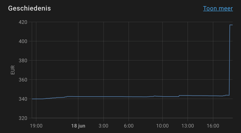

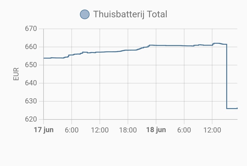

Nog meer eigenaren die vandaag ruim €30 kwijt zijn?
dropkick_nl schreef op dinsdag 18 juni 2024 @ 17:02:
Ik heb het even gecheckt, maar ook bij mij ruim €30 eraf..🤔
  • lvefferen
  • Laatst online: 09-11 08:35
Verwijderd schreef op dinsdag 18 juni 2024 @ 17:08:
Voor zover ik het kan zien heb ik daar geen last van. Afbeeldingslocatie: https://tweakers.net/i/cgCoWy6mZ9KhvZw4K861hCRjoX8=/800x/filters:strip_exif()/f/image/5pDXZqfygJvxpSlleQRETvbR.png?f=fotoalbum_large

Hier tenopzichte van vanmorgen 26 euro eraf.
  • Leftblank
  • Laatst online: 16:32
Ook hier een flink dal, volgens de medewerker op de chat is de huidige waarde die getoond wordt incorrect en wordt dat komende uren hersteld.
  • baskes
  • Registratie: April 2022
  • Laatst online: 17:16
Bij de demo 40.99 eraf stond vanmorgen op 1334.46

Hier is nu inmiddels ook 80 bij gekomen ;) Afbeeldingslocatie: https://tweakers.net/i/OC6KokMewfRi78Jd-3758kz7ElQ=/800x/filters:strip_exif()/f/image/Z0kVojCYQPMpQ9yfRzY9QGHC.png?f=fotoalbum_large
maar zal ook vast wel weer verdwijnen.
Eerst ruim 30 euro minder en nu iets erbij 🤣🤣Afbeeldingslocatie: https://tweakers.net/i/HqvGlm51qlVzgwDoWoxfTRj4y3k=/800x/filters:strip_icc():strip_exif()/f/image/per6Ke2wBAvNCVBZH7auMre6.jpg?f=fotoalbum_large
