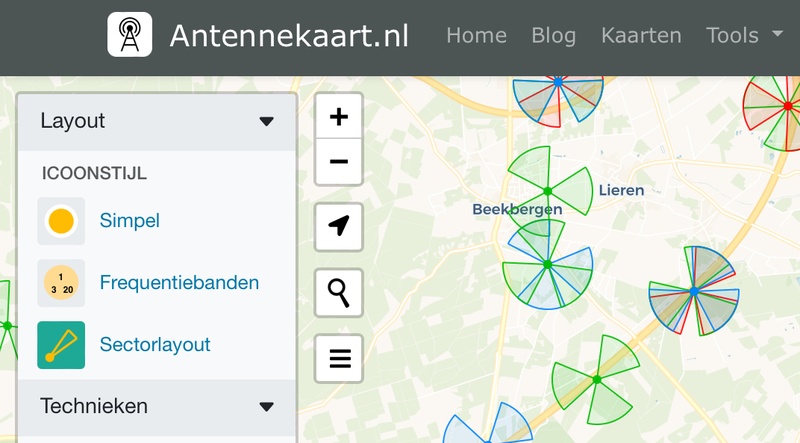

Bart1983 schreef op maandag 13 oktober 2025 @ 11:10:
Er was volgens mij vroeger ook een mogelijkheid (of misschien via een andere site) om op de kaart zichtbaar te maken waar de diverse zenders naar toe uitzenden. Ik zie wel hoek in de beschrijving staan met graden. Kan ik ergens zien of berekenen bij een mast of daar een zender hangt die naar mijn huis toe zend?
Ik denk dat ik het al weet. die graden is gewoon 360 rondom en als er dan 150 staat straalt hij uit naar 150 graden kant. Neem aan dat 0 graden dan altijd het noorden is?
Noord is altijd 0 graden.
En als je op antennekaart.nl bij layout kijkt kun je de sectorlayout aanzetten:
Afbeeldingslocatie: https://tweakers.net/i/mUoUdQKsP19ZDRtqqlwi3ynYrB0=/800x/filters:strip_icc():strip_exif()/f/image/tp7BehmFtiUGYq2Qm018ppKI.jpg?f=fotoalbum_large
Succes!

  • Bart1983
  • Laatst online: 31-10 09:03
ernstoud schreef op maandag 13 oktober 2025 @ 12:07:
Succes!
ja top sector layout bedoelde ik. Dankjewel.

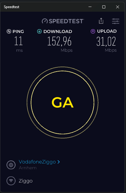

  • Roy Tollenaar
  • Laatst online: 00:24
ernstoud schreef op donderdag 30 oktober 2025 @ 18:21:
@jk-5
Weet jij of Vodafone met B3/N3 aan het rommelen is?
B3 in de aggregatie op 4G en op 5G doet vrijwel niets bij mij. Als ik upload op B3 selecteer heb ik vrijwel geen download en upload.
En N3 wordt niet geselecteerd ook al vraag ik in de setup van de router om die band. Ook in auto mode wordt N3 nooit geselecteerd.
Op antennekaart.nl zie ik op deze mast de “3” staan zowel bij 4G als 5G. Maar betekent dat dan dat N3 actief zou moeten zijn? In mijn NR7302 op 300 meter van de mast heb ik deze band nog nooit gezien.
Hier werkt zowel N3 als B3 site hier ondersteund B1,B20 en B3/N3. Router is een ZTE MU5120, ben met deze site verbonden: https://antennekaart.nl/k...oom=17&providers=vodafone
Afbeeldingslocatie: https://tweakers.net/i/nC1rCLNyEz-_56qgce1HcBs8GMI=/800x/filters:strip_exif()/f/image/ICRvAUmbtvypGhpMKEBxPKlp.png?f=fotoalbum_large
Afbeeldingslocatie: https://tweakers.net/i/AiMKHKndovue8rkkLqnrCxDd7Ik=/fit-in/4000x4000/filters:no_upscale():strip_exif()/f/image/S5nspDuNj3clVnNw5d0wkXCF.png?f=user_large

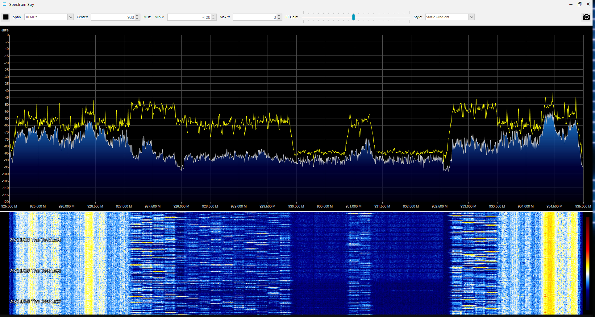

  • neeecht
  • Laatst online: 18:48
neeecht
Afbeeldingslocatie: https://x266.nl/dump/b8-900mhz-2025-11-20-vodafone-speedtest.jpg
https://x266.nl/dump/b8-9...20-vodafone-speedtest.jpg
Vodafone 5 MHz LTE 4G on air!
Lijkt mij uit Amsterdam te komen :)
EARFCN: 3503 = 930.30 MHz midden frequentie.
eNB: 109725
  • jk-5
  • Registratie: November 2015
  • Laatst online: 00:10
jk-5
neeecht schreef op donderdag 20 november 2025 @ 00:34:
eNB: 109725
Wow vet! Eindelijk een extra stukje refarm van spectrum bij Vodafone. Jammer dat het niet meteen 5G wordt, hoewel die keuze wel logisch is. Dit moeten we even in de gaten houden

Vorige week maandag was ik hier na de N78 toevoeging:
https://antennekaart.nl/k...oom=19&providers=vodafone
Toen stonden idd alleen B1 en B20 aan, ik dacht een config fout.
N78 lijkt wel altijd aan te staan, misschien komt dat er nog aan op jouw site(s).
Maar idd, marketing van alle providers is behoorlijk Meh.

Mast is twee jaar geleden neergezet. Alleen B1, B20, B32, N3 en N28.
En B1 en B20 staan dus alleen aan van 14:00 tot 18:00 uur. Kan dat goed testen met een 5G router met handmatige selectie van banden.
Eigenlijk zou ik een klacht moeten indienen over misleiding. Maar ja, altijd is er de disclaimer dat de “daadwerkelijke snelheid” minder is dan dat wat er in de marketing gezegd wordt. Dat begrijp ik ook wel, afstand, hoogte, toestel, het weer… allemaal factoren. Maar moedwillig banden uitschakelen om een tiental Wh te besparen is een gotspe.
Ze hebben al een achterlopende infra door slechte N78 dekking, dan zou je zeggen dat je de bestaande banden optimaal gebruikt. Te zot voor woorden.
Heb nu ook Odido K&K. Mast staat op een 10 keer grotere afstand. Ik heb dan dag en nacht een stabiele 280 Mbps. down maar wel lage upload door de afstand. Dus Vodafone abonnementen gaan de deur uit. Even contractperiodes volmaken en toedeledokie.
RIPE Atlas probe: 1005104

Mijn abonnementen zijn zakelijk. En dus bagger hier in Veluwe Oost. Ik zit 250 meter van een mast. 20 uur van de dag op 4G dan 19 Mbps. download en 12 Mbps upload omdat alleen B20 dan aanstaat. VDSL was hier sneller.
Op 5G is dat gedurende 4 uur per dag 300/50 en daarbuiten 150/50.
Odido met mast op ruim 2.5 km. geeft 280/20 Mbps. Met N78, zoals het hoort.
Vodafone betaalde voor de 5G N78 licentie maar het is weggegooid geld.
Nee, Vodafone raad ik niemand aan.
